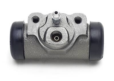

Cuda Posté(e) le 4 décembre 2007 Signaler Posté(e) le 4 décembre 2007 Bonsoir, Je cherche à changer mes deux "Brake Drum Wheel Cylinder"... J'en ai trouvé mais pour une Mustang 1983-1994 or j'ai une 1979... Quelles sont les différences de ce coté ? C'est vraiment pas compatible pour mon année ? Motorcraft Rear Brake Drum Wheel Cylinder for 1983-1994 Mustang. These small cylinders are located at each rear wheel drum brake. They use brake fluid to exert hydraulic pressure, which forces the brake shoes against the brake drums and thereby stop the vehicle. Use one per side. Don't settle for "Brand X" at the local parts shop. With these cylinders you have the added security of knowing that they fit, no problem. If you are doing a standard brake service, don't forget these. Citer
tuxstang Posté(e) le 4 décembre 2007 Signaler Posté(e) le 4 décembre 2007 Faut que je vérifie mes docs mais il me semble que les tambours sont les mêmes (sauf pour les Fox belges qui héritaient de tambours 10" au lieu de 9") ... donc la différence se situera au niveau du raccordement a la ligne rigide sur le pont. Citer
Cuda Posté(e) le 4 décembre 2007 Auteur Signaler Posté(e) le 4 décembre 2007 donc la différence se situera au niveau du raccordement a la ligne rigide sur le pont. Une adaptation est possible pour le raccordement ? Citer
Olds 60's Posté(e) le 4 décembre 2007 Signaler Posté(e) le 4 décembre 2007 c'est surement pas le meme diametre de tuyaux et de l'olive Citer

tuxstang Posté(e) le 5 décembre 2007 Signaler Posté(e) le 5 décembre 2007 C'est bien ce qu'il me semblait ... 13/16 pour 79 ... 3/4 pour 83+ ... 79 : http://www.rockauto.com/catalog/x,carcode,...1,parttype,1952 83+ : http://www.rockauto.com/catalog/x,carcode,...5,parttype,1952 Citer
