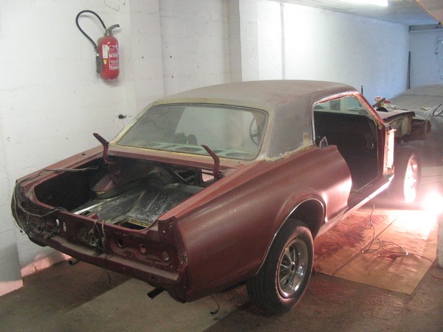

Cuda Posté(e) le 17 mai 2007 Signaler Posté(e) le 17 mai 2007 Bonjour à tous, Ma nouvelle voiture a un toit vinyle. Perso je n'aime pas vraiment, et j'ai pour projet de le supprimer. Mais comment sont les tôles sous un toit vinyle ? Certaines personnes disent que c'est pas très droit, et qu'il est donc pas possible d'y appliquer une peinture (ça fait des bosses sur le toit). Car il semblerait que les toits avec vinyle ne soient pas aussi bien travaillés que les voitures sans vinyle. Merci de votre aide ! Citer

Cuda Posté(e) le 17 mai 2007 Auteur Signaler Posté(e) le 17 mai 2007 Oui nous avons déjà supprimé le vinyle d'une Cougar 1967, c'était une horreur pour la colle ! Par contre pas de rouille, heureusement. Pour la colle d'une Dart 1966 nous avions une sorte de produit pour laver les rails de TGV http://www.dreams-cars.org/forum/public/style_emoticons/default/biggrin.png Citer
