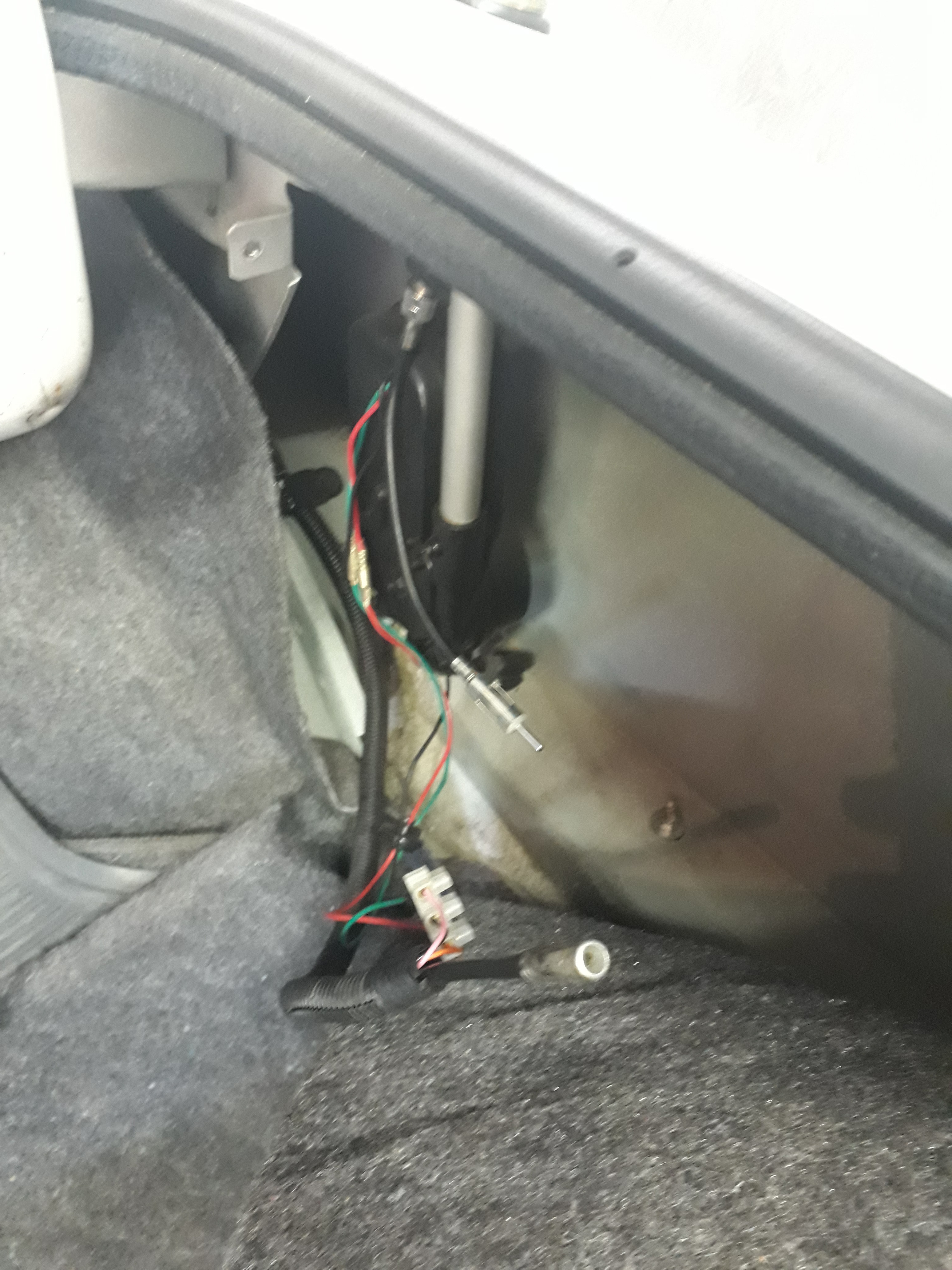

Buick27 Posté(e) le 5 mai 2020 Signaler Partager Posté(e) le 5 mai 2020 (modifié) Salut à tous. Depuis quelques temps je ne capte plus la radio sur ma P.A, c'est arrivé subitement, en sortant la voiture tout marchais, j'ai roulé un peu et au retour plus rien... De temps en temps ça recapte pas longtemps et très mal. J'ai regardé et rien n'est débranché, j'ai fait un test de continuité entre la fiche qui sort de l'antenne et le bout de l'antenne et tout est bon. Néamoins, mon antenne frotte parfois sur ma porte de garage alors je me dit qu'il y a peut-être un soucis avec... Quelqu'un sait si on peut faire d'autres tests sur l'antenne ? Modifié le 5 mai 2020 par Buick27 Citer Lien vers le commentaire Partager sur d’autres sites Plus d'options de partage...
Zitoune Posté(e) le 5 mai 2020 Signaler Partager Posté(e) le 5 mai 2020 Haaaaa.......ce domino...haaaa.... C'est peut être aussi coté radio que le fil d'antenne s'est déconnecté...et là, c'est un peu plus compliqué à aller voir! Citer Lien vers le commentaire Partager sur d’autres sites Plus d'options de partage...
Buick27 Posté(e) le 5 mai 2020 Auteur Signaler Partager Posté(e) le 5 mai 2020 il y a une heure, Zitoune a dit : Haaaaa.......ce domino...haaaa.... C'est peut être aussi coté radio que le fil d'antenne s'est déconnecté...et là, c'est un peu plus compliqué à aller voir! Ahah, je pense que l'antenne ne doit pas être d'origine. Ca me parait peu probable qu'un truc bouge de ce coté là, et j'espère franchement pas que ce soit coté autoradio, car là il faut sortir la moitié du tableau de bord... Citer Lien vers le commentaire Partager sur d’autres sites Plus d'options de partage...
Zitoune Posté(e) le 5 mai 2020 Signaler Partager Posté(e) le 5 mai 2020 D'origine c'est comme ça: Citer Lien vers le commentaire Partager sur d’autres sites Plus d'options de partage...
