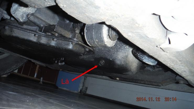

Stradenus Posté(e) le 12 novembre 2014 Signaler Partager Posté(e) le 12 novembre 2014 Bonjour tout le monde Ceci s'adresse particuliérement aux membres ayant une park avenue. Où se trouve le bouchon de vidange du carter huille moteur? Je ne le trouve pas...☺️ Par contre il y en a pas sur le carter d'huile de BVA. Il faut dans un prmeier temps dévisser devant pour laisser couler le trop plein, puis enlever tout le reste aprés...pas trés pratique. Citer Lien vers le commentaire Partager sur d’autres sites Plus d'options de partage...
Zitoune Posté(e) le 12 novembre 2014 Signaler Partager Posté(e) le 12 novembre 2014 Lors de ma dernière vidange moteur, l'huile a été aspiré par le trou de la jauge. Comme j'étais septique (comme une fosse) et inquiet, la garagiste à levé la voiture et démonté le bouchon de vidange. Et bien rien n'a coulé si ce n'est deux gouttes. Donc il y a bien un bouchon de vidange en dessous! Pour la boite il n'y à pas de bouchon de vidange et je l'ai fait faire. J'ai pas eu envie de prendre une douche d'huile de boite. Citer Lien vers le commentaire Partager sur d’autres sites Plus d'options de partage...
Stradenus Posté(e) le 12 novembre 2014 Auteur Signaler Partager Posté(e) le 12 novembre 2014 Merci zitoune, alors il se trouve où ce bouchon de vidange du carter huile moteur?? Il est caché? Ce serait pas le boulon du senseur de niveau d'huile? Citer Lien vers le commentaire Partager sur d’autres sites Plus d'options de partage...
Zitoune Posté(e) le 12 novembre 2014 Signaler Partager Posté(e) le 12 novembre 2014 Voici une photo du bouchon que tu cherche. J'ai pris la photo du dessous de la voiture, coté passager, juste en arrière de la roue avant. Citer Lien vers le commentaire Partager sur d’autres sites Plus d'options de partage...
Stradenus Posté(e) le 12 novembre 2014 Auteur Signaler Partager Posté(e) le 12 novembre 2014 Merci à toi !! 😃😃 Au fait, sais tu où se procurer les joints pour ce bouchon? ( parce que les faire venir des usa, c'est toômuch pour ce petit truc, je trouve...) C'est sans doute un joint tout ce qu'il y a de classique? Citer Lien vers le commentaire Partager sur d’autres sites Plus d'options de partage...
