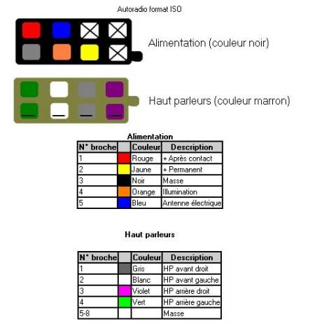

Olds 60's Posté(e) le 27 août 2011 Signaler Partager Posté(e) le 27 août 2011 il existe bien sur des adaptateurs pour autoradio après faut juste trouver le bon, y en a des dizaines... il suffit de faire une recherche sur google. pour le poste que tu veux installer les fiches, c'est du classique : Moi à ta place je ferais l'adaptateur moi même en retrouvant le brochage des fils de la voiture avec un bon multimètre, tu va retrouver ton alimentation 12v en position voltmètre, ton alim d'antenne électrique, l'éclairage des voyants ... puis tes HP en position ohmmètre, tu doit retrouver entre 4 et 8 ohms sur chaque HP. Bon courage Citer Lien vers le commentaire Partager sur d’autres sites Plus d'options de partage...

Lolo Posté(e) le 28 août 2011 Signaler Partager Posté(e) le 28 août 2011 les adaptateurs pour passer en fiches ISO existe en effet et cela s'appelle des interfaces. il suffit d'en trouver ou commander un chez des spécialistes de l'autoradio et roule ma poule.... Citer Lien vers le commentaire Partager sur d’autres sites Plus d'options de partage...
