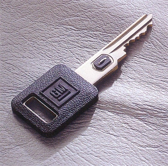

speed5 Posté(e) le 15 août 2010 Signaler Posté(e) le 15 août 2010 clé codée ??? j'ai un souci avec le neiman il coince des fois cela peux venir de ça as tu sur la clé une petite puce noire avec un contact en cuivre qui rentre dans le barillet ???? comme ceci ... Citer
steeve Posté(e) le 15 août 2010 Auteur Signaler Posté(e) le 15 août 2010 hello non pas du tout merci pour la photo je ne savais pas que cela existait Citer
speed5 Posté(e) le 15 août 2010 Signaler Posté(e) le 15 août 2010 tant mieux ..... une belle merde en moins !!!!!!!!!!! Citer
