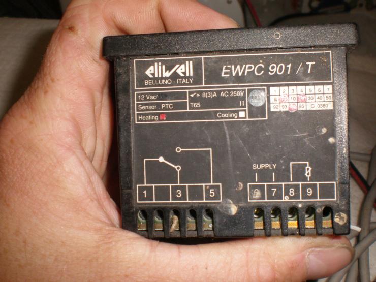

salut le team,

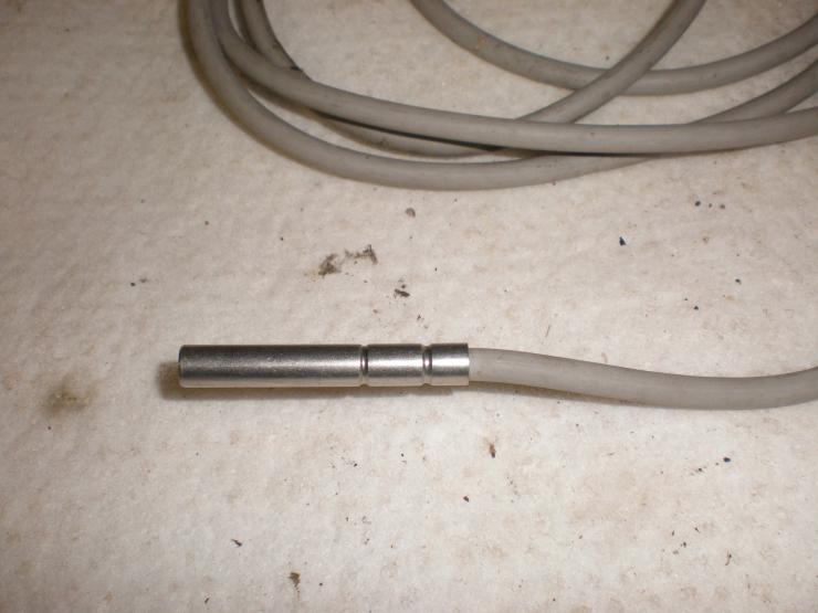

j'ai récupéré au boulot des thermomètres de système de ventilation qu'on à démonter qui partait à la benne qui sont relié à des sondes PTC.
Ils fonctionnent en 12v ac ou cc.

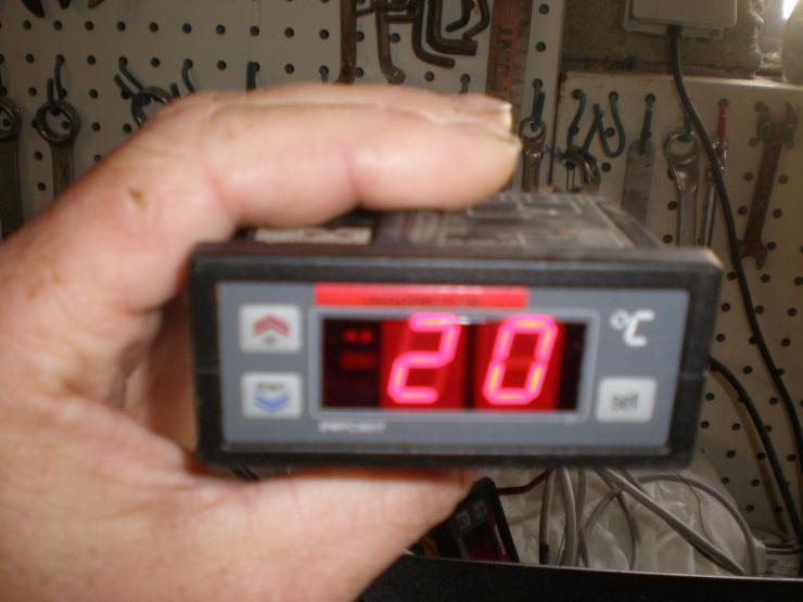

il y a un bouton "set" qui permet d’enclencher un relais à la température qu'on veux.
J'ai fait le test en volant, ils fonctionnent nickel.
je pensait en installer un dans ma voiture pour voir la température de mon ldr et enclencher mon ventilateur à la température que je veux, mais ils ne montent que jusque 99 degrés...
Je ne sais pas jusqu'à quel température monte un moteur, vu qu'il ne boue pas, je pense que c'est bon?
si ça intéresse quelqu'un, j'en ai 3 autres !

Même si l'eau d'un circuit de refroidissement ne boue pas, elle peut monter à plus de 100° car le système est sous pression.
Maintenant, je crois que entre 85 et 95°, c'est l'ideal.
