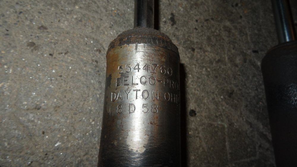

  3. Merci. Je te rassure, cela ne mange pas le temps de cette restauration. Il est parfois bon de prendre du recul en regardant les photos. Elle me servent aussi de support pour élaborer la suite ou autre. Nettoyé le pont a meilleure allure. Les photos comme ici, permettent de garder en mémoire les marquages, même les plus incompréhensibles. Des recherches permettront peut-être d'en trouver la signification, ou pas. Ou comme celui-ci. Ou encore celui-ci frappé à plusieurs endroits. Le nettoyage du pont m'a permit de voir que le pignon d'attaque et la couronne étaient en très bon état. La couronne est nickel. Les satellites aussi sont également clean. Intéressant un rapport de 3.08, c'est un rapport que j'aime bien. Avec les bouts de ferraille qui traînaient, j'ai fait un outils pour le monter sur le support moteur. Cela permettra de travailler dessus plus facilement.

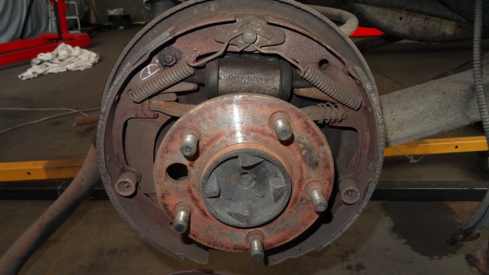

  8. Il est temps de préparer les trains roulants pour le sablage. Tout d'abord le train avant. Et comme d’habitude rien est en bon état.Rotules HS et d'origine ( rivets en place), silentblocs pourris, il y en a même un qui sort tout seul de sont logement .....Cette voiture était vraiment au bout du rouleau. Les cinq triangles sont dépouillés. Du redressage sera à faire sur un des inferieur. Les fusées sont HS et ont déjà subit quelques bidouilles. Coups de pointeaux pour rattraper l'usure. Le train arrière, pas beaucoup mieux. Mais un beau morceau. Suite à un axe de maintien cassé, la fixation à souffert. Recharge et remise en état. Les demis arbre et les flasques déposés c'est au tour du nez de pont. Genre d'indice pas terrible....il est en trop bon état ... Donc trop peu d'entretien sur ce pont. Maintenant il n'y a plus de doute ! Ce n'est pas beau et encore il vous manque l'odeur. Sur cette opération la chèvre de levage et bien utile pour ne pas se casser le dos. Car il pèse un âne mort. C'e n'est pas les vidanges qui lui ont fait mal. La pose d'un bouchon de vidange pourrait être utile, a voir. Pour que l'huile d'un pont devienne aussi noire, c'est qu'il n'a pas été vidangé depuis quelques lunes. Par chance il n'était pas vide. Mais je connaîtrais son état réel que quand tout sera nettoyé. Les demis arbre ont l'air correct, mais la aussi je dois vérifier les portées de roulement et les cannelures. visiblement quelqu'un est déjà passé par là ! ( un des roulement n'est pas d'origine) Petit détail à droite, la mâchoire de frein tien avec un bout de fil de fer !!! Et les deux jeux de mâchoire ne sont pas les mêmes.

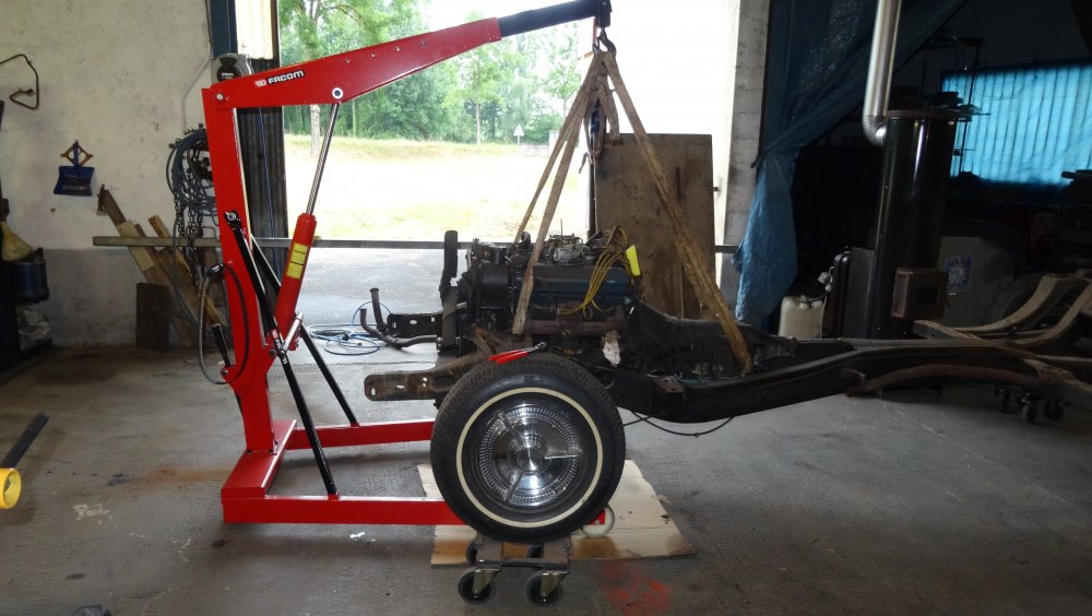

  11. Tu as raison, ce serait certainement la meilleure solution. Car je connais un bon nombre d'autos qui ont cette traverse enfoncée. Mais de toute manière je me connais. J'arriverai pas à lever cette voiture sans mettre quelque chose entre le cric et le châssis, pour préserver la peinture.😄

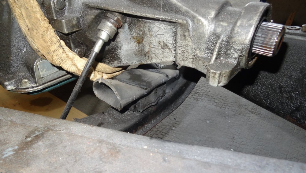

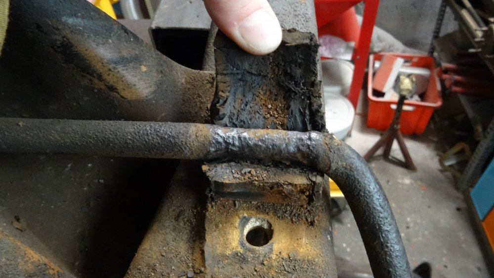

  13. Il me restait une réparation a faire sous la traverse moteur. Ce véhicule avait été soulevé avec un cric bouteille , la faible portée a enfoncé la traverse. La traverse faisant 3 mm d'épaisseur, impossible de la redresser sans taper de l'intérieur. Alors découpe. Redressage. Et remise en place, opération réussi. La solution future sera de faire un outil pour préserver cette traverse au levage.

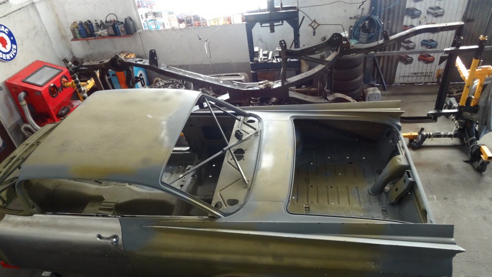

  23. La bonne décision pas sur, c'est discutable et je sais que ce n'est pas toujours apprécié dans le milieu des restaurateurs. Qui considère que c'est aussi une perte de temps, d'argent et une manière de cacher des dégâts ( fissures, corrosion perforante, plis d'accident ) Personnellement c'est quelques chose, que je ne supporte pas. Sans aller tout gommer comme le Custon ou les Lowriders des Chicanos (qui font un boulot remarquable et hallucinant) . Je trouve que ces traces ne sont pas esthétiques. Autant je ne cherches pas à virer les traces d'emboutissage, de soudure loupée ou qui ont dérapé, et qui font partie de la voiture. Autant les traces de corrosion n'amènent rien à l'histoire de cette auto. Je ne cache rien non plus, vu que tout le monde peu voir ce forum. Pour moi, quand on dit " véhicule entièrement restauré" c'est quand toutes pièces de la dite voiture sont passées dans les mains et ont été contrôlé bonne ou à restaurer. Bien sur un mastic de finition n'amène rien en terme de solidité, ce n'est que de l’esthétique. Par contre le dessous d'un véhicule doit pour moi être aussi agréable à l’œil que le dessus. Mais je suis conscient que peu de gens s’intéresse au dessous de leurs véhicules. Et je conçois aussi que certains préfère poser une grosse couche de Blackson pour toutes les raisons du monde. Mais pas sur mes autos
