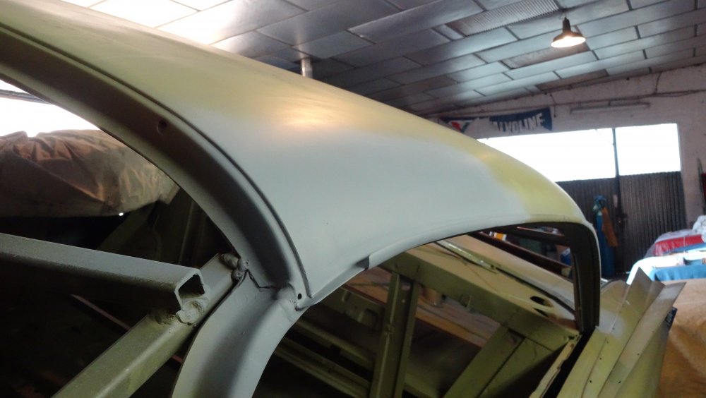

Superbe avancé et super boulot !! ça doit faire plaisir d'être a l'étape de la peinture. Merci , je n'ai pas détaillé les petits travaux de préparation car c'est sans intérêt. La peinture ce n'est pas pour demain Car tu verras pas la suite le taf de ponçage va me prendre énormément de temps. Vu que je ne blacksonne jamais mes dessous de caisse . Ils sont peint comme une carrosserie extérieure en préparant bien les fonds contre la corrosion avec des produits résistants. Sur la Bonneville le dessous et la cloison pare feux seront peint en bleu métal comme le reste de la caisse.

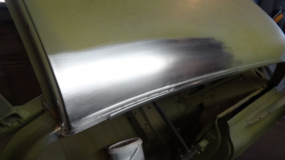

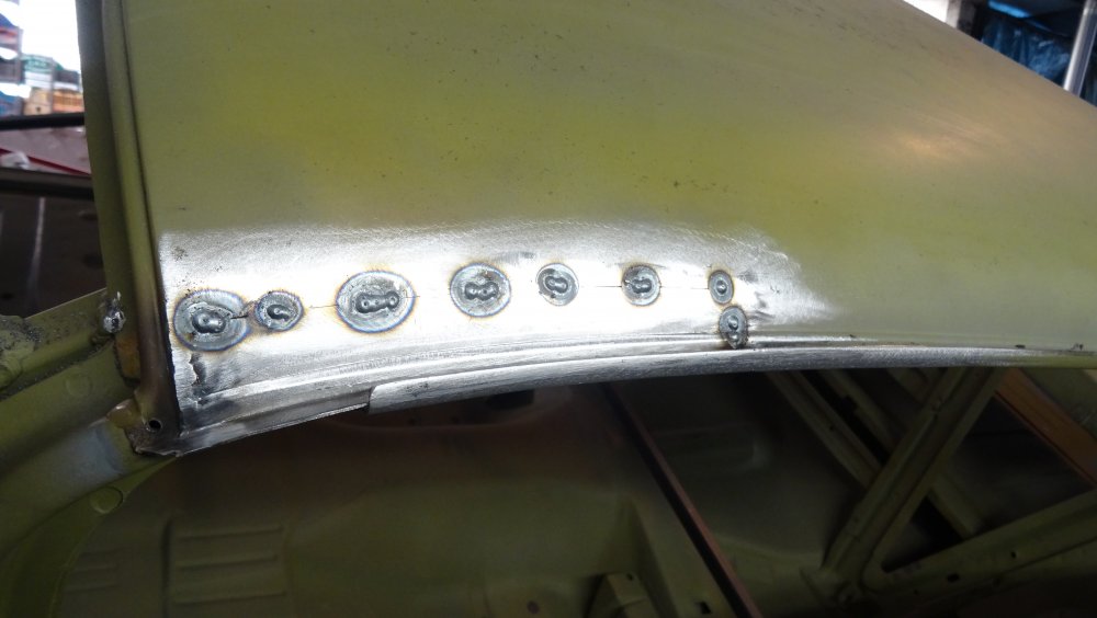

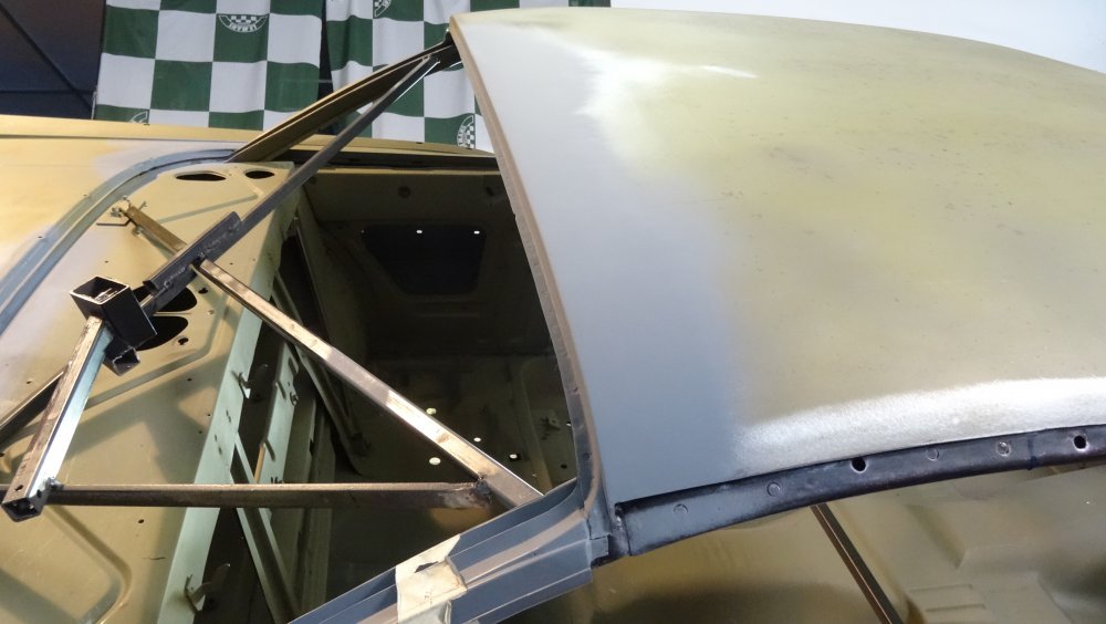

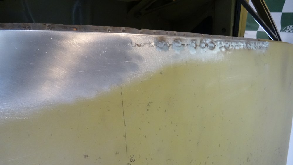

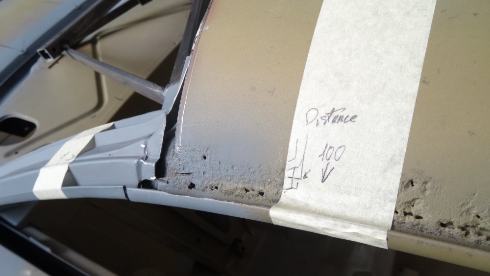

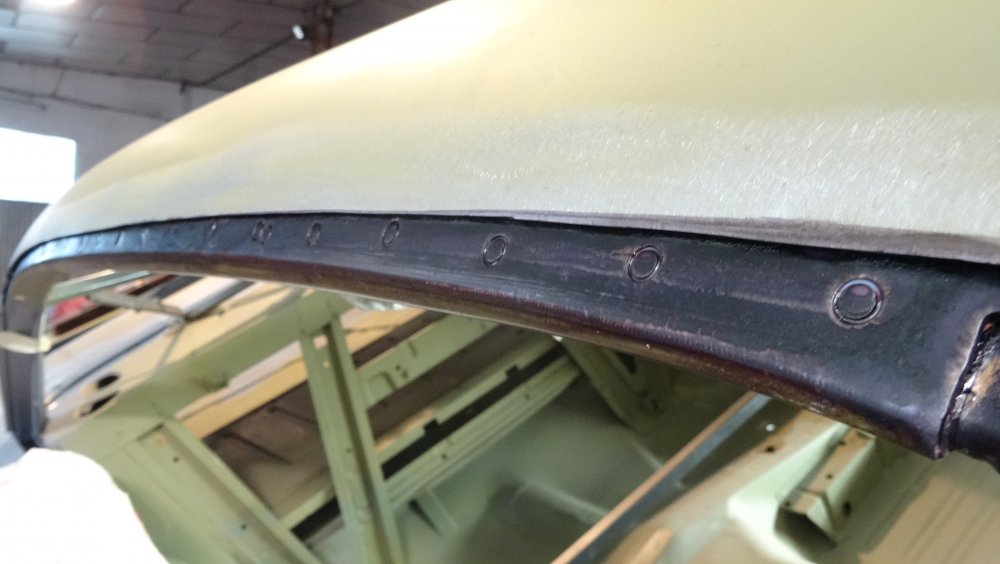

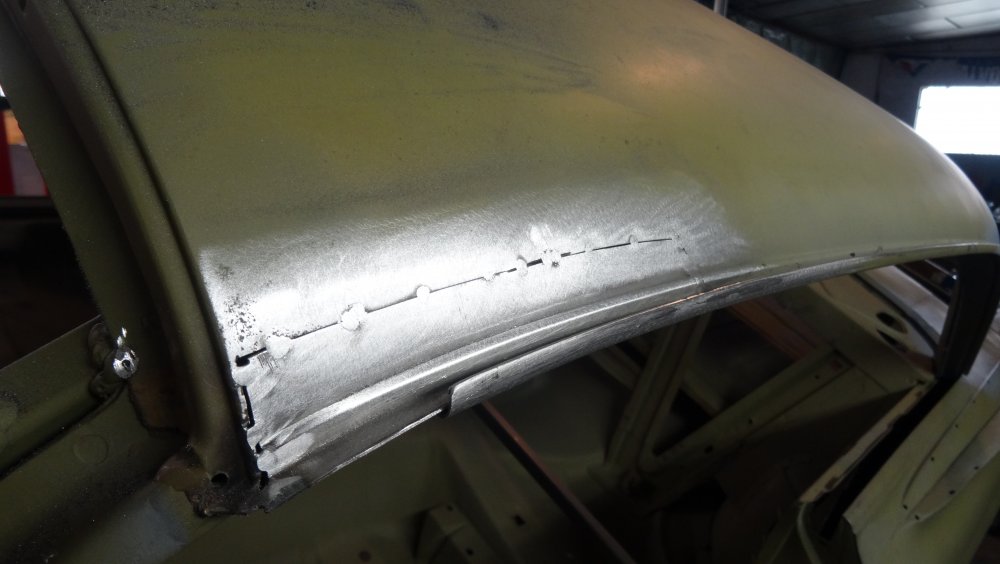

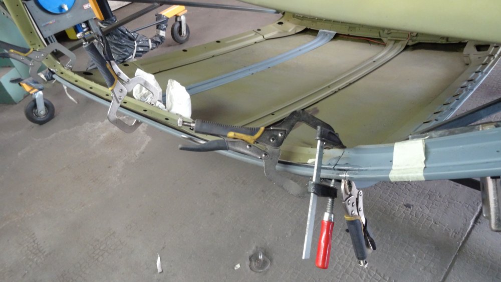

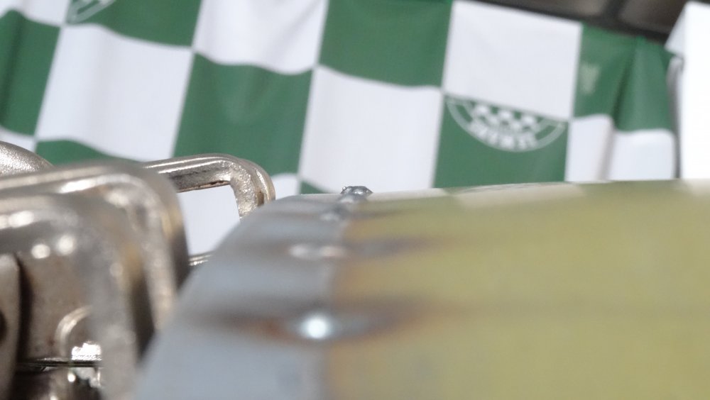

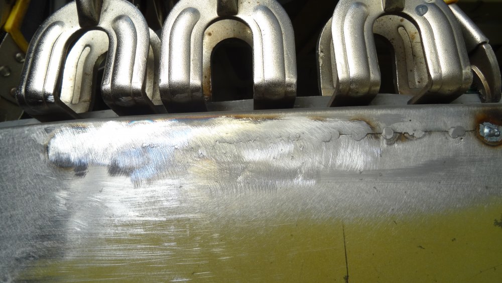

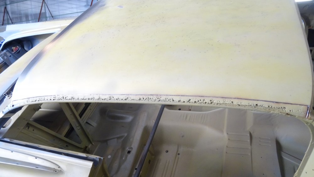

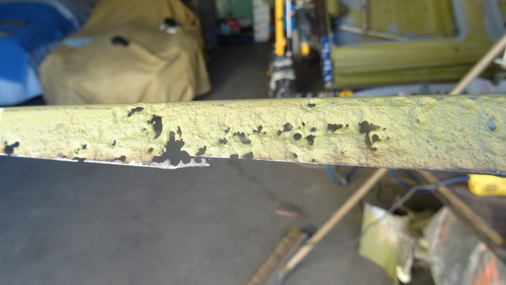

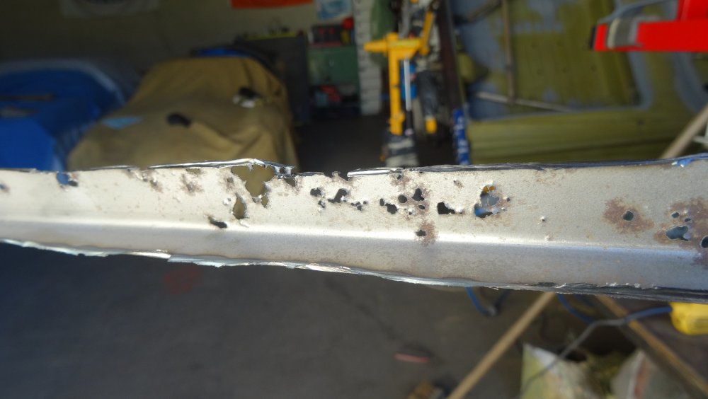

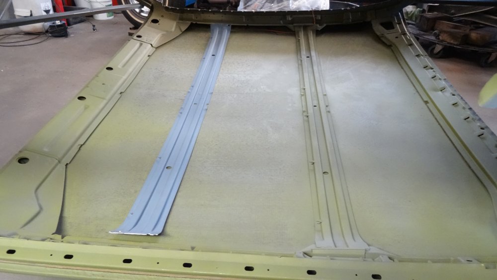

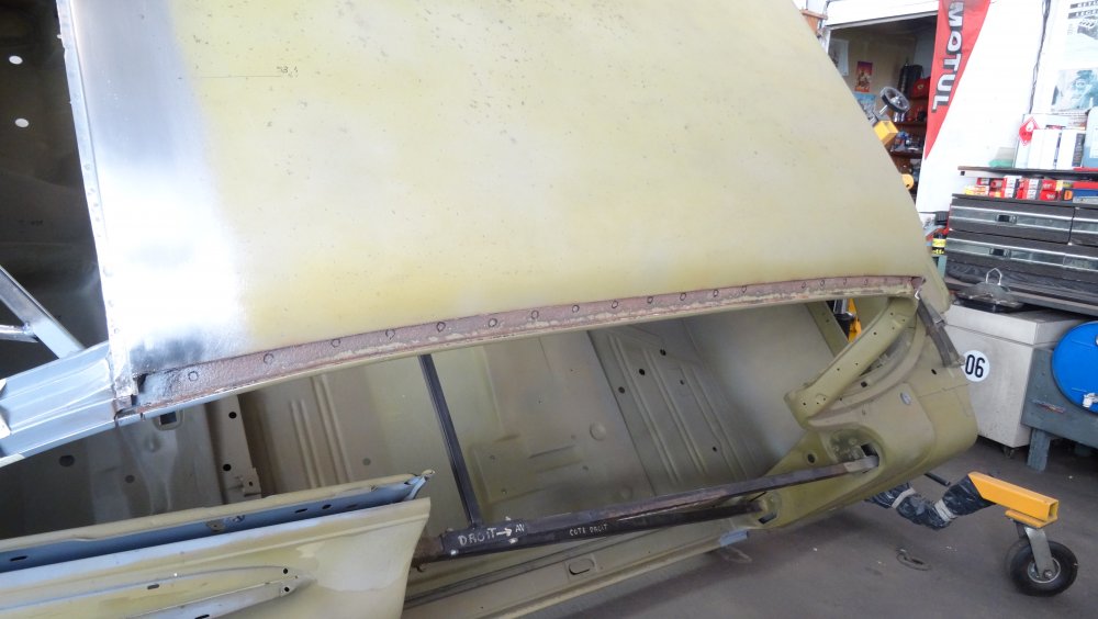

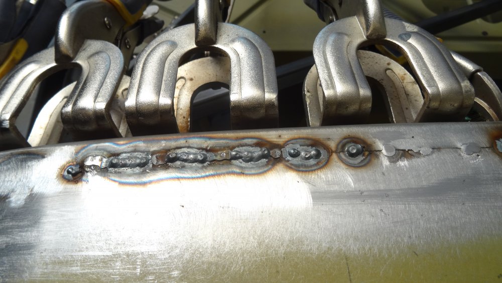

Reprise des travaux sur la caisse. Le but étant d’apprêter le soubassement et l’intérieur afin de pouvoir poser les joints des raccordements des tôles. Mais avant cela je procède à de petit redressage et quelques reprises de soudure. Je procède par section car il m’est impossible d’apprêter en une seule fois. C’est un produit qui sèche rapidement est donc les vapeurs se déposeraient sous forme de poudre sur les surfaces non apprêtées. Pour faire l’ensemble en une fois, il faudrait que mon mélange soit fait avec le durcisseur « lent » et une dilution supérieure. Mais je ne pourrais plus charger en épaisseur. Les produits employés sont de marque Ixell. (équivalent de Dupond ou PPG). Univia C1-C6 pour l’apprêt. HS2 standard pour le durcisseur. Fortia pour le diluant. Cleaner pour le nettoyant Voilà pourquoi je suis en mode « apprêt de charge ». Cela afin de gommer les défauts de la tôle causés par la corrosion. Le sablage élimine la corrosion, mais laisse ces irrégularités qui à mon gout doivent disparaître. Comme ici autour de l'emplacement du maître-cylindre de freins Donc le fait de charger en épaisseur permet de les faire disparaître au ponçage. Si ce n’est pas le cas un mastic de finition peut être nécessaire. La baie de pare-brise est complexe et difficile à peindre correctement sans coulure. Donc j’essaye d’envoyer au mieux l’apprêt derrière les tôles. Beaucoup de recoin, cela promet un ponçage laborieux . Petite précision , avant d’appéter je ponce légèrement avec un tampon abrasif (genre éponge verte) et dégraisse l'ensemble avec nettoyant de surface avant peinture. L'éponge permet d'épouser toute les formes et donc de préparer le support . Mais ne rectifie pas la surface comme un feuille ou une cale. Normalement une impression phosphatante ne se ponce pas. Mais ici elle est posée depuis 4 ans, donc de micro rayer la surface permet d'améliorer l’accroche et de la nettoyer en même temps.

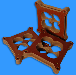

La seule infos que tu as, c'est que tu vas avoir besoin de calibre supérieur à ceux d'origines. Raison pour laquelle des gicleurs ou des aiguilles usés fonctionnent parfois mieux que ceux ou celles préconisés. Donc la méthode empirique est d'augmenter ta calibration jusqu’à obtenir le meilleur compromis. Quand tu auras dépassé ce point tu reviendras en arrière pour être nickel. Mais attention, recalibrer un carbu c'est comme créer la cartographie d'une injection. Avec seulement des gicleurs de ralentie, d’émulsion, de progression, de reprise.....bref. Vu que tu n'as pas de banc d'essais moteur. Alors oui, il faut démonter et remonter une multitude de fois pour chercher progressivement Et surtout prendre des notes, car il arrive un moment de doute ou plus rien ne marche. La plus grosse erreur est de compenser en déréglant l’allumage. Là tu es au fond du trou et tu te dis que tu as besoin d'un carbu et d'un allumeur neuf pour t'en sortir...si, si . -

Perso non car de toutes manières les carbus il faut les recalibrer. Le carburant que nous avons n'est plus celui des années 60' et pas celui des US non plus. Certain dirons que ces mécaniques ne sont pas pointues et qu'elles avalent tout. C'est vrai aussi . Mais pour moi il est bon d'aller chercher le mieux quand ont le peu. Si tu es joueur, patient, et têtu . Il te faut ce genre de boite pour mener à bien la mission : Puis tu cherches de fonction empirique afin d'avoir le meilleur compromis . Après si l'idée te fait déjà transpirer et qu'il fonctionnait bien avant, oubli tout ce que je viens de te dire. -
