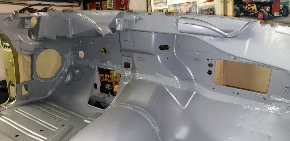

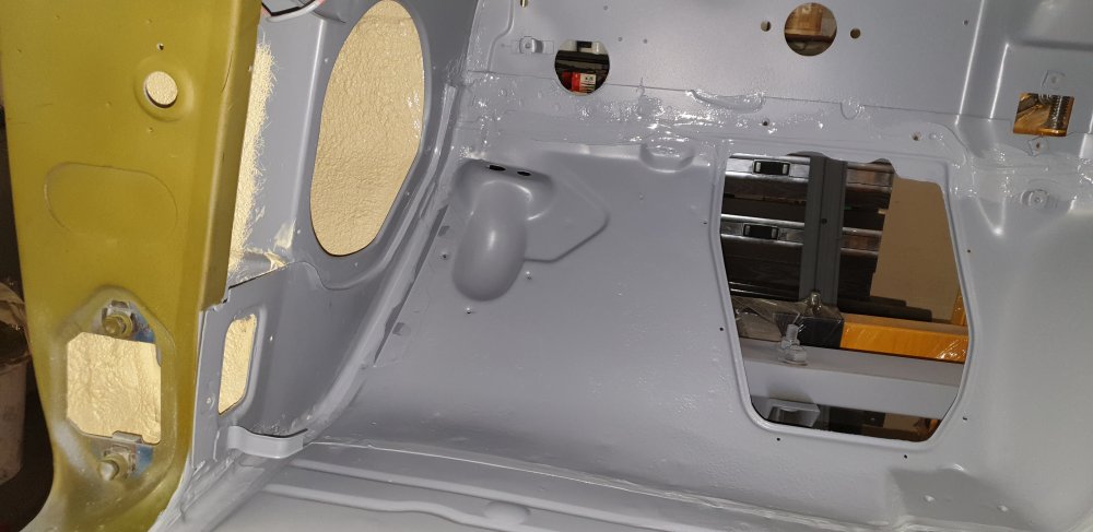

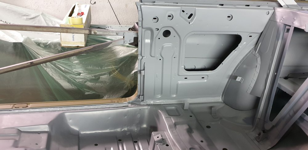

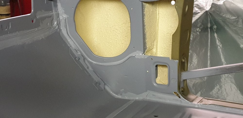

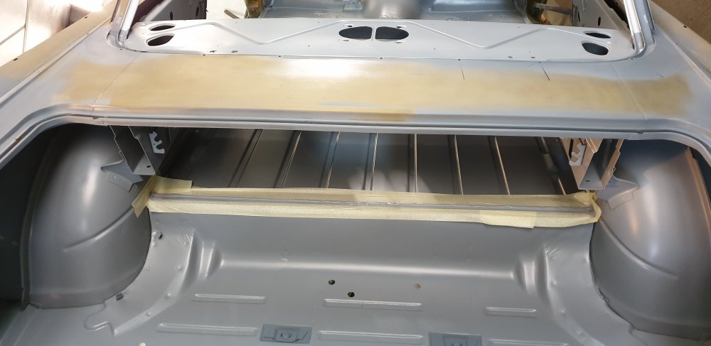

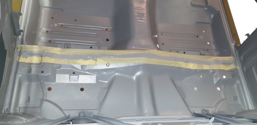

  3. Pose de mastic grossièrement. Puis après quelques heures de ponçage, deux bonnes couches d'apprêt époxy. Le rendu est déjà plus agréable à l’œil .

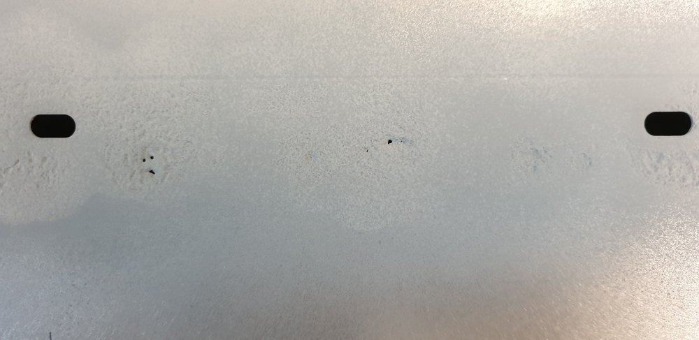

  7. La suite des travaux peinture sera sur le banjo. Même dégât que sur le chassis, la corrosion a fait sont travail. Donc il n'y a pas d'autre solution que de poncer l'epaisse couche d'apprêt pour voir ce qui restera. Une heure plus tard.... Je peux commencer à faire les premiers mastics. Pendant ce temps j'ai mit le chassis au four afin de cuire la peinture . Four solaire écologique et made in France comme la mode actuelle le veut. Thermostat 60 ° c'est parfait.

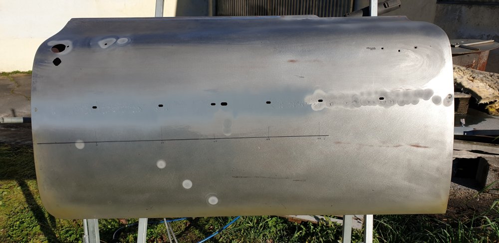

  25. Vu ce que tu sais faire, tu n'auras aucun mal à faire bien. Pratique sur une vieille portière, par exemple. Coupe, ressoude....et redresse. Tu verras que la difficulté ne sera pas de souder en bord à bord, mais de jouer du marteau pour garder les surfaces planes. Pratique, pratique, encore et encore ...serait le meilleur conseil. Dans le sujet de la Pontiac 59 j'ai souvent expliqué les différentes méthodes. Mais au final tu adapteras une méthode qui deviendra la tienne. Car nous n'avons pas tous le même tour de mains. Donc on s'adapte.
