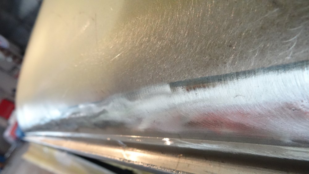

Finalement je vais découper le morceau et faire une petite pièce. Car le métal est contaminé par la brasure et n'est pas soudable au semi auto. La découpe est faite, le traitement aussi . Voilà c'est en place, les courbes sont bonnes. Ici au centre, on voie encore une petite zone qui faut taper et ce sera nickel. Pour cacher la cicatrice , je n'ai pas employé d'étain . Mais sont équivalent chimique. Dans un premier temps il faut passer une lingette enduite de primaire réactif. Puis on étale le substitut de l'étain comme un mastic. Voici les produits employés. Ensuite j'ai réparé l'angle de l'aile arrière droite qui était percé, faute d'épaisseur suffisante. Et également la soudure d'angle qui avait besoin d'être chargé. Et sur la liste des petites choses à faire il y avait aussi la gouttière de la jupe arrière. Gouttière qui est en fait le logement du joint de malle. Elle revient de loin (écrasée), au départ j'avais prévu de la remplacer. Suite au premier dégrossissage fait l'année dernière . Je l'ai reprise aujourd'hui pour la terminée, et elle fera parfaitement l'affaire.
