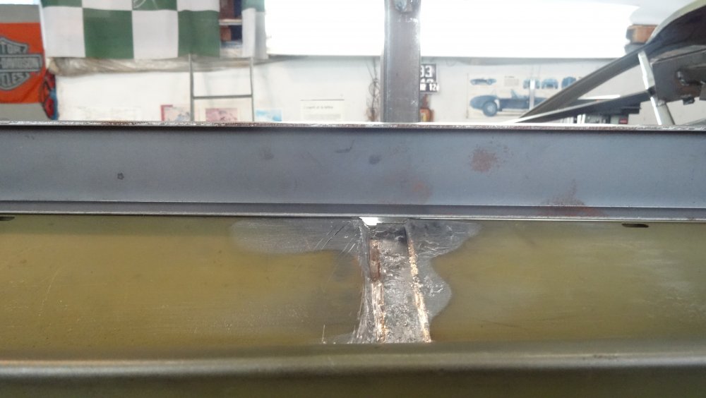

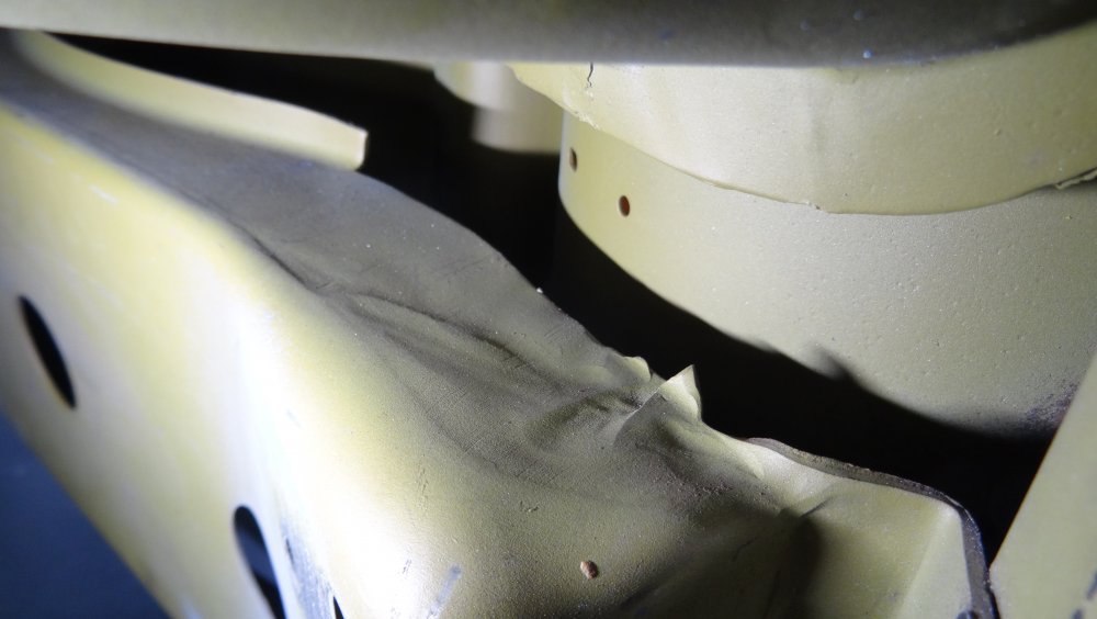

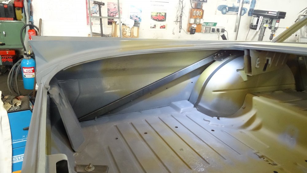

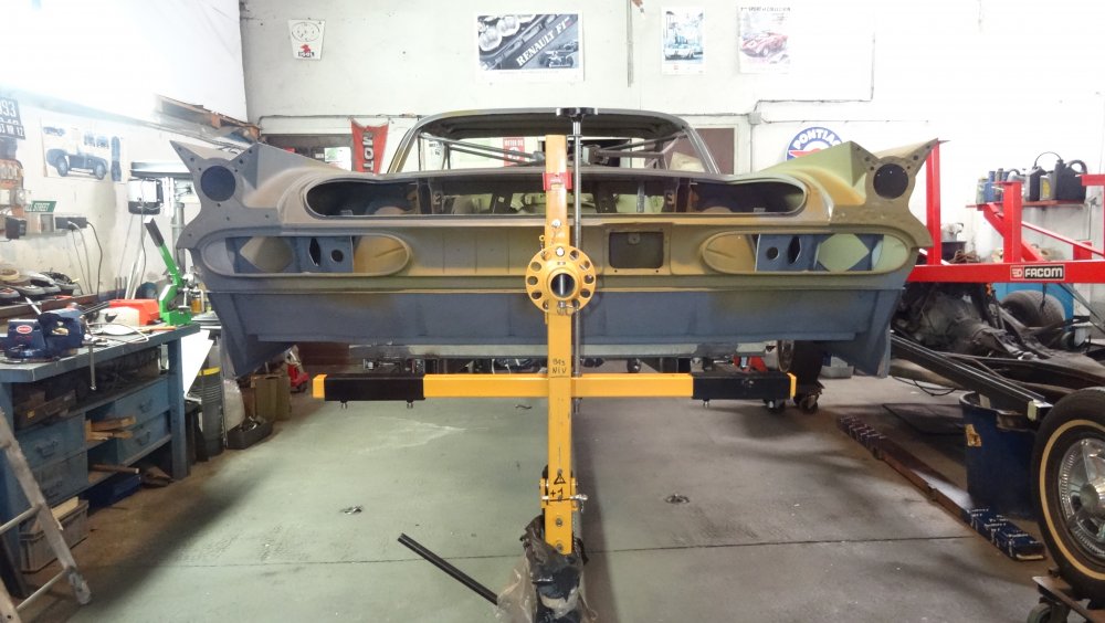

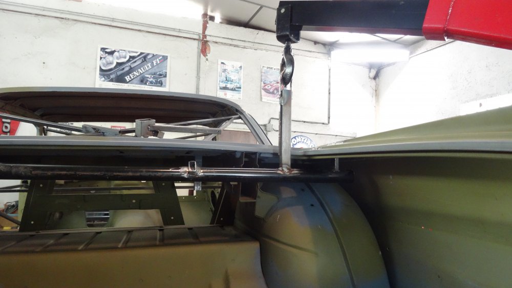

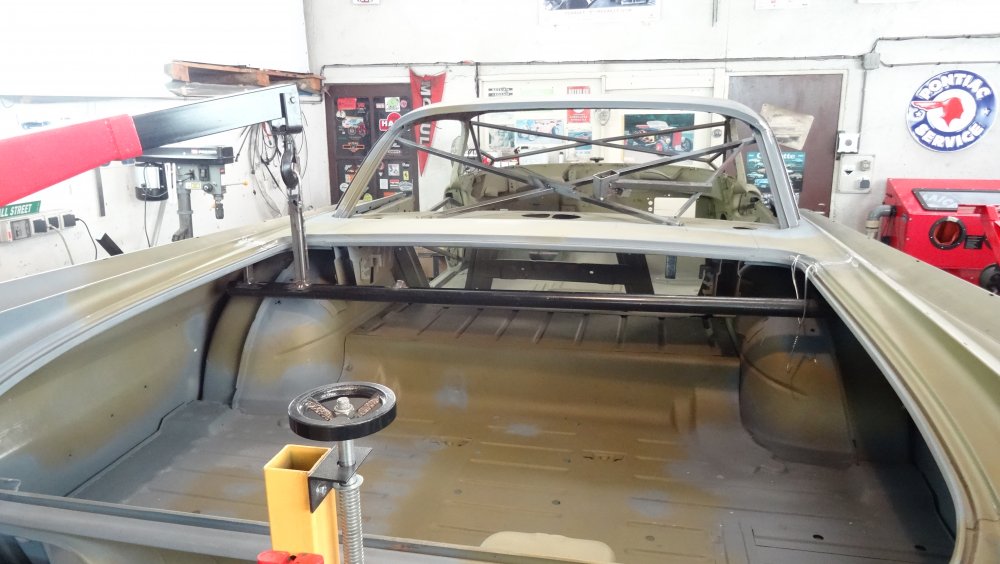

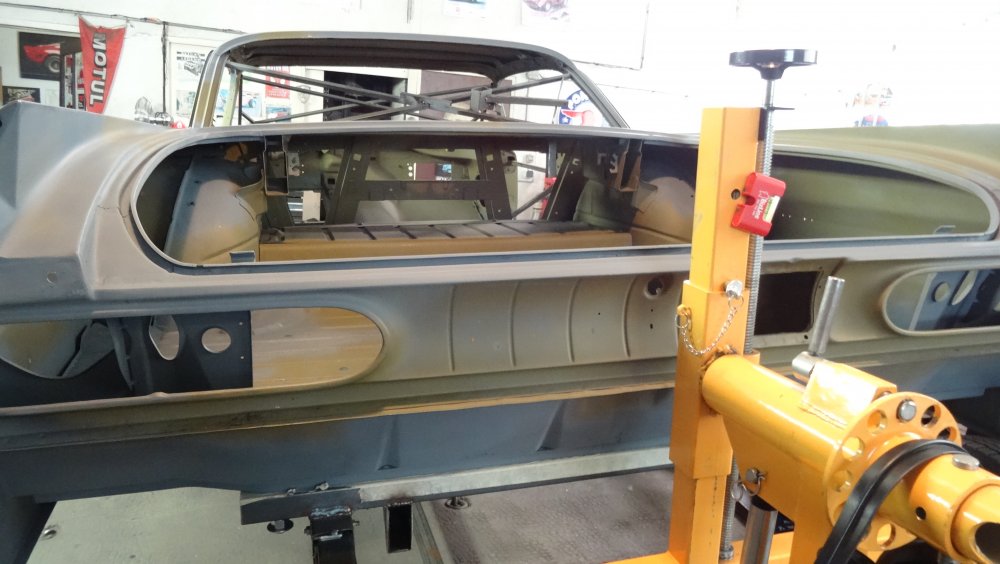

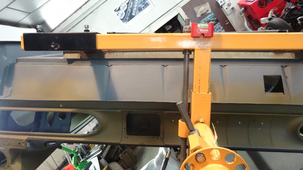

  1. Tien juste pour l’anecdote, Hier je vous disais que les charnières pesaient presque 1 kg pièce. En les manipulant ce matin un doute m'envahie. Allez direct sur la balance. Et oui 1,8 kg la charnière !!! En tout, plus de 7 kg de charnière, c'est du délire Plus sérieusement j'ai attaqué le redressage du châssis. Depuis la séparation de la caisse j'avais remarqué que l'arrière gauche était affaissé. Il y a un bout de temps j'avais pigé ce châssis et donc il s'avérait qu'il n'était plié. Les points de référence en mesure diagonale étaient bon. Mais visuellement l'arrière clochait. Donc dans un premier temps, je positionne de niveau le châssis. A l'aide de trois règles posés sur des points de référence et du niveau laser. A l’arrière deux solides chandelles, ajustées avec des petites plaques de tôles. Pour mettre de niveau ce point de référence. A partir de là, je vérifie le point le plus éloigné à l'avant. Cela ne ce voit pas bien mais le trait du laser est pile poil au centre de la règle. Il tombe juste au millimètre . Je suis même surprit d'avoir une telle précision sur un aussi long châssis et grossièrement soudé. Donc même les pointes du châssis n'ont pas bougées lors de l'accident avant droit. Maintenant c'est au tour des points arrières. Tout d'abord les encrages de la caisse. Pareil, le trait du laser est nickel sur cette premier règle. La règle du haut est parfaite aussi. Elle correspond aussi à deux fixation de la caisse. C'est rassurant que cette partie soit bonne car il aurait été compliqué de la redresser. Côté arrière gauche. Côté arrière droit. Maintenant l'extrémité arrière, et là il n'y a pas photos ce n'est clairement pas aligné !!! Le bon côté l'arrière droit : 12.8 cm. Le mauvais l'arrière gauche : 14.2 cm. Le point faible qui a fait fusible est ici. Au niveau de trait rouge. Pour le redressage j’immobilise le châssis à l’opposé avec ce pied réglable. A l'arrière j’arrime au sol la partie qui doit resté fixe et fabrique une patte de fixation qui reprend les trous existant à cet endroit . En diagonale et l'opposé j’immobilise l'arrière droit avec un chevron. Puis je positionne un vérin hydraulique pour soulever la partie affaisser. En théorie seule la partie entre la chaîne et le chevron devrait bouger. Même sans laser, on peut voir qu'il y a quelque chose qui cloche. Ces deux règles sont censées être parallèle Ont voit bien que c'est seulement l’extrémité arrière qui vrillée.

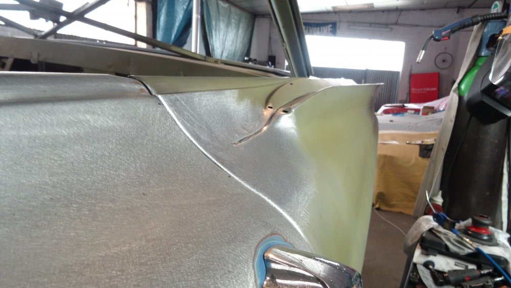

  2. C'était sur la porte passager. Comme si la portière avait été accroché en position ouverte .

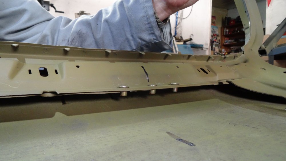

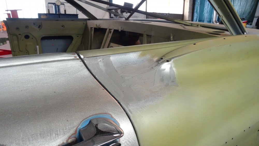

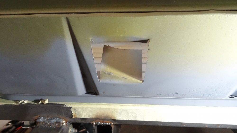

  8. Non, de série seule la cloison pare-feux est peinte ton caisse. Le dessous de la caisse était de couleur rouge orange (apprêt d'origine) et les bords recevaient les vapeurs de peinture au niveau des bas de caisse. Mais j'aime les dessous de caisse bien peint et sans blackson. Car c'est plus facile à entretenir et il n'y a pas de raison pour que le dessous ne soit pas aussi clean que le dessus. Pour les perçages du logo, j'ai fait un gabarit avec une tôle en recopiant l'autre côté.

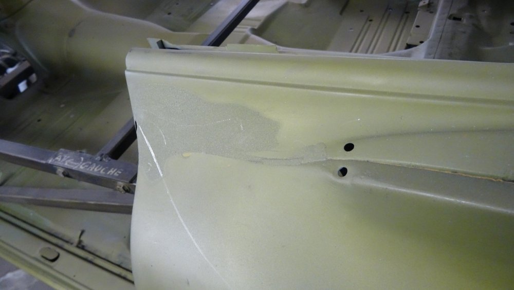

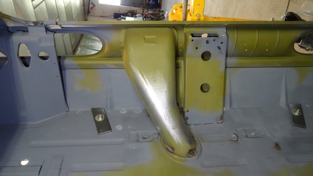

  9. Voilà les portes sont terminées. Les intérieurs ont été décapé et traité. Puis une couche d'apprêt pour finir. Pas très commode à faire, mais utile pour que la corrosion ne revienne plus. Par la suite un coup de pistolet de peinture et de la cire à corps creux, et ces portes seront parfaitement protégées. Vue de l'intérieur comme si vous étiez.

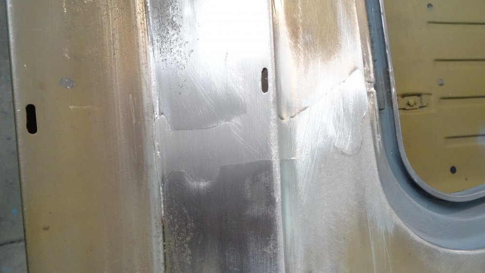

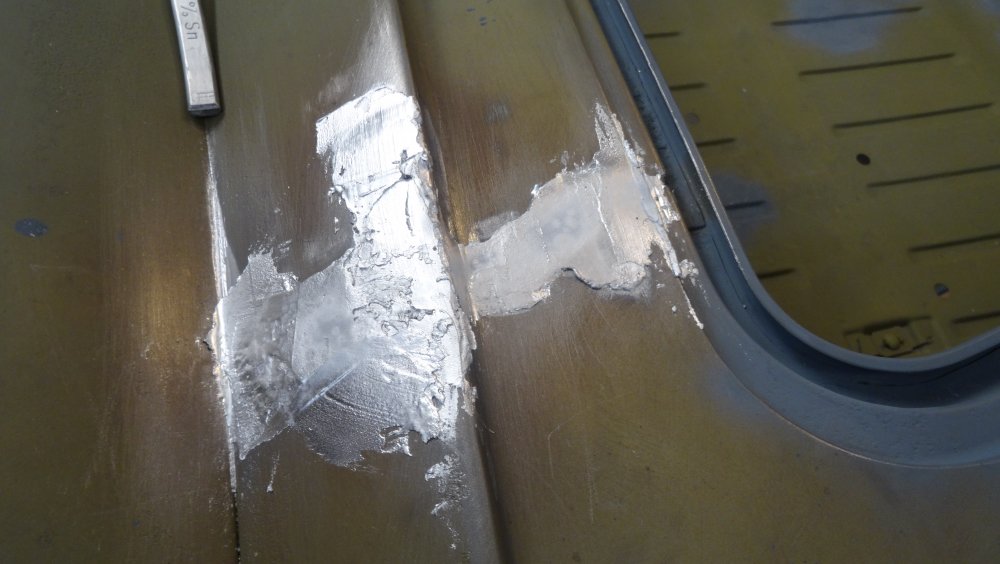

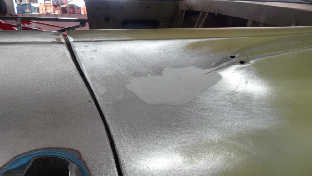

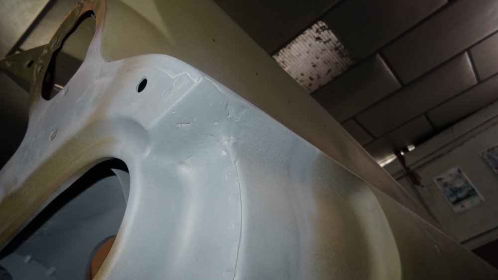

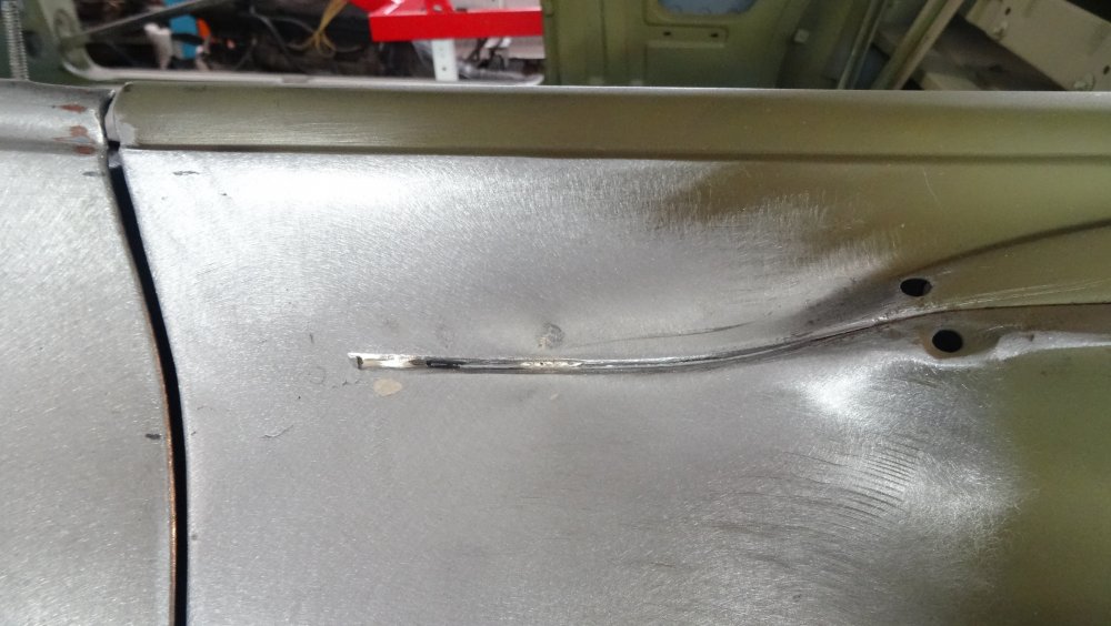

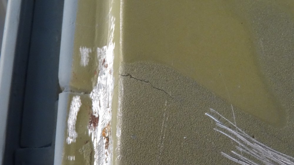

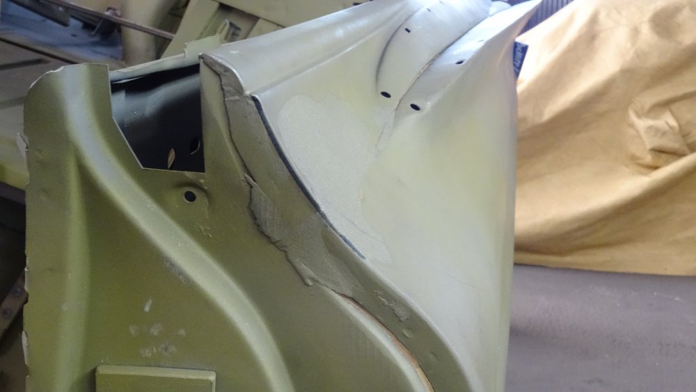

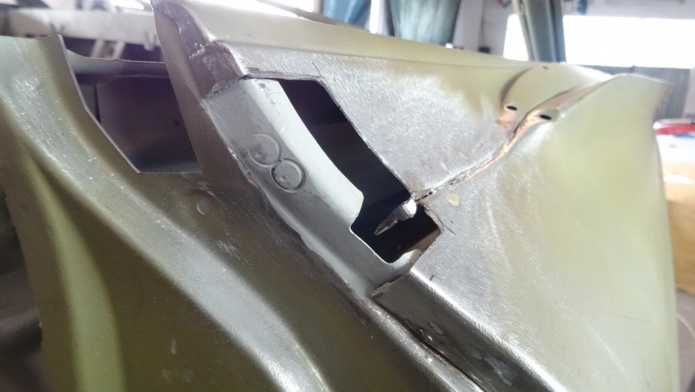

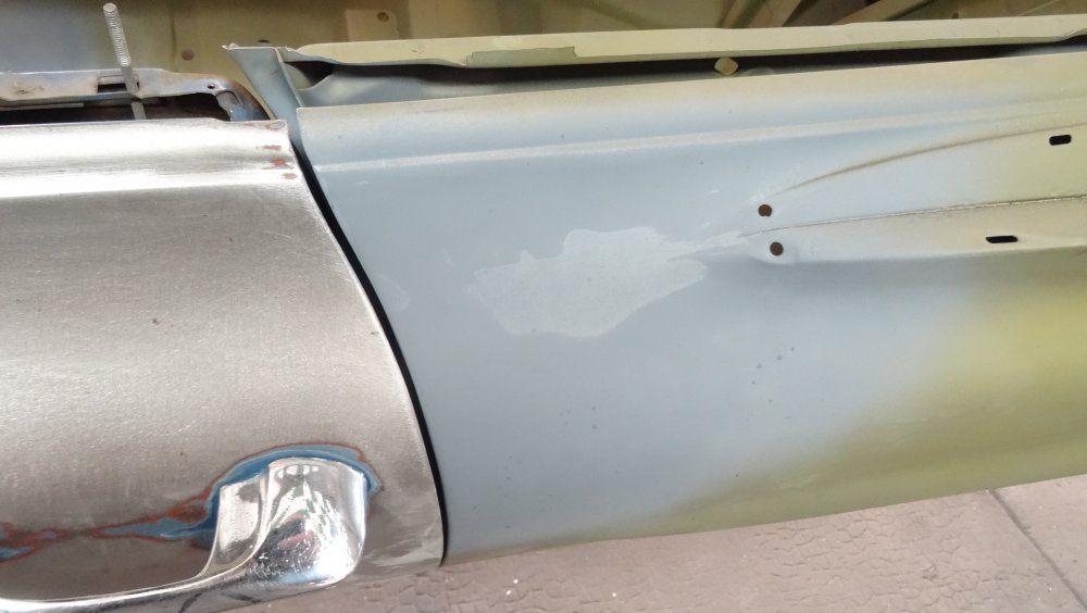

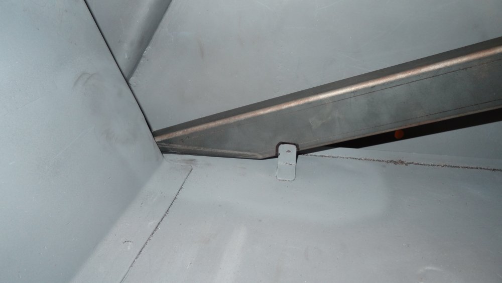

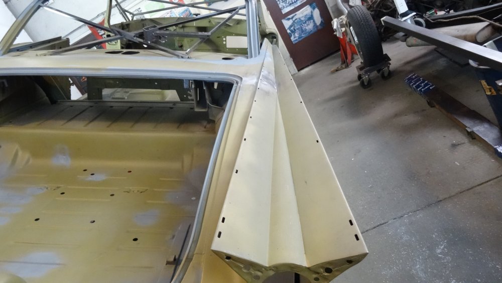

  11. Les réparations des portes sont terminées. La porte chauffeur est traitée contre la corrosion + une couche de Prémia. Ici c'est également fait . Sur la porte passager même problème mais en moindre mal. Perçage pour le bouchonnage. Traitement et réparation terminés. Traitement au Ferose des nids à rouille. Ce produit étant aussi liquide que de l'eau, le but est d'arriver à le faire pénétrer par capillarité entre les tôles . Du temps que ce produit agisse, j'ai attaqué à refaire les perçages du morceau d'aile arrière gauche remplacé. Cette aile ne provenant pas d'une Bonneville, mais d'une Starchief. Les perçages du logo et des baguettes supérieures sont différents. Le seul petit hic, c'est que ces perçages ne sont pas de simple trous ronds. Pour le logo, il s'agit de trou rectangulaire d'environ 3x3.5 mm. Dans lesquels une agrafe rectangulaire vient se loger. Puis les trous oblongs de la baguette de l'aileron, dans lesquels la aussi vient se loger une agrafe spécifique. La difficulté ici, c'est la proximité de la parois de derrière, moins d'un centimètre. Les outils sont très simple à utiliser Maintenant, il n'y plus qu'a garder patience et jouer avec ces petites limes. Vu que la lime ne va pas aller et venir de plus d'un centimètre. Au bout d'un certain.... temps c'est terminé. Ne me demandez pas pourquoi la baguette intérieure à deux fois plus de fixation. Je n'en sais rien !

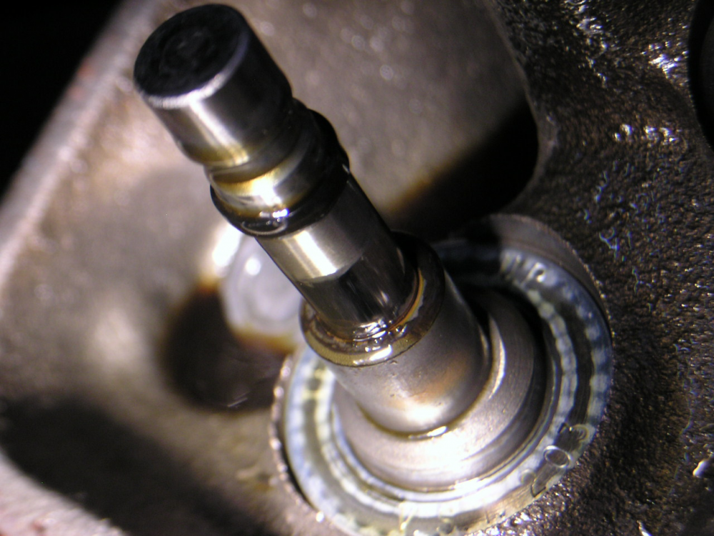

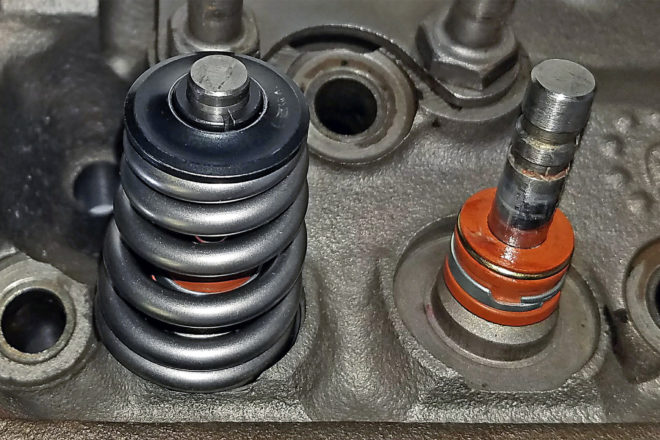

  13. Sur ce type de poussoir, c'est inutile. Car ils ne se remplissent pas. Le seul moyen de les remplir, c'est de les mettre en place et de faire tourner la pompe à huile. Et idéalement de faire deux tours de vilebrequin pendant que la pompe à huile tourne.

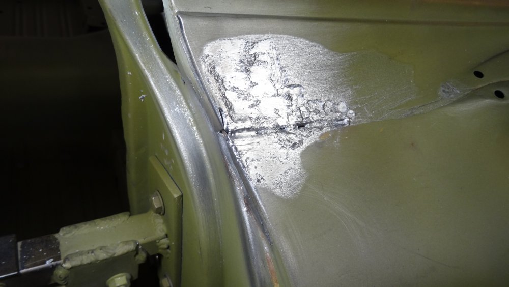

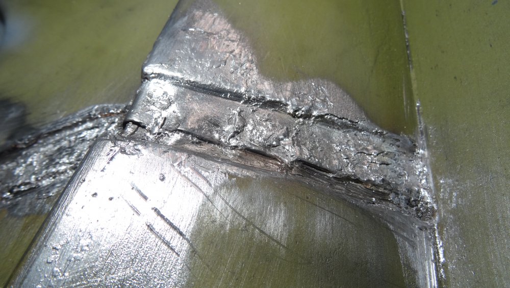

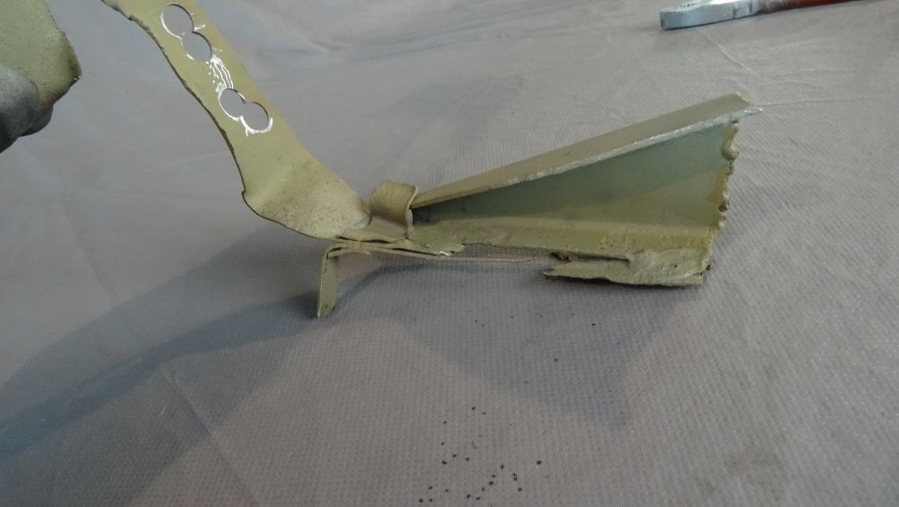

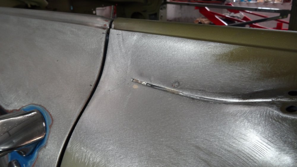

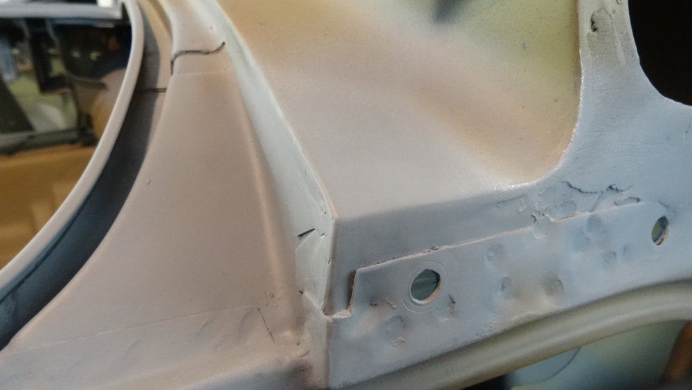

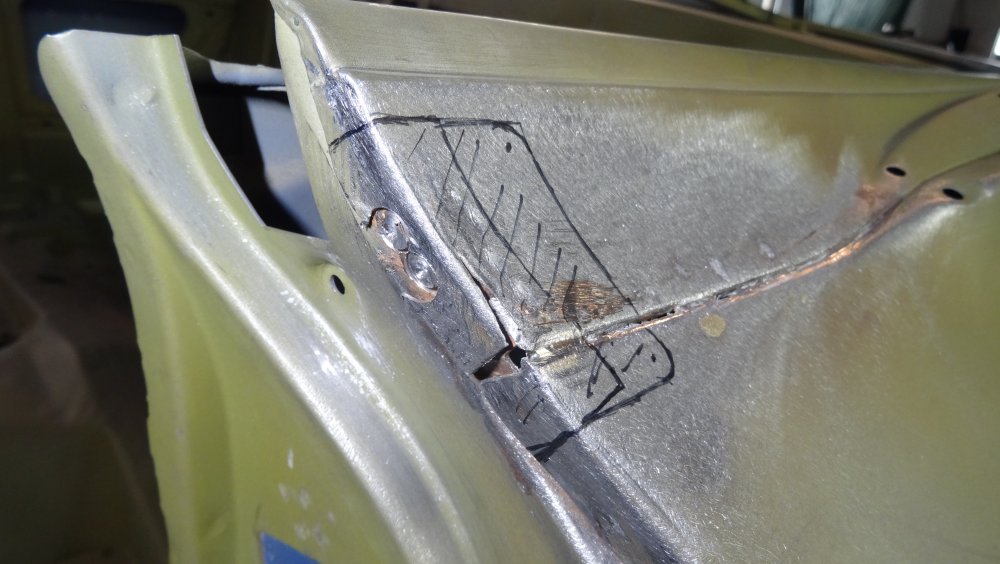

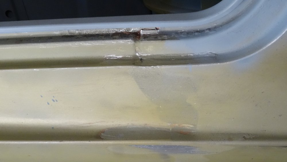

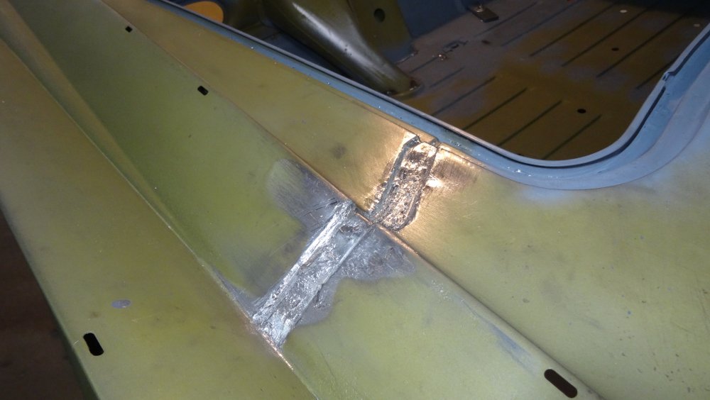

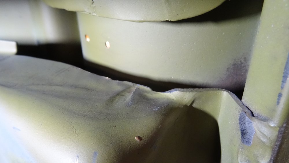

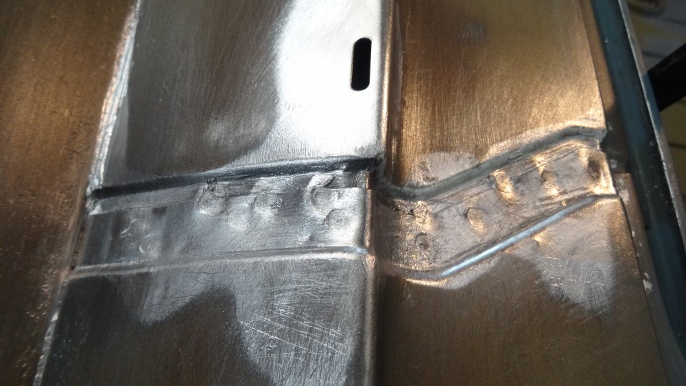

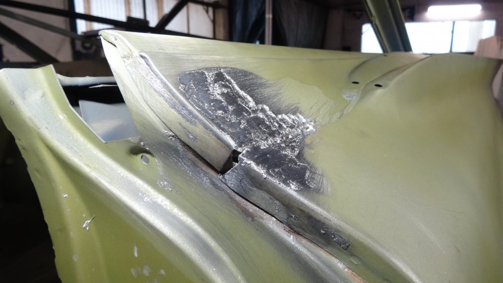

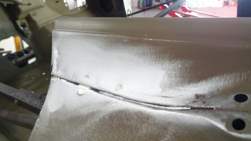

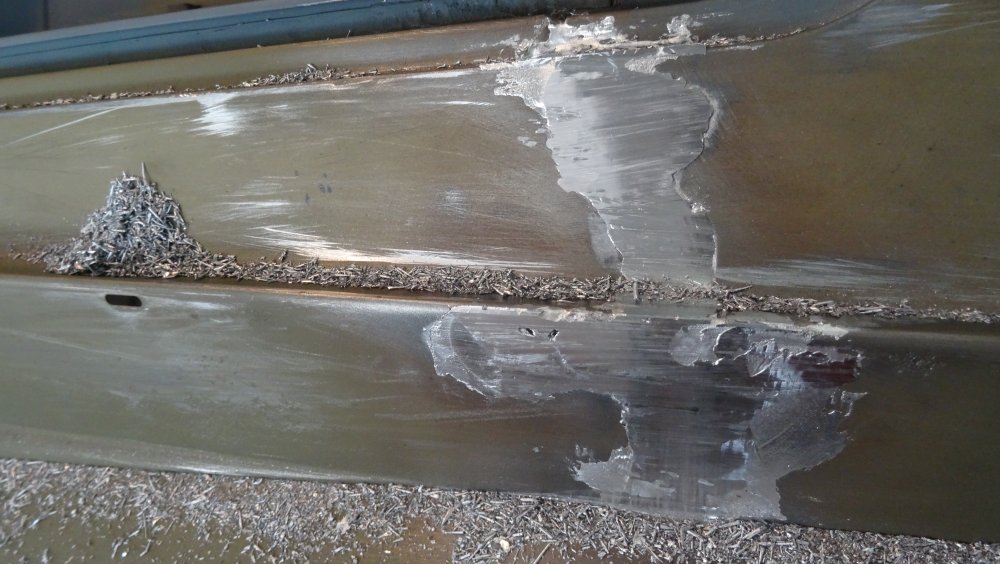

  14. Reprise des réparations sur les portes. La porte chauffeur comportait deux petites anomalies. Un raccordement n'était pas soudé et un autre était cassé. Ici la porte passager correctement soudée. ( en haut à gauche) Ici la porte conducteur non raccordée. ( en bas à gauche) Donc redressage et maintien. Puis soudure. Cela peut sembler insignifiant, mais c'est le genre de truc qui peut produire des petits grincements en roulant et que vous ne pourrez jamais résoudre. Et puis cela rigidifie également le haut de la porte. Comme sur l'autre porte cette soudure était cassée. ( Défaut de conception ?) Ce qui là aussi faisait perdre de la rigidité à la partie haute du panneau. Après sablage, les dégâts de corrosion du joint supérieur sont plus important qu'il n'y paraissait. Donc la zone à reprendre est plus grande que prévue. Découpe de la tôle pourrie et traitement de la zone non sablé. Par chance la tôle de dessous est beaucoup plus épaisse. (armature qui supporte les charnières) Mise en place du patch et positionnement des pinces afin de bien le plaquer pour le bouchonnage. Opération terminée, Il me reste l'intérieur de la porte à traiter. Les creux causés par la corrosion sur la pièce visible, seront comblés par du mastic alu afin d'avoir un état de surface esthétique. Puis bien sur, un joint d'étanchéité sera refait .

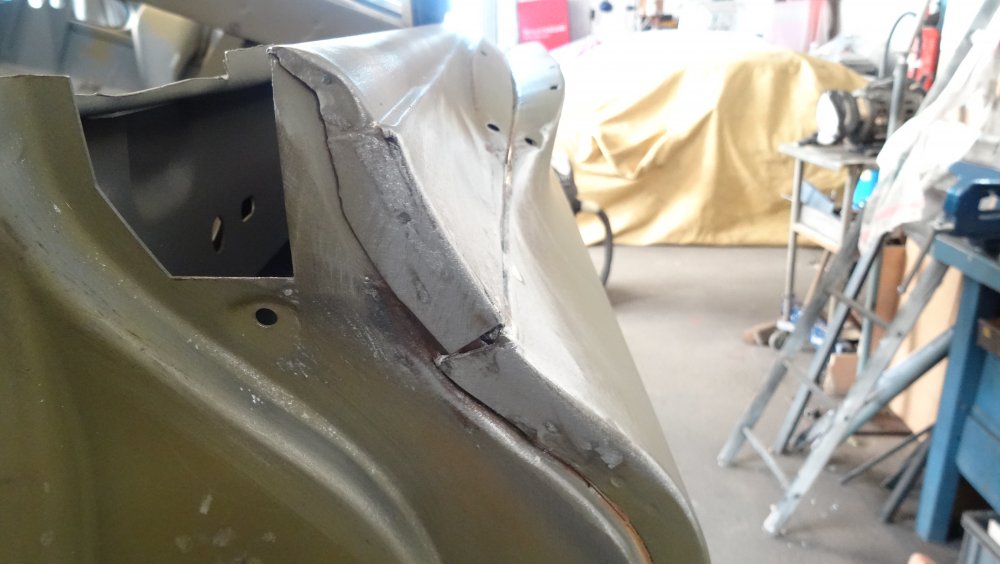

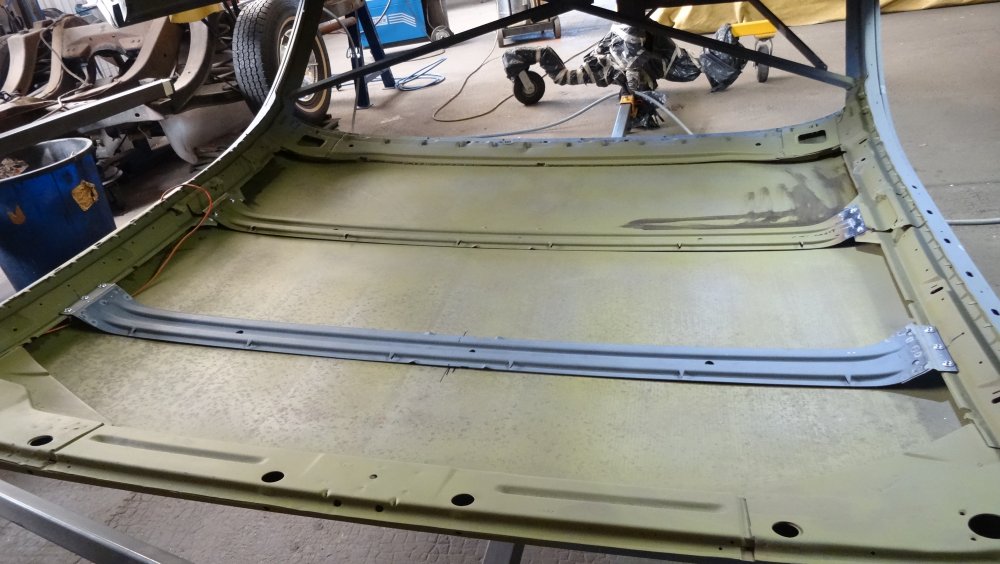

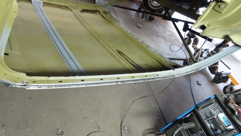

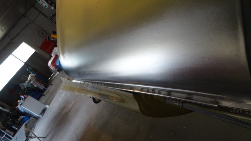

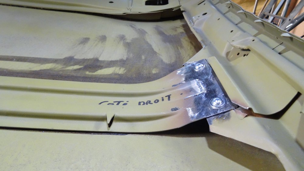

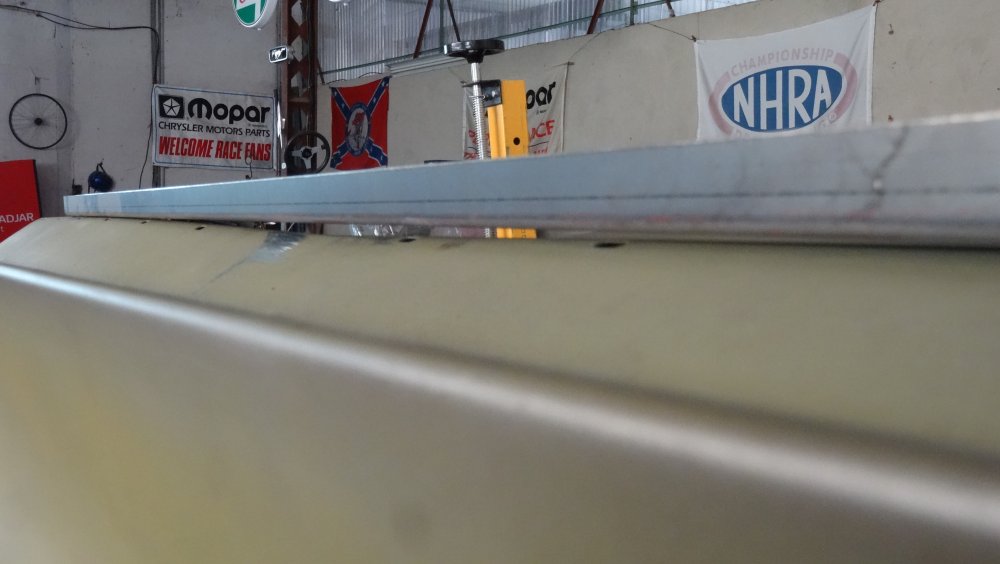

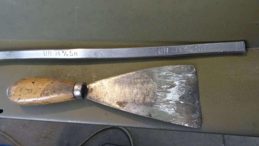

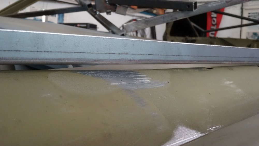

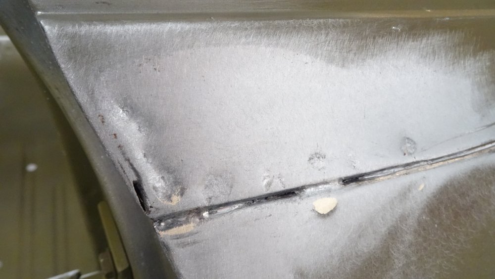

  19. Cette fois j'arrive au bout. Mine de rien, les deux joints longeant le dessous de caisse font un peu plus de 8 mètres de long. En deux jours c'est 15 mètres de joints qui ont été fait. Les deux bas de caisse sont également terminés. Difficile de savoir que ce bas de caisse est raccordé, la finition est bonne, donc le carrossier ne devrait pas m'en vouloir de lui avoir mâché le taf .

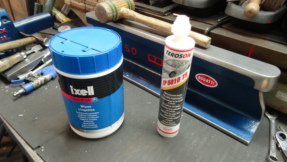

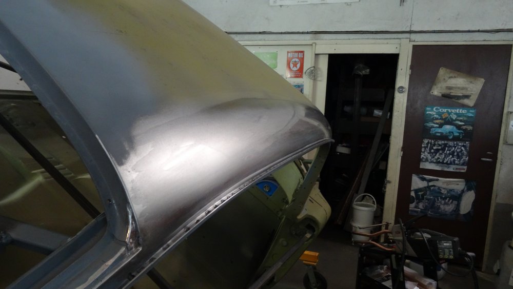

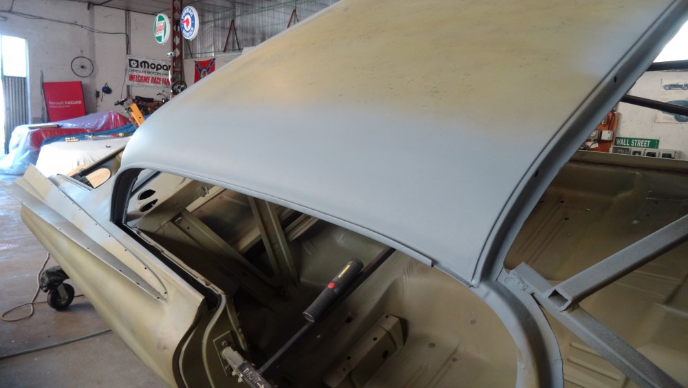

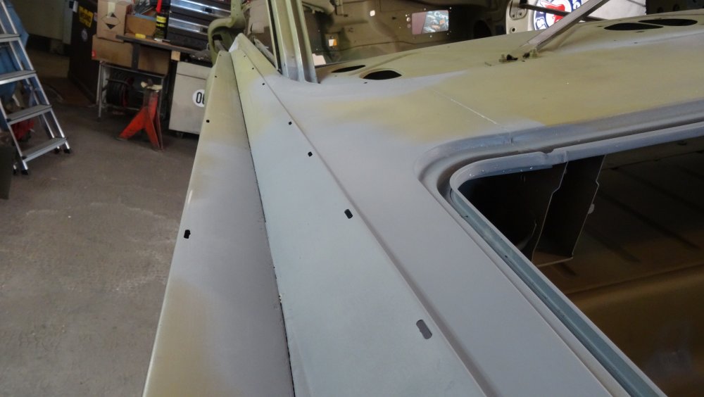

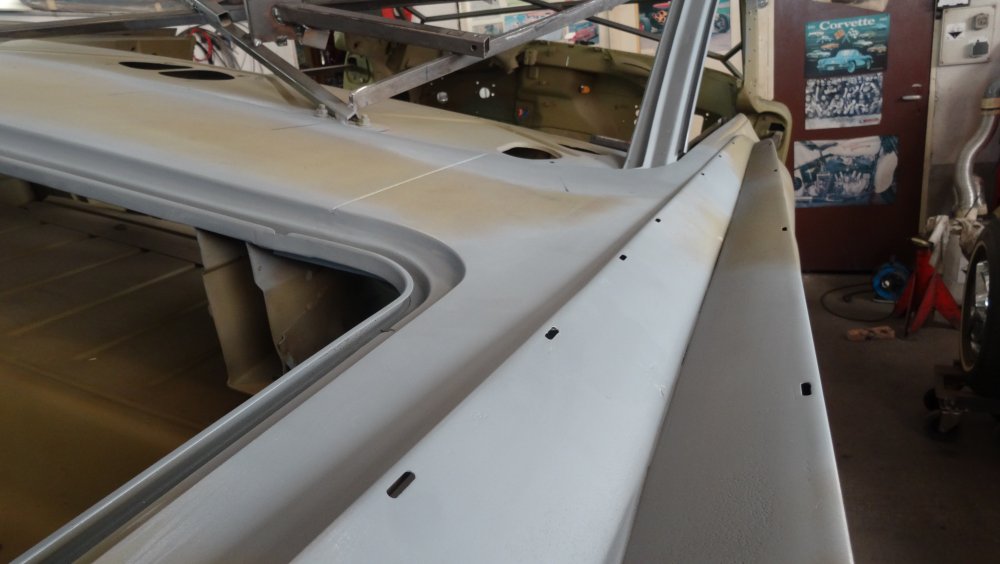

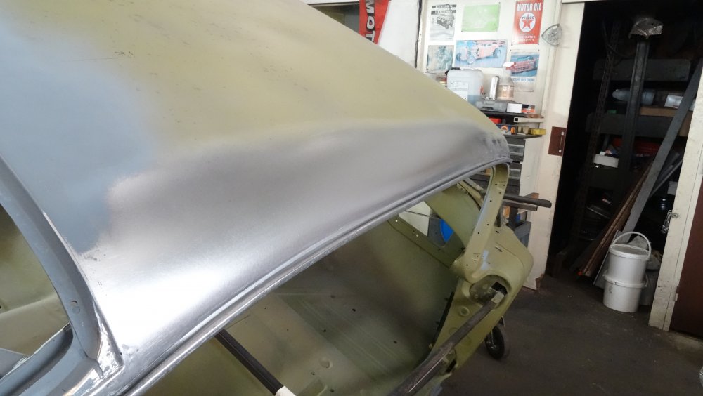

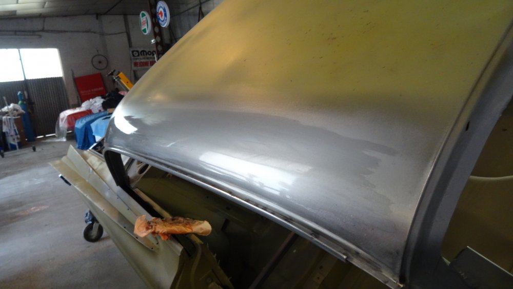

  21. Merci, Les joints de gouttière du pavillons sont terminées. Ici sous la gouttière, pose du joint après masquage. Encore une fois le tourne broche dans cette situation est un grand confort. Puis je le fait pénétrer entre les tôles en l'étalant avec les doigts. Puis je retire les scotchs. Un dernier passage avec le doigt et cela donne ça. Maintenant c'est au tour de l'intérieur de la gouttière, dans laquelle la tôle de pavillon vient finir. Il est important que l'étanchéité de cette zone soit impeccable. Mais sans pour autant avoir un joint trop épais, car il serait impossible de remettre les baguettes inox épousant le fond de la gouttière. Même procédé. Le scotch jaune me permet de mieux suivre les formes et s'enlève très facilement . Ici je fini par étaler le joint avec un pinceau a poils dur. Car il est suffisamment résistant pour tirer ce joint à l'état pâteux. Retrait des scotchs avant séchage, un dernier passage du pinceau pour casser les arrêtes laissées par le masquage. Et le joint ce lisse tout en séchant. Le pavillons est maintenant étanche pour quelques décennies.
  22. Contrôle bien tes culasses, elles avaient tendance à se fissurer au niveau des sièges de soupapes sur les modèles de cette période. Tu as normalement un bloc 3970010 sur cette auto. Il peut supporter beaucoup de puissance. Mais ne fait pas l'impasse de changer les vis de fixation des paliers de vilebrequin, par de la visserie ARP. Ou bien par la pose d'un raidisseur de palier, car c'est le point faible de ce bloc.
  23. C'est exactement comme ça, que cela se passe dans la vrai vie. Merci. Si si, superpositionné et aussi soudurationné Je vois que nous sommes tous d'accord, pour dire que le mastic joint est une saloperie a poser. Et je pense ne pas me tromper en disant que nous avons tous essayé de le poser sans gant, en se disant " cette fois je vais faire attention à ne pas m'en mettre sur les doigts". Bien sur nous savons tous comment cela à fini.
  24. J'utilise du MJ pro 2 de chez IXELL. Il existe en blanc, gris clair, et en noir. Ils peuvent être recouvert par la peinture ou bien rester à l'air libre.

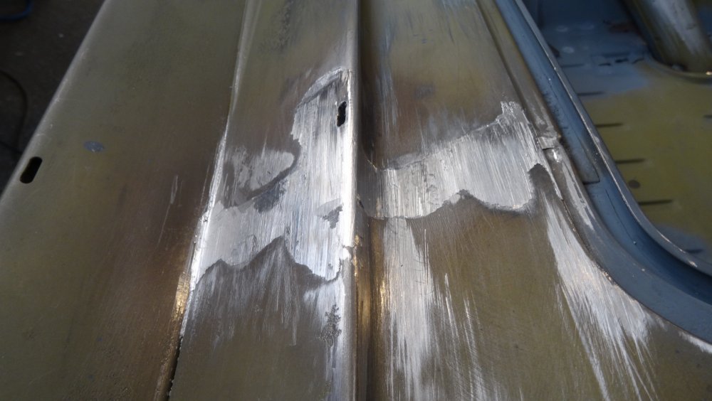

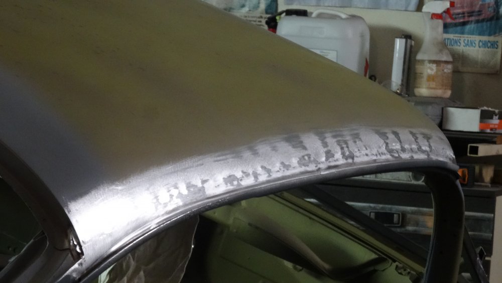

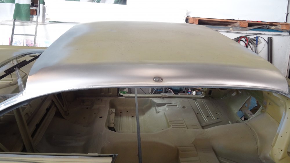

  25. La météo aidant, j'ai enfin sablé les portes. Une couche de prémia suffira pour les faces intérieures. Quelques trous supplémentaires sont apparues, rien de grave. Les intérieurs de porte seront décapés manuellement pour ne pas abîmer la peau extérieure. L'autre côté, bien moins attaqué.
