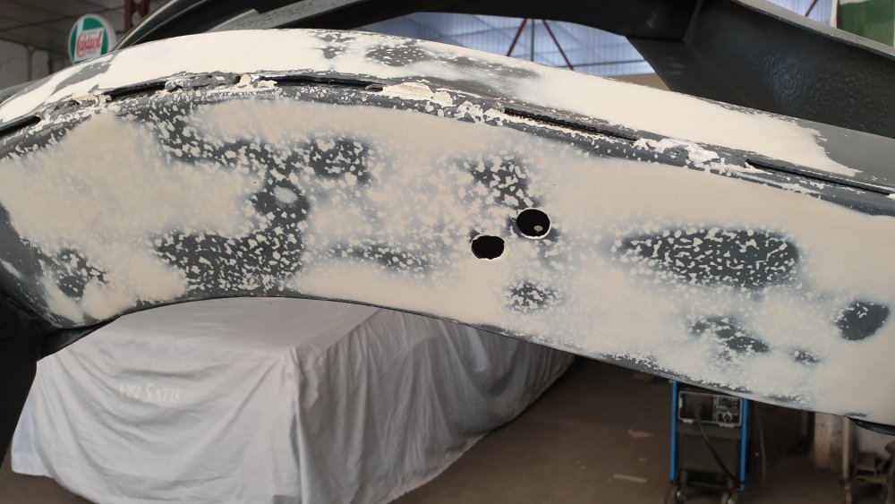

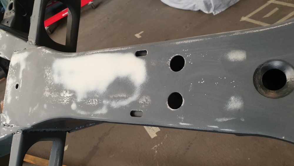

Le banjo est maintenant terminé. Depuis le sablage, c'est une vingtaine d'heures de ponçage, de pose d’apprêt, mastic et peinture qui ont été consacré à cette pièce . Je n'ai volontairement pas réparé l'état de surface du banjo au centre du support. Cela vous donne une idée de l'aspect granuleux qu'aurait eu le banjo sans ce travail de préparation avant peinture. Quand on dit que ce pont était extrêmement solide ou énorme pour une voiture. Voici une comparaison sans trucage qui parle d'elle même avec une des pièces de réserve de l'Italienne. Ce banjo de 1963 est du gabarit Maserati, Fiat, Volvo, Opel, Ford Europe...... de la même période que celui de la Pontiac. D’ailleurs il est étonnant de voir qu'ils ont exactement la même technique d'assemblage. Les flasques arrières sont aussi terminées. Elles étaient bien endommagées par la corrosion, mais finalement le résultat final est bien. Ici c'est environ 5 heures de travail pour les deux flasques. Avec tout ces recoins, je ne pensais pas pouvoir les refaire aussi correctement. Mais l'emploi de l'apprêt en mode "charge" , a grandement facilité le ponçage et le bon état de surface.

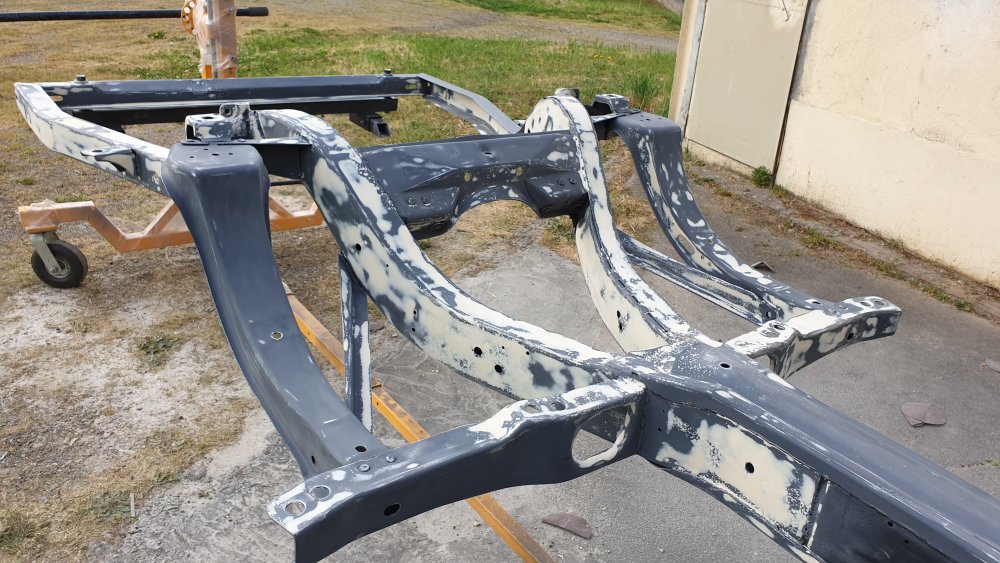

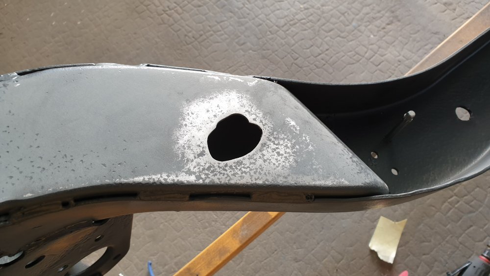

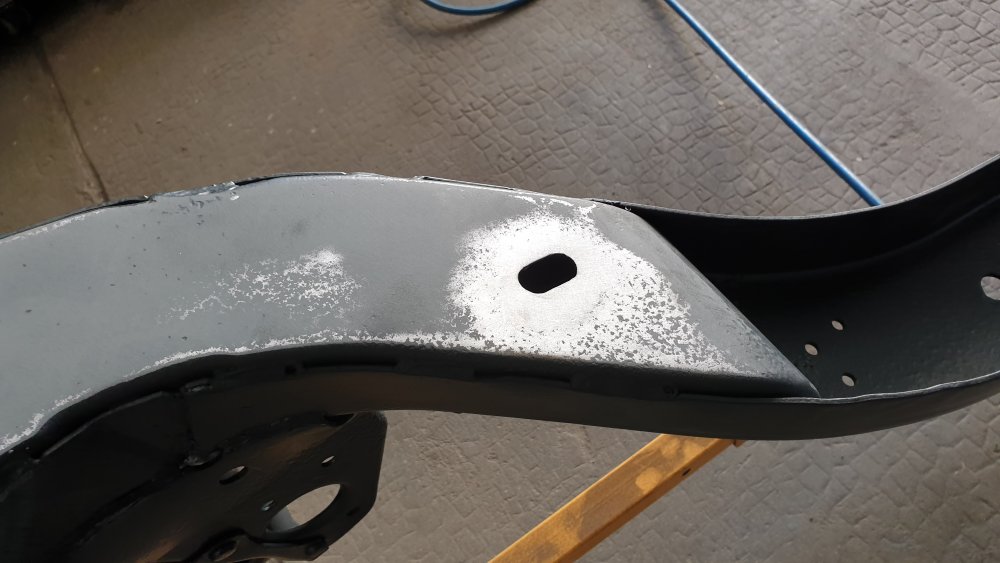

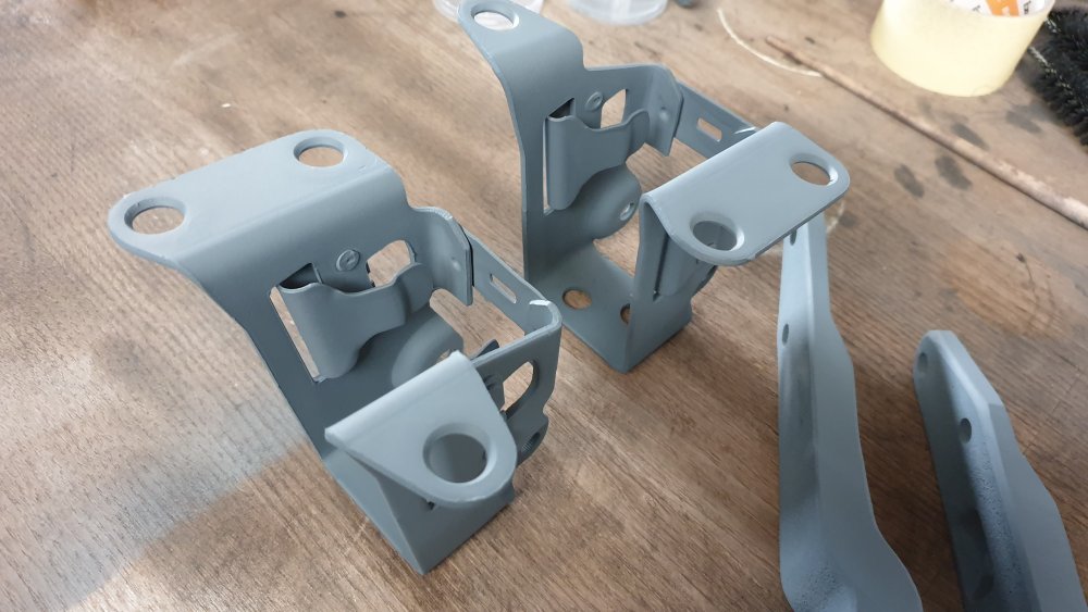

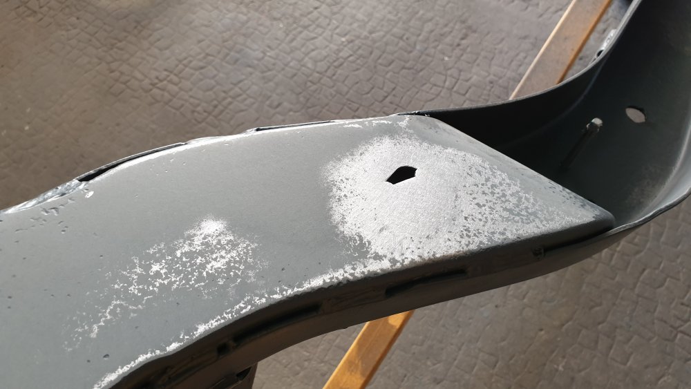

Pose de mastic grossièrement. Puis après quelques heures de ponçage, deux bonnes couches d'apprêt époxy. Le rendu est déjà plus agréable à l’œil .

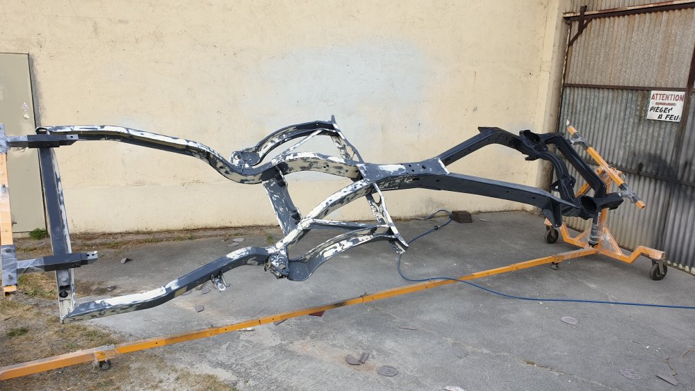

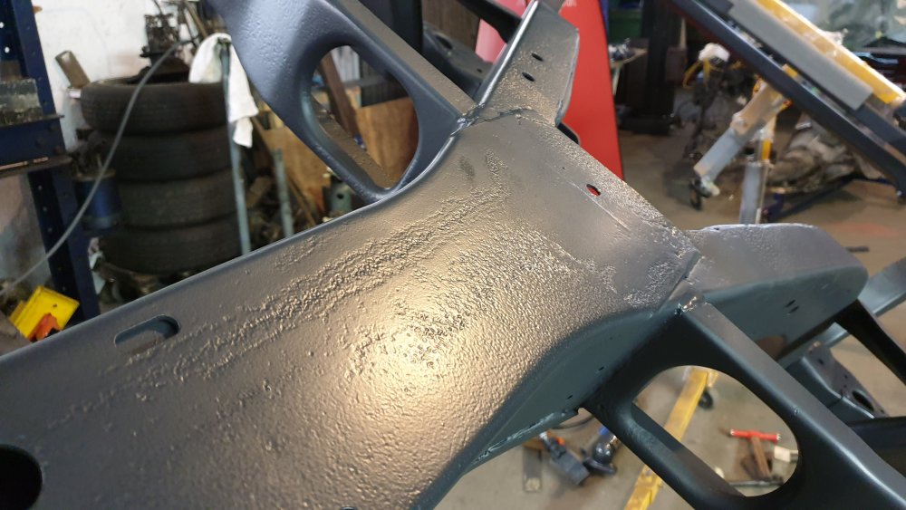

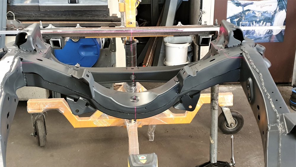

La suite des travaux peinture sera sur le banjo. Même dégât que sur le chassis, la corrosion a fait sont travail. Donc il n'y a pas d'autre solution que de poncer l'epaisse couche d'apprêt pour voir ce qui restera. Une heure plus tard.... Je peux commencer à faire les premiers mastics. Pendant ce temps j'ai mit le chassis au four afin de cuire la peinture . Four solaire écologique et made in France comme la mode actuelle le veut. Thermostat 60 ° c'est parfait.

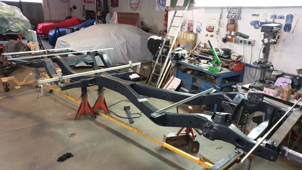

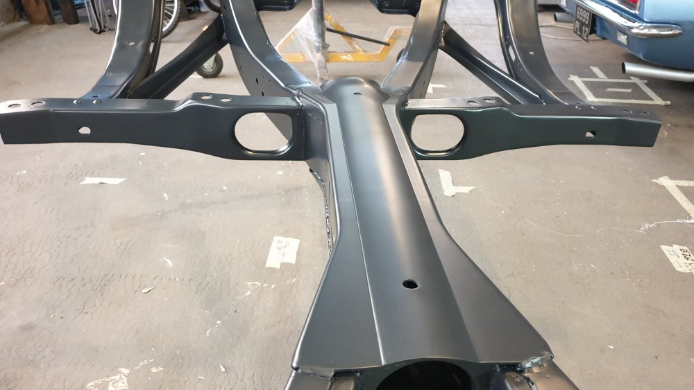

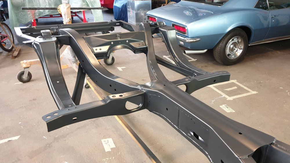

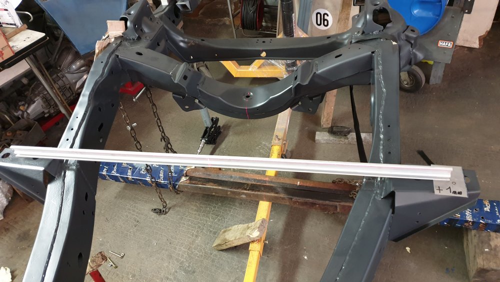

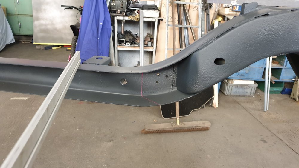

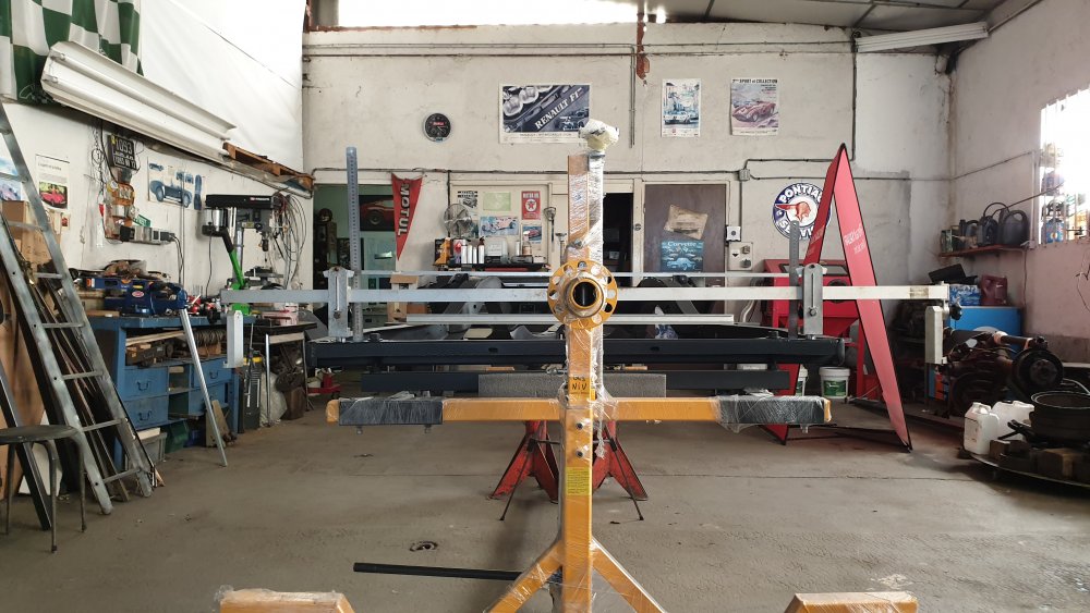

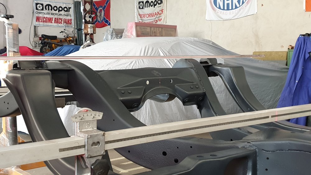

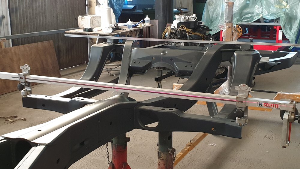

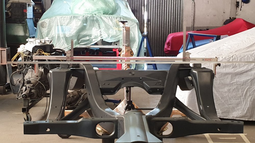

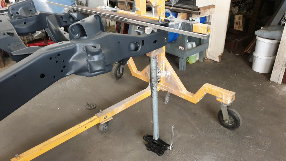

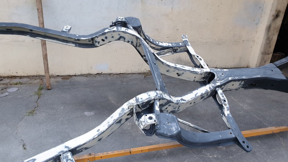

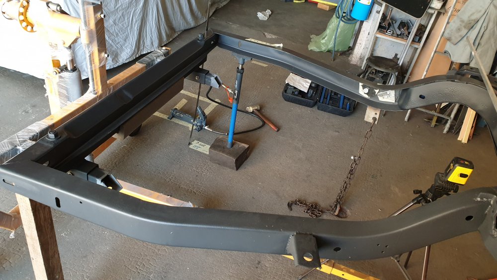

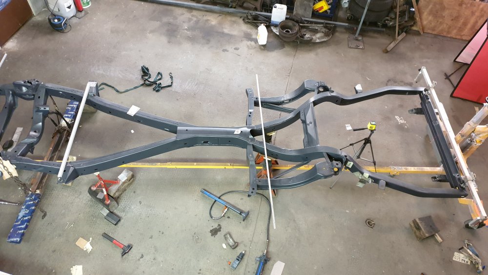

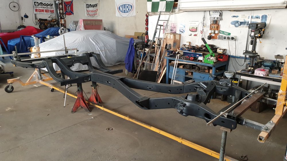

Le châssis sera la première pièce totalement terminée. Pour cela 3.2 kg de peinture noir satiné + 1.15 kg de durcisseur et 0.6 kg de diluant. Ce qui fait presque 5 kilos de peinture prête à l'emploi. Ce châssis étant particulièrement grand et possédant de nombreux recoins. N'ayant pas accès à une cabine de peinture suffisamment grande. J'ai donc décidé de le peindre en deux fois. Afin que les vapeurs ne se déposent pas sur les parties qui commencent à sécher. Pour l'instant il brille trop, il va devenir un peu plus mat (satiné) dans les jours avenir. Le rendu est correct , les défauts des soudures d'usine sont toujours là . Les parties avant ont gagnées en finition et cela se voit. Même si les photos sont toujours plus avantageuses que la réalité . Ici la zone la plus complexe à peindre, beaucoup de recoins et de surfaces différentes. Au bout d'un moment on ne sait plus combien de couche y sont déposées. Le dessus. Le dessous. Le raccordement peinture entre l'avant et l'arrière a été fait sur les soudures, cela reste discret. La météo étant favorable , le nez de pont à lui aussi reçu sa peinture de finition. Couleur pas d'origine, mais c'est celle que j'aime bien pour les pièces en fonte. Teinte Peugeot "ETA ,gris Magnum" ( ce n'est pas une blague) D'origine ce nez de pont est orange rouge , pas terrible.
