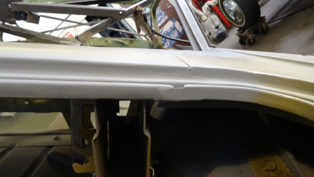

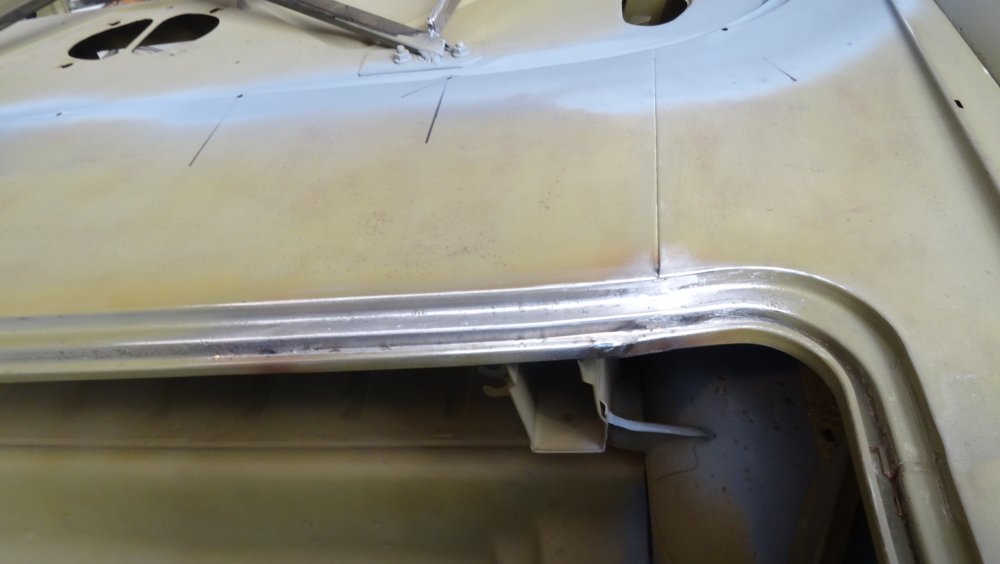

  15. Les étains des ailerons sont terminés et les zones sont traitées. Un simple coup d’œil suffit pour voir la différence avec avant. Une bonne chose de faite. Dans la foulé, deux petites reprises dans la gouttière. Et mise en primaire de l'ensemble. Pour le pavillon c'est définitivement fini . Sous le pavillon dans l'habitacle, mise en place des inserts de fixation pour le renfort avant et arrière. Cette solution permet un montage durable et vraiment solide, ils sont sertis en force avec une pince spéciale. De ce côté j'ai été obligé de rallonger le renfort arrière. Car pas centré d'origine et d’ailleurs un seul point de soudure sur trois tenait . Donc finalement ce sera mieux. Voilà les renforts sont maintenant démontables. Je pourrais ainsi repositionner l'insonorisant ou isolant correctement. ( sorte de carton goudronné ) La traverse avant devait être provisoire. Mais finalement elle maintiendra l'isolant qui à tendance à ce décoller pour tomber sur le ciel de toit. Lorsque le montage sera définitif, je collerais les renforts aux points de fixation avec la colle structurelle. Pour s'assurer qu'ils ne créent pas de bruit dans le temps. Ce mauvais raccord caché sous l'étain va être la prochaine étape. Ils ont enfoncés au marteau ce qui dépassait et meulé le reste au point de passer à travers. Il y a même des traces de brasures pour des raisons que j'ignore.

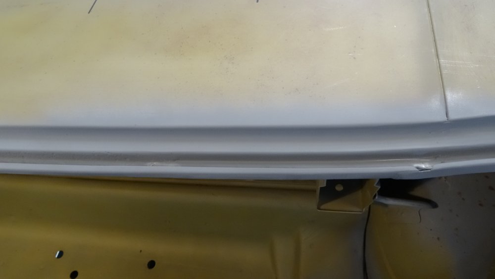

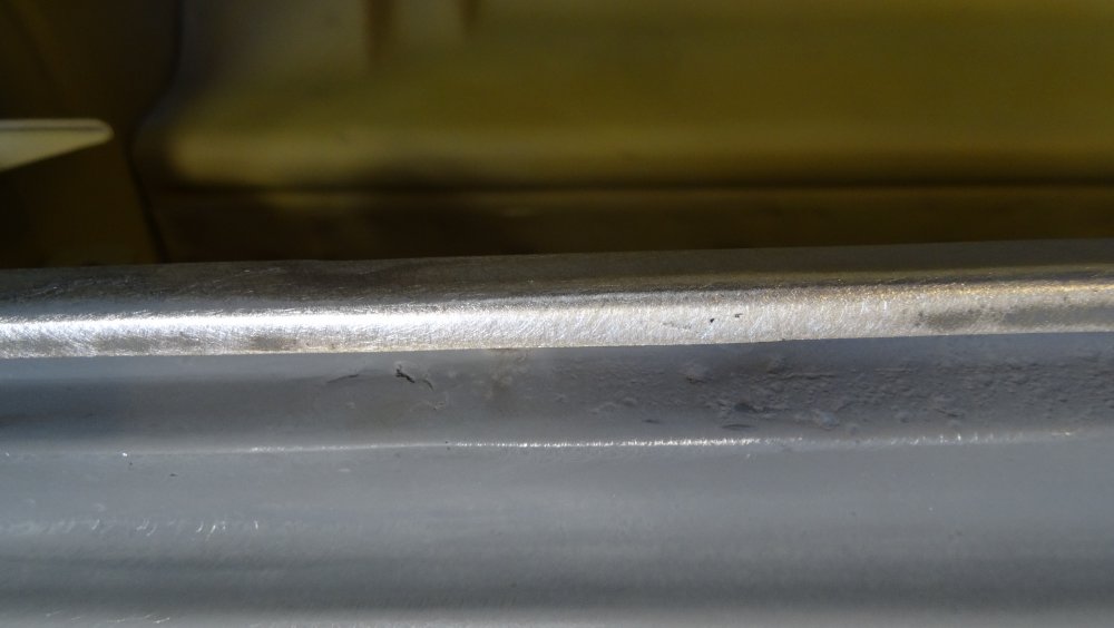

  19. Finalement l'outil maison pour réaligner les ailerons intérieur a fait l'affaire. Il y avait un bon centimètre d'écart. Il reste un millimètre sur la partie de droite mais cela est du au mauvais assemblage. Même opération de l'autre côté, l'écart était moins important. Nettoyage de la jonction des deux éléments avec un décapeur thermique. Je peux maintenant remettre de l'étain . Une baguette à 35%, une spatule, un décapeur thermique, ça va le faire. Une bonne épaisseur permet de ne pas y revenir, comme pour le mastic. Maintenant la lime fraise va servir à dégrossir en enlevant le surplus. Voilà c'est déjà mieux. Un coup de ponceuse et je m'arrête là pour l'instant. Voilà un côté de fait, visuellement c'est nettement mieux .

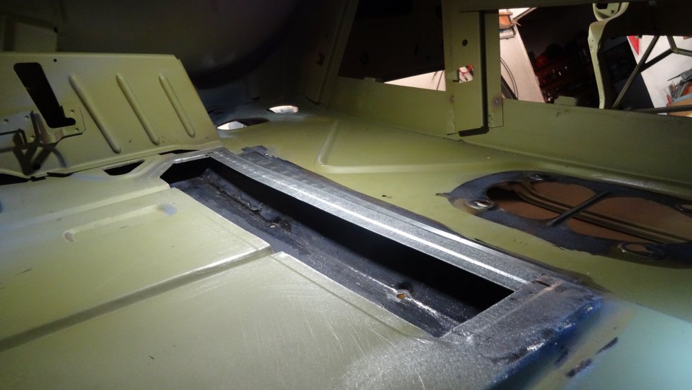

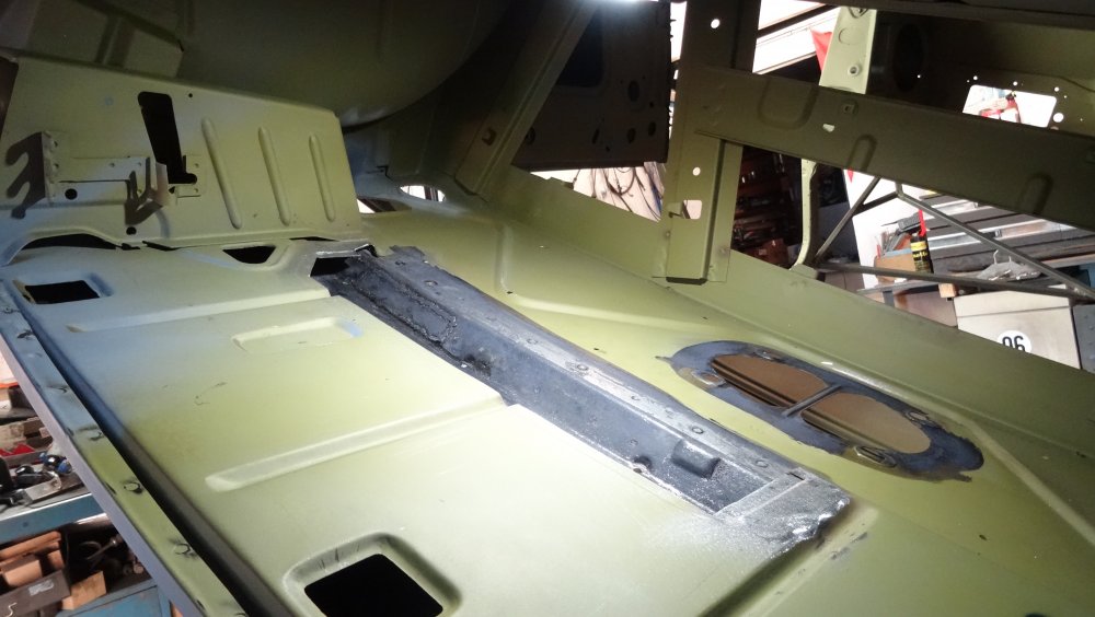

  23. Le moment est venu de fixer le tourne broche sur la traverse arrière. De cette manière je pourrais supprimer les renforts provisoires qui sont dans la malle. Mais afin de ne pas vriller cette traverse, j'ai pris quelques précautions . Qui peut le plus, peu le moins . Par sécurité , sur les quatre vis qui sont vissées dans la traverse. Deux traversent le plancher sur lequel deux plaques d'acier viennent servir de renfort. Cela libère de la place pour faire quelques finitions . Je peux maintenant refermer les deux trappes, faite pour passer le tourne broche à travers la jupe arrière. Sachant qu'il faudrait les refermer par la suite, je n'avais pas découpé totalement la tôle pour faciliter le travail. Après planage , il suffit de souder le tout. La jupe va de ce fait trouver toute sa rigidité et enfin retrouver sa forme d'origine..
