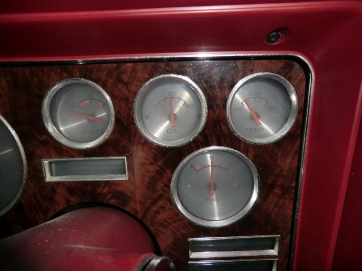

    Ta question n'est pas bête, loin de là..... Pour commencer, as tu déjà un thermomètre au tableau de bord ? Si c'est le cas, il te suffit peut être de changer la sonde moteur (qui arrive à être HS avec le temps) pour retrouver un fonctionnement nominal. Si tu veux changer le mano, il faut en principe la sonde qui va avec et qui est adaptée à ton moteur. C'est effectivement un filetage US sur une voiture de ces années là. Si tu n'as pas de thermomètre mais un simple voyant, la sonde moteur ne peut pas faire fonctionner un mano car elle ne fonctionne pas en résistance variable mais en "tout ou rien" comme un simple interrupteur. Donc tu te retrouves comme dans le cas précédent à devoir trouver un mano avec sa sonde adaptée à ton moulin... Pour le branchement, le + tableau de bord arrive directement à l'instrument et c'est le - qui est connecté à la sonde.
  13. bru301
    ça chauffe
    Pour faire simple : quand je fais la mesure sur le "thermostat housing" (flêche verte) et sur la durite d'entrée du radiateur (flêche rouge) qui est donc également celle de la sortie moteur, j'obtiens quasiment la même valeur qui tourne autour des 88°C.... Ce n'est qu'un simple constat sans prétention tiré d'une expérience perso.
  14. bru301
    ça chauffe
    Le plus simple est quand même de contrôler la température moteur. Il suffit d'acheter un thermomètre infrarouge (environ 30€) et de faire une mesure sur la durite haute du radiateur. Normalement le liquide doit se trouver entre 80 et 90° Celsius selon le calostat monté. Pour avoir une idée de la précision du thermomètre acheté, tu fais bouillir de l'eau dans une casserole (avant d'y mettre les pâtes par exemple... ) et tu fais une mesure. Les lois de la physique étant ce qu'elles sont, l'eau en ébullition ton thermomètre devrai afficher 100° + ou - quelque chose selon sa tolérance de fabrication...

  17. Les voyants, on appelle cela des "idiots lights" c'est pas pour rien....Ca te prévient quand c'est trop tard, c'est incapable de déceler une pression trop importante due à une canalisation interne bouchée et quand ça s'allume parce que la pression est faible tu as déjà fait de la limaille... Pour la pression d'huile, rien ne vaut un manomètre. Pour ce qui est de la température d'eau, avoir le mano c'est bien mais as tu la sonde qui se monte sur le moteur ? Il y a fort peu de chance que la sonde ford d'époque donne une indication fiable à un manomètre qui n'est pas forcément prévu pour. Si tu n'as pas confiance aux instruments d'origine, commence par les contrôler (un thermomètre infra-rouge à 25€ suffit pour la température) et éventuellement remplaces les sondes moteur qui, avec le temps, peuvent se mettre à déconner.
