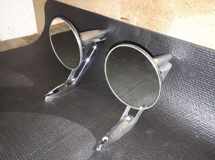

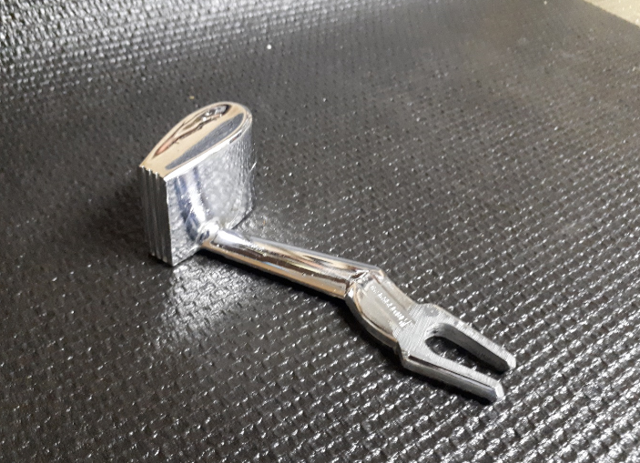

  9. On trouve assez facilement des rétros d'époque sur eBay. Surtout des LH; le RH est plus rare car optionnel dans ces années là. C'est le choix que j'ai fait pour mon Imperial. Tu as la qualité d'époque (avec la patine qui va bien et quelques bulles dans le Zamac) et c'est d'origine. https://www.ebay.com/itm/404085436553?mkevt=1&mkcid=1&mkrid=711-53200-19255-0&campid=5338722076&customid=&toolid=10050

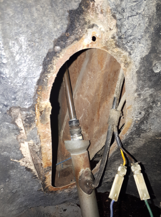

  19. Corrosion et fuite de ton boîtier de chauffage, au niveau du petit radiateur. Du classique. C'est du GM, sûrement simple à trouver en repro. Mais effectivement beaucoup de travail pour sortir le boîtier de chauffage situé sous le tableau de bord et contre la cloison pare-feu.
