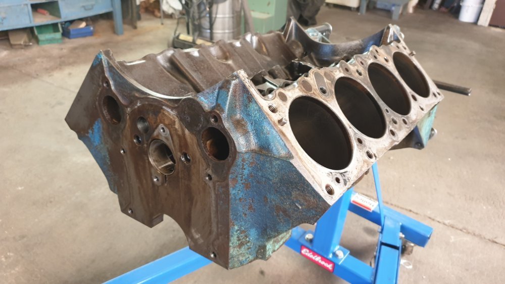

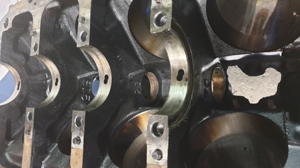

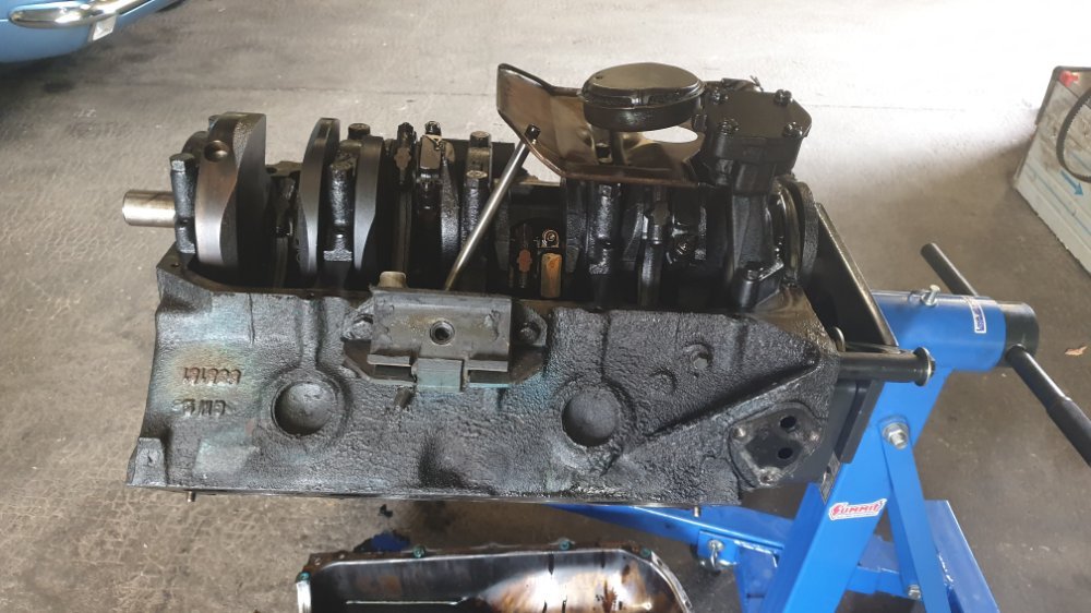

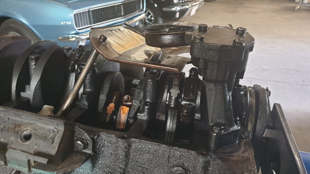

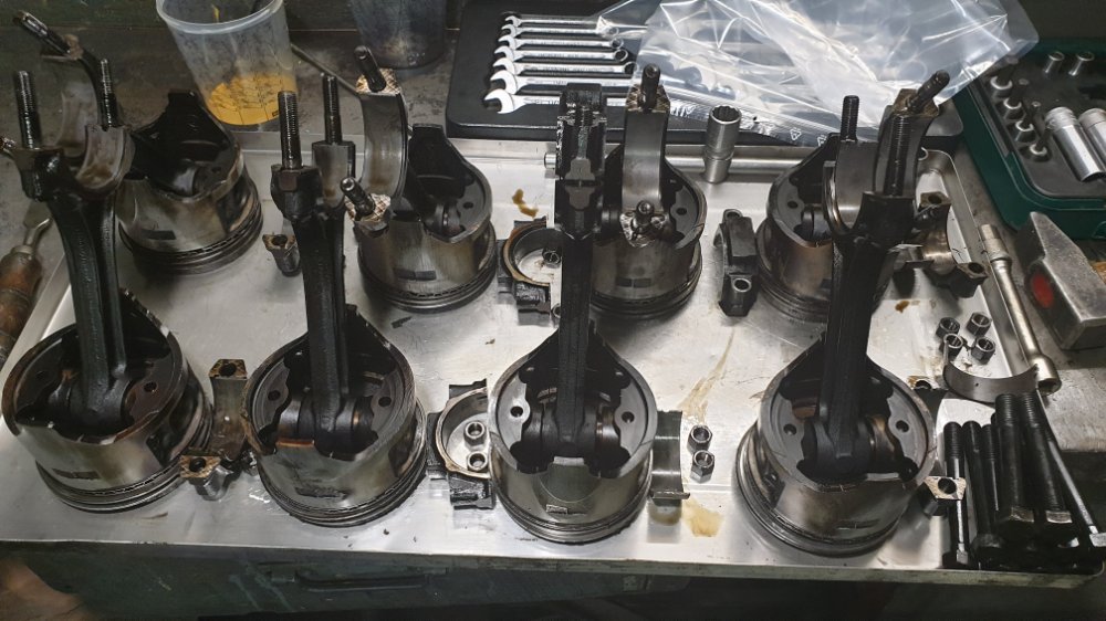

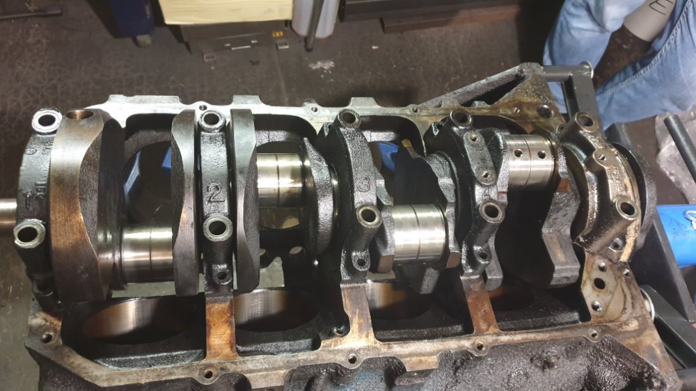

Le bloc moteur est totalement en pièces et je suis globalement satisfait de son état. Car il est entièrement en cote d'origine et sans dommage. Bien sur des traces d'usures liées au temps et aux kilomètres sont présentes. La priorité du moment est de démonter le bas moteur pour pouvoir procéder au grand nettoyage. Car difficile de voir ou inspecter ces pièces sans enlever cette épaisse couche de crasse. La pompe a huile semble gavée par la marée noire. Je suis agréablement surprit par l'état des coussinets. Il n'y en a pas un seul d'endommagé ou ayant perdu sa première couche d'alliage. Visiblement les filtres à huile ont bien rempli leurs rôles. Le vilebrequin semble impeccable. C'est surprenant quand on voit le niveau de cradeur de l'ensemble. Les coussinets de paliers sont également très bien conservés. Sur le bloc c'est la même chose on peut voir que les coussinets ne bougeaient pas. Ceux de l'arbre a cames sont HS mais pas pour cause de grippage. ( j'y reviendrais plus tard) J'attaque le nettoyage à la spatule tellement que c'est épais.4 points -

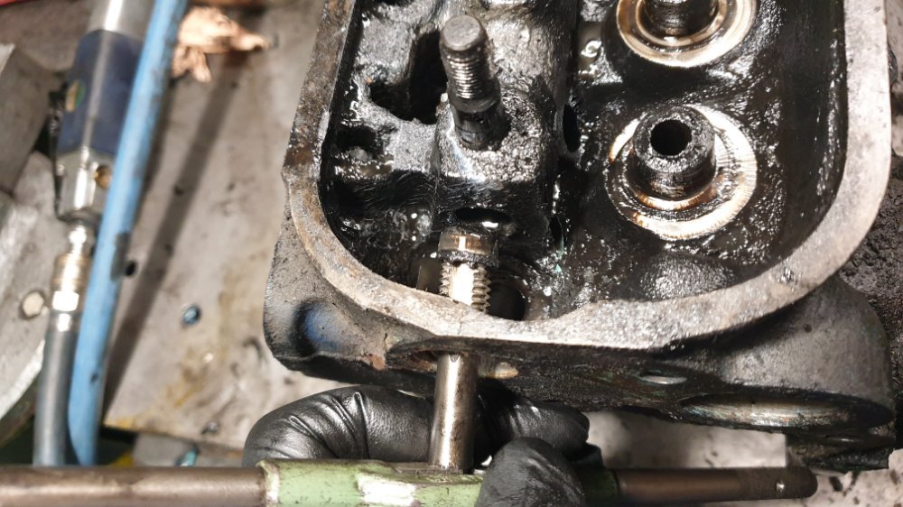

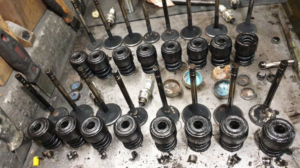

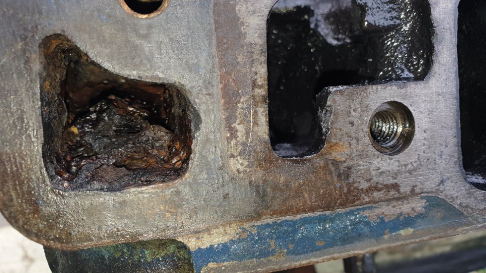

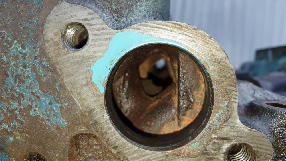

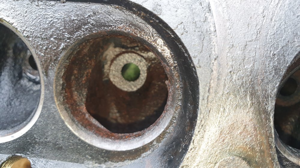

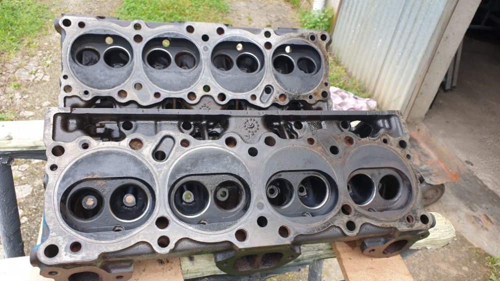

Dans un premier temps, un bon coup de karcher a suffit pour y voir plus clair. Par la suite un deuxième nettoyage avec solvant sera fait en profondeur. Puis se sera ébavurage et séance de sablage. C'est au tour des culasses d'être dépouillées. Je pense que là, tout partira à la benne. Ces culasses ont une particularité. Il y a une conduite d'huile sous les gougeons des culbuteurs. Qui amène l'huile aux culbuteurs en traversant les gougeons . De ce fait il faut virer les pastilles qui bouchent les extrémités, pour un nettoyage correct. J'utilise une vielle technique, ici un taraud de 13 mm fait parfaitement l'affaire. Directions le karcher. voilà c'est mieux. Il faudra vraiment améliorer l'ébavurage qui visiblement a été fait à l'arrache . Un conduit de refroidissement est quasiment bouché par la fonte. Normalement cela devrait ressembler a ça. C'est comme ici...Je m'étais juré de ne pas faire de prépa à ce moteur. Mais impossible de ne pas faire un porting correct quand on voit un conduit aussi nase. Pourtant, plus je regarde ces culasses et plus je me dis qu'elles sont réussies pour un moteur de cette époque. Et qu'il serait facile d'en tirer le meilleur, je comprend mieux les chiffres qui me semblaient digne de la propagande GM. Mais pas d'emballement, mon objectif est fiabilité et grand tourisme à l'ancienne. La fonderie intérieure des passages d'eau est correcte et peu corrodée. Cela laisse bon espoir sur les épaisseurs de matière.2 points -

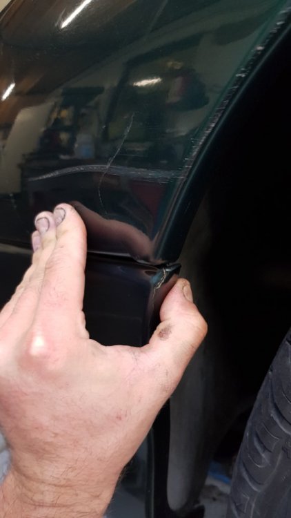

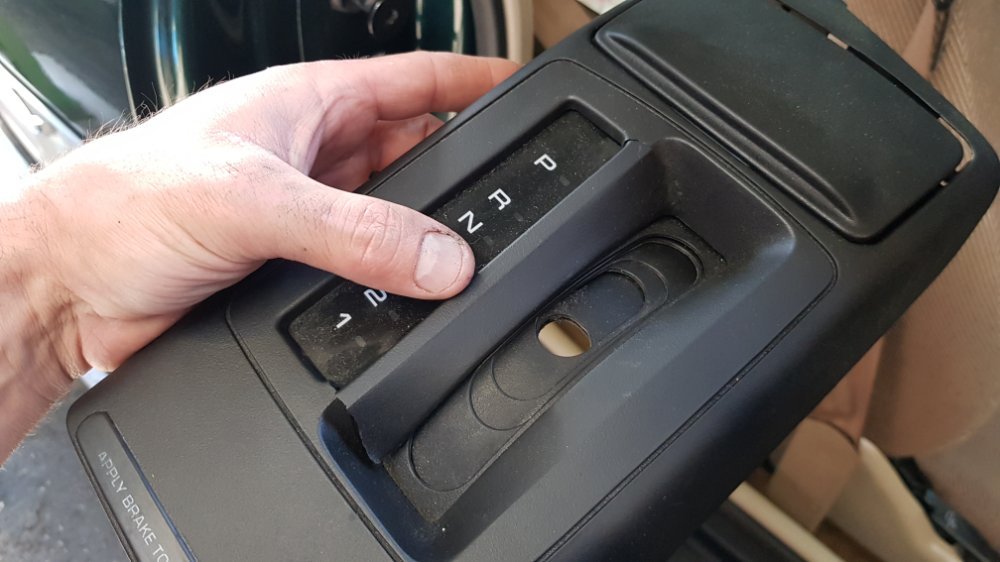

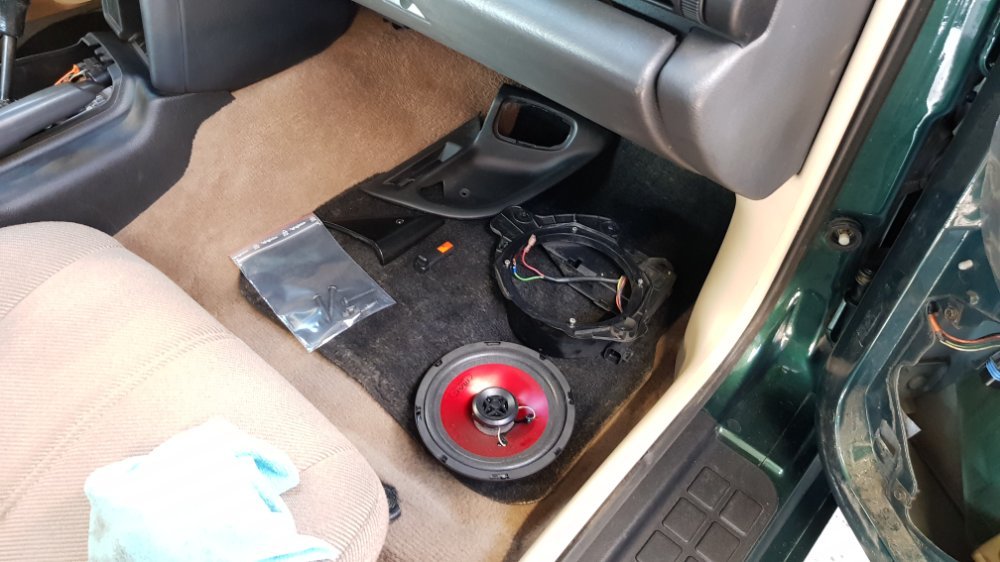

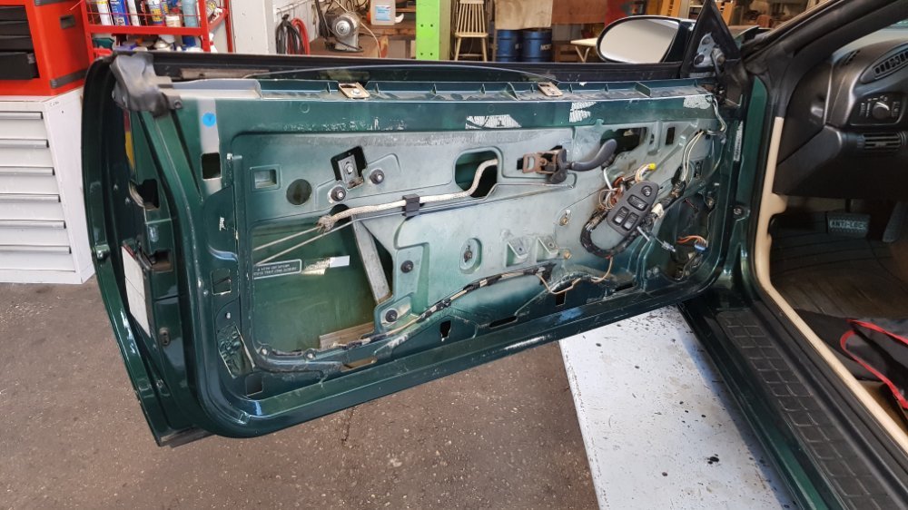

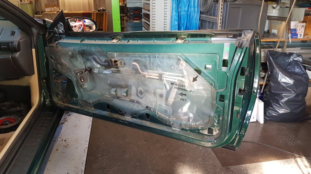

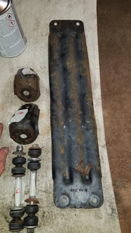

Bon ben la suite...bosser c'est chiant, donc j'ai pas mal bricolé. Déposé: -La traverse centrale pour décapage et peinture -Les deux fixations des biellettes de barre stab à la caisse pour décapage et peinture -Panneaux de portes, à revoir complètement -Habillages de portes -Haut-parleurs et fixations -Haut de console centrale autour du sélecteur pour réparation (cassé) Fait: -Tombé l'admission, désolidarisé le pare-choc avant, les fixations basses de l'aile AVG et le pare-boue pour comprendre pourquoi les alignements étaient à l'ouest, compris que ça avait tapé au niveau de l'aile, redressé du mieux que possible les fixations au tablier avant, repris les alignements, triché un peu en fraisant de quelques millimètres la lèvre du pare-boue...tout rentre, plus de tensions, c'est beaucoup mieux. -Décapé, traité et repeint les extrémités de la barre stab arrière, la fixation du flexible de frein arrière au châssis, l'extrémité de la sortie de pot (en noir, pour essayer de la rendre plus discrète) et divers petits recoins -Déposé, inspecté, nettoyé et reposé et surtout fixé la console centrale, réparé le rétroéclairage du sélecteur pendant que j'étais là. -Réparé le rétroéclairage des portes -Diagnostiqué l'espèce de foutoir bricolé pour alimenter les haut-parleurs des portes avant...des fils en travers la bagnole dans toutes les diagonales alors que les fils d'origine, coupés et encore alimentés, traînaient dans les fonds de portes à pas 10cms des baffles...allez comprendre...j'ai tout bazardé, restera à souder des rallonges et des connectiques propres et ce sera nickel...et du coup le fader et la balance du poste Delco-Bose d'origine refonctionneront... Commandé: Hier soir, environ la moitié des pièces, mais surtout les plus urgentes et importantes notamment de quoi achever le grand service, s'occuper du pont AR, la pompe à eau et le capteur de position de papillon. Bref, on avance...si je tiens le rythme peut-être même que je pourrais rouler un coup avec cette année...mais 'va pas falloir roupiller. Photos:1 point -
