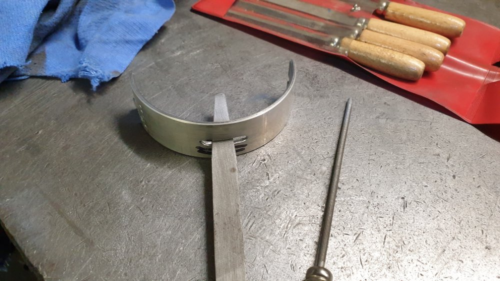

Après la pompe, le premier convertisseur. Il remplace un jeu de disques et piston pour gérer un rapport avec plus de douceur tout en réduisant le risque de chauffe. Comme le reste il y a un peu de maintenance a faire. La principale usure sur ce type de pièce est causé par deux valves en appuies sur la parois. La solution de réparation consiste a atténuer les bavures car au remontage un des deux joints doit passer dessus. Donc toilage du pourtour du convertisseur. Voici a quoi ressemble ces petites valves. Donc une petite modif pour éviter plus d'arrachement de matière. J'ai arrondie l'angle saillant qui était en contact (visible sur la valve de droite). Et polissage des portées Quatre ergots sont censés bloquer le support alu des valves, mais il bouge quand même de gauche a droite. Ce qui cause ses traces. La aussi il y a des cales d'épaisseur à respecter et des dimensions à respecter. Donc là , il ne faut pas hésiter à graisser l 'ensemble. Car les deux joints toriques ont une section quarré. En enfonçant la pièce alu dans le convertisseur. Le risque c'est que les joints tournent et donc se vrillent. Une étape de plus terminé. Je trouve sympa qu'il soit démontable et l'on puisse contrôler et le refaire soit même. Ce qui permet de gérer la totalité de la réfection. Les pièces remplacées segments, cale, bagues....
Peu importe son nom, c'est très pratique . C'est le fournisseur de la graisse qui avait çà en stock. Un gars aux US me l'avait conseillé. C'est impossible de rayer une porté, cela est suffisamment épais pour avoir un peu de rigidité, suffisamment mince pour passer entre le piston et son cylindre, épouse n'importe quel diamètre. Je me demande pourquoi personne n'y avait pensé avant .

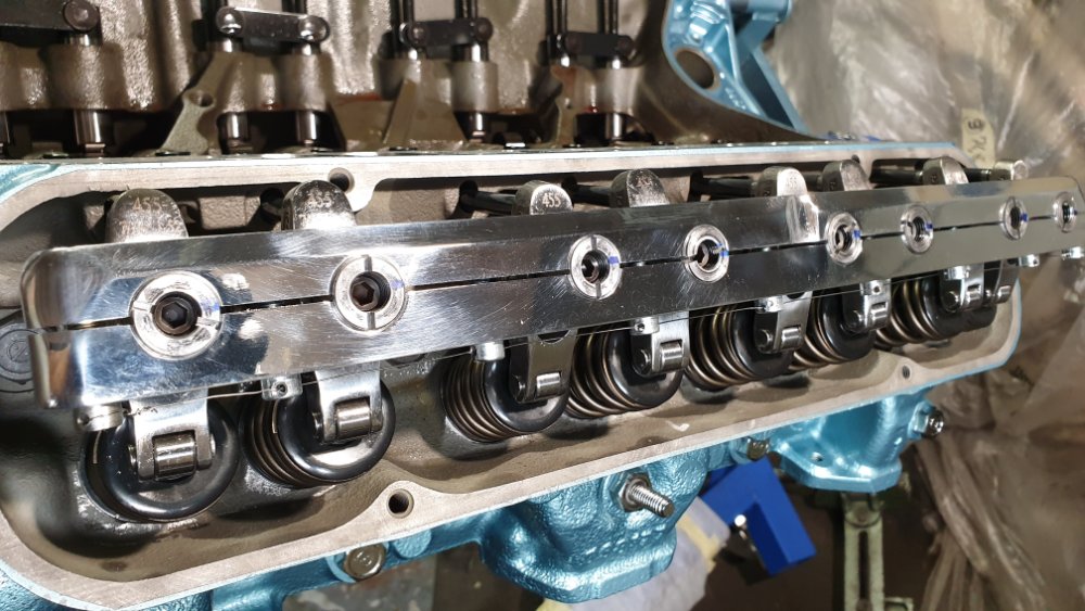

C'est la façon la plus économique qui soit, pour un culbuteur. Cela a été inventé par un ingénieur de chez Pontiac, chez lui à ses frais. Puis spolié par Chevrolet pour réduire les couts de production, puis généralisé sur la plupart des GM. Un simple bout de tôle emboutie et une demi sphère. Faute avouée, faute .... -

Gilles je crois que c'est la première fois que que je ne suis pas d'accord avec toi sur un sujet méca. Sur un système de culbuteur à pivot sphérique, tu es obligé de guider l 'ensemble par la tige de culbuteur. Sinon ton culbut par en vrille. D'ailleurs tu remarqueras que toutes les tiges de culbu de ces blocs ont de l'usure ou une surface polie à cet endroit par frottement sur la culasse. Sur ces blocs moteur bon marchés et par économie. Le guide plate est remplacé par des passages étroits dans la culasse. Donc c'est soit "guide plate" ou suppression du culbut à pivot sphérique ! Pour l'avoir fait, ce n'est pas la solution la moins chère. Mais tu peux te permettre d'avoir tes tiges en "V" et de mettre les plus grosses soupapes du catalogue. -
