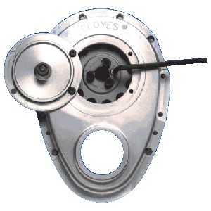

  9. Il est temps de poser la distribution. Pour cela il faut déterminer le point mort haut "exact". Vous comprendrez pourquoi par la suite. Donc pose du bloque piston. Puis une mesure en tournant dans un sens et une autre dans le sens opposé. De là, il suffit de faire la somme des deux angles mesurés. Et de divisé le résultat par deux pour obtenir sur le disque l'angle du point mort haut. A partir de là, sans bouger le vilo on replace l'aiguille sur le zéro qui sera notre point mort haut de référence. Bien sur on recontrôle pour confirmer . Place à l'expert qui prend en main les opérations. Sur la carte de l'arbre à cames, les angles d'ouverture et de fermeture des soupapes. Avec la mention @ 0.050". Cela veut dire qu'il faut enlever 1.27mm à la levée du poussoir pour prendre la mesure du début d'ouverture ou de fermeture. Ici par exemple c'est la fin de la levée du poussoir d 'échappement ou " fermeture de la soupape" en arrivant sur le zéro. Cela donne sur le disque gradué moins 2° et un chouilla de plus. La carte disait fermeture à -3°. Ce n'est pas parfait, disons qu'il y a 0.75 d'avance en trop. Pour la petite histoire, en ayant monté les pignons de distribution en respectant les repères à zéro, les mesures n'était pas bonnes. J'avais un peu plus de 2° d'avance. J'ai donc retardé le pignon de 2° pour arriver à ce résultat que je ne peux affiner plus. Cet arbre à cames est une version custom, donc il se doit d'être calé sans avance et sans retard pour obtenir le résultat prévu. Voila pourquoi il est important de ne pas faire confiance aveuglément aux repères d'usine. Car ils ont des tolérances bien larges. Evidement la chaine après avoir été lavée, est restée dans l'huile quelques jours pour quelle soit bien imprégnée. L'ensemble vient de chez Cloyes, en général la qualité est au rendez-vous. Ce modèle a la particularité de posséder 9 réglages et d'avoir une chaine à faible jeu. Maintenant le pignon est serré au couple de 54 Nm et la came de la pompe à essence a aussi prit sa place. Dans la foulé, sur le vilo je fais un repère pour retrouver facilement le point mort haut pour plus tard. Juste une petite rayure sur les masselottes. C'est la dernière fois que le disque pourra servir. En repérant ainsi le point mort haut, Je pourrais vérifier ou corriger le PMH sur le dumper. Afin d'avoir le réglage de l'allumage nickel. Tant qu'on y est, un dernier contrôle de la hauteur de piston. Cela confirmera que les joints de culasse sont de la bonne épaisseur, pour garantir des zones de squish correctes. Un petit gadget, qui ne sert pas souvent, mais cool

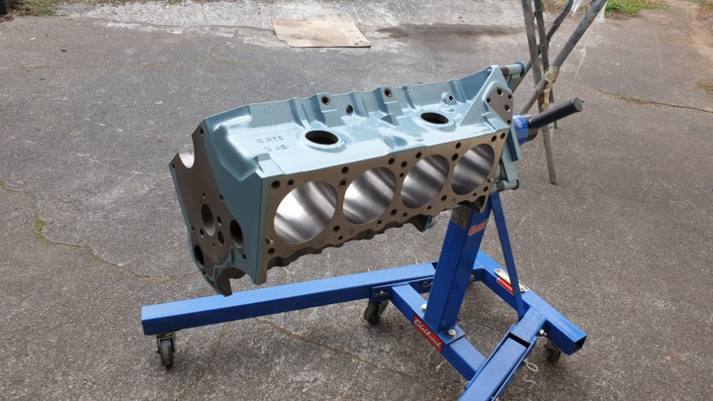

  17. Je me dis qu'en faisant le montage du joint sur le support moteur avec toute l'aisance que cela amène. Cela ne peut que marcher. Car l'application de la pate à joint et de la colle semble plus facile. Sur Chevrolet j'ai déjà posé ces joints " en deux parties" avec succès. Mais je reconnais qu'il est pour moi impossible de faire du bon boulot sans déposer le vilebrequin, tout dégraisser et encoller la totalité du joint sur le bloc.
