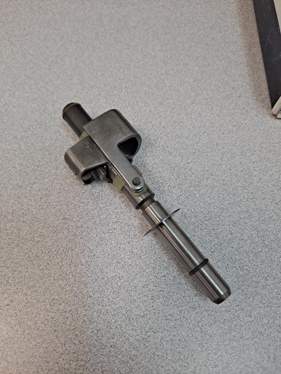

  3. L'allumeur complet avait besoin d'une bonne remise en forme. Voulant rester sur les dimensions d'origines, je ne monterais pas un HEI directement. Donc j'ai mit deux allumeurs en pièces, d'époques différente 1969 et 1973 pour reconstruire le modèle qui me convient. Les corps et les arbres sont strictement identiques. Donc je garde le corp de 73 car le moulage est plus facile à polir (moins de defaults) et l'arbre de 69 (car moins d'usure). Puis je choisi la came de 69 car elle limite l'avance mécanique plus tôt. (dimension du trou à la pointe du stylo) Je change les bagues en bronze pour réduire le jeu de l'arbre et met en place les deux premières modifications. La pose d'une tresse de masse entre le plateau mobile et le corp. Et le montage d'une capsule à dépression réglable. Le reste du remontage est standard pour le moment. De là, direction le banc pour mesurer cet allumeur et voir comment obtenir ce que j'en attends. Les outils ne sont pas jeunes, mais franchement ça fonctionne toujours à merveille. Les résultats ne sont effectivement pas mirobolants. Sur le diagramme du haut, la courbe en rouge est celle de cet allumeur. Début d'avance mécanique à 700 trms (trop tôt) et avance maxi à 6000 trms avec 32° (trop tard et trop d'avance). Dans la théorie américaine, il me faudrait la courbe verte. Tout d'abord j'ai limité l'avance maxi, déjà réduite en choisissant la cames à "petit trou". Puis en ajoutant une bague "en bleu" sur l'axe . Grace à cela l'avance maxi est maintenant de 26°. Après avoir essayé différentes masselottes et ressorts de tension. J'obtiens le meilleur résultat avec les masselottes de 69 et les ressorts "silver" de chez Moroso. Visible sur la courbe rouge. Un début à 950 tours (ce qui ne perturbe pas les ralentis) et un maxi de 26° à presque 4000 tours. J'aurais préférer un maxi à 3600, mais on verra à l'usage. Cet allumeur est en dessous de la courbe verte et avec un décrochement entre 2500 et 2900. Ce n'est pas grave. Il ne faut pas oublier la qualité de notre carburant. La solution est de mettre deux ressorts plus léger " couleur cuivre" de chez Moroso et là je serais sur la ligne verte. Mais qui pour moi est trop radicale. Donc tant que la voiture ne roule pas j'en resterais là. Au sujet de l'avance à dépression, je l'ai réglé a 14° maxi. Ce qui donnerais à 3000 en pied léger sur autoroute, une avance mécanique + dépression d'environ 36°. Bien sur à rajouter à l'avance initiale pour obtenir l'avance totale. Soit un résultat proche des 46°. Comme je le dit plus haut, c'est en dynamique que les derniers ajustements ce feront. Car il est incohérent d'appliquer les courbes d'époques, vu que le carburant n'est plus le même. Trop haut du cliquetis se fera entendre, trop bas des consommations excessives ou des températures anormales se présenteront. Maintenant que l'allumeur est calibré, je vais remplacer les vis platinées par un module électronique.
