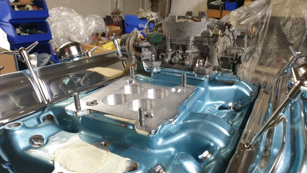

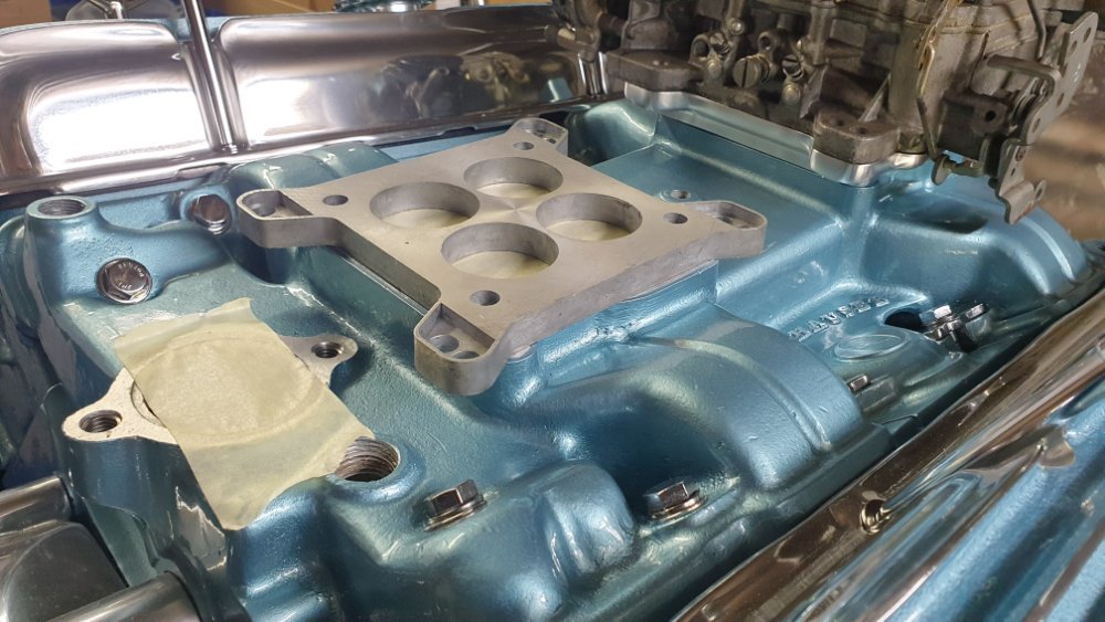

ICI Mais rien qu'a la photo je pense que tu es au minimum à 750 cfm. Ce n'est pas ce qui t'empêche d'accélérer, mais cela te fait perdre en performance. Après faire un diag sans avoir l'auto devant les yeux. C'est pas terrible. Donc les pistes ne restent que des suppositions à contrôler. Reprend les bases en ne faisant pas confiance à ceux qui ont travaillé dessus avant toi. Calage distri et allumeur, ordre d'allumage, tension à la bobine d’allumage, bougie neuve, faisceau de fil de bougie, contrôle compression, culbuteurs....Puis après, débit d'essence en sortie de pompe, pression.... mesure de la dépression dans le collecteur au ralenti....bref les bases. Il n'y a rien de compliqué dans ces moteurs, ils sont plus proches d'un moteur de Renault 4L que de celui d'une Fiat double arbres.
Bonjour, A voir la chaine de distribution actuelle. Compression 8.5 . Ce moteur n'a pas subit une grosse préparation. Donc la pompe à essence devrait être un modèle standard, et le carburateur de petite dimension. Pour le carbu, grand max 600 cfm et pression de carburant d'environs 400 millibars serait souhaitable. Car même un moteur rincé arrive a monter les côtes, surtout vu le poids de cette caisse.
