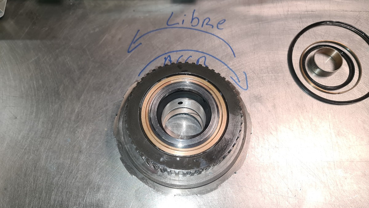

    Ta version dite haut de gamme à rouleaux est bien pour du circuit. Car le moteur ou la boite sont régulièrement déposés. Et donc le kilometrage parcouru par ces pièces sont ridicule. Le roulement est mieux seulement s'il est étanche et autolubrifié. Mais dans ton cas la bague ira trés bien et tu gagneras de loin en fiabilité. Et tant pis pour les micros secondes perdu pour ralentir l'arbre au changement de rapport à la volé .
