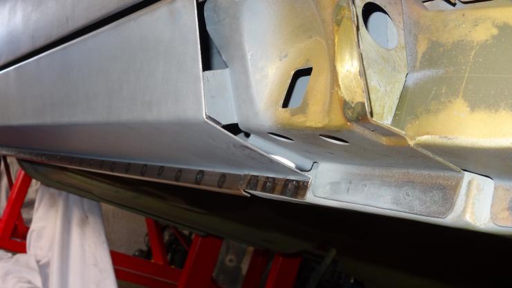

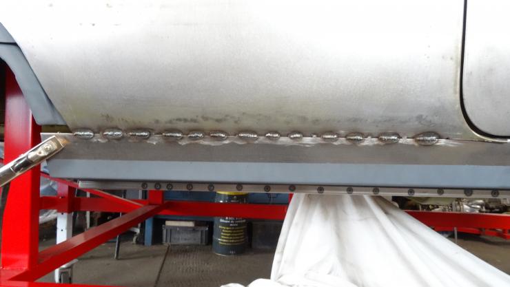

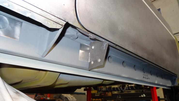

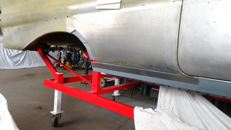

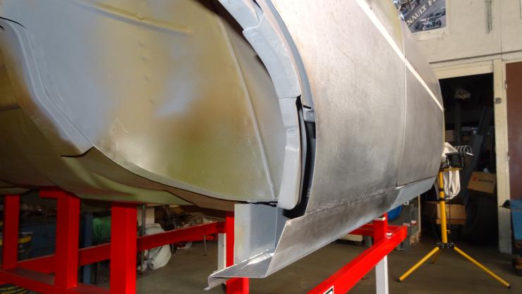

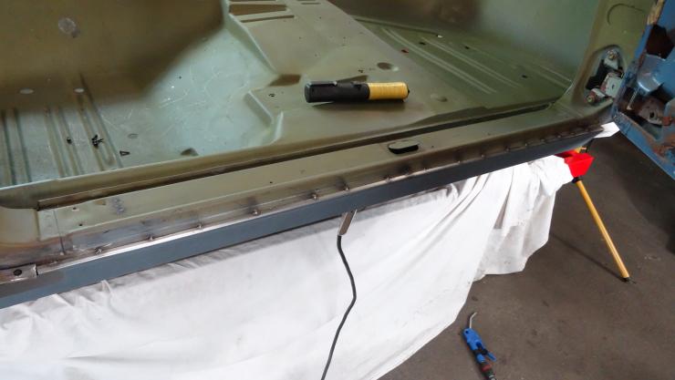

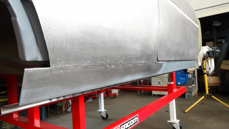

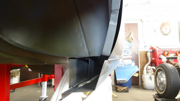

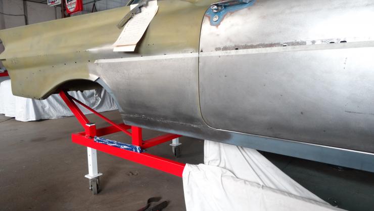

La suite...mise en place définitive de la joue d'aile et d'un morceau du plancher. Comme pour le reste, colle joint entre les pièces et soudure par points. Puis découpe des surplus de tôle ce qui rend un alignement régulier et esthétique. l'aile arrière droite terminée.

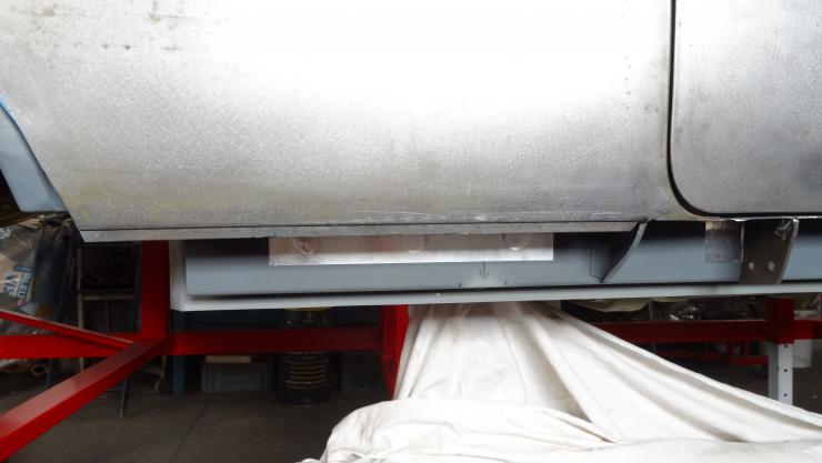

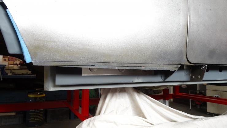

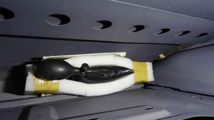

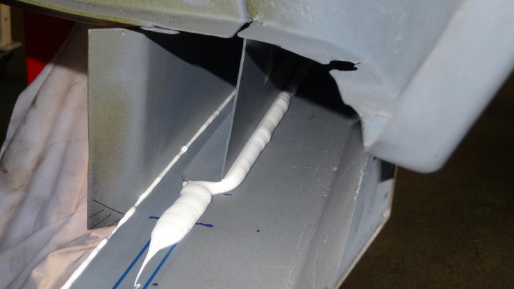

Comme d'habitude traitement anticorrosion avant de refermer. Ce petit morceau doit être réparé avant de souder le plancher . Il me faut juste étirer un peu ce bout de tôle pour arriver au résultat final. Deux petits supports pour la fixation des habillages latéraux.

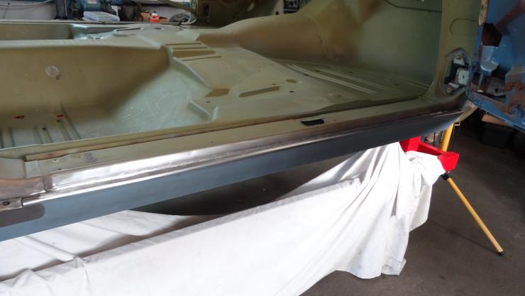

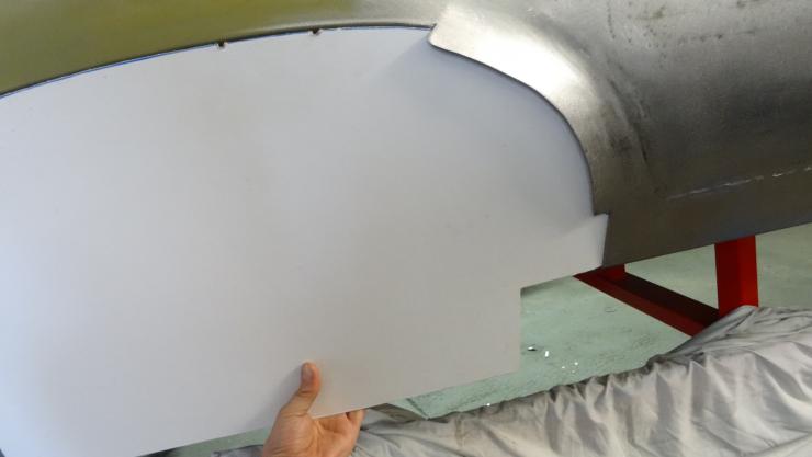

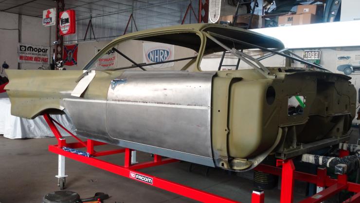

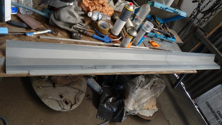

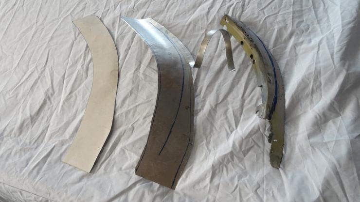

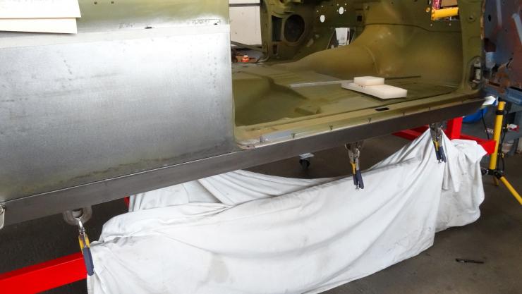

Cette fois j'attaque le plancher pour de bon. Gabarit en carton pour reporter les bonnes formes sur cette pièce de 95 cm de long. Et premier pliage. Le copieur de forme pour reproduire le bon angle. Montage à blanc pour voir ce que cela donne. Plusieurs retouches sont nécessaires ainsi que d'autres montages à blanc . Cela commence à prendre forme et à mieux épouser le plancher d'origine. Maintenant je peux dépointer les deux renforts de roue de secourt ( il faudra les refaire entièrement plus tard) Collage (étanchéité) et soudage par points de la joue d'aile et du patch de plancher. Remontage à blanc pour voir si rien n'a bougé. Heureusement l'angle de cette partie à double cotés inclinés a été conservé. Car elle était en bon état. Chose qui simplifie grandement la tâche. Le surplus de colle sera retiré quand il sera bien sec.

Merci , effectivement cela avance pas mal et c'est encourageant pour la suite, même si cela va se compliquer. Merci surtout au lycée Gaston Barré de Niort pour avoir mit ce document en ligne. T'as raison c'est ton carrossier qui va être content et puis il faudrait pas qu'il perde la mains

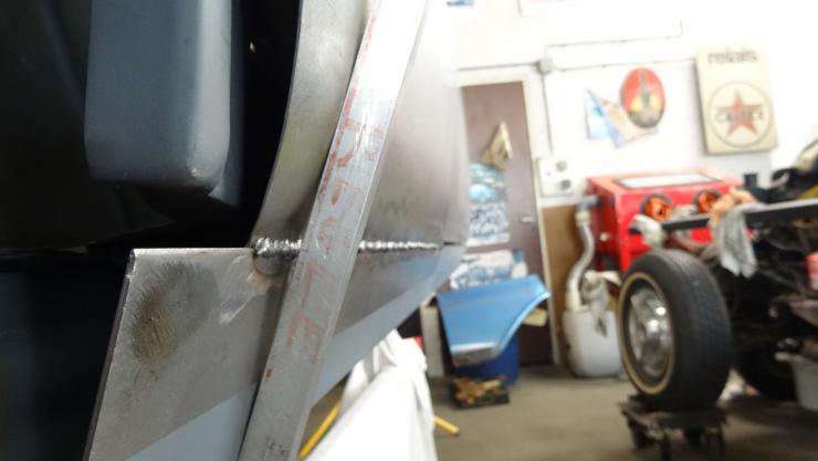

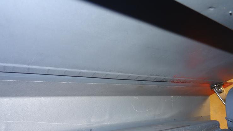

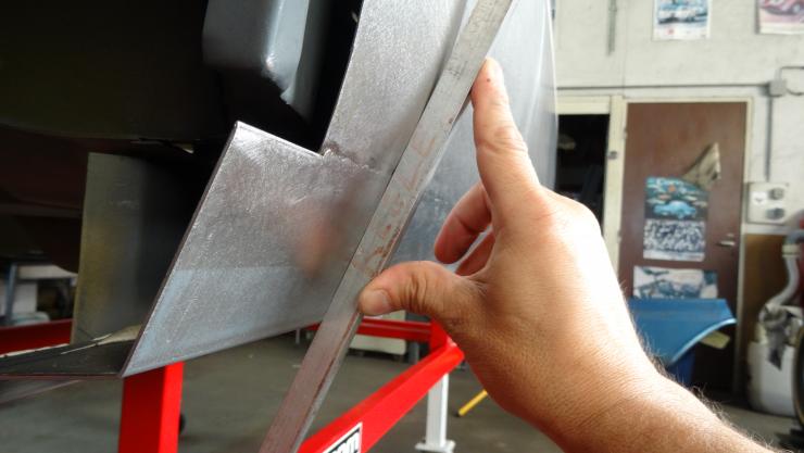

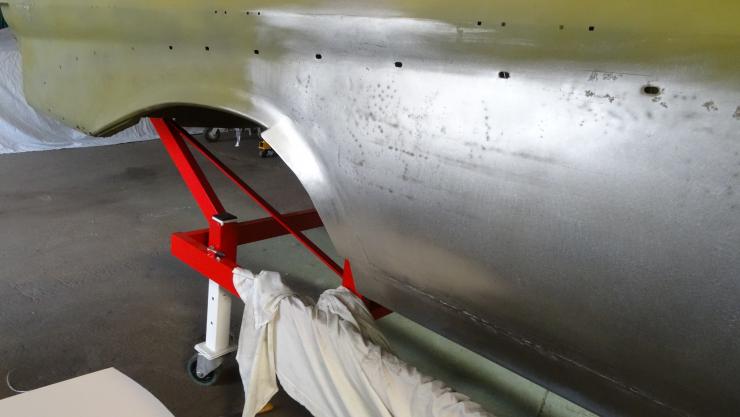

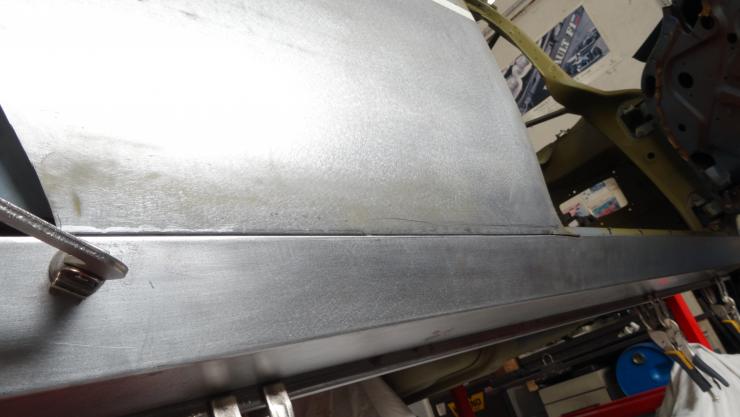

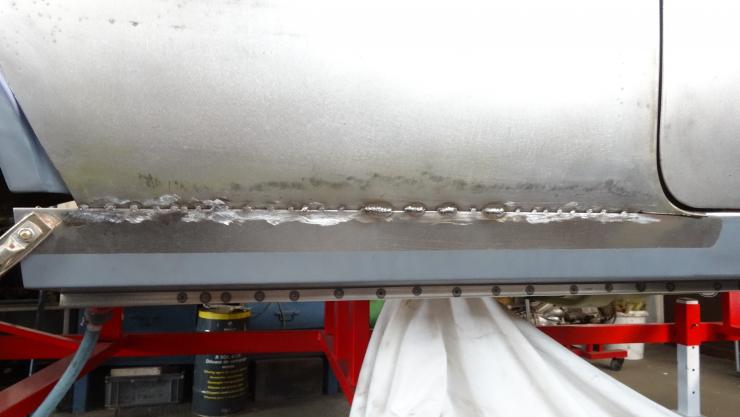

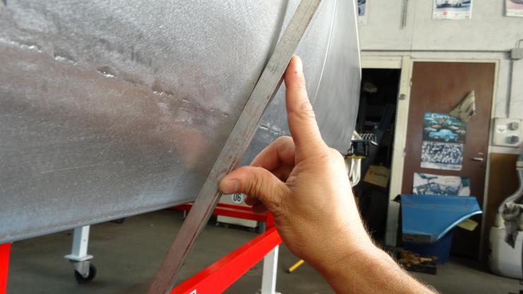

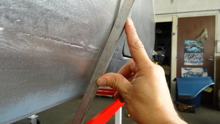

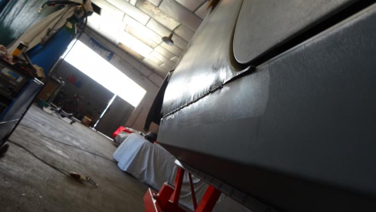

Un morceau de plus, pas complexe à réaliser, mais avec une grosse difficulté...une soudure de 70 cm de long qui a tout déformé. Dans un premier temps mise en place avec les clamps. Un alignement avec les pinces et quelques coups de marteau. Les premiers points de soudures et début du planage. Là, après soudure et meulage, on pourrait croire que c'est pas mal. Et bien non, c'est un champs de patates. Deux heures plus tard c'est mieux... La cicatrice vue de l’intérieur.

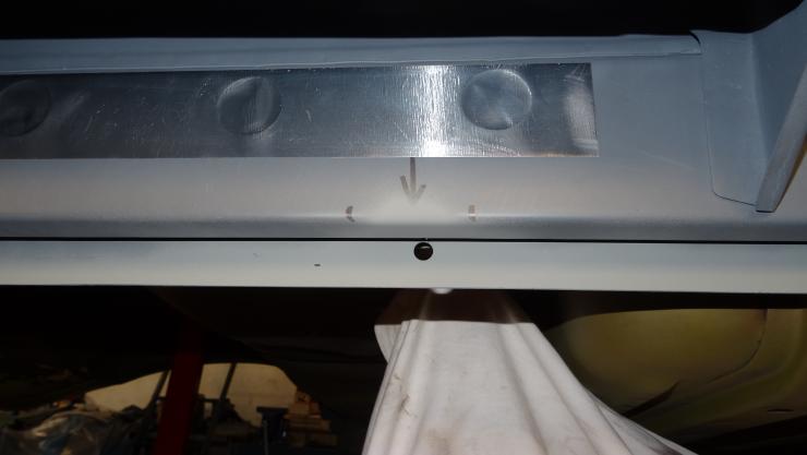

Je ne boucherais rien , mais rien ne t’empêche de bien traiter cette zone contre la corrosion. Voir même d'y mettre un peu de cire corps creux après peinture. Bon courage pour la suite

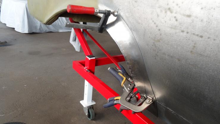

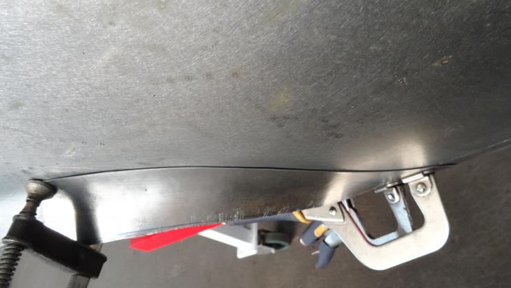

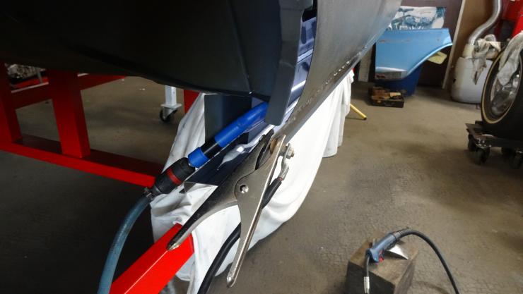

La lame de scie me sert juste de repère pour bien aligner ma pièce avant soudure. Car au final la joue d’aile sera raccordée à cet ensemble pour ne faire qu’un. Par principe je préfère perdre un peu de temps pour bien positionner mes pièces. Plutôt que d'en perdre par la suite pour modifier ou tricher afin que tout rentre dans l'ordre. Sachant qu'en soudant tout bouge, et que bien souvent après quelques points de soudure il faut taper un peu les pièces pour les repositionner.

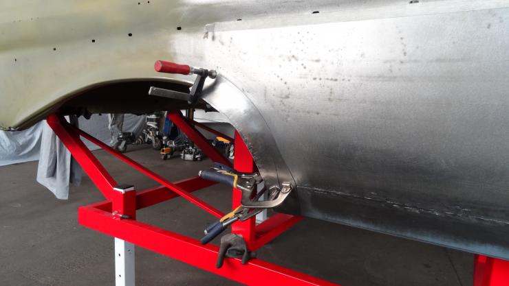

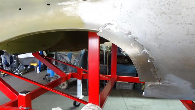

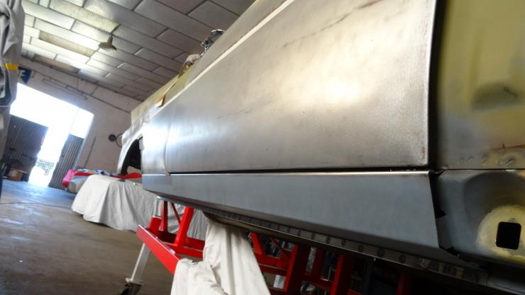

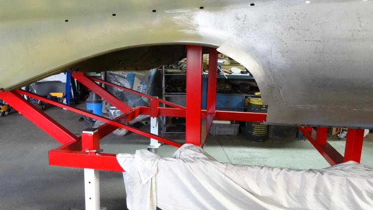

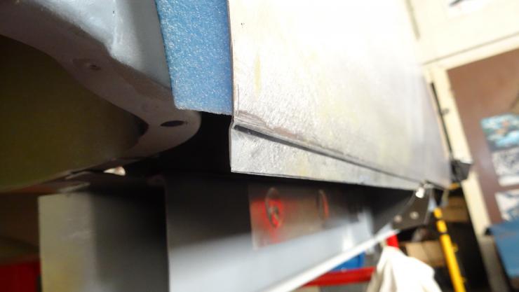

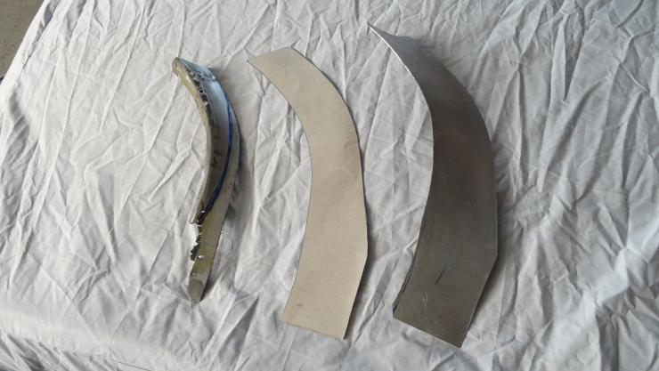

Dernière découpe de l'aile arrière droite pour éradiquer les parties pourries, puis début des réparations. Cette pièce est réalisée dans un premier temps avec la moulureuse pour faire le soyage de 2 mm tout le long. Puis un coup de plieuse pour réaliser l’angle voulu. Mais à ce stade nous en sommes qu’a l’ébauche. Car il va falloir la galber et lui donner les courbes définitives pour qu’elle tombe juste. Réparation de la pointe de joue d'aile.

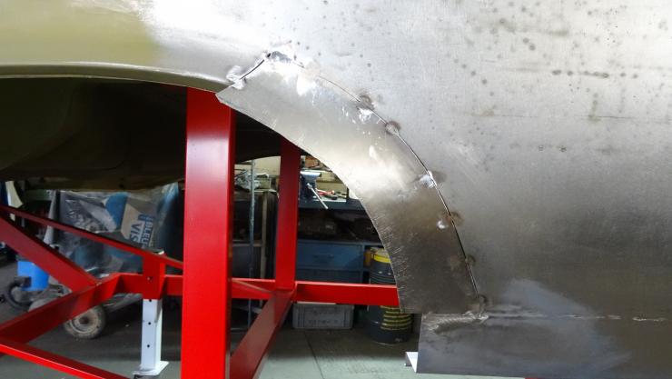

En fait les fentes et les deux trous sont liés. Il y avait tellement de matière à rétreindre qu'il m'a fallu en couper deux morceaux en forme de V. J'ai percé deux trous au bout du V afin que le surplus de matière ne se chevauche pas. Quand j'aurais fini de mettre en place l'ensemble je souderais le tout.

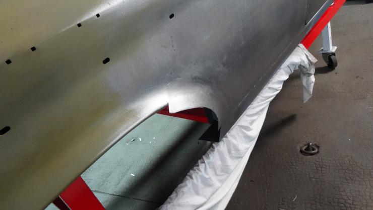

Une petite pièce qui semblait facile m'aura pris une dizaine d'heures avant de pouvoir prendre la bonne forme. Elle est réalisée en un seul morceau Le reste de l'aile sera fait dans un deuxième temps et sera certainement moins compliqué à réaliser. La courbe de l'aile est respecté ce qui a représenté ma plus grosse difficulté. Vu le nombre de pince étaux vous comprendrez pourquoi il me fallait réaliser la joue d'aile en premier. Sans cette pièce le panneau d'aile n'a aucune rigidité et elle sert également de gabarie.
Je soude avec du fil de 0.6 mm. Que se soit sur de la tôle de 1.5 mm ou 1 mm.

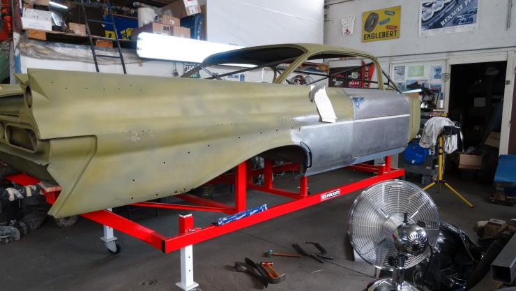

Oui cette pièce est réalisée en trois parties, car trop de formes pour moi. La réaliser en un seul morceau ne me semblait pas possible, sans créer de déformations importantes.
Et bien t'as pas chaumé
Merci. Disons que je n'ai pas eu le choix. Je suis tomber en panne de gaz pour le chauffage d'appoint. Moralité j'ai ouvert les portes pour gagner 2 ou 3 degrés grâce au soleil
