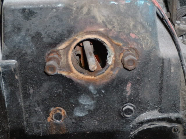

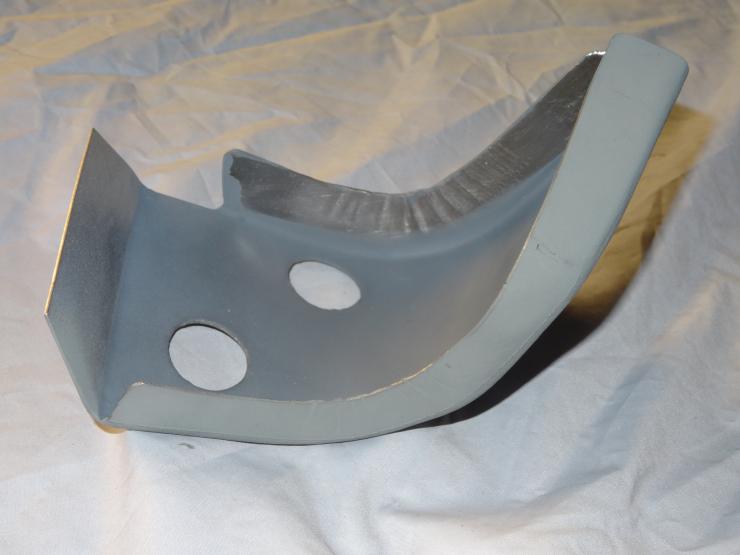

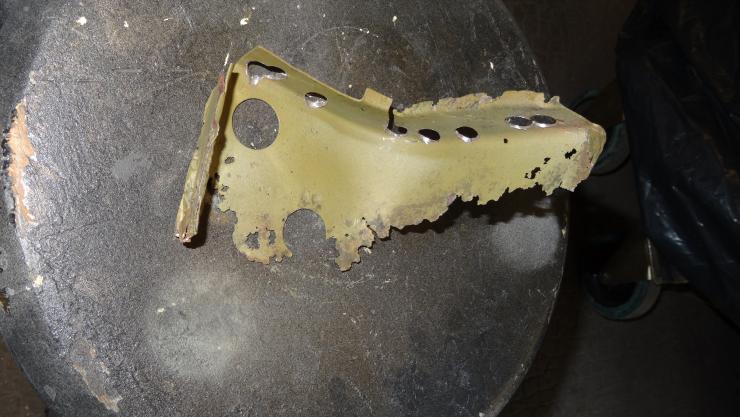

Ceci est un excentrique de réglage et son logement est aussi déchiré !!!

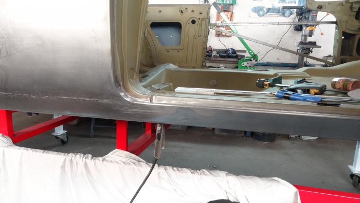

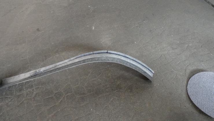

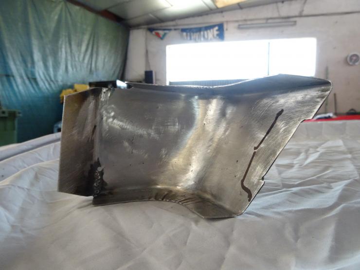

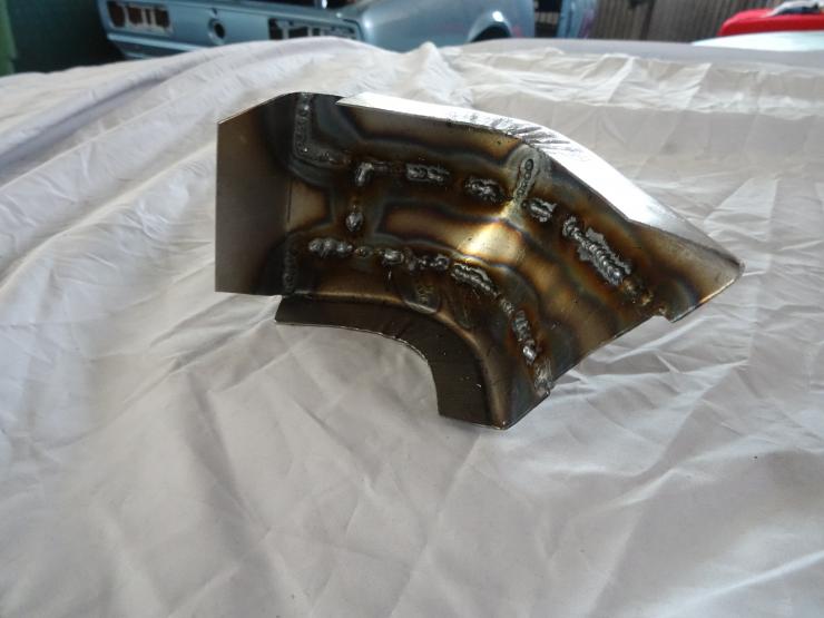

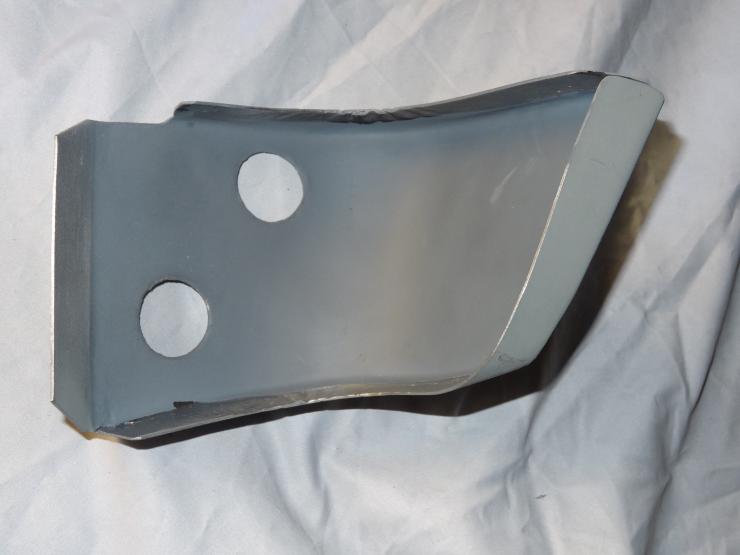

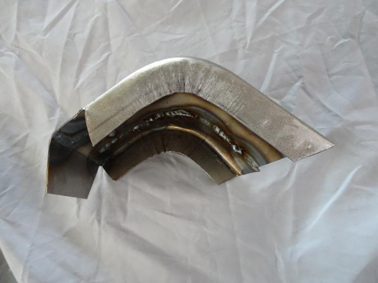

Merci, et je te retourne le compliment. Car moi je suis incapable de faire un seau de ciment et encore moins de faire en sorte qu’un ensemble de parpaings puissent tenir debout. Cette fois je tien le bon bout, mais j’en ai bien ch..r, trop de petites formes rapprochées à faire. Du moment que les objectifs de couts, fonctionnel et réalisable étaient atteints. Je pense aussi que sur certaines pièces les designers de l’époque se lâchaient un peu. Car il y a des formes qu’ils auraient certainement pu simplifier. Dans tous les cas sur un longeron aussi biscornu, vu les heures que j’y passe. J’espère qu’ils avaient d’autres méthodes que les miennes pour créer le prototype. La plus grosse difficulté est de faire en sorte que cette pièce plaque sur le plancher. Entre les pans inclinés, le bord de virage relevé, la dysmétrie des deux profilés et donc les zones de pliages décalés, le tout avec les parois latérales inclinées par endroit. C'est franchement de la torture. Sans compter qu’au moment de souder la tôle de fermeture, je sais que cela va partir en vrille dans tous les sens.
Tout est réparable...mais perso je n'hésiterais pas à le changer. Dans un même temps contrôle les autres.

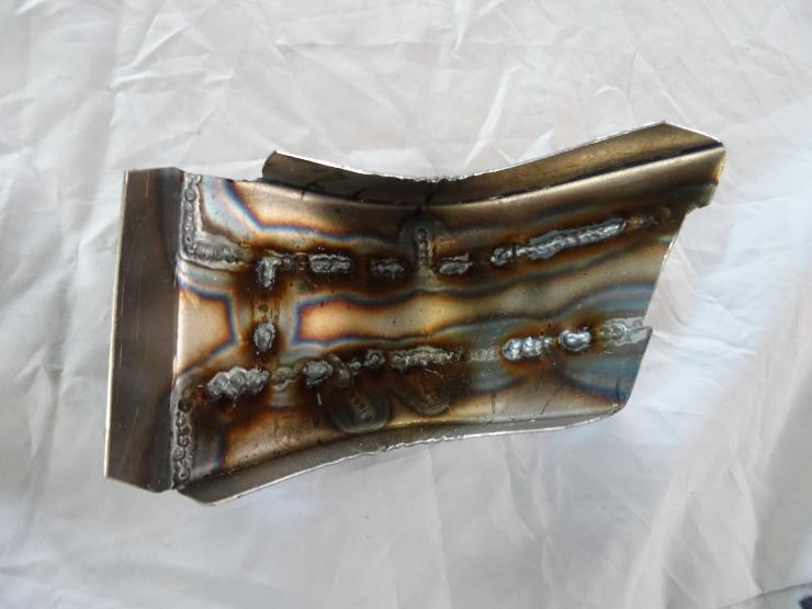

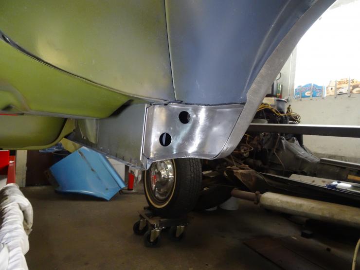

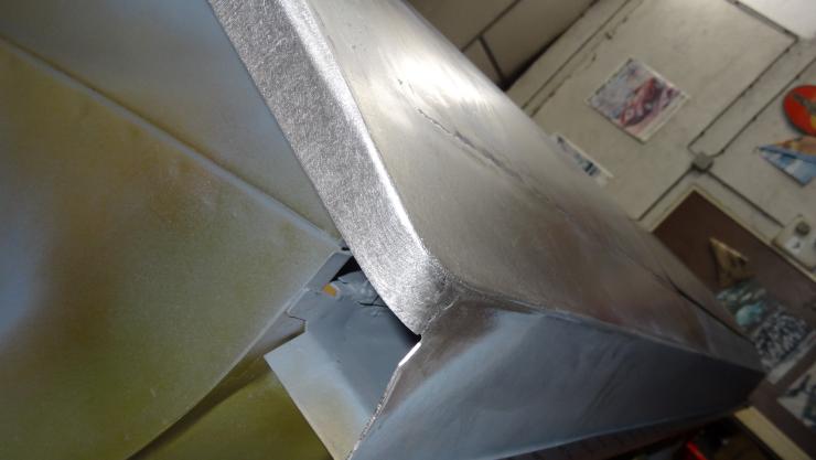

Le puzzle est sur le point de se terminer. J'ai relié les deux rails provisoirement pour faciliter la suite des travaux. Plusieurs heures ont été nécéssaire pour faire en sorte que cet assemblage suive les formes du plancher La prochaine étape sera de fermer le tout afin que cela ressemble enfin à l'origine.

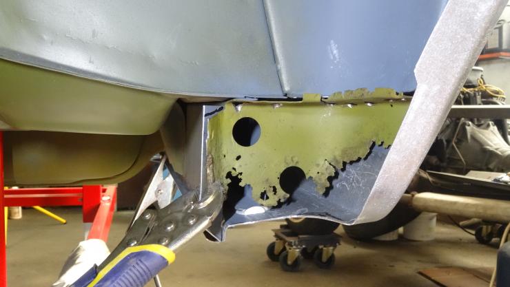

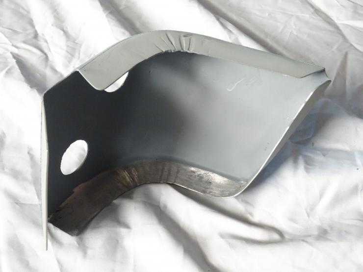

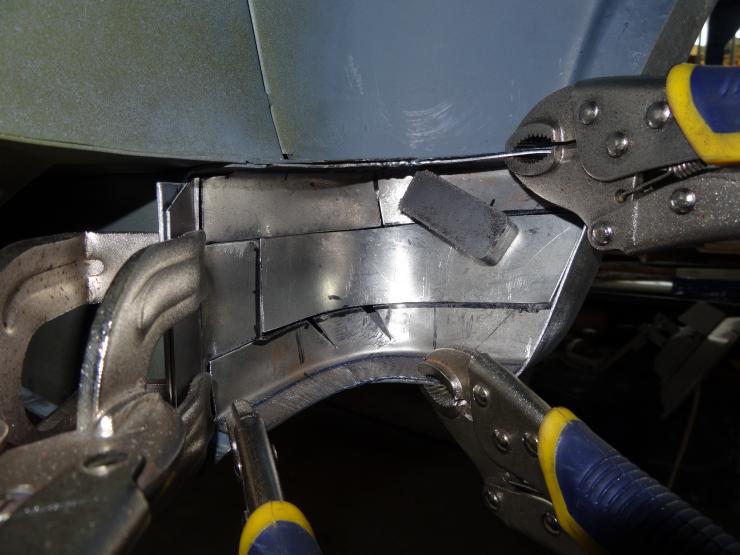

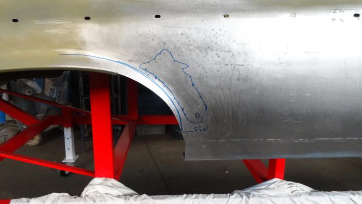

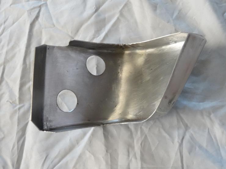

Ce petit bout n'est pas très facile à raccorder car le morceau d'origine n'était pas très épais et plutôt malade . J'ai chargé en soudure et je n'en enlèverais pas plus car ce raccord et sous le renfort. De plus cela renforcera cette partie. Un morceau de plus un trou en moins. Reste un peu meulage à faire, mais ça ressemble enfin au plancher d'origine. Prochaine misère... reconstruire le renfort.

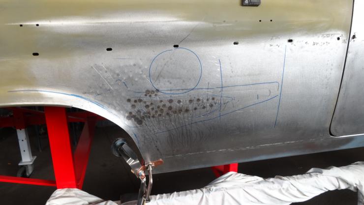

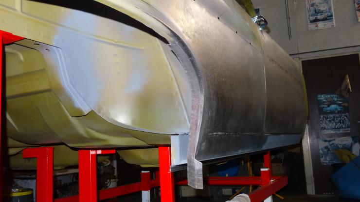

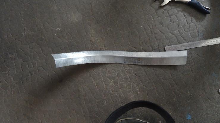

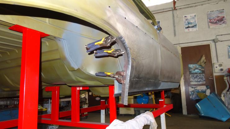

Un peu de rétreinte par points de chauffe car le plancher faisait (clon clon) Gabarit en carton, traçage, découpe et ajustage, pliage ... Premier pointage.

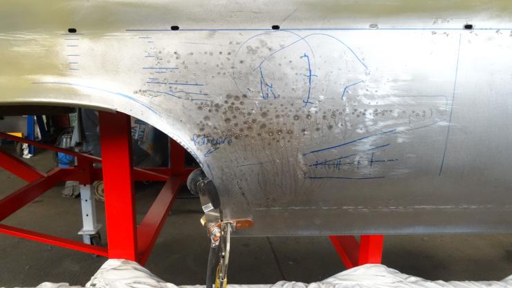

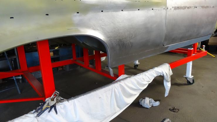

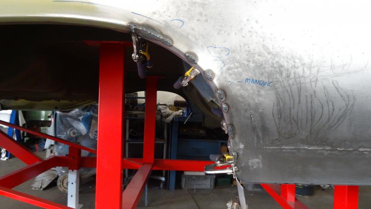

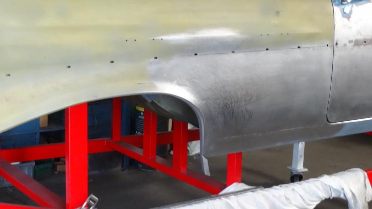

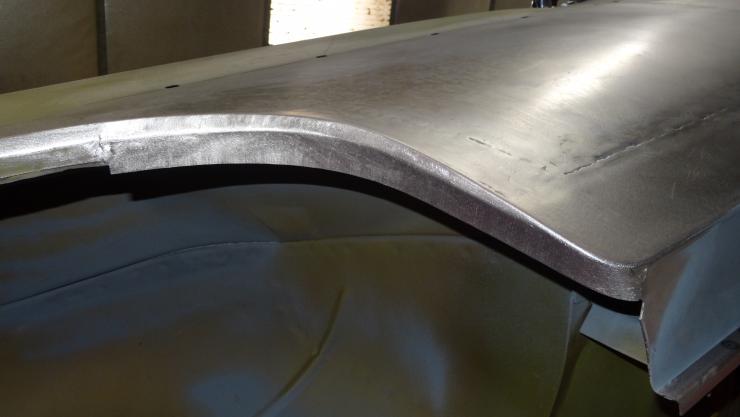

Le plancher est maintenant raccordé à la joue d'aile. Pas sans mal, toujours des déformations au soudage sur ces grandes longueurs. Même en y allant doucement par points espacés...
Oui tu as raison, et cela me permet d'avoir les bonnes dimensions ainsi que les méthodes pour réparer l'autre côté, qui en plus d'être pourri est écrasé. Mais avant je vais raccorder ce morceau au plancher et refaire le longeron de renfort disparu. Afin de terminer avec ce côté.

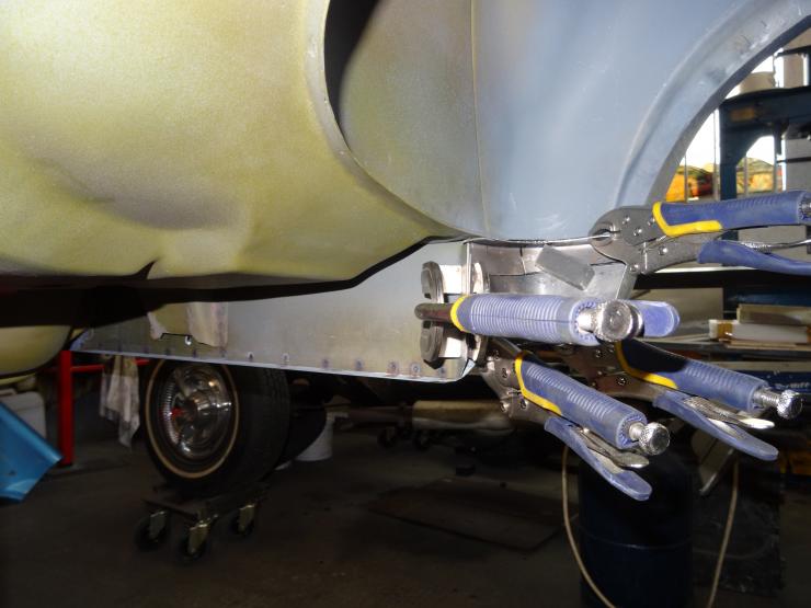

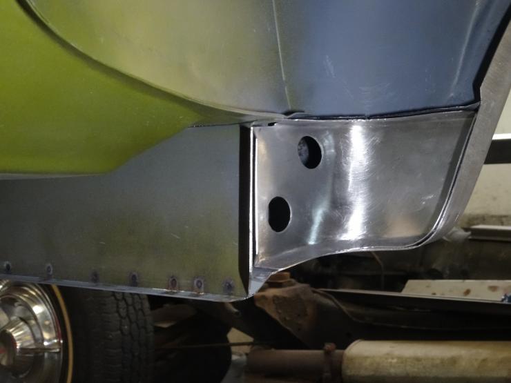

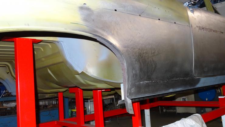

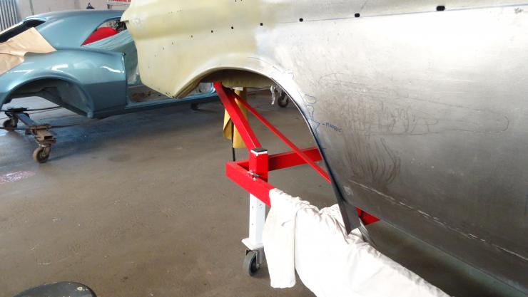

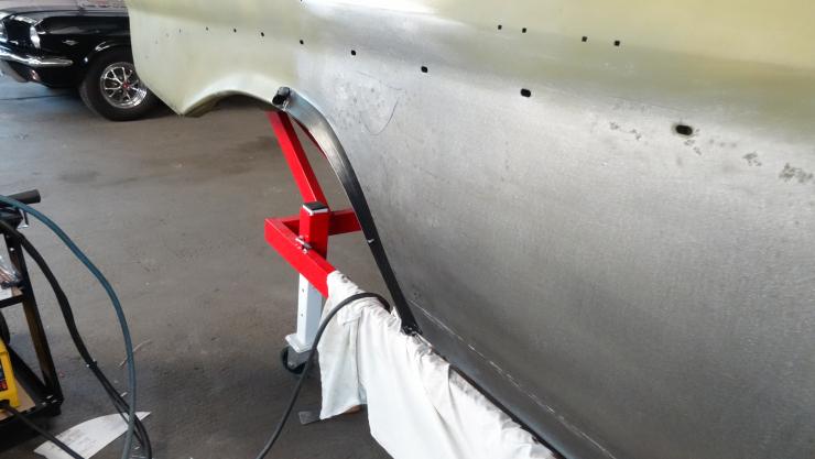

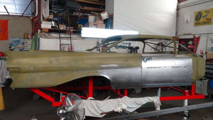

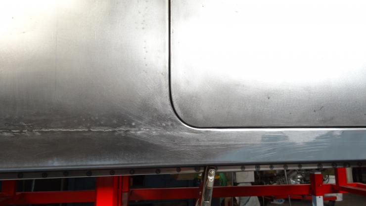

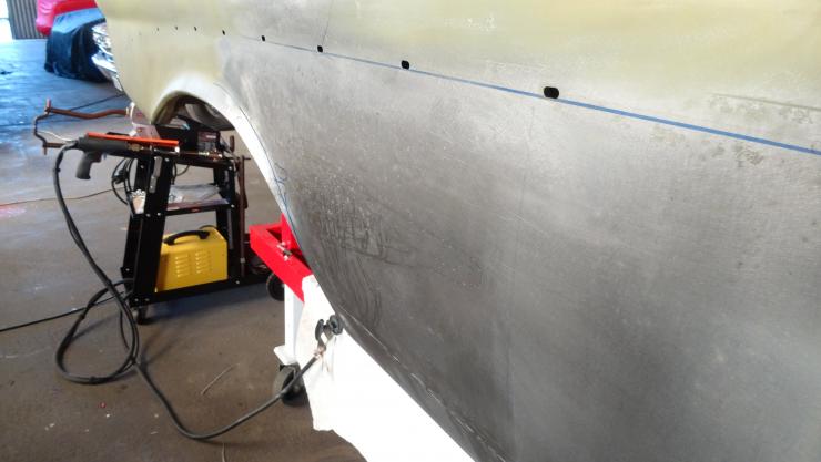

La suite...mise en place définitive de la joue d'aile et d'un morceau du plancher. Comme pour le reste, colle joint entre les pièces et soudure par points. Puis découpe des surplus de tôle ce qui rend un alignement régulier et esthétique. l'aile arrière droite terminée.

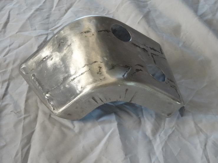

Comme d'habitude traitement anticorrosion avant de refermer. Ce petit morceau doit être réparé avant de souder le plancher . Il me faut juste étirer un peu ce bout de tôle pour arriver au résultat final. Deux petits supports pour la fixation des habillages latéraux.

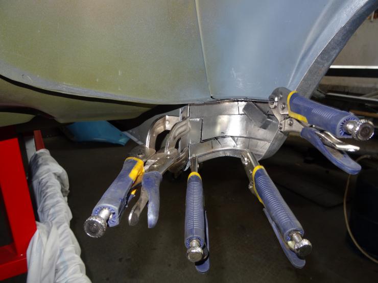

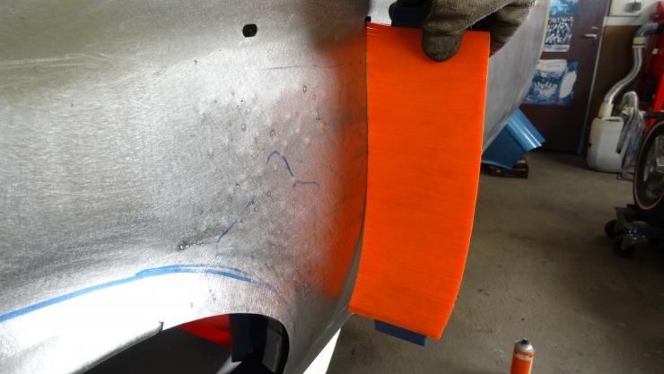

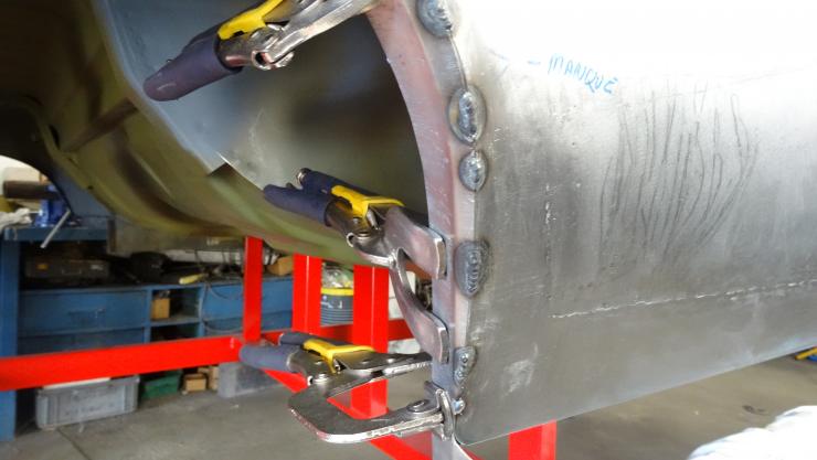

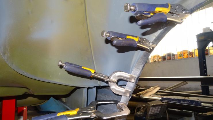

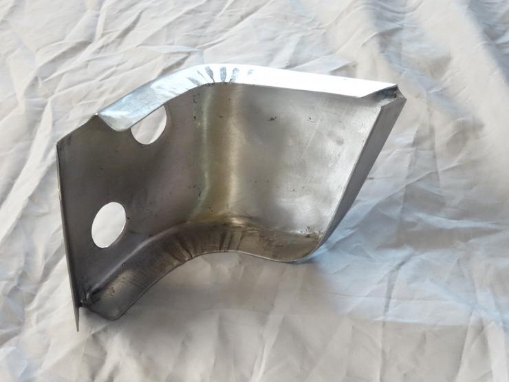

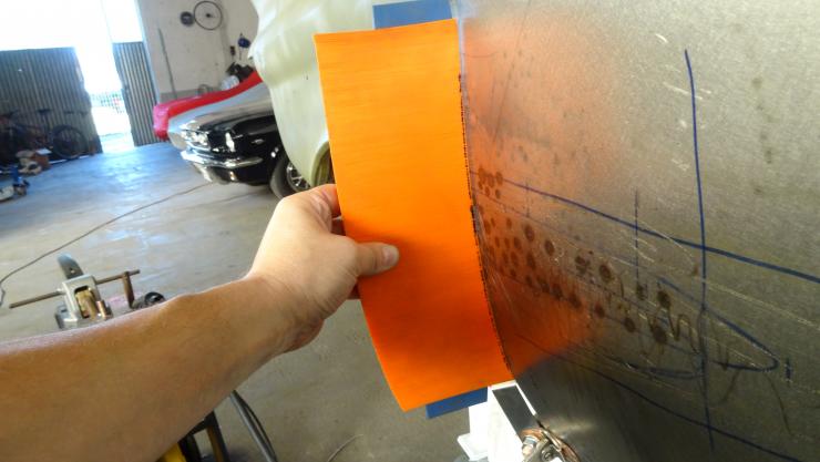

Cette fois j'attaque le plancher pour de bon. Gabarit en carton pour reporter les bonnes formes sur cette pièce de 95 cm de long. Et premier pliage. Le copieur de forme pour reproduire le bon angle. Montage à blanc pour voir ce que cela donne. Plusieurs retouches sont nécessaires ainsi que d'autres montages à blanc . Cela commence à prendre forme et à mieux épouser le plancher d'origine. Maintenant je peux dépointer les deux renforts de roue de secourt ( il faudra les refaire entièrement plus tard) Collage (étanchéité) et soudage par points de la joue d'aile et du patch de plancher. Remontage à blanc pour voir si rien n'a bougé. Heureusement l'angle de cette partie à double cotés inclinés a été conservé. Car elle était en bon état. Chose qui simplifie grandement la tâche. Le surplus de colle sera retiré quand il sera bien sec.

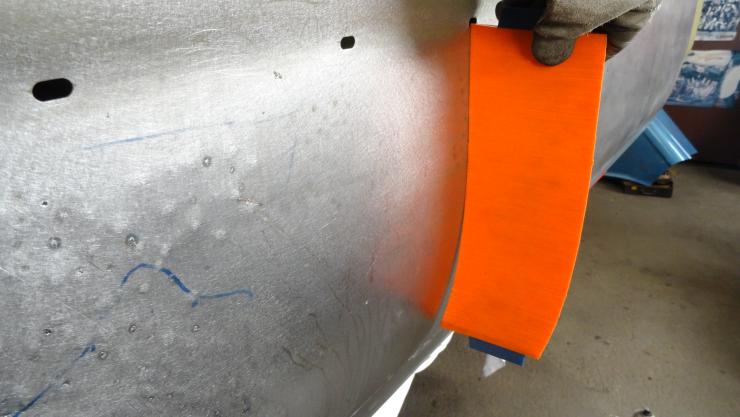

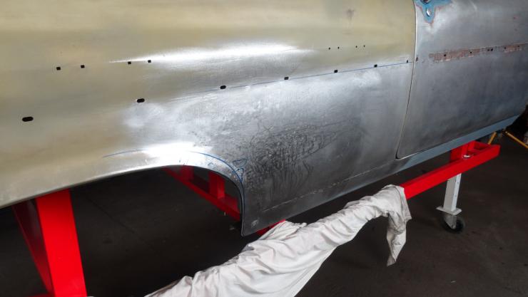

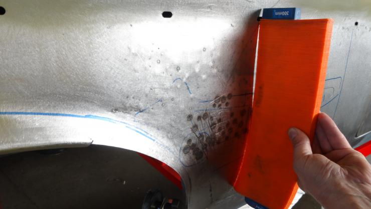

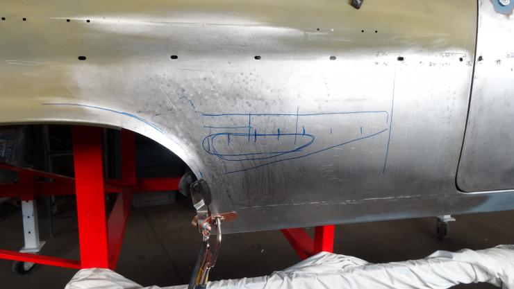

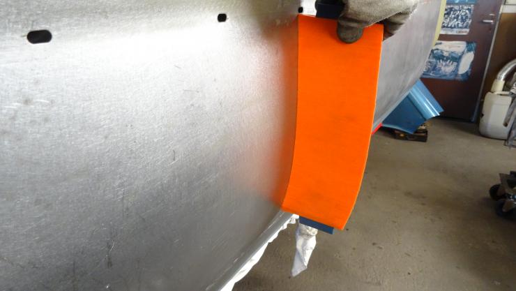

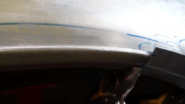

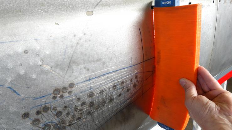

Disons qu'il m'est arrivé de voir du travail parfait en carrosserie, le genre de travail ou une simple couche d’apprêt suffit pour gommer les derniers détails. Ou bien un polissage en règle pour une carrosserie alu sur laquelle aucune peinture n'est posée. ...Et bien j'ai encore du chemin pour arriver à ce niveau là. Pour le calendrier mea-culpa , mais cela fait 25 ans que j'en entasse derrière le bureau en me disant que cela ferait de bon gabarit. Alors il y a d'autres fournisseurs, mais celui-ci est forcément le plus représenté. Merci, les photos sont une chose, mais regarder un carrossier pratiquer ce genre d’exercice (planage) c'est beaucoup plus enrichissant. Donc si tu as l'occasion de trouver un carrossier qui accepte que tu l'observes pendant des travaux de la sorte, n'hésite pas . Jette un œil sur ce lien se sont les bases: http://ww2.ac-poitiers.fr/vehicules-materiels/IMG/pdf/cours_eleve_la_remise_en_forme_par_chocs_et_retreinte.pdf
