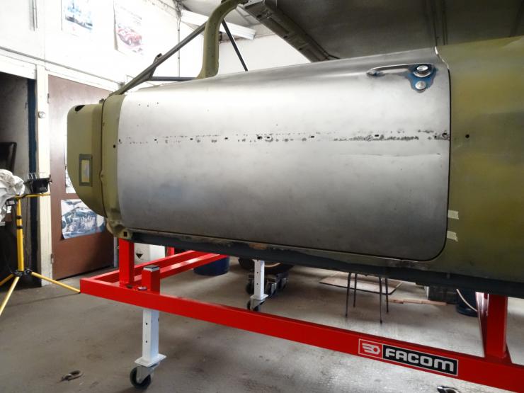

  3. Disons qu'il m'est arrivé de voir du travail parfait en carrosserie, le genre de travail ou une simple couche d’apprêt suffit pour gommer les derniers détails. Ou bien un polissage en règle pour une carrosserie alu sur laquelle aucune peinture n'est posée. ...Et bien j'ai encore du chemin pour arriver à ce niveau là. Pour le calendrier mea-culpa , mais cela fait 25 ans que j'en entasse derrière le bureau en me disant que cela ferait de bon gabarit. Alors il y a d'autres fournisseurs, mais celui-ci est forcément le plus représenté. Merci, les photos sont une chose, mais regarder un carrossier pratiquer ce genre d’exercice (planage) c'est beaucoup plus enrichissant. Donc si tu as l'occasion de trouver un carrossier qui accepte que tu l'observes pendant des travaux de la sorte, n'hésite pas . Jette un œil sur ce lien se sont les bases: http://ww2.ac-poitiers.fr/vehicules-materiels/IMG/pdf/cours_eleve_la_remise_en_forme_par_chocs_et_retreinte.pdf

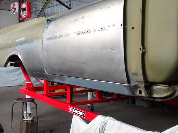

  4. Le soyage me semblait pas étre la meilleure solution pour cette partie. Et si j'avais choisi le soyage j'aurais collé et non souder cette pièce. Et franchement même si je sais que cela donne d’excellent résultat et aucune déformation . Dans ma tête je ne suis pas encore ok pour faire le pas. Je me sers de ces outils pour le planage ou le redressage des tôles. Ce sont principalement des outils à frapper. La lime me sert à mieux mettre les bosses en évidence. Maintenant t'expliquer comment j'utilise ces divers outils...c'est impossible. Il faut des heures et des heures de pratique et de déception pour y arriver. Et ce que je fais est loin d'être parfait !!! Et un spotter en 220v pour faire des points de rétreinte, ainsi que pour tirer sur la tôle comme avec un tire-clou. ( trés utile) Le calendrier (Carton rigide) me sert de gabarit pour le perçage des fixations de baguette. J’ai pu finir également le passage de roue arrière gauche ( Mise en forme, soudure , découpe finale) . Et la pose du premier petit patch sur le plancher.

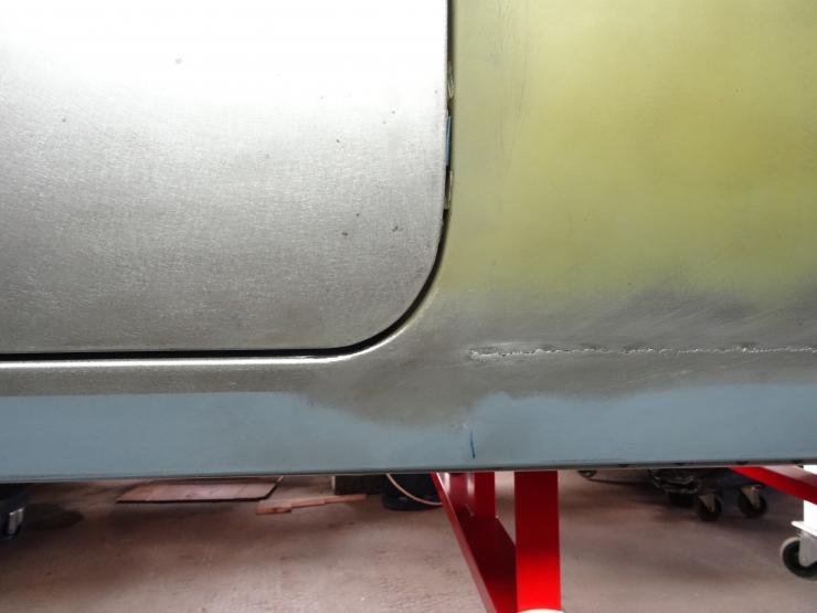

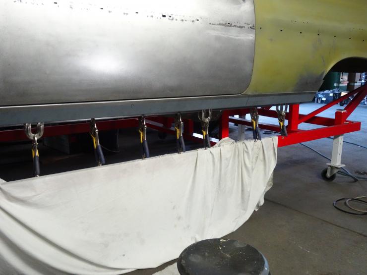

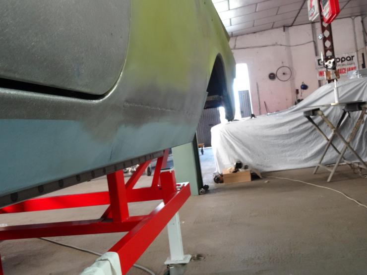

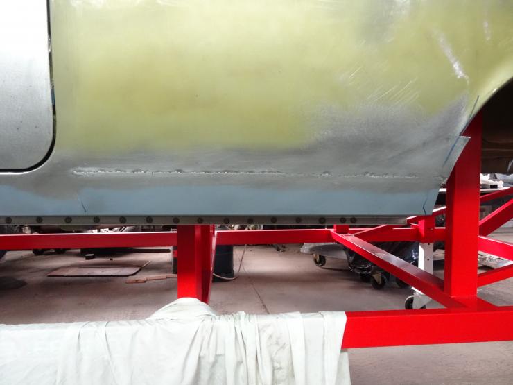

  5. Un morceau de plus, pas complexe à réaliser, mais avec une grosse difficulté...une soudure de 70 cm de long qui a tout déformé. Dans un premier temps mise en place avec les clamps. Un alignement avec les pinces et quelques coups de marteau. Les premiers points de soudures et début du planage. Là, après soudure et meulage, on pourrait croire que c'est pas mal. Et bien non, c'est un champs de patates. Deux heures plus tard c'est mieux... La cicatrice vue de l’intérieur.
  6. CAN-AM

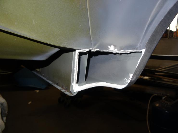

  8. Je ne boucherais rien , mais rien ne t’empêche de bien traiter cette zone contre la corrosion. Voir même d'y mettre un peu de cire corps creux après peinture. Bon courage pour la suite
  9. La lame de scie me sert juste de repère pour bien aligner ma pièce avant soudure. Car au final la joue d’aile sera raccordée à cet ensemble pour ne faire qu’un. Par principe je préfère perdre un peu de temps pour bien positionner mes pièces. Plutôt que d'en perdre par la suite pour modifier ou tricher afin que tout rentre dans l'ordre. Sachant qu'en soudant tout bouge, et que bien souvent après quelques points de soudure il faut taper un peu les pièces pour les repositionner.

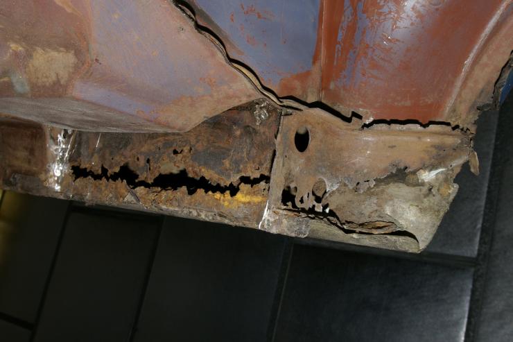

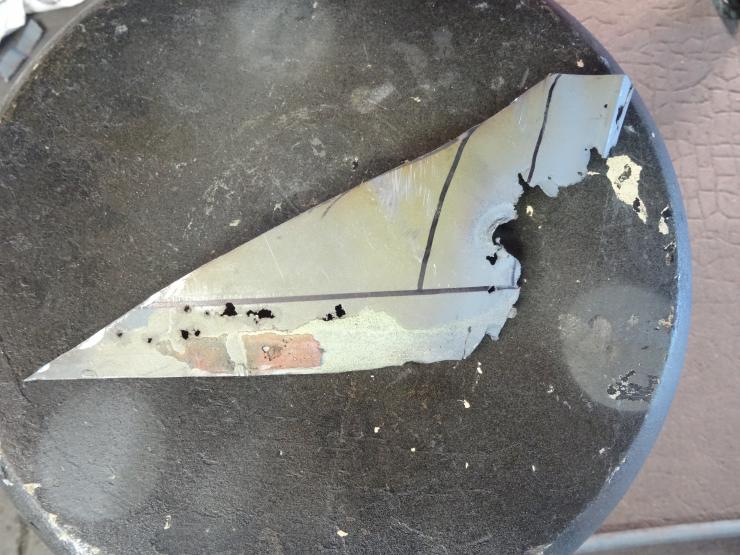

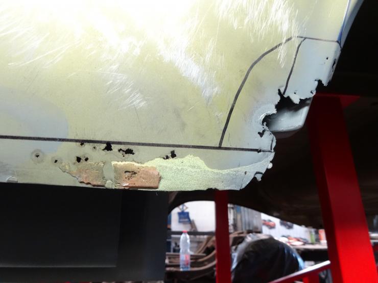

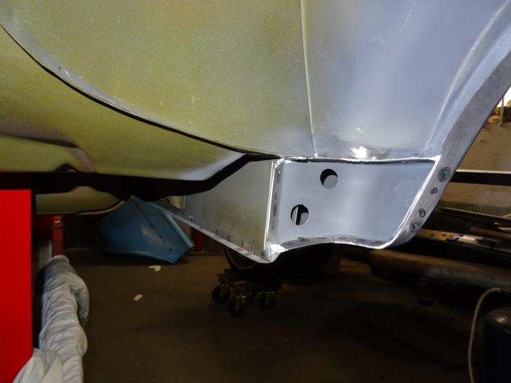

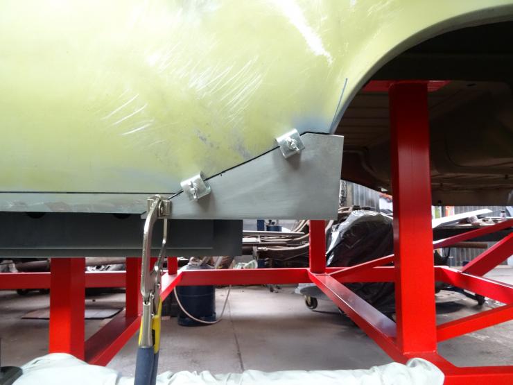

  11. Dernière découpe de l'aile arrière droite pour éradiquer les parties pourries, puis début des réparations. Cette pièce est réalisée dans un premier temps avec la moulureuse pour faire le soyage de 2 mm tout le long. Puis un coup de plieuse pour réaliser l’angle voulu. Mais à ce stade nous en sommes qu’a l’ébauche. Car il va falloir la galber et lui donner les courbes définitives pour qu’elle tombe juste. Réparation de la pointe de joue d'aile.

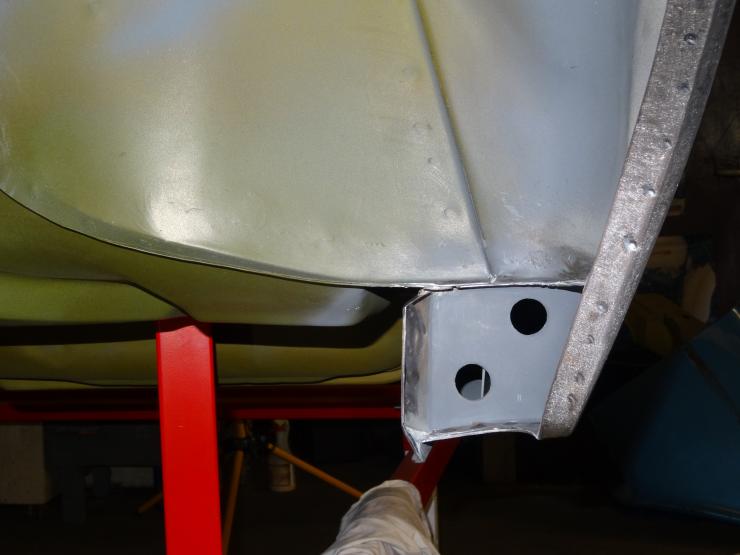

  12. En fait les fentes et les deux trous sont liés. Il y avait tellement de matière à rétreindre qu'il m'a fallu en couper deux morceaux en forme de V. J'ai percé deux trous au bout du V afin que le surplus de matière ne se chevauche pas. Quand j'aurais fini de mettre en place l'ensemble je souderais le tout.
  13. Une petite pièce qui semblait facile m'aura pris une dizaine d'heures avant de pouvoir prendre la bonne forme. Elle est réalisée en un seul morceau Le reste de l'aile sera fait dans un deuxième temps et sera certainement moins compliqué à réaliser. La courbe de l'aile est respecté ce qui a représenté ma plus grosse difficulté. Vu le nombre de pince étaux vous comprendrez pourquoi il me fallait réaliser la joue d'aile en premier. Sans cette pièce le panneau d'aile n'a aucune rigidité et elle sert également de gabarie.

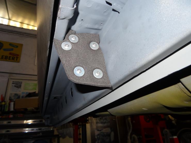

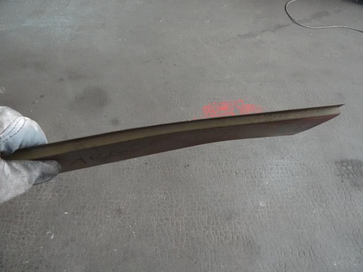

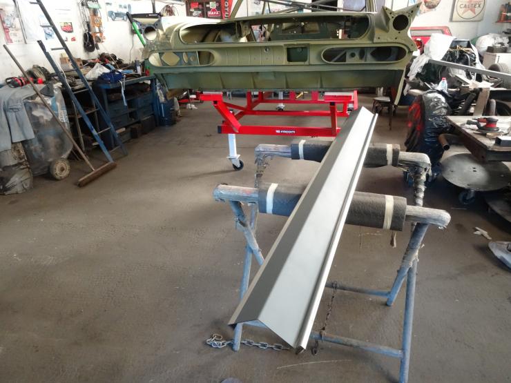

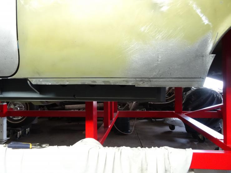

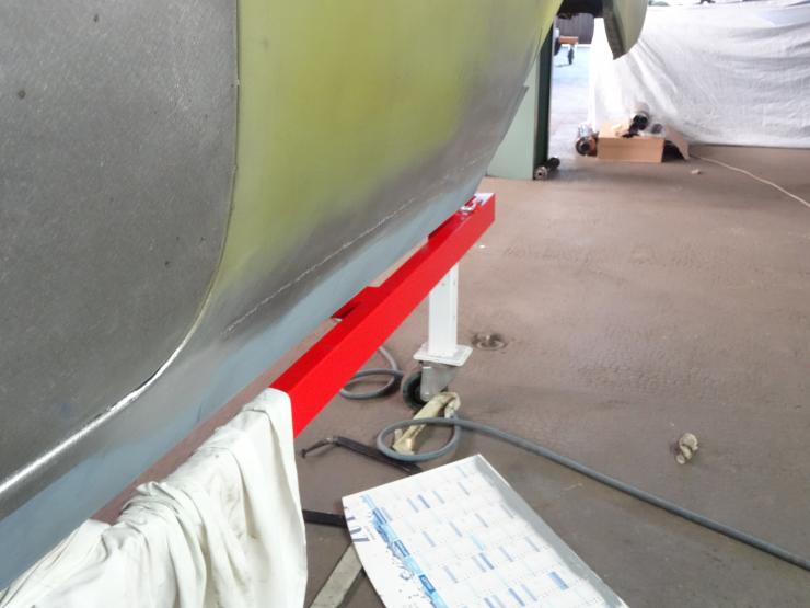

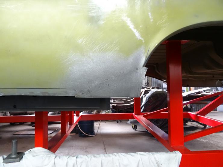

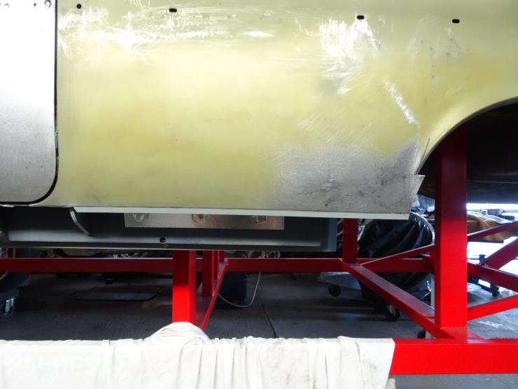

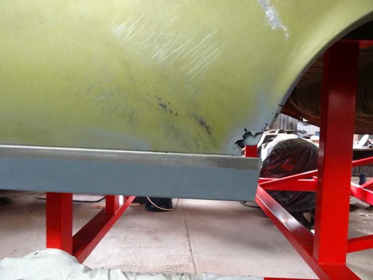

  16. Oui cette pièce est réalisée en trois parties, car trop de formes pour moi. La réaliser en un seul morceau ne me semblait pas possible, sans créer de déformations importantes.

  19. Weekend pas très chaud dans l'atelier !! Mais cela ne m'a pas empêché de finir la joue d'aile arrière droite. Cette pièce me servira maintenant de gabarie pour refaire le bas de l'aile. C'est la raison pour laquelle je ne la soude pas en place maintenant. Cette joue est loin d'être rectiligne. Elle est partiellement torsadée, ce qui a pas mal compliqué sa conception.

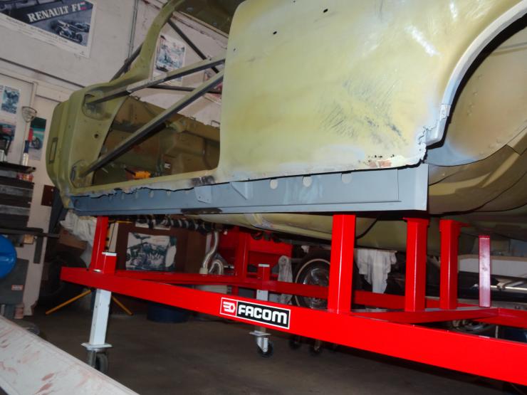

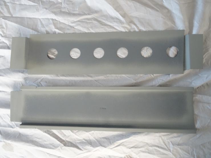

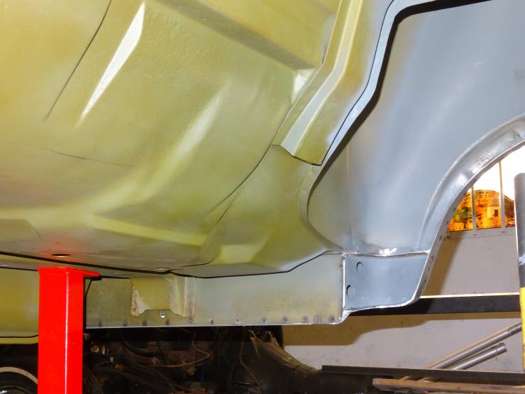

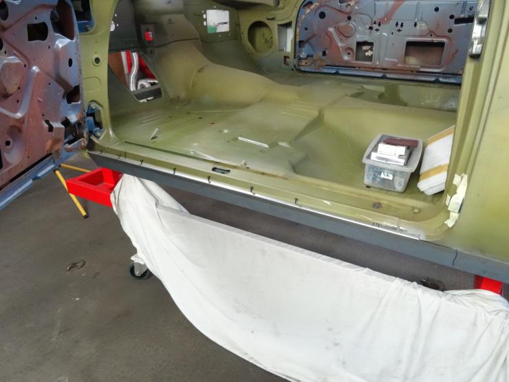

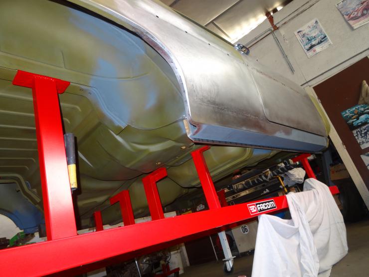

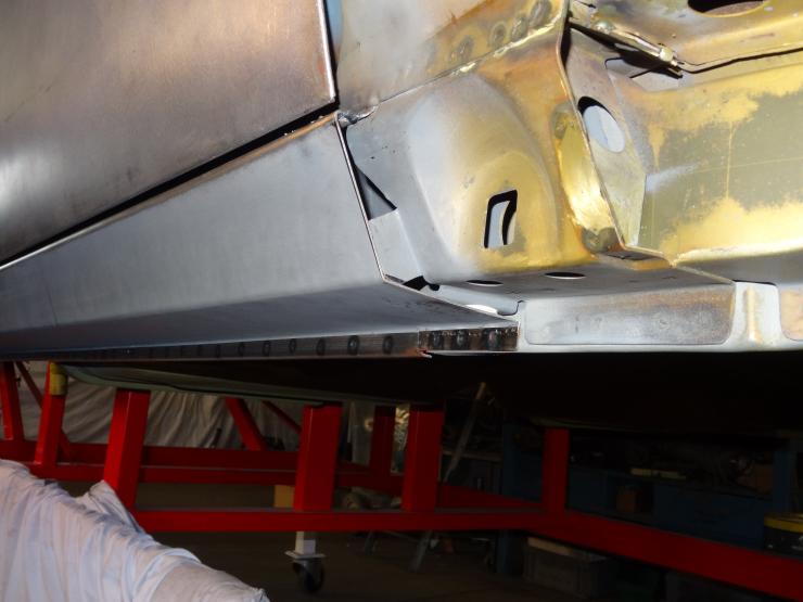

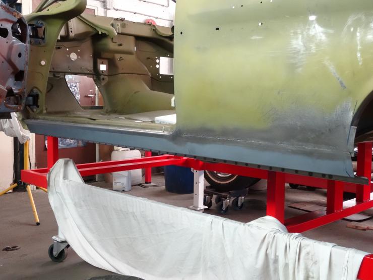

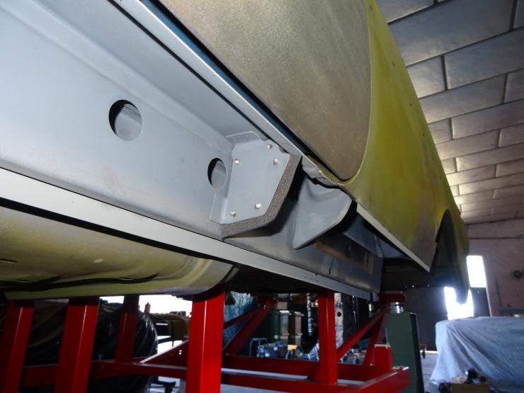

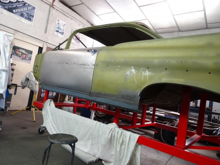

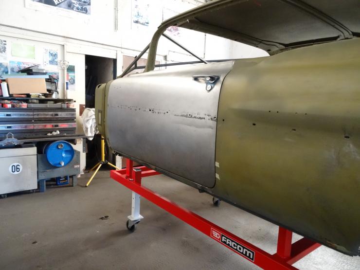

  23. Une année de plus vient de passer, tout en ayant pu consacrer un peu de temps à cette restauration. Le bilan est le suivant : 05 janvier : Les travaux sur le plancher AV sont toujours en cours. 6 Mars : Les renforts de fixation de siège terminés. 19 Mars : Le plancher avant côté droit terminé. 27 Mars : Le plancher avant côté gauche terminé 02 Avril : le plus gros morceau de plancher habitacle est en cours de remplacement. 04 Avril : Le renfort de la séparation arrière est reconstruit et en place. 17 Avril : le plancher habitacle est terminé. 05 mai : Les séparations de bas de caisses sont en place. 13 Mai : les renforts intérieur d’aile sont modifiés et ressoudés en place. 24 Mai : Lancement sur plan de la fabrication des bas de caisse. 24 Juillet : le bas de caisse Droit est en place. 21 Aout : l’entourage de l’aile ARD est terminé. 01 Septembre : le passage de roue droit est refermé. 09 septembre : le bas de caisse gauche est en place. 14 Septembre : l’entourage d’aile ARG et fermeture du passage de roue sont terminés. 11 décembre : Retour de la caisse sur le tourne broche avec déplacement des encrages arrière. 17 décembre : Début des travaux sur le plancher de malle avec dépointage de la traverse AR. Il reste donc toute la partie arrière du véhicule, planché de malle, joues d’aile, fonds d’aile AR, traverses et longerons, jupe arrière, l’aile ARG accidentée, la malle. Avec en plus la plage arrière et le tour de male, le tour de lunette arrière , la gouttière droite avec le montant de lunette arrière et une ou deux petite reprises au niveau du tablier avant . L’objectif 2017 est donc de finir la partie arrière de cette carrosserie.

  25. Je vais abuser. Mais tu pourrais nous faire une photo vue d'ensemble, afin d'avoir une meilleure idée du chantier. Merci.
