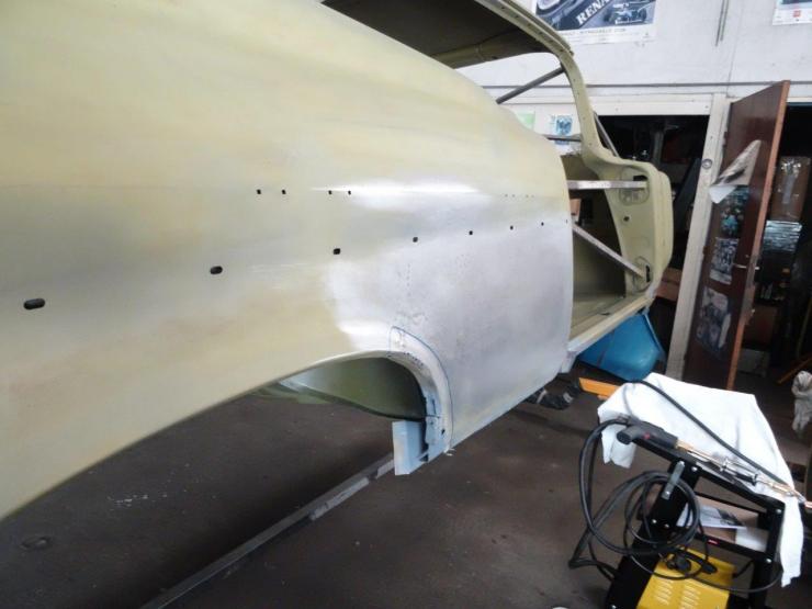

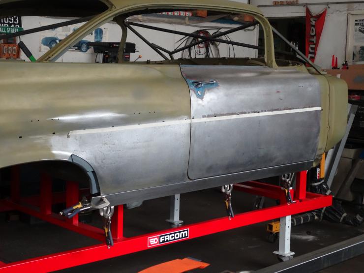

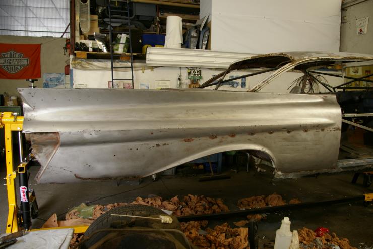

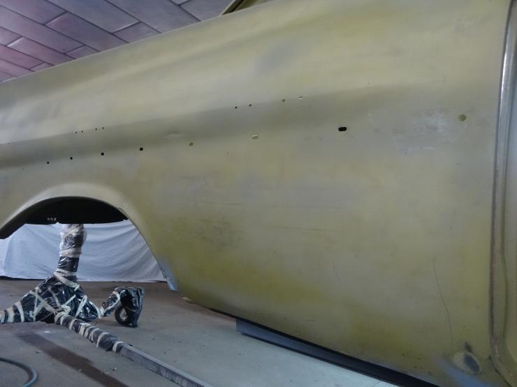

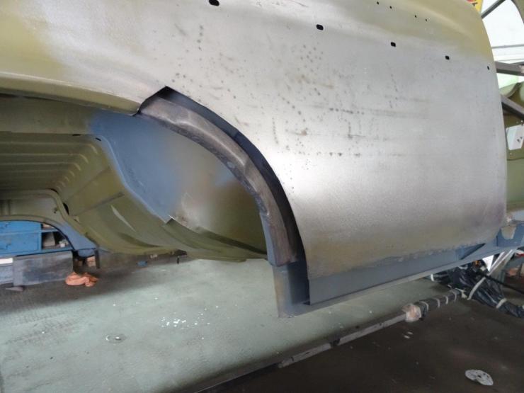

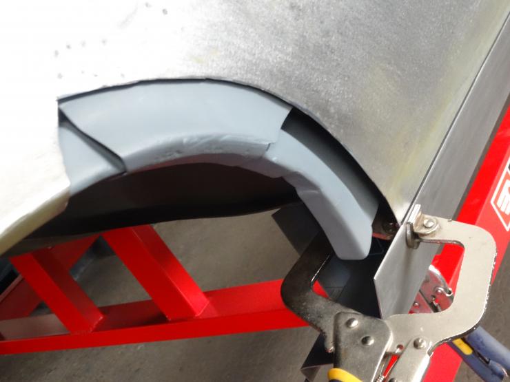

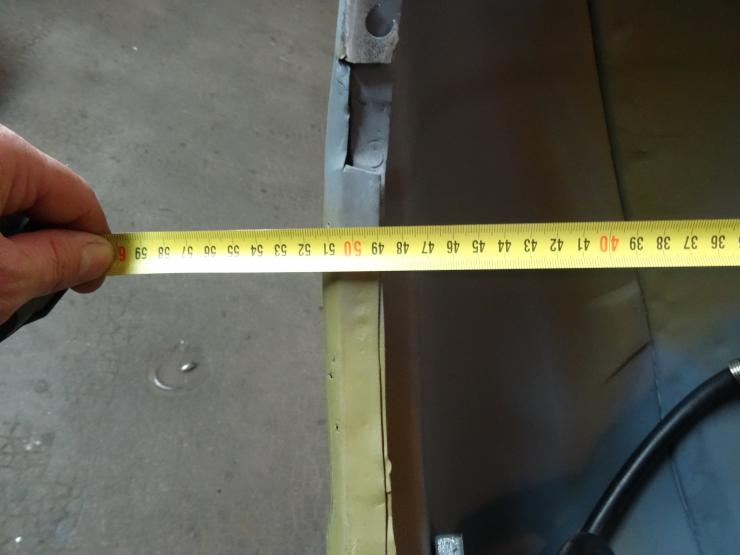

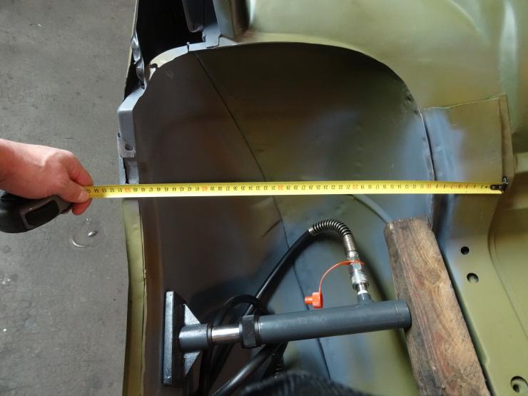

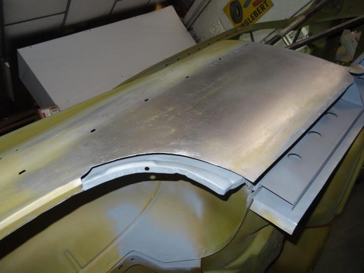

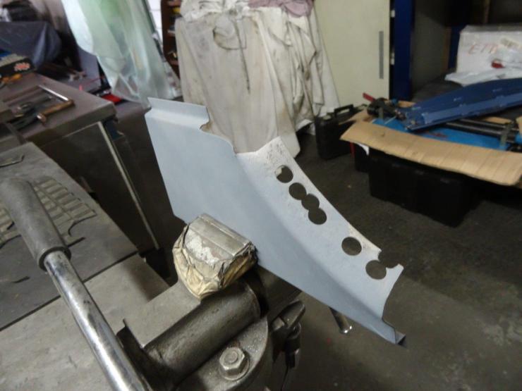

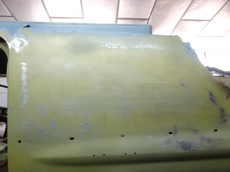

  1. Weekend pas très chaud dans l'atelier !! Mais cela ne m'a pas empêché de finir la joue d'aile arrière droite. Cette pièce me servira maintenant de gabarie pour refaire le bas de l'aile. C'est la raison pour laquelle je ne la soude pas en place maintenant. Cette joue est loin d'être rectiligne. Elle est partiellement torsadée, ce qui a pas mal compliqué sa conception.

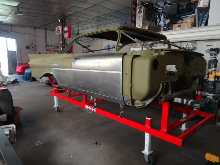

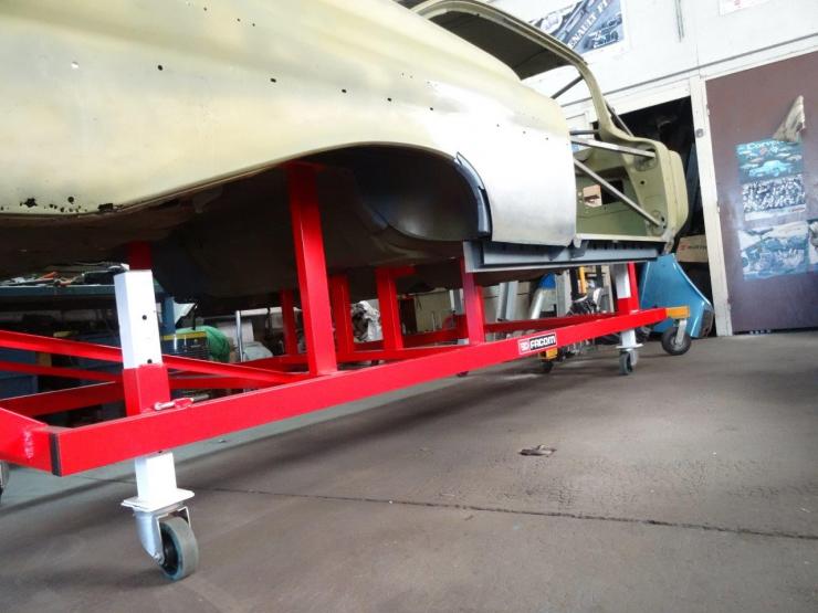

  2. C'est écrit dessus : http://prp-machines.fr/product-category/bordeuse-moulureuse/ Chez Matthys c'est la même en vert et plus chère.

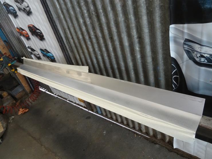

  3. Merci, effectivement 2017 est chargé . Nous verrons bien. Je reconnais que le métier rentre petit à petit. La moulure est faite avec ceci, une bordeuse moulureuse pour amateur

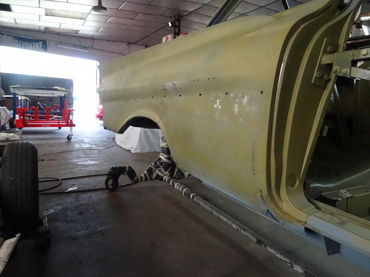

  4. Pour ton info , j'ai une auto qui roule depuis 17 ans au silicone. J'ai fais 63000 kilomètres avec et un contrôle technique tout les 2 ans sans souci. Le liquide vidangé une seule fois au bout de 5 ans pour rien ( il n'était même pas trouble). C'était un circuit entièrement refait à neuf, tube métal y comprit. Sur les vieux circuits,prévoir un rinçage à l'alcool à brûler, pour une meilleure efficacité.

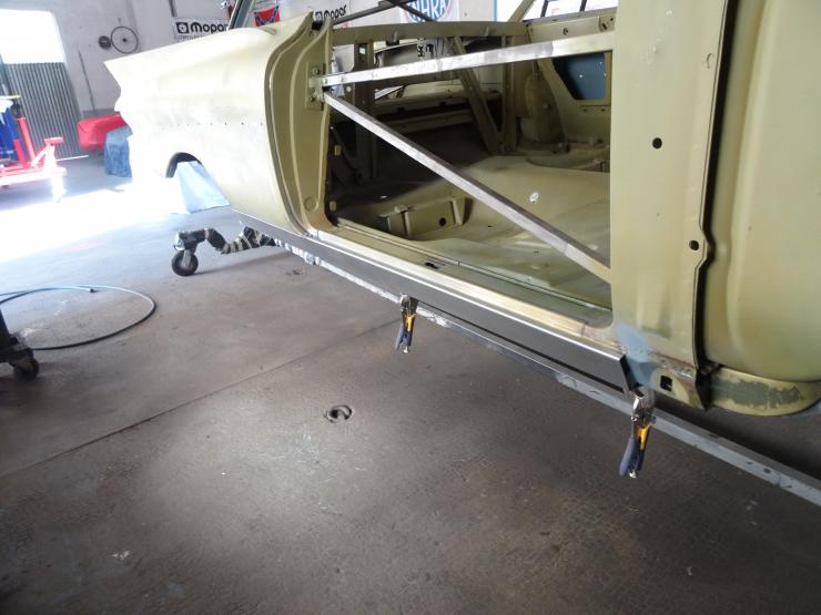

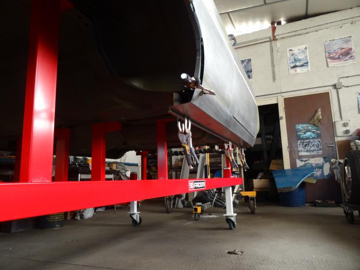

  5. Une année de plus vient de passer, tout en ayant pu consacrer un peu de temps à cette restauration. Le bilan est le suivant : 05 janvier : Les travaux sur le plancher AV sont toujours en cours. 6 Mars : Les renforts de fixation de siège terminés. 19 Mars : Le plancher avant côté droit terminé. 27 Mars : Le plancher avant côté gauche terminé 02 Avril : le plus gros morceau de plancher habitacle est en cours de remplacement. 04 Avril : Le renfort de la séparation arrière est reconstruit et en place. 17 Avril : le plancher habitacle est terminé. 05 mai : Les séparations de bas de caisses sont en place. 13 Mai : les renforts intérieur d’aile sont modifiés et ressoudés en place. 24 Mai : Lancement sur plan de la fabrication des bas de caisse. 24 Juillet : le bas de caisse Droit est en place. 21 Aout : l’entourage de l’aile ARD est terminé. 01 Septembre : le passage de roue droit est refermé. 09 septembre : le bas de caisse gauche est en place. 14 Septembre : l’entourage d’aile ARG et fermeture du passage de roue sont terminés. 11 décembre : Retour de la caisse sur le tourne broche avec déplacement des encrages arrière. 17 décembre : Début des travaux sur le plancher de malle avec dépointage de la traverse AR. Il reste donc toute la partie arrière du véhicule, planché de malle, joues d’aile, fonds d’aile AR, traverses et longerons, jupe arrière, l’aile ARG accidentée, la malle. Avec en plus la plage arrière et le tour de male, le tour de lunette arrière , la gouttière droite avec le montant de lunette arrière et une ou deux petite reprises au niveau du tablier avant . L’objectif 2017 est donc de finir la partie arrière de cette carrosserie.

  7. Je vais abuser. Mais tu pourrais nous faire une photo vue d'ensemble, afin d'avoir une meilleure idée du chantier. Merci.

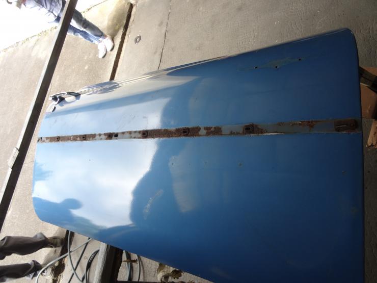

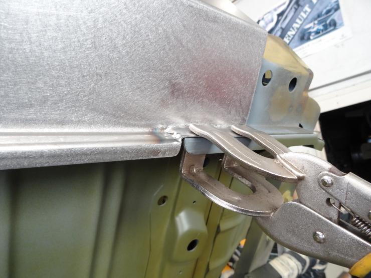

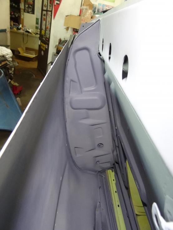

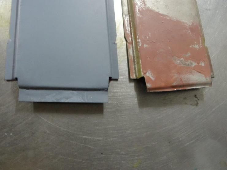

  9. Dans ce coin je connais celui-ci : http://www.turbobaccherini.com/secteur_moteurs.html C'est lui qui m'équilibre les ensembles mobiles pour V8.
  10. Exactement , de plus ces moteurs se vidangent souvent avec des kilométrages très rapprochés. Et pour avoir l'esprit tranquille un aimant au bout du bouchons de vidange n'est pas un luxe ni une modif importante. Les huiles d'aujourd'hui, même en bas de gamme sont 100 fois supérieures à celles des années 50'. Ce qui réduit considérablement les usures par arrachement de métal. Sur certain moteurs actuel en essence, vous avez des filtres à huile de 6 cm de diamètre et a peine plus de haut, qui filtrent la même huile pendant 30 000 kilomètres...

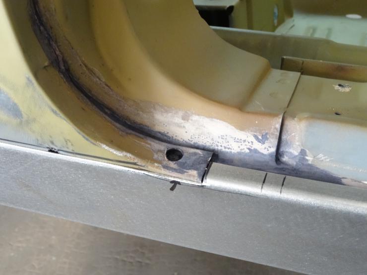

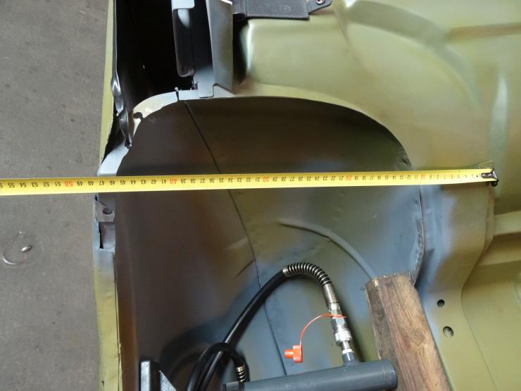

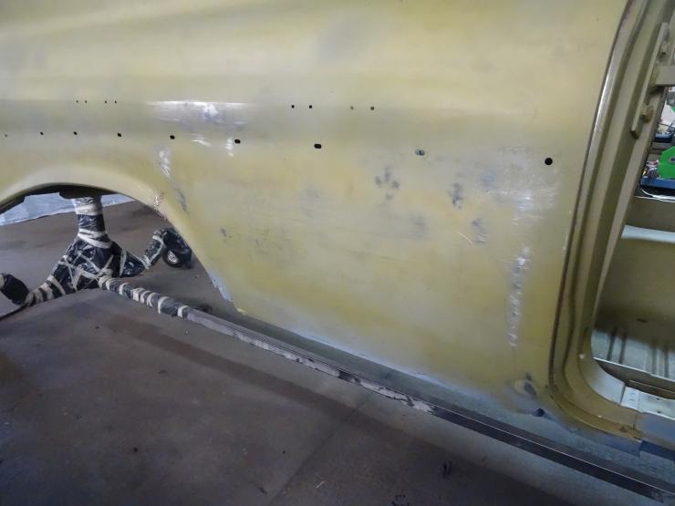

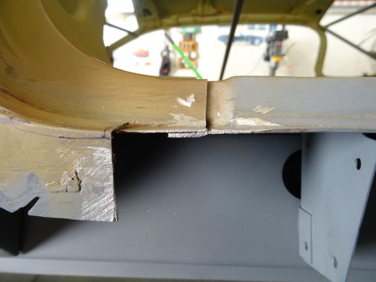

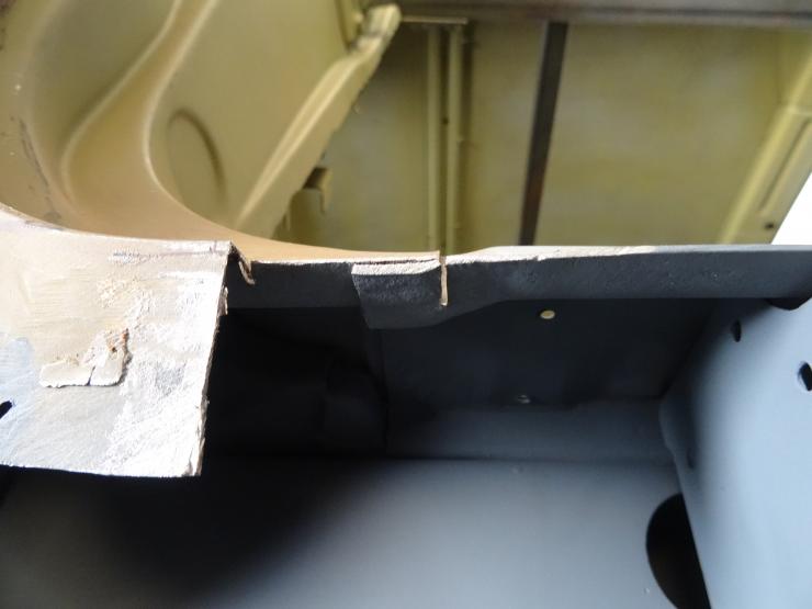

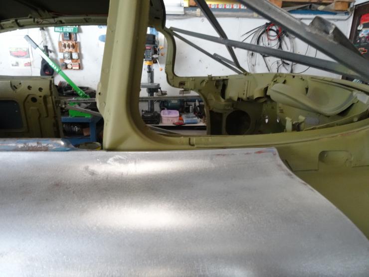

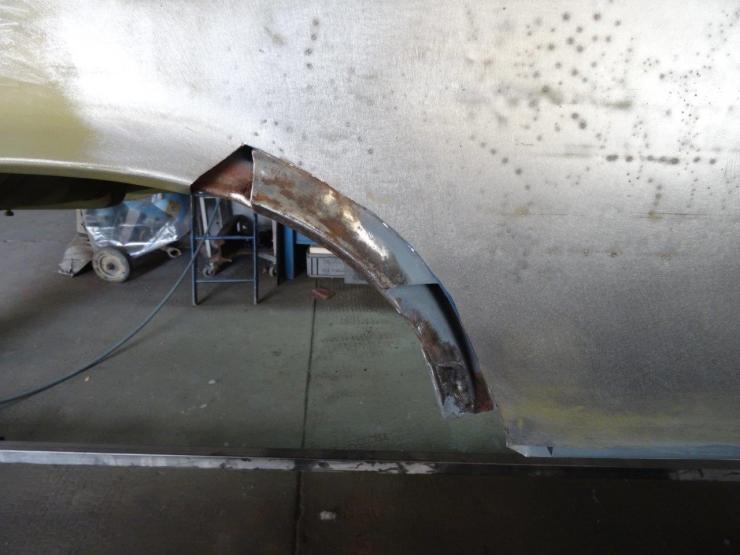

  11. Le gros problème de ce type de filtre a huile c'est qu'il est utilisé en parallèle sur le circuit d’huile et non pas en série. De ce fait, il ne filtre qu'une petite quantité d"huile, le reste continuant par le parcours d'origine sans être filtré. Pour bien faire il faudrait dévier l'ensemble de la conduite d'huile en obstruant celle d'origine et en même temps, augmenter le diamètre des conduits de cet accessoire. Et pour finir en profiter pour mette un radiateur d'huile sur le retour.

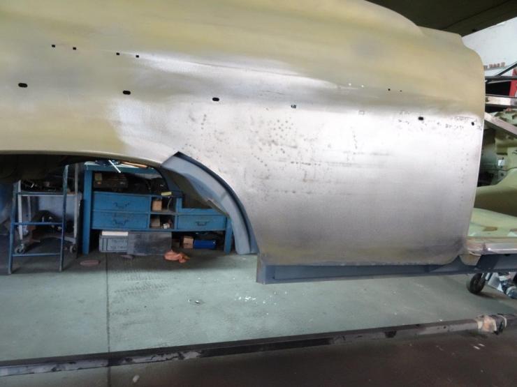

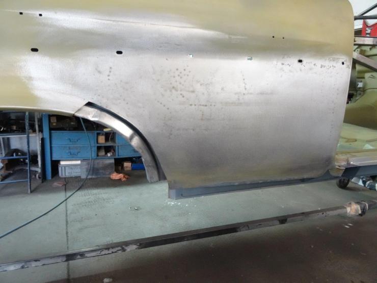

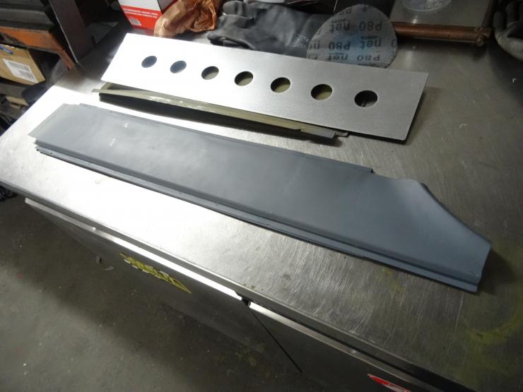

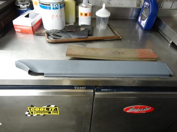

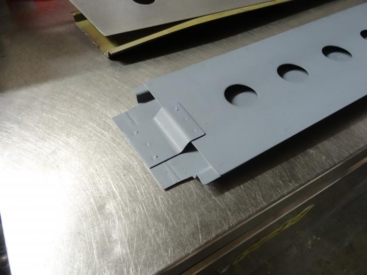

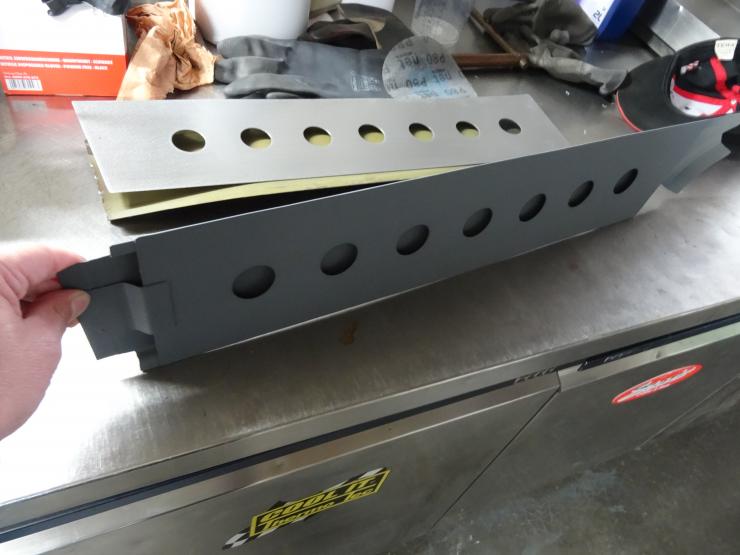

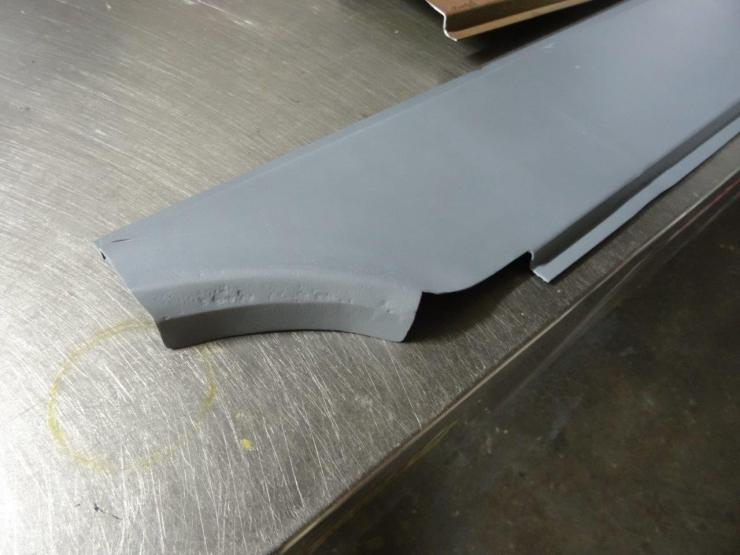

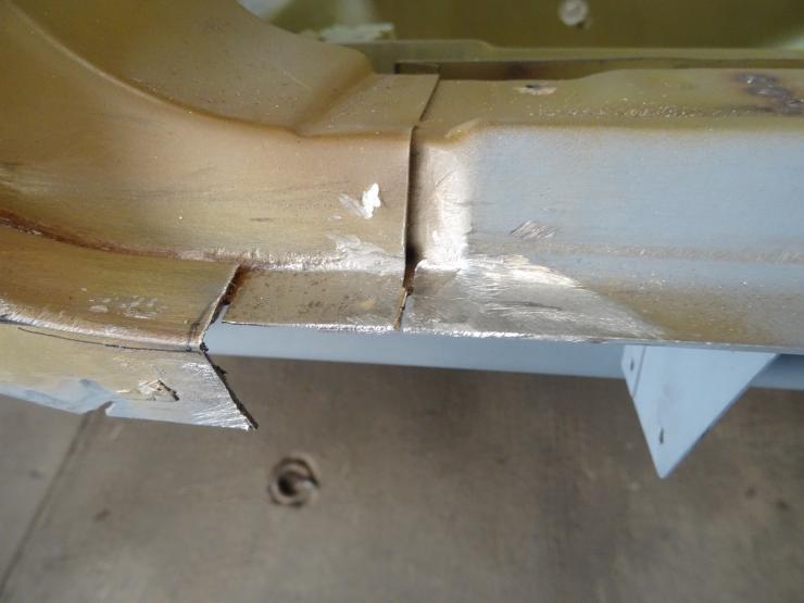

  12. Effectivement c'est beaucoup de refabrication, bien que de la restauration reste l'objectif numéro un. Je n'aime pas remplacer de grande partie, mais parfois le choix s'impose de lui même. Quand une pièce comporte trop de patch, autant la remplacer ou la refabriquer. Voici la joue d'aile ARD en deux partie pour l'instant, car je ne voyais pas comment faire autrement. Ne pouvant pas réaliser le dernier pliage avec la plieuse, un petit montage maison s'imposait ( serre-joint, pince étaux, cornière....) Reproduction de la moulure comme sur l'original. C'est souvent ce détail qui permet de faire la différence entre repro maison et d'usine. Petite entorse à l'origine, j'ai augmenté l’appui du plancher sur cette partie de + 1 cm. Cela me permettra de mieux le coller et le souder .Et de plus, ce sera invisible une fois assemblé.
  13. Ils sont bizarre les perçages de fixation...non ?

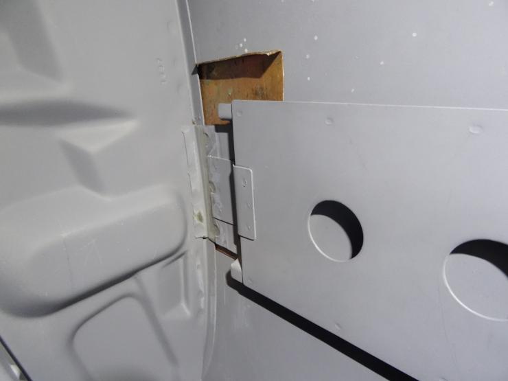

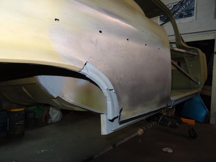

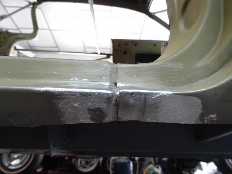

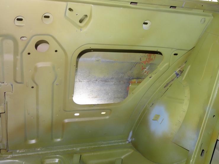

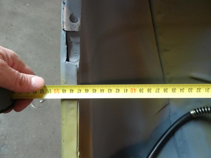

  14. Cette fois j'attaque le dépointage et la découpe du renfort ARD. Cela me permettra de réparer le plancher. Découpe du cancer afin de ne garder que la bonne tôle, j'essais aussi dans la mesure du possible de conserver les formes complexe à réaliser. Prise des mesures pour repositionner l'aile par la suite, car je vais enlever la joue d'aile. On peut voir aussi que la joue a été soudé au mauvais endroit (la joue devrait disparaître sous l'aile) et non être pointé sur le bord . Voilà c'est plus clean, et ce sera plus facile pour reproduire la joue ou réparer l'aile.

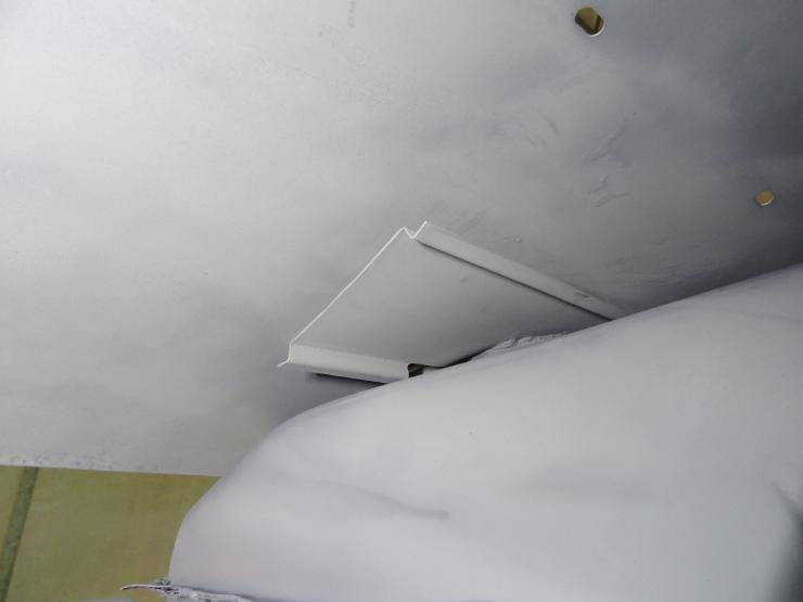

  16. Ok je ne pensais pas qu'il y en avait eu autant car le style (design) est osé pour l'époque et ne plait pas à tout le monde. Perso elles me plaisent et j'ai toujours trouvé étonnant que les tarifs soit en dessous de la moyenne vu les motorisations employés.

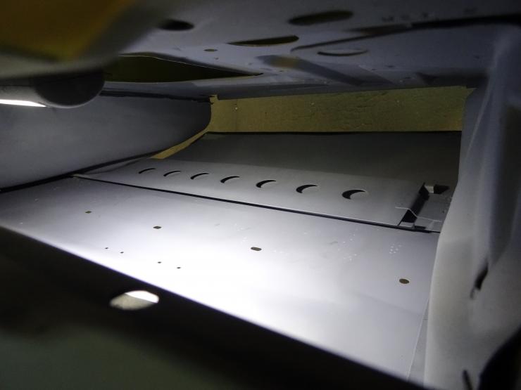

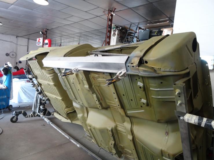

  17. En dehors du rare ou pas , tu as une idée du nombre d'autos de ce modèle construites a cette époque ? ( juste pour ma curiosité)

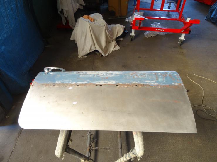

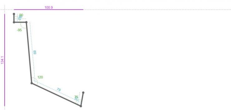

  18. En fait c'est avec ce type d'outil qu'l est possible de réaliser les rainures . C'est une bordeuse moulureuse. Mais je n'ai pas la bonne taille de galet et de plus cela déforme beaucoup la tôle. Ce qui engendre de longue période de planage. C'est la raison pour laquelle j'aimerais conserver la majeure partie de ce plancher, mais bien sur sans perdre en rigidité .

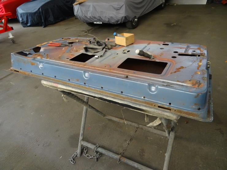

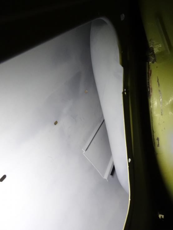

  19. Oui effectivement la corrosion à bien fait sont travail. J'ai longtemps hésité à trouer la jupe arrière, qui d’ailleurs était en bon état. Mon bon je suis nettement plus alaise pour refaire ce plancher de malle. La question, est maintenant de savoir ce que je conserve, remplace ou répare....Car vu de dessous la tôle restante est en bon état, mais sur l'autre face ce n'est pas le cas. Elle est fortement piquée par endroit. Il existe une repro pour remplacer ce fond, mais voila cette repro ne reproduit absolument pas les nervures d'origines. Donc je ne l’emploierais pas, ce qui complique encore une fois la tache.

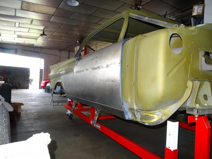

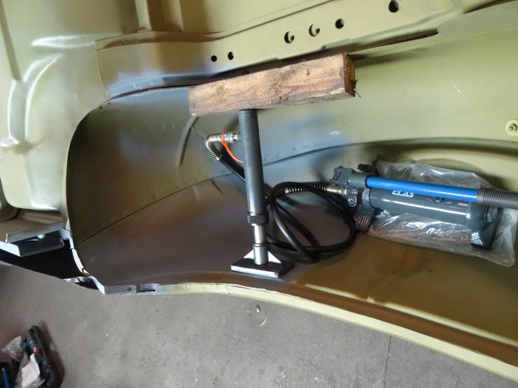

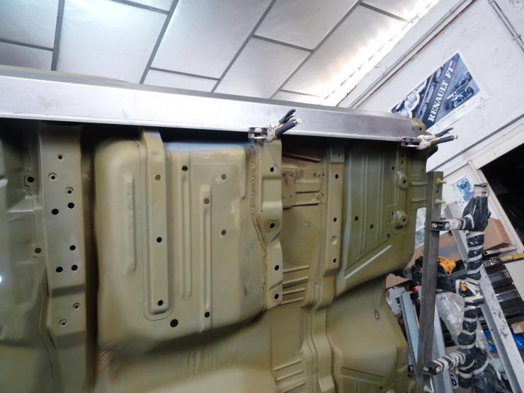

  20. Voilà donc la suite après une longue période d'arrêt afin de travailler sur d'autres projets. Après repose sur le tourne-broche, j'ai pris la décision de faire deux trous dans la jupe arrière et d'aller chercher les renforts de manière à fixer le tourne-broche différemment. De cette manière je peux travailler librement sur le plancher. Même si la méthode semble barbare, je ne suis plus à deux trous de plus ou de moins à refermer . Et cela me sort une grosse épine du pied , car je vais pourvoir continuer à travailler dans de bonne condition. Après avoir élaborer d'autres méthodes c'est celle-ci qui me semblait la plus intéressante. La traverse pourrie est retirée, mais juste avant les mesures et les formes sont copiées. Cette traverse possède deux points d'encrage au châssis . Rien que pour la malle c'est trois encrage du châssis qui ont totalement disparu par la corrosion. Ceci est une cage de fixation au châssis. Je ne reproduirais pas cette partie à l’identique. Car au vue des déformations et des arrachements ces points me semblent trop légers. Donc je vais renforcer cette zone de par l'intérieur de la traverse et légèrement la sur dimensionner au niveau des appuis.
