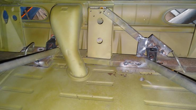

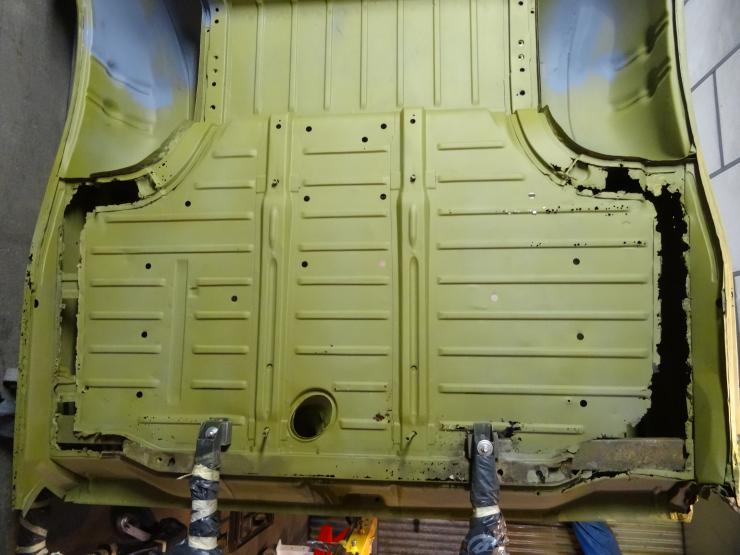

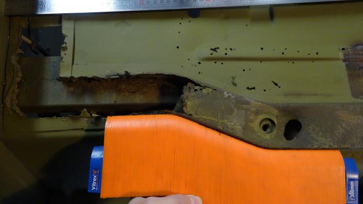

  4. Merci Patrick, nous attendons aussi les avancées d'une Pontiac 53 . Ce weekend j'ai avancé sur le plancher. Comme souvent la découpe de carton me sert de gabarit. La difficulté est de faire coïnsider les nervures du plancher et la courbe du passage de roue. Troisième difficulté , plier au bon endroit et avec le bon angle. Le bon angle avec l'aide du copieur de forme . Mise en place de la deuxième nervure. Après débit du morceau, positionnement de celui-ci. J'ai choisi cette méthode, car je n'arrivais à obtenir la bonne distance entre les deux nervures au pliage avec la presse. Donc j'ai choisi de découper en même temps les deux pièces correctement positionnés, puis de les ressouder ensuite. L'envers du décor...ou du plan de bataille. Maintenant tout est découpé, c'est le point de non-retour. La nervure tombe plutôt bien. Pour répondre aux questions, voici ce qu'il y a après la pose des clamps. Quelques points de soudure... Puis je meule ces points après les avoir martelé, afin de relâcher la tôle. Contrainte par la rétreinte due à la chaleur. Je meule les soudures avec des disques céramiques de 60 mm en grains de 36 ( oui c'est gros) mais efficace. Voilà le résultat. Il faut juste s’arrêter quand le disque commence à marquer la tôle. Je fais cela recto verso. Puis martelage pour obtenir une surface plane. Et je continu par petit cordon, puis remartèle la soudure. A ce stade rien n'est droit. Puis meulage ( toujours avec le disque de 60) et planage. Retouche des points qui n'ont pas suffisamment traversé. Donc redéformation , remeulage, replanage... Puis meulage, planage . Et finition avec une ponceuse orbitale avec grains de 80 . Cela donne une finition très correcte . Recto Verso. Puis si l'on veut plus de finition , il y a ceci. Cela donne un beau rendu.

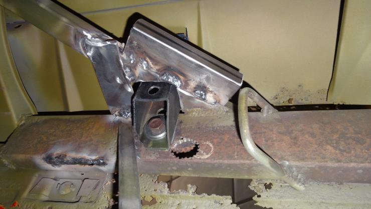

  5. Le poste à souder est toujours le même depuis le début, prêté par un ami. C’est un Güde 190 semi auto en 220 volts. (Visible à la page 19 de ce sujet) Je n’utilise que du fil en 0.6 mm. Et franchement j’en suis super content. Pour ne pas avoir ou bien réduire les creux et bosses après soudure. Je n’ai pas trouvé mieux que de jouer du marteau et du tas. Sachant que la qualité des abrasifs est aussi importante pour faire disparaître les soudures sans tout défoncer. Chose qui pour certain n’est que détail. Vu que souvent cela sera recouvert de mastic ou restera ainsi si ce n’est pas visible après remontage. Perso ceci me prend pas mal de temps et le rendu me semble plus sympa à regarder. N’ayant pas de contrainte de taux horaire et n’étant pas là pour gagner ma croûte. Je peux me permettre d’y passer 4 fois plus de temps afin d’avoir un résultat de qualité. Mais je ne manquerais pas de vous faire part des différentes étapes sur le prochain patch.

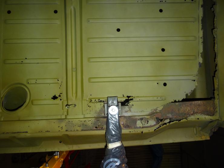

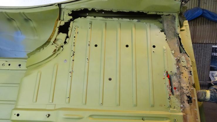

  7. Alors voici pour vous, ce nouvel épisode Mise en place de l’ébauche ( découpe, ajustage...) Mise en place des clamps pour préparer la soudure. La pièce est soudée. Le pliage est fait. La difficulté était de conserver le bossage, ce qui a nettement compliqué le meulage de la soudure. Reproduction de la découpe originale. Utilisation du gabarit en carton et de la règle maison pour garder une bonne symétrie avec l'autre côté. C'est au tour de la mise en forme de l'emplacement du raccord de l'autre moitié de passage de roue. La méthode n'est pas dans les manuels, mais elle est efficace. Traçage avec le gabarit. Mise en place d'un morceau de tôle de 1.5 mm. Fixer par deux points de soudure. Puis avec un tas plaqué contre cette pièce rapportée et avec un marteau pour frapper du côté opposé. On arrive à faire en sorte que la tôle la plus faible épouse la plus épaisse. Après découpe cela donne l'effet escompté. La reproduction est fidèle à l'autre côté . A moi de jouer au soudeur fou, version Body Fisher.

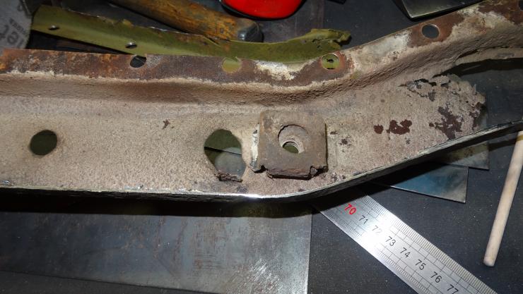

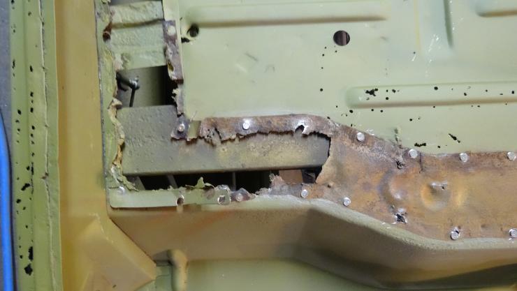

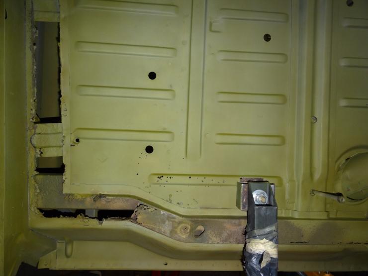

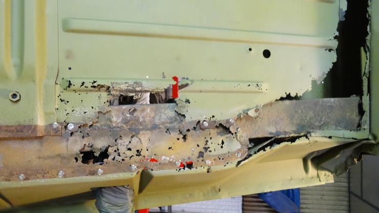

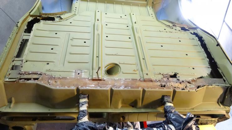

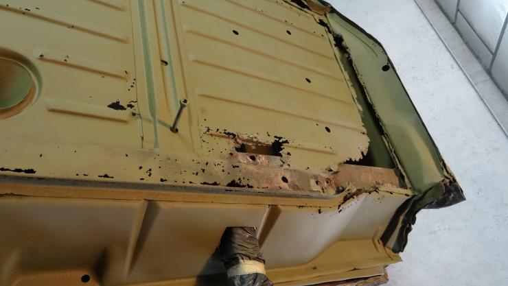

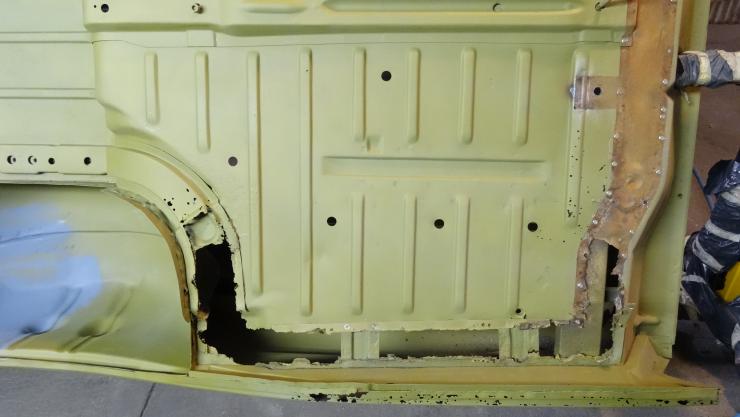

  9. Enfin c'est la reprise du chantier. Remise en état de la fixation de caisse sur l'arrière gauche. C'est en gros le même taf que sur le côté droit ... Réparation du passage de roue pourrit et soudé par un fou furieux . Ici le passage de roue a été mal positionné, à la construction de l'auto. Quelques fouilles archéologique... Comme sur le précédent, j'essaye de conserver le bossage formé sur le plancher. Dans un premier temps je réalise un petit patch pour retrouver un peu de solidité. Je peux maintenant finir de découper et dépointer le passage de roue. Ici je prolonge la zone de contact du plancher. Afin de rendre plus facile le pointage du passage de roue au plancher.

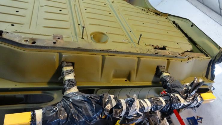

  14. Comme tu dis, mais cette fois c'est le bonhomme qui avait besoin de quelques petites réparations pour continuer. J'arrive au bout, donc d'ici une ou deux semaines cela devrait pouvoir repartir. En attendant j'ai commencé à établir un plan de bataille et des méthodes de mesures pour être sur de ne pas souder l'arrière de travers.

  22. Merci pour tes appréciations et pour m'avoir fait part de tes connaissances en la matière. Même si j'arrive au bout je suis preneur. J'ai fouillé sur le net et n'ayant rien trouver de satisfaisant sur ce sujet dans le monde des amateurs. La décision de me lancer avec les moyens du bord a été vite prise. Car effectivement au début du projet je pensais faire cela avec une moulureuse. Qui d'ailleurs a très bien fonctionné pour les planchers avant. Mais n'ayant pas un modèle de gamme professionnelle . Les moulures du plancher de male étant plus profondes et aussi plus large, cela est devenu irréalisable avec mon outil. Autre point, la réalisation des moulures à la moulureuse a tendance à courber la tôle et donc redresser des moulures ne m'enchantait guère. Voilà pourquoi j'ai prit cette option, celle de jouer avec la presse. Mais effectivement ce n'est pas l'unique solution possible. Les derniers essais, en essayant de brider la tôle n'ont pas été aussi concluant que ce que je l’espérais. Les derniers travaux ont consisté à souder le patch de la partie centrale.
