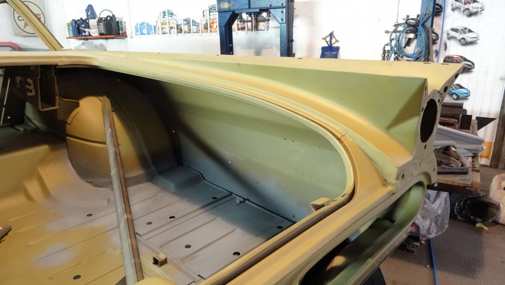

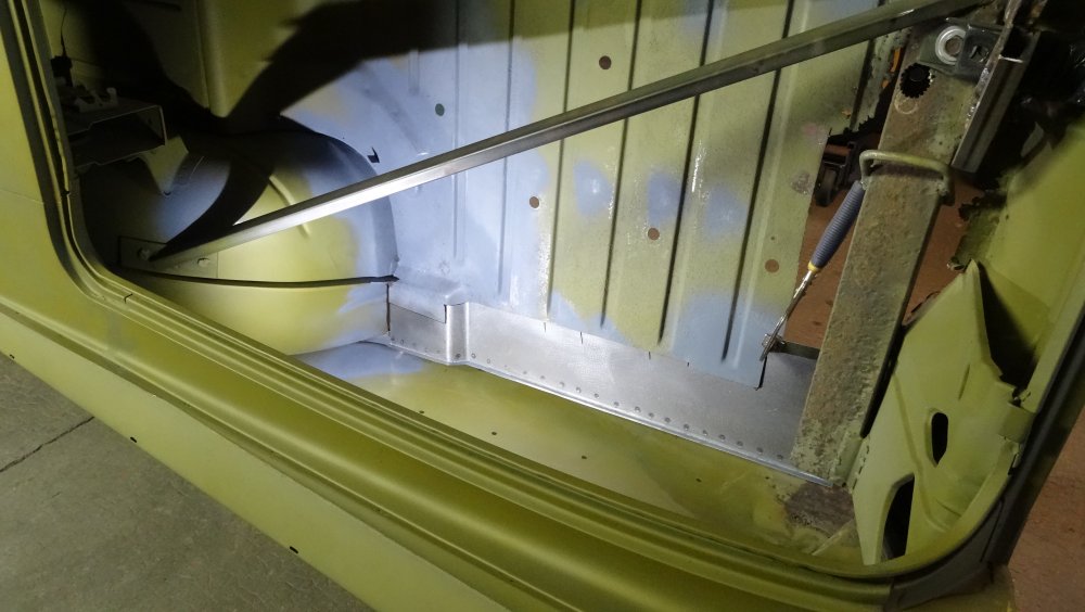

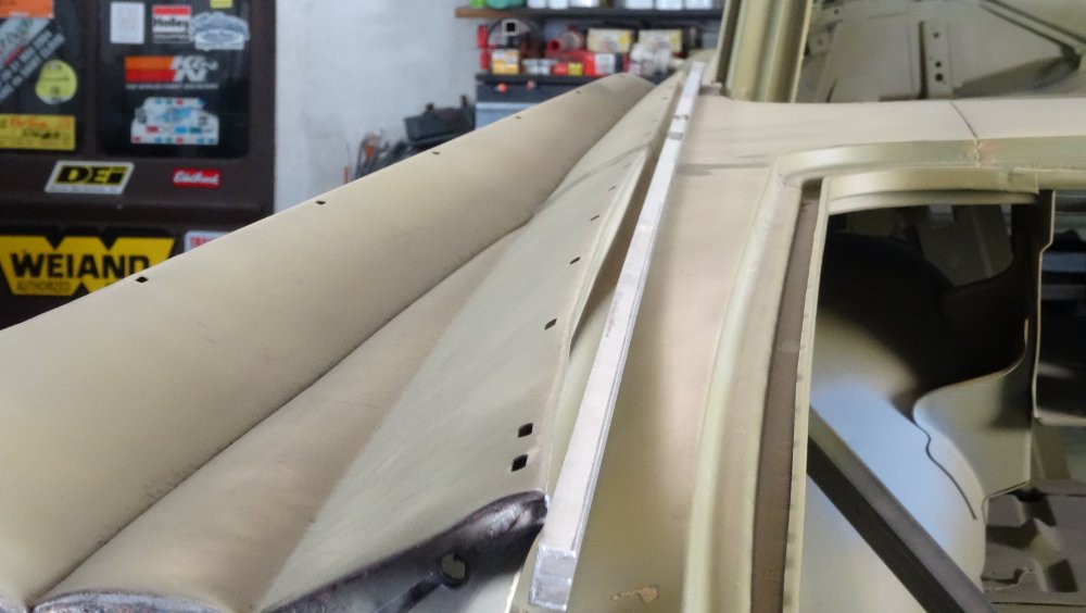

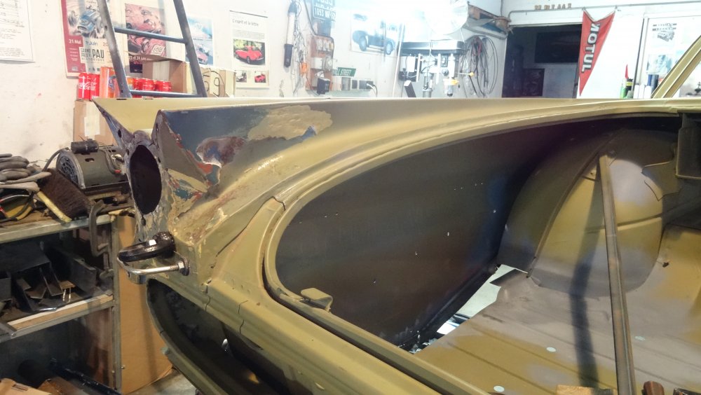

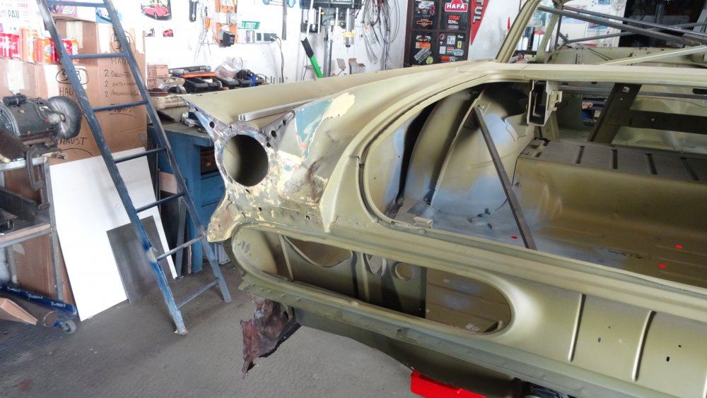

Dernier morceau du bandeau en place. Le serti est également terminé. Etant dessus depuis janvier , cette vue me fait de plus en plus plaisirs. Je vais fixer définitivement le serti à la doublure par bouchonnage. Donc je perce le serti avec un forêt à dépointer, sur toute la longueur. Puis bouchonnage. Maintenant une dernière bricole, un des inserts de la fixation des charnières de la malle est foiré. Donc là aussi je bouchonne le trou. Puis je meule le surplus est perce au bon diamètre. Comment je connais le bon diamètre ? Grace à mon vieux pied à coulisse. 7.94 mm = 5/16 donc perçage de 6.5 mm. Donc perçage final à 6.5 mm. Puis un taraud de 5/16 UNF 24 pour pouvoir remettre une vis d'origine. Astuce pour ne pas partir de travers , comparer l'inclinaison du taraud avec un cube ou un pièces rectangulaire à proximité. Ni vu ni connu , c'est définitif est comme d'origine . Les angles sont aussi terminés Il reste à percer l'emplacement des fixations de la baguette. Mais avant il me faut retrouver ces attaches neuves .( pas de repro disponible) Ce couvercle de malle m'aura bien prit la tête et donc c'est avec joie que je vais pouvoir passer à la suite.

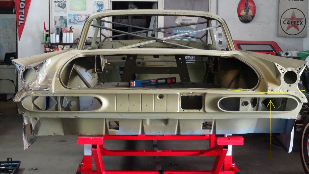

Merci No problem les voici toutes fraîches Déjà beaucoup de taf pour en arriver là. Vivement que ce morceau soit fini. La vue que je préfère, le pavillon semble avoir été rabaissé . Et cela donne des proportions délirante à cette auto. Merci , content que cela plaise . Ma patience a aussi des limites, en ce moment je n'y ai pas gout . Quatre mois que je suis sur ce couvercle de malle, il me sort par les yeux. Mais voilà je n'ai pas le choix , il faut qu'il soit en état pour pouvoir continuer ce chantier donc je me fais violence pour le terminer. Même si je fais deux trois truc en parallèle pour détendre l'atmosphère. Et oui tout ce travail disparaîtra sous la peinture , mais c'est le but. Car si l'on arrive pas à deviner quelles sont les parties réparées et si seulement elles ont été réparée. Alors j'aurais atteint mon but Car un travail de carrosserie réussi est un travail invisible qui ne laisse pas de trace. Mais il y aura toujours les dizaines de pages de ce post sur le forum de DC, qui décriront les travaux qu'a subit cette caisse. D'ailleurs après rerereredépose du couvercle de malle, voici la suite. ( en haut à droite). Réparation du dernier morceau de doublure. Pour cela enlèvement des serties. Découpe pour remplacement. Présentation de l'ébauche du patch. Une partie est en place , je ne suis pas arriver à le réaliser d'une seule pièce. Bien sur par la suite le morceau de bandeau derrière le patch sera remplacé. C'est la raison pour laquelle je le laisse tel quel. La doublure est entièrement reconstruite. Une couche de primaire. La doublure est terminée Elle a nettement meilleure allure. Deux perçage non d'origine ont été supprimés au passage. Plus que ce morceau et je suis au bout.

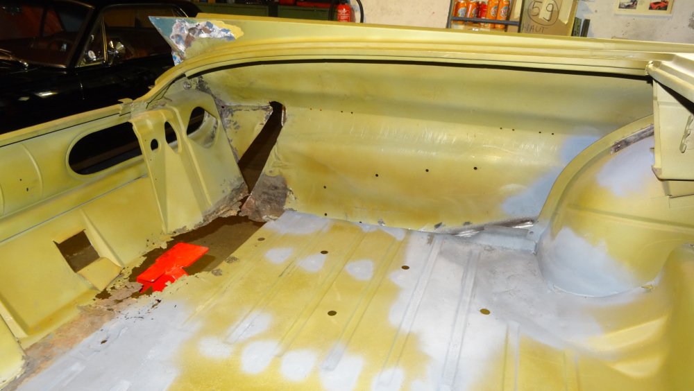

Cet intérieur de malle a fière allure et la corrosion n'est pas prête de revenir. bravo pour tout ce travail . Car ces derniers temps tu 'as pas chaumé.

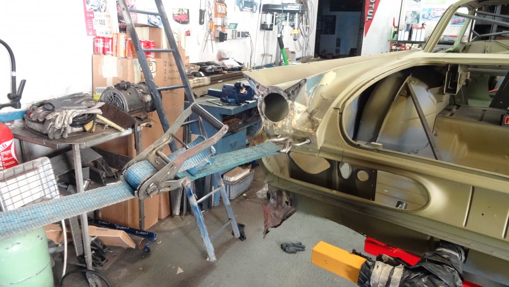

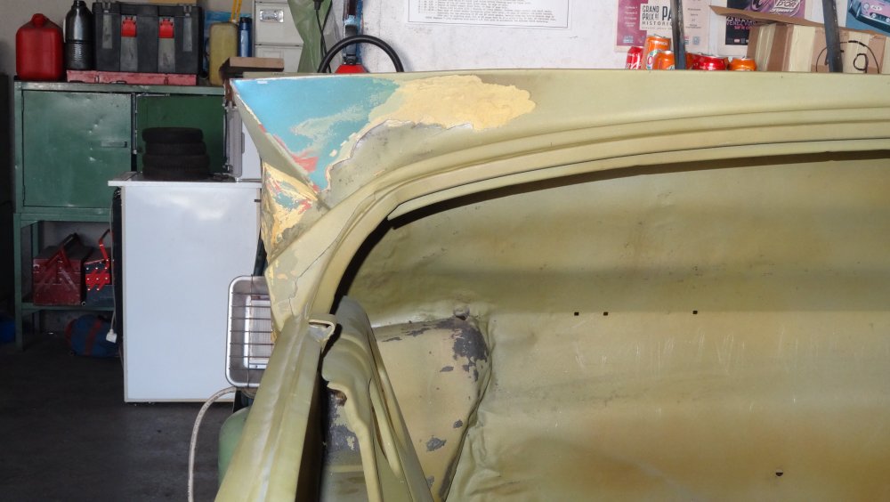

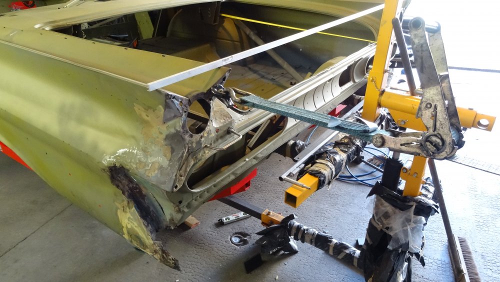

Sur le côté droit du couvercle de malle, il y avait deux trous. ( Certainement pour fixer le logo du concessionnaire )!!! Donc rebouchage à la soudure puis redressage de par dessous. L'autre trou sera fait quand j'y aurais accès, après avoir ouvert le morceau de doublure restant à remplacer. Puis comme les autres fois, le bandeau est découpé. Traitement. Mise en place et déformation... L' arrête est partie vers l'intérieur au niveau de l'empreinte d'usine. N'ayant pas accès derrière, j'emplois une méthode un peu barbare . Cela consiste à souder une plaque d'acier et à tirer dessus avec une masse à inertie. J'ai en fait vissé celle du tire clous à une pince étau. Voilà c'est fait. Maintenant c'est au tour de la jupe arrière et notamment de l'arrête se situant en dessous du couvercle de malle. Car pour l'instant c'est les montagnes russe. La tôle de dessus faisant office de logement pour le joint y passera plus tard. Voilà plus exactement à quoi cela ressemble. Même procédé que plus haut. C'est fait et c'est mieux. Un autre endroit qui en avait besoin. Cette vue me plait d'avantage. Ça ne représente pas grand travail, mais cela fait partie des finitions qui font la différence.

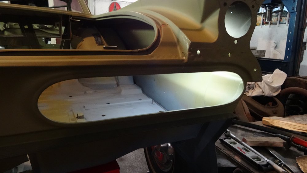

Oui une vue de profil m'aurait permis d'avoir une idée en 3D. Ceci dit, on voit bien que déjà à cette époque les ingénieurs avaient pensé à l'option double airbags à l'avant. Mais visiblement ils ne savait pas ou les placer...
Continu comme ça et tu vas devoir inviter tout le monde , moi je te le dis Bravo car ce n'est vraiment pas la joie d'aller souder un morceau aussi gros la dessous.

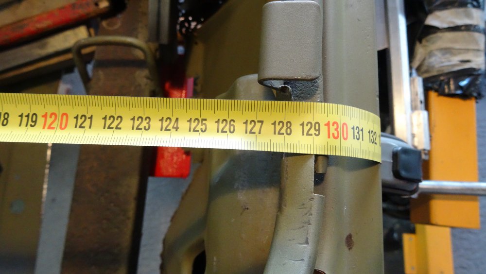

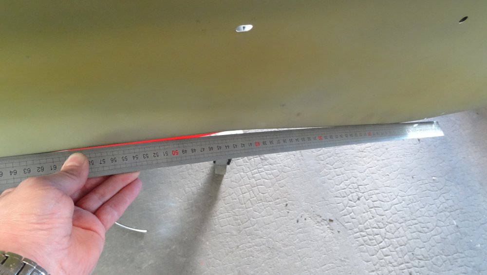

Pas de souci de ce côté là, tout est neuf. Pour le para AV , d'abord alignement avec l'arrière. Le réglage final sera de 2 mm par côté pour atteindre 4 mm au total. Au lieu des 6.35 mm préconisé. Je pense que par la suite il faudra descendre encore de 2 mm. A gauche. A droite. Contrôle du point zéro. Bien sur tout cela frein et direction bloquée. Contrôle de l'alignement du train AR. Dé-voilage AR et début des mesures. Réglage du carrossage ARG à 1°. ARD Idem c'est nickel. Para ARG à un fort 0.5 mm . Pour un total de 1 mm et un poils de plus. Idem à droite. Voilà c'est terminé, le matos et rangé pour une prochaine auto. Y a pas à dire il savait faire du beau matériel à l'époque. Pour l'anecdote j'ai sauvé ces jouets de la benne pour 100 € il y a 5 ans.
C'est pour cette raison que j'ai poussé le carrossage AV à -1 degré négatif comme à l'arrière. La chasse je l'ai laissé au minima, car elle est déjà importante 2°25. Par contre le paralélisme + 6 mm , va être réduit d'au moins de moitié car trop important pour nos routes et pneumatiques actuel. Vous me direz, mais alors à quoi servent les données d'origines ? Ben tout simplement de référence de départ avec zéro risque de se tromper.
Je vais bientôt pouvoir te le dire . Mais cela pourra pas être pire qu'avec des diagonaux. Car c'est un 350 ci 350 cv qui propulse ce truc en plastic. donc chasse 2.25 ° à gauche : Idem à droite : Carrossage -1° a gauche comme à droite . Pivots 7.5° nickel heureusement parce que ce n'est pas réglable. j'adore ce jouer avec ce vieux matos quasi aussi vieux que la voiture. La suite demain....para AV , para AR, carro AR .

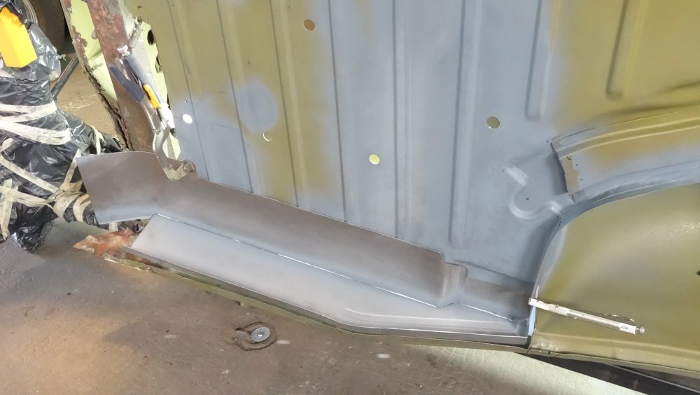

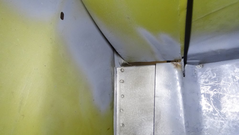

Le patch est en place . Les déformations ont été très limité. L'arrête du bandeau est donc nickel, un souci de moins. Maintenant au tour de la doublure. C'est vraiment pas beau derrière. Heureusement que le reste du bandeau partira à la poubelle. Patch en place . Le dernier morceau de doublure à refaire sera celui-ci.

Si j'ai bien comprit. Tu va devoir souder cette pièce, en te couchant sur le dos sous la plage arrière ? Là t'as pas fini de galérer Dans tout les cas, bon courage pour la suite. Surtout fait bien attention à ressouder le support de la charnière de malle parfaitement au même endroit. Sinon le réglage de la malle risque de devenir catastrophique.
