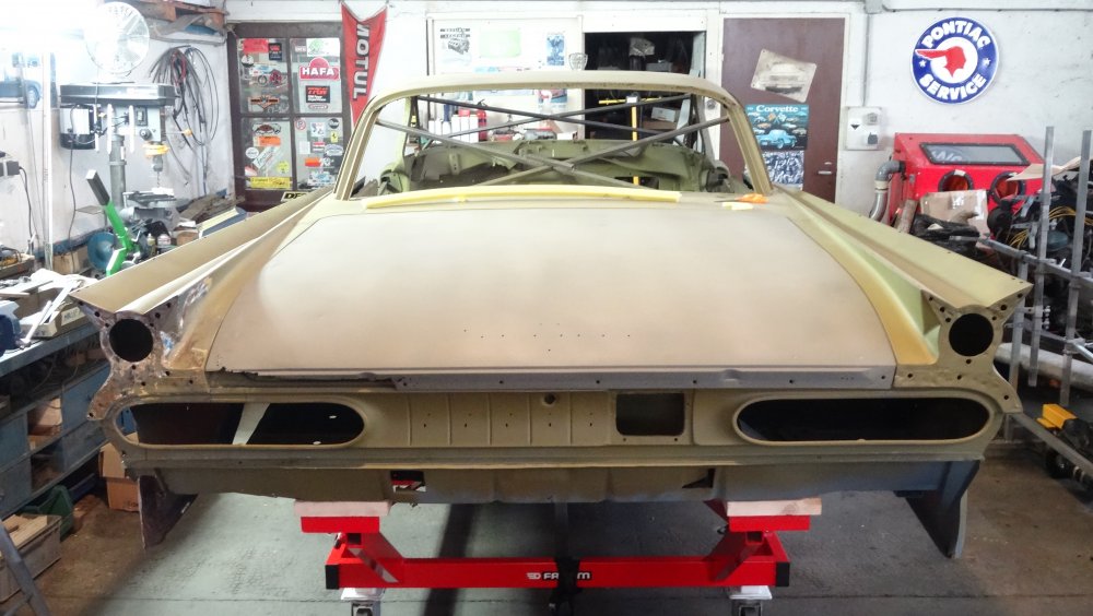

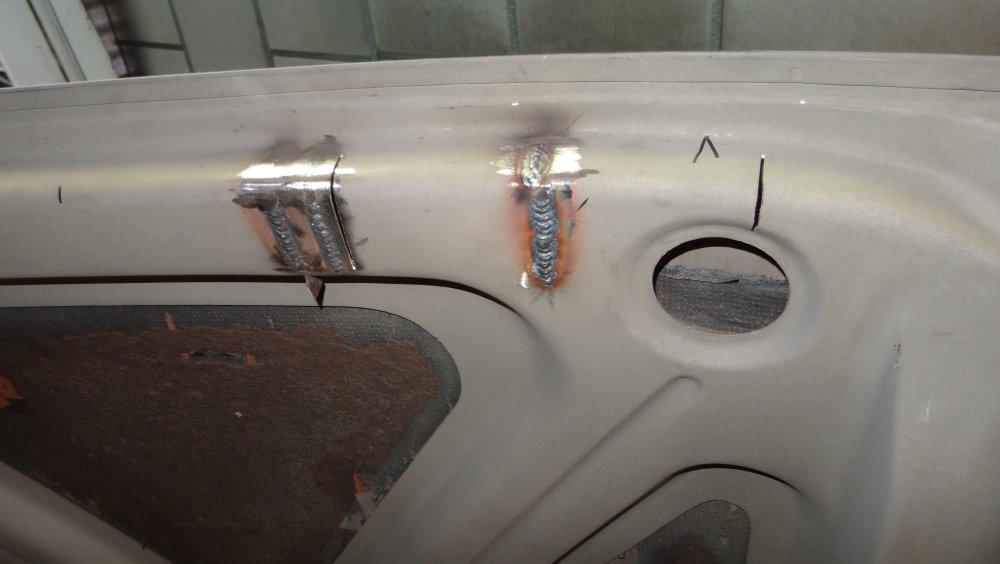

Le plancher de malle est définitivement soudé .Putain cela fait du bien. Cela n'a pas été sans souci j'ai du faire de nombreux points de retrait pour limiter les déformations. Il me reste deux petites bricoles pour que la joue et l'aile ARG soient elles aussi terminé.

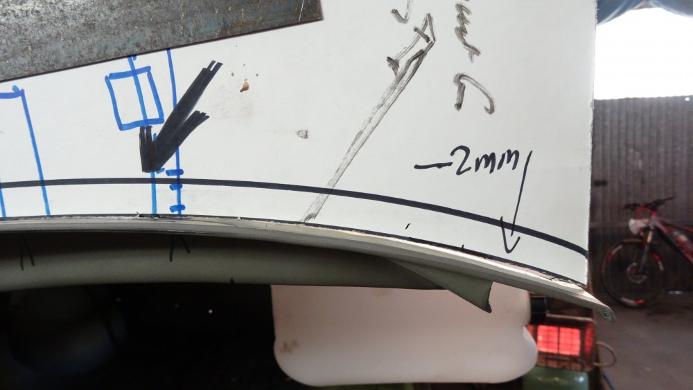

Merci. Pour le garage plus il est grand plus on y en met. Aujourd'hui j'ai fait toutes les retouches nécessaires avant la pose définitive de la joue et du morceau de plancher. Avec également un rajout de tôle pour pouvoir faire une coupe régulière de cette bordure par la suite. ( En plus cela renforce cette section ) D'origine la bordure n'était pas régulière et les pièces ne se superposaient pas correctement. De cette manière en laissant de la matière en trop je peux faire une belle découpe de la bordure. Et faire en sorte qu'elle soit identique à l'autre côté, avec un bon chevauchement des deux pièces. Le travail de planage et rétreinte étant terminé. Il ne restera que la pointe (à gauche de la photo) à terminer. Car il manque un peu de tôle pour fermer cette pointe comme il se doit.

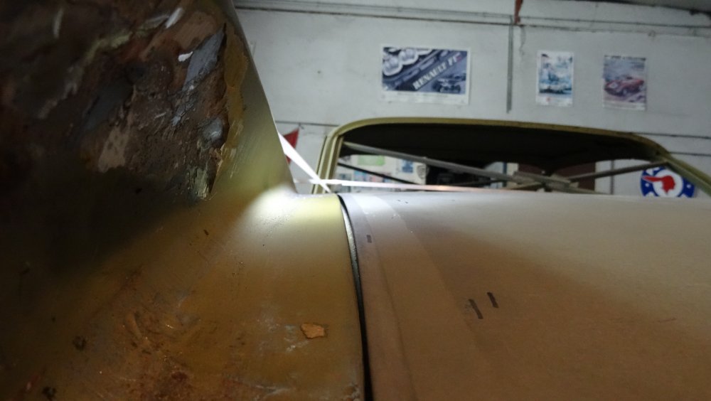

Encore quelques points de soudure. Puis meulage côté intérieur. Meulage côté extérieur. Puis planage...et on recommence, soudure meulage planage.... Ce qui nous amène à ceci quatre heures plus tard. C'est terminé pour l’arrondie et la longueur. Les courbes sont respectées et c'est symétrique à l'autre côté. J'ai représenté la joue, quelques ajustements seront nécéssaire. Mais rien d'important. Je vais pouvoir finir le passage de roue. J'ai bien fait de rélargir la partie supérieure, le résultat est nettement plus sympa et il n'y a pas de différence avec l'autre côté.

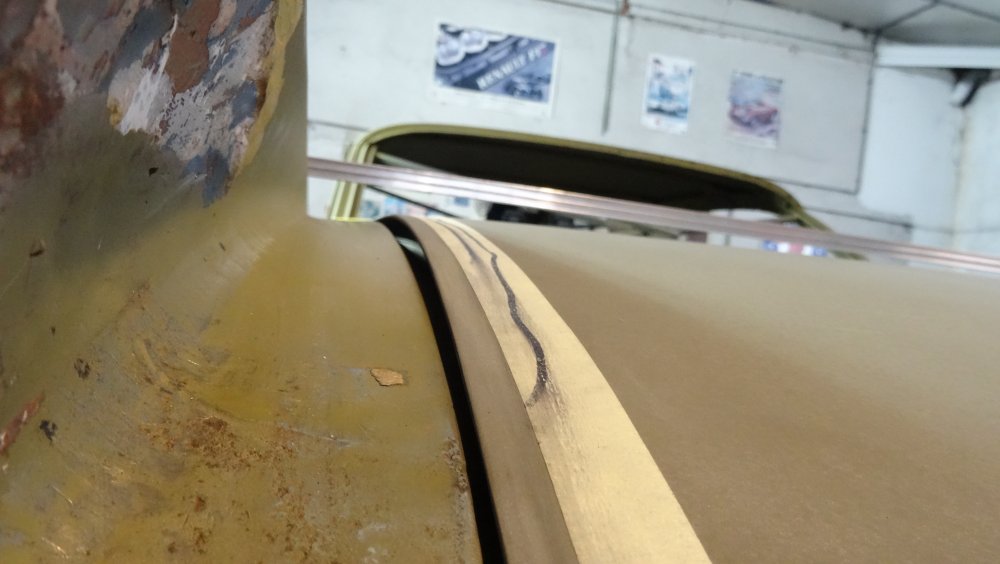

Merci, beaucoup de temps a été nécéssaire pour ajuster cette pièce. Bon voici le fond d'aile à réparer , au départ je voulais faire trois patchs. Mais finalement je vais refaire toute la longueur en une seule pièce. La pièce étant trop longue (75 cm) pour ma petite plieuse. J'utilise deux morceaux de ferraille et quelques pinces. Puis au maillet je plis la tôle afin d'obtenir l'angle voulu. La nervure a été réalisée au préalable avec la moulureuse bordureuse. Plan de découpe. En regardant cette photos ce n'est pas le trou béant qui m'impressionne le plus. Mais la distance entre la roue avant et arrière sur le châssis en arrière plan. Les créneaux vont être compliqués. Maintenant l’accès sur le raccord arrière est plus aisé. Ici c'est la jonction qui va poser le plus de problème question formage. Plusieurs arrêtes fuyantes et dans une courbe.. Retouche de cette section par remplacement d'un morceau . Petite pièce facile. Il n'y a plus qu'a tracer, découper et souder. Présentation du gros patch. Mais ça cloche....je n'ai pas plié la tôle au bon endroit pas assez large !!! Donc on remet tout à plat, au maillet... Vraiment a plat. Repliage à la bonne dimension. Présentation, découpe, pointage...soudure. Planage au fur et à mesure. Car comme d'habitude l'ancienne tôle se déforme énormément. C'est une soudure de 70 cm de long , ce qui fait beaucoup sur un panneau . C'est la raison pour laquelle, je ne voulait pas souder la joue en premier. Car sans elle je peux marteler la tôle a mon aise.

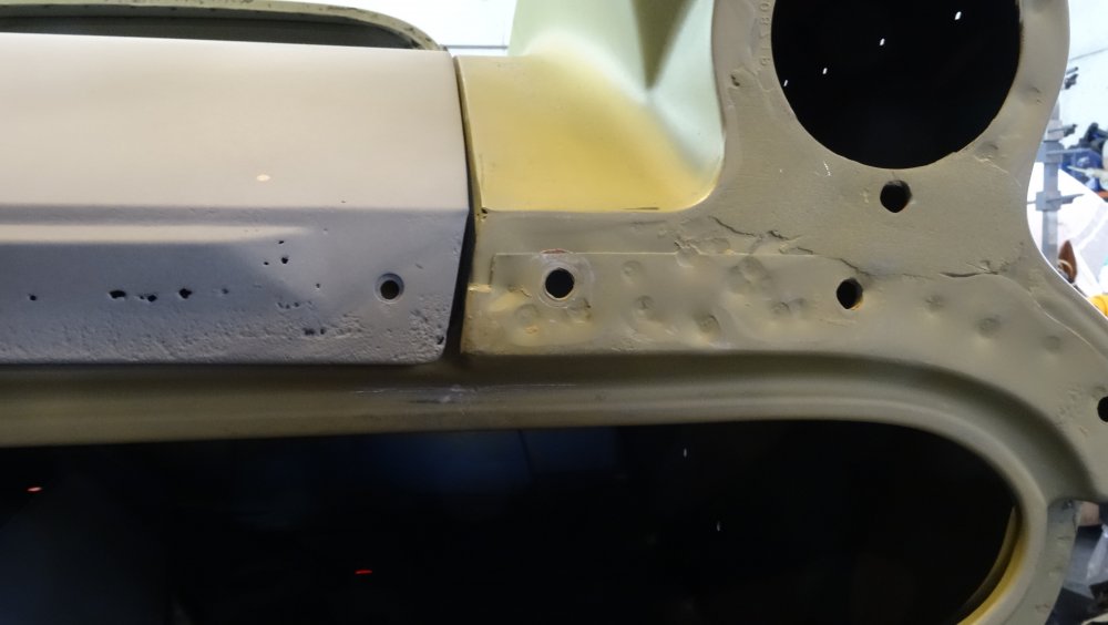

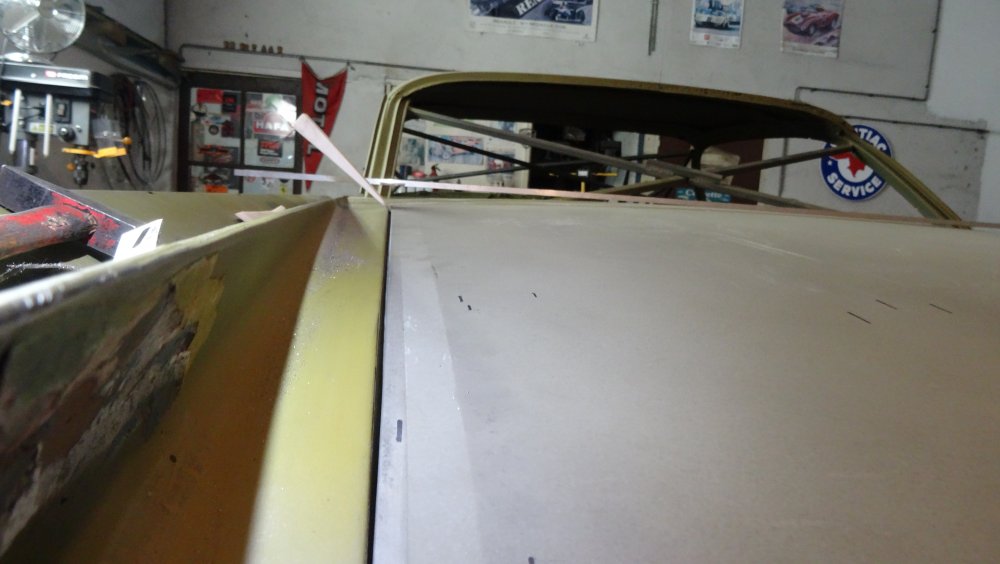

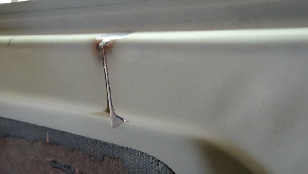

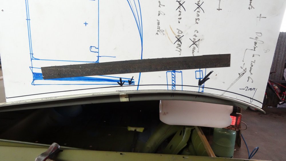

Tout les moyens sont bon pour réaligner l'aile correctement. Une fois en ligne une petite soudure pour renforcer le point faible ( en bas à gauche sur la photo). Ce qui a pour effet de figer la position . Maintenant je peux finir d'ajuster la joue et le plancher. Encore une peu de taf a faire mais cela s'approche de la vérité .
Le patch de plancher est définitivement en place. Présentation du dernier morceau de plancher. Je vais l'ajuster mais pas le souder pour l'instant . Car il fait aussi office de joue d'aile et je dois réparer le fond de l'aile avant de le souder. Pour ne pas gêner l'accès et pouvoir planer la tôle . Mais avant je dois mettre un peu d'ordre dans ces tôles . Le but de la manœuvre est de pouvoir positionner la joue d'aile afin de m'en servir de guide pour refaire les partie encore abîmées.

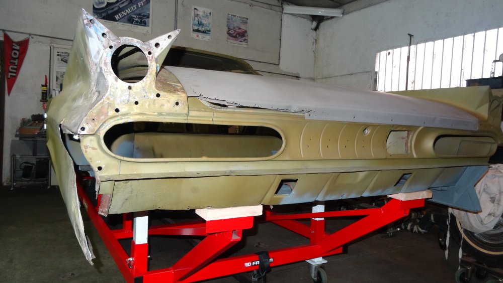

Merci, effectivement la fin de la reconstruction de l’arrière approche. A vrai dire il reste le fond de l’aile ARG , la joue d’aile ARG et son morceau de plancher. Puis le longeron ARG et pour finir la grande traverse qui relie les deux côtés et qui vient par la suite se fixer au châssis. A ce jour seul le petit longeron et le fond d’aile sont à fabriquer. Le reste est quasiment prêt.

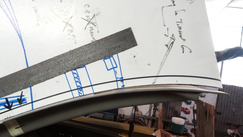

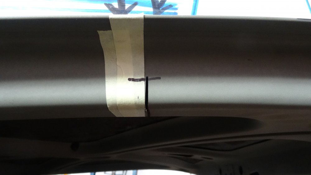

Et bien ne sachant pas trouver les mots justes, je t'ai fait une petite vidéo en moins de 3 minutes La pièce est bâclée, mais c'est la méthode employée. Pour faire mieux il faut moins faire sonner le métal. A chaque fois que tu entends le rail résonner avec un son clair, tu peux être sur que le bout de tôle vient de s'allonger. Parfois c'est volontaire, à d'autres moments c'est ton pire ennemi quand tu veux donner une forme bien précise.
