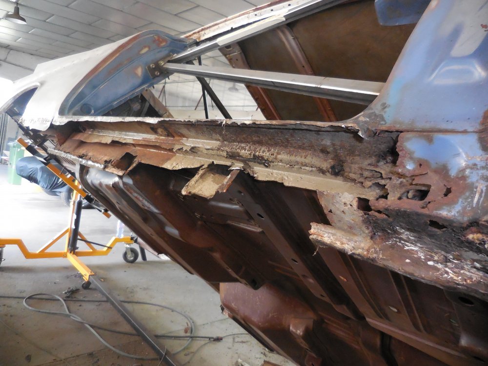

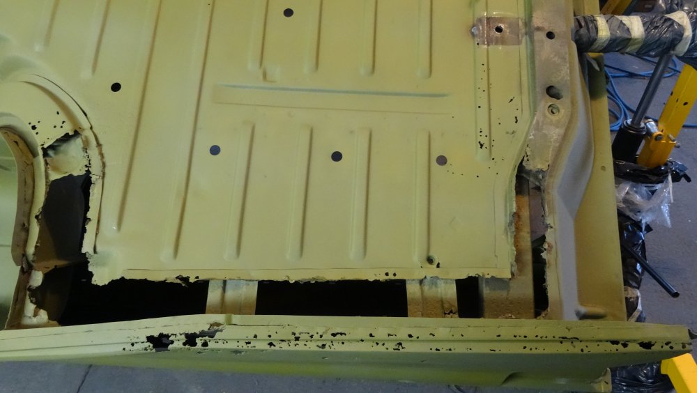

  14. Cette fois je peux dire que le soubassement de cette coque est entièrement terminée. La traverse est meulée et poncée . Une couche de primaire. Et voilà ceci est un lointain souvenir ... Photo artistique que je ne pourrais plus refaire. Trois ans pour arriver à ceci. Beaucoup de sueur, de doutes, de casses têtes...mais une grande satisfaction. Merci aussi pour tout vos commentaires, car il servent également à remonter le moral quand les doutes s'installent. Maintenant je vais pouvoir m'attaquer aux parties hautes de cette coque. ( encadrement et plage de lunette arrière )

  17. Amuser ce n'est pas vraiment le mot . Mais bon j'ai fait ces perçages avec la fraise à dépointer montée sur la perceuse à colonne. Donc cela a quelques peu soulagé ma penne. Aujourd'hui j'ai préparé la traverse, traitement anticorrosion , zinc pour le soudage et colle. J'ai fait un perçage de plus au centre pour l'évacuation de l'eau. Pose de la traverse sur la coque et réglage de la position. 82 " 21/32 Montage de l'outil maison pour m'aider à bien appuyer sur la traverse pendant le soudage. Poids au bout de la perche ( plus de 15 kilos) L'idée est de pouvoir aller partout . Dessous j'utilise un pied en métal ce qui aide le plancher a bien plaquer à la traverse. Je peux maintenant souder de chaque côté de la pointe d'appui. Voilà elle est soudée. Mais il reste une belle partie de meulage. Car j'ai été généreux sur chaque point.
  18. C'est parfois la mince frontière qu'il y a entre la restauration et la reconstruction. La traverse arrière est prête à être posé. J'ai renforcé la zone de fixation par une plaque de 1.5 mm soudée par points ( l'ancienne traverse était enfoncée à cet endroit ( à cause de la rouille ou de sa faiblesse) Je passe donc de 1 mm d'épaisseur à 3 mm. Une couche de zinc pour favoriser la soudure et protéger de la corrosion. La seconde cage me servira à assurer la fixation et à rajouter deux anneaux de levage amovible. Qui me serviront quand j'aurais besoin de soulever la caisse pour la reposer sur le châssis. Les écrous font 15 mm d'épaisseur et j'ai augmenté la surface d’appui. Les cage sont en places, Il est facile de voir la différence. Je laisse les surplus de soudure pour gagner en rigidité. La traverse est finie et elle est prête a être poser. 68 perçages pour 68 points de bouchonnage !!! Je ne veux pas avoir le désagrément de voir la caisse s'écraser au sol, alors que la traverse est encore fixée au tourne broche Vue intérieure. Écarts de dimensions visible mais formes respectées.
  19. Merci. Désolé mais tu n'es pas le premier sur la liste, il y a une gamine qui attend fermement de la rajouter à sa collection. En attendant y du boulot. Cette fois c'est la traverse qui clôturera la reconstruction du soubassement de cette caisse. J'avais déjà préparé cette pièce sans pour autant la finir. Pour commencer, j'ai été obligé de reprendre le bossage ( il était trop bas ). Et donc la traverse ne plaquait pas sur le plancher. C'est nettement mieux. Réglage de la position en prenant les mesures a partir des autres points d'ancrages. Traçage de l'emplacement des fixations de châssis. Perçage de la traverse (deux fixations et deux trous morts dont j'ai trouvé une future utilisation). La pointe de la traverse est a finir. Voila chose faite. (le raccord de droite n'est pas top, je le rattraperais plus tard) Perçage au bon diamètre par emboutissage, (de deux diamètres différents) Le grand pour la fixation et l'autre me servira plus tard. Cette traverse tombe de mieux en mieux. Ceci est mon support de travail pour les dimensions à respecter. Car cela ne se voit pas, mais j'ai volontairement sur dimensionné cette traverse. Plus 5 mm en largeur + 3 sur les appuis et plus 5 dixièmes d'épaisseur. Ce qui fait que les perçages ne tombent plus au centre de la traverse.
  20. Merci à toi car cela fait plaisirs de savoir que ce post ne sert pas à rien. C'est clair que cela avance bien , et c'est avec joie que je vous en fait part. Merci , et bonne lecture la suite arrive Ha ha si cela pouvait être vrai, ce serait un vrai gain de temps. Aujourd'hui c'était mise en place du longeron fraîchement réalisé. Comme l'autre côté une partie est soudée par bouchonnage et l'autre est collée. Donc perçage et encollage. Une pince étau et un poids mort font l'affaire pour maintenir en pression l'ensemble. Meulage des bouchonnages. J'ai également reprit un angle sur le demi longeron, il ne me plaisait pas. Il était trop haut de 2 mm. Et cela se voyait. Une couche de primaire et pour ce longeron c'est terminé. Plus que la traverse arrière et le soubassement sera lui aussi terminée.
