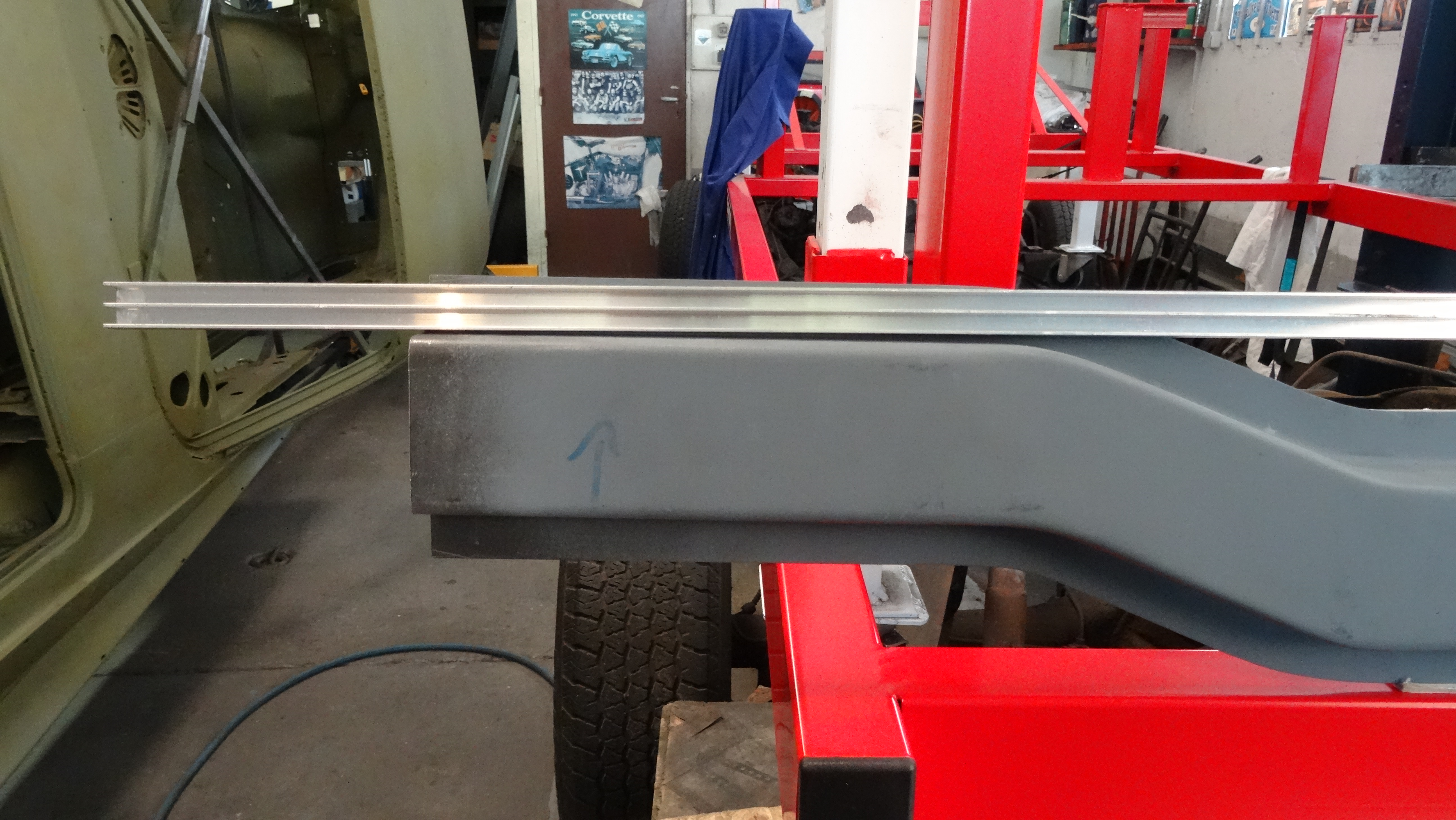

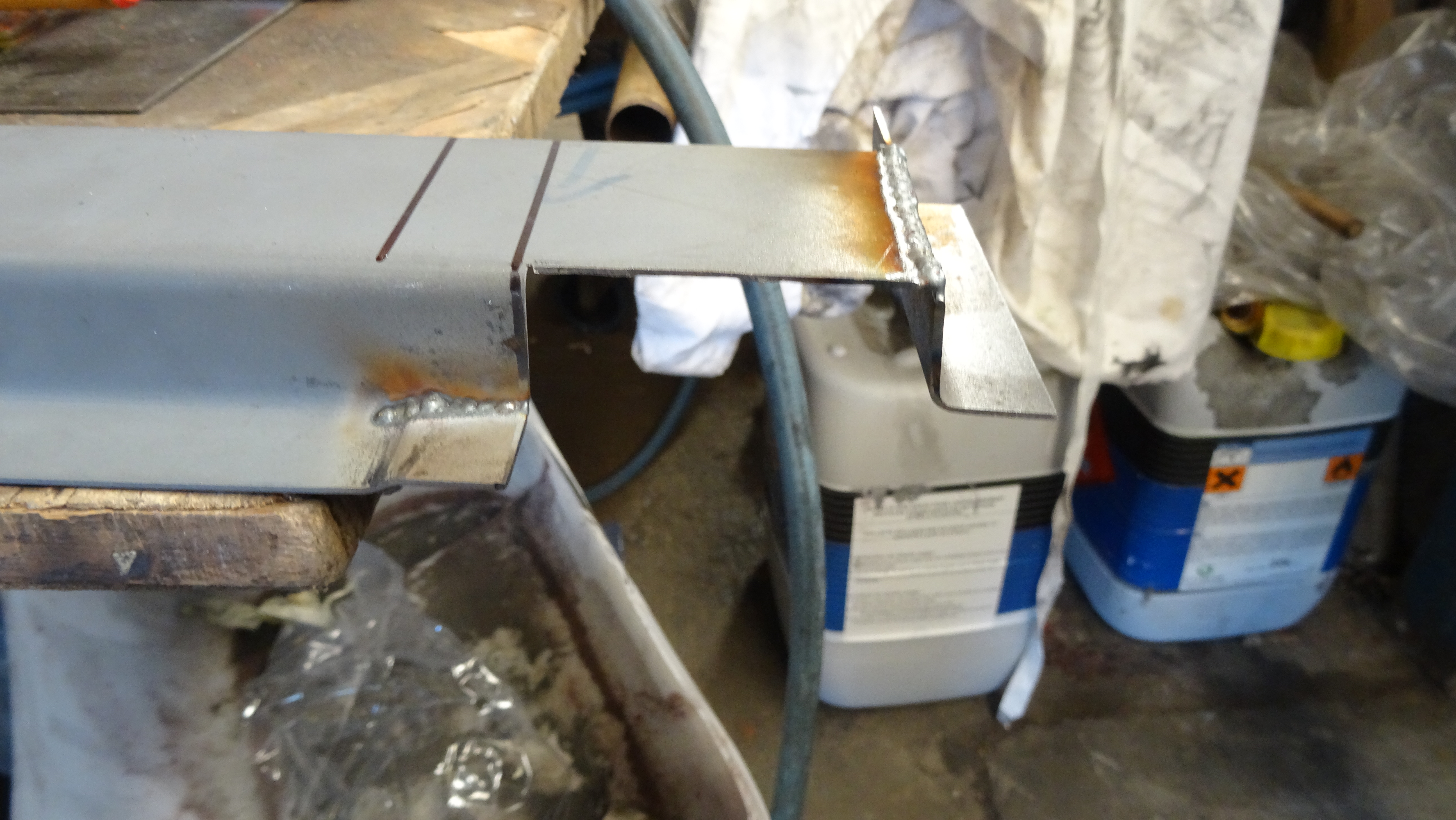

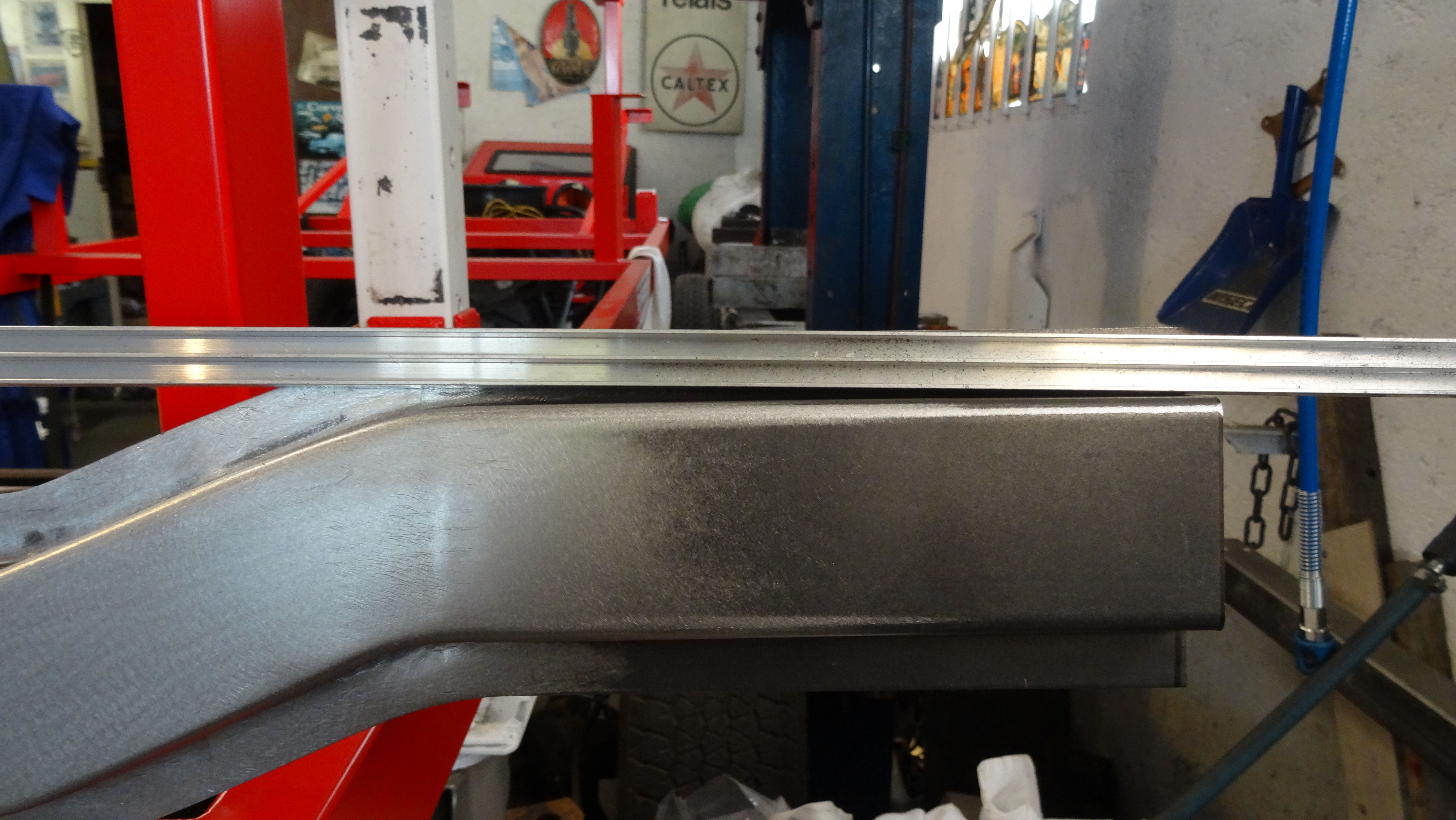

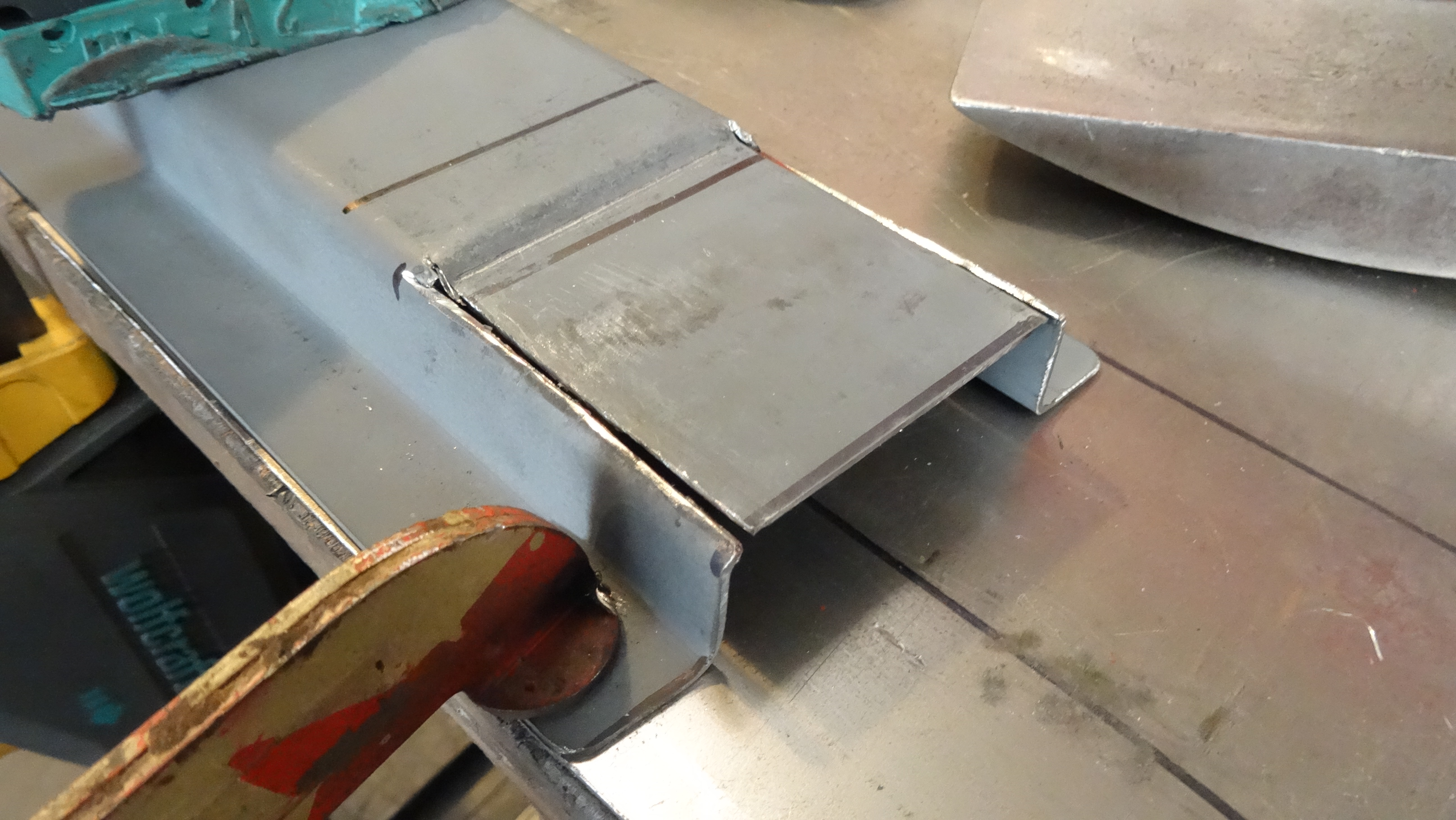

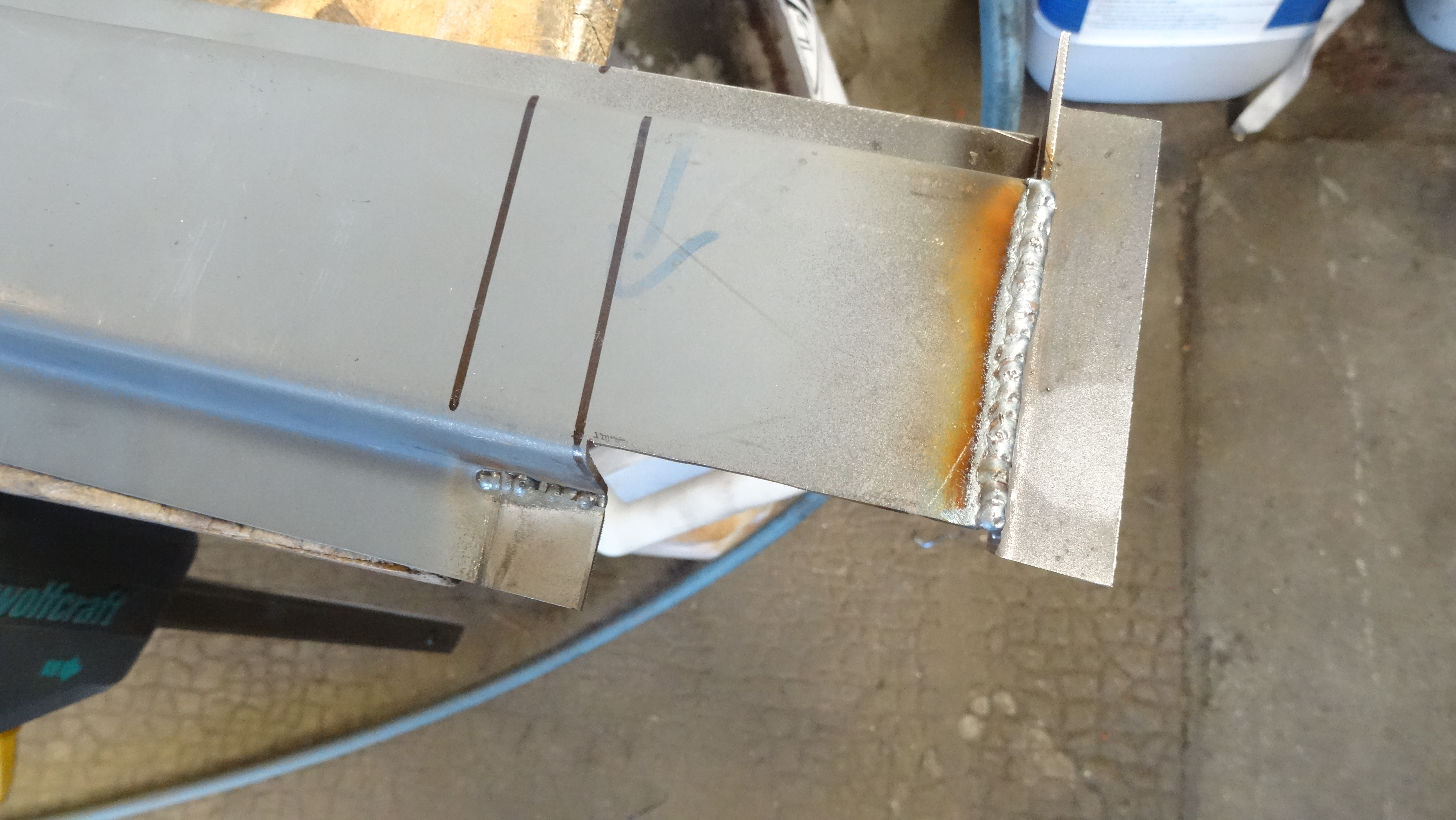

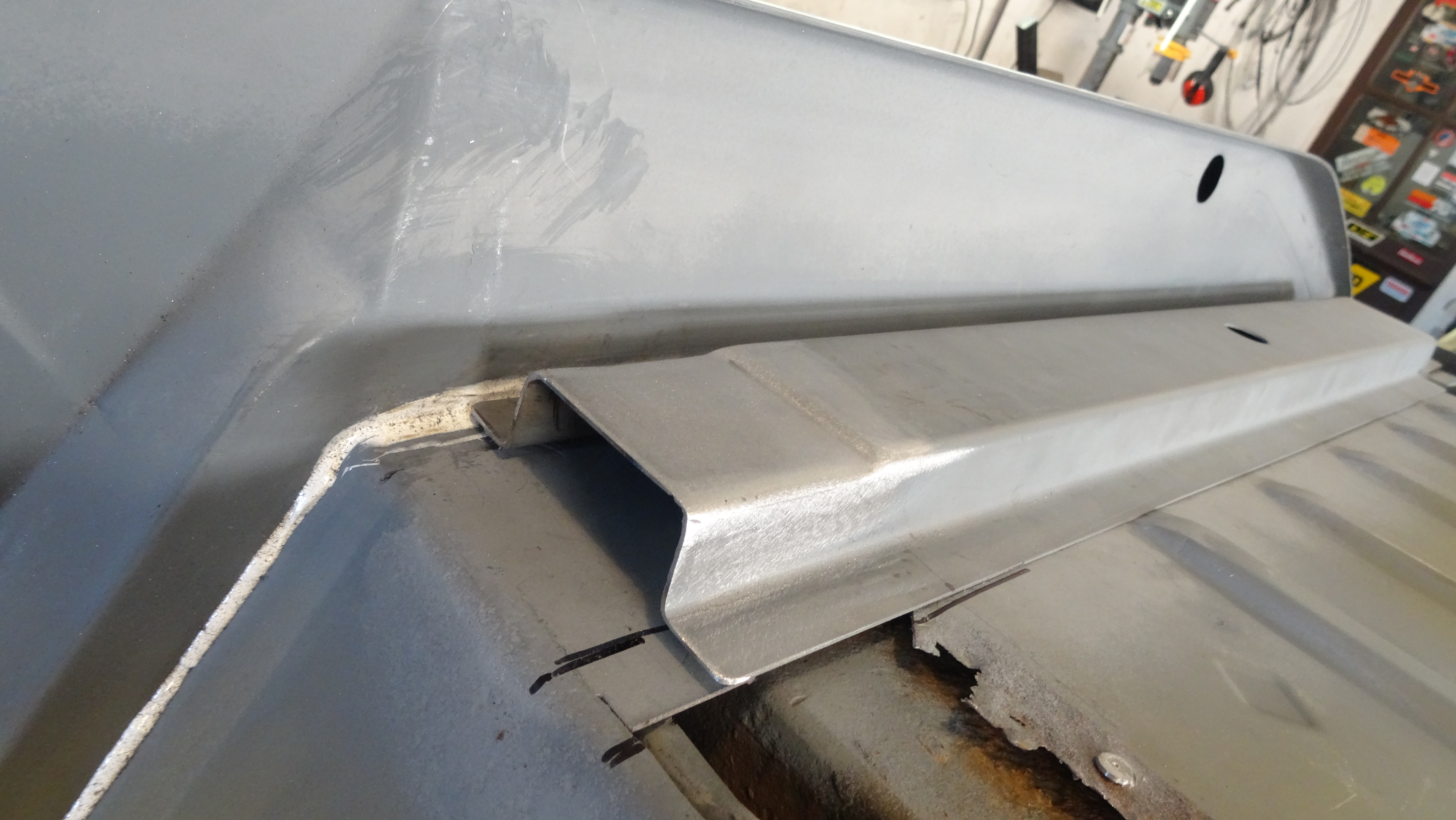

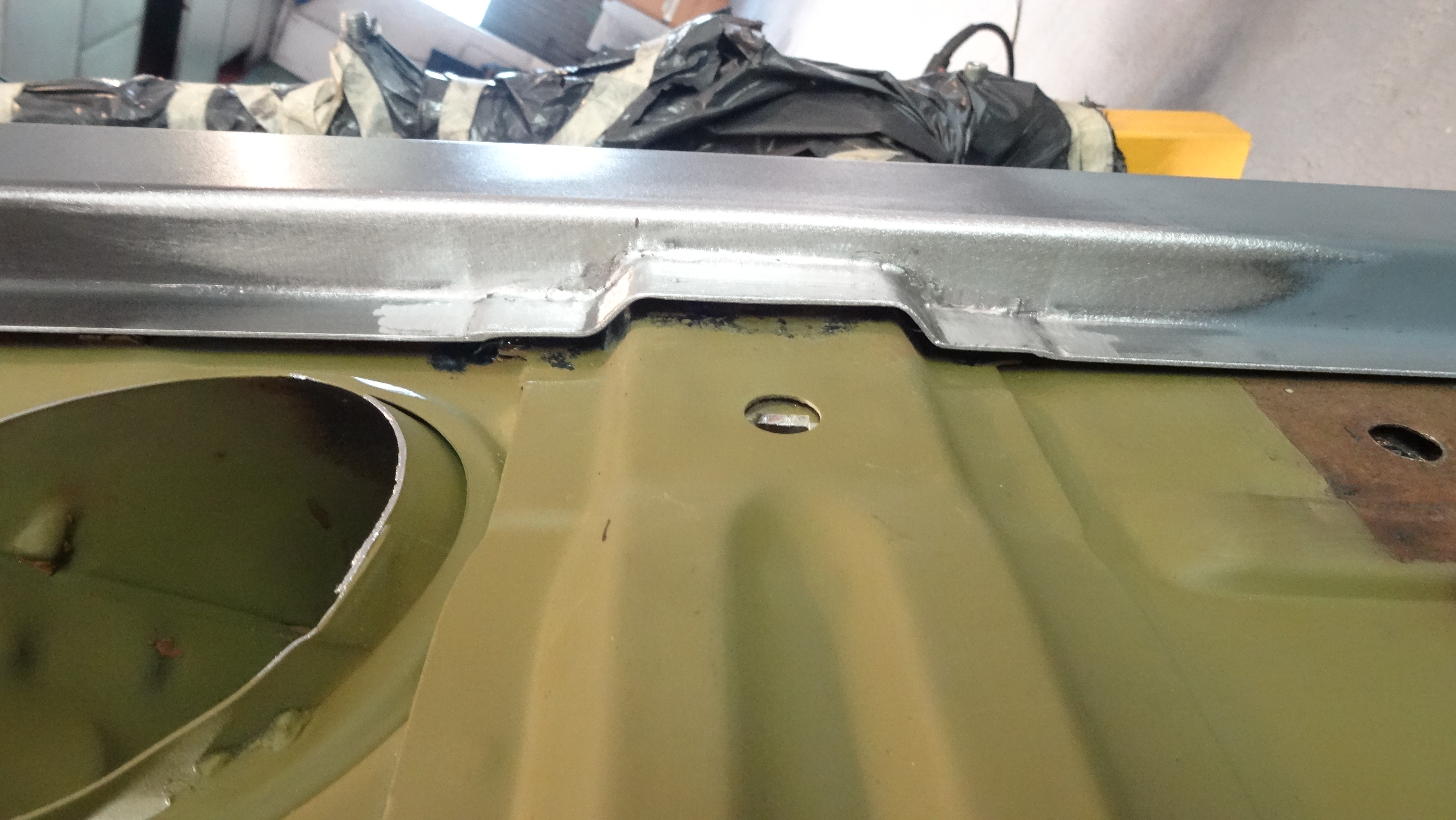

Merci, je pense que là je m'éloigne du grand Art. Un bon, aurait prit le chalumeau fait quelques points de chauffe et c'était fini. Mais j'ai pas de chalumeau et le risque de trop en faire serait encore plus problématique. Merci, mais sache que je ne suis pas tranquille sur cette opération. Il y a une semaine ,Je ne savais pas comment j'allais aborder ce souci. Une fois l'entaille faite , j'attrape le bord de malle à pleine mains et je m'y pends . Après les 80 kilos fond le reste . Le gabarit en carton rigide me sert de guide pour ne pas en faire trop d'un coup et maintenir la bonne courbe. Je ne coupe pas la tôle volontairement dans sa totalité, afin de préserver la peau extérieure de la malle.

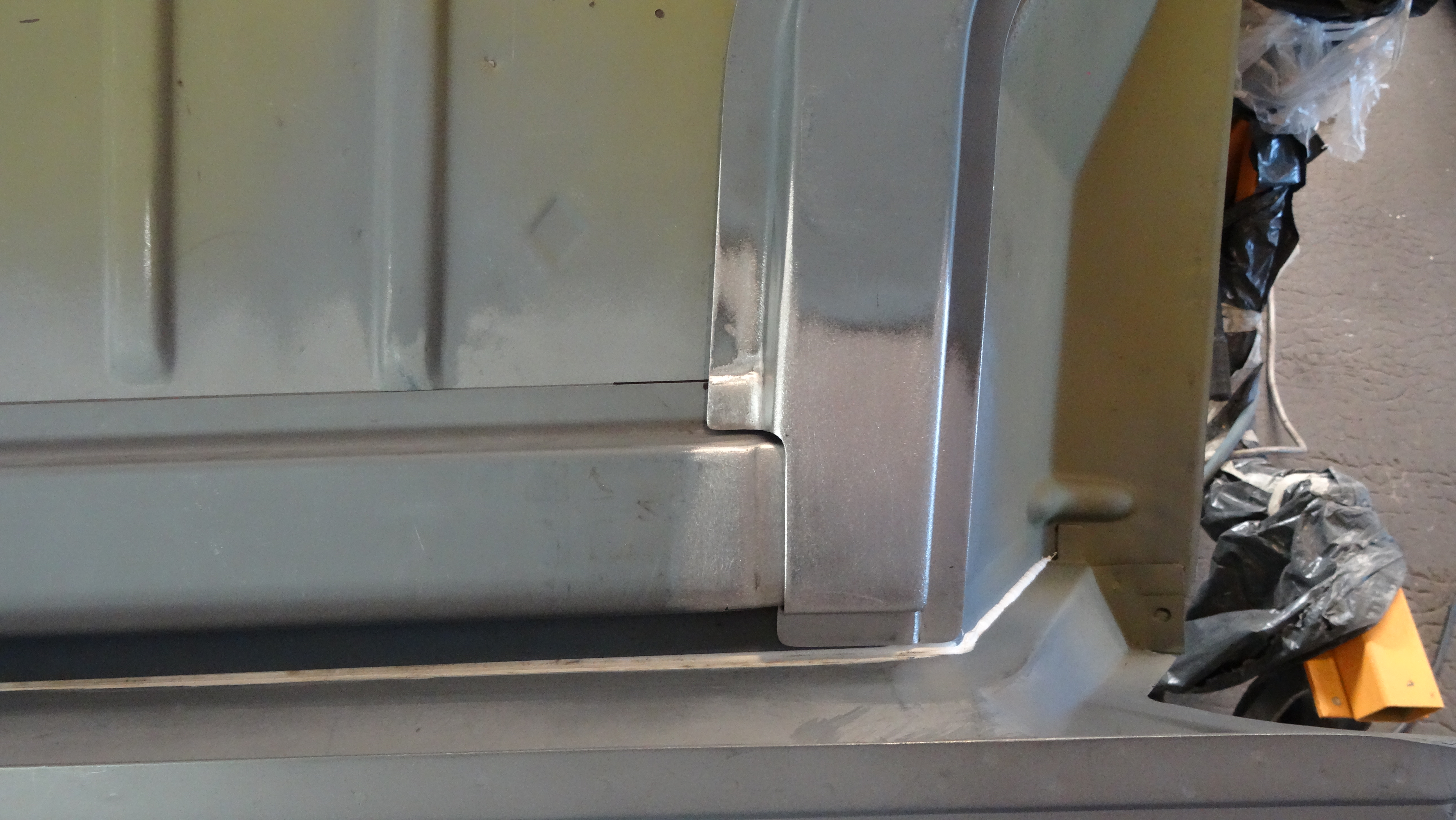

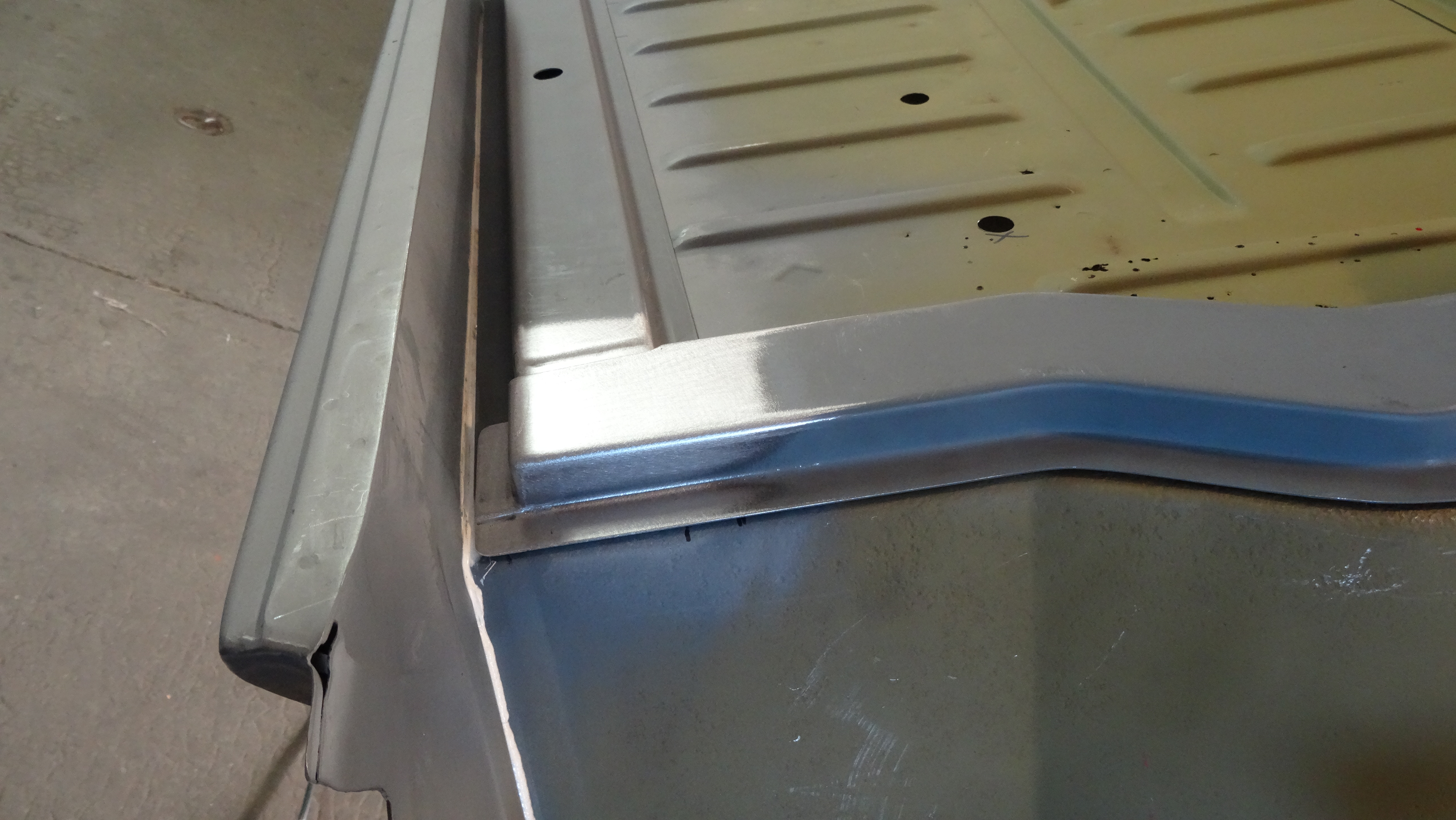

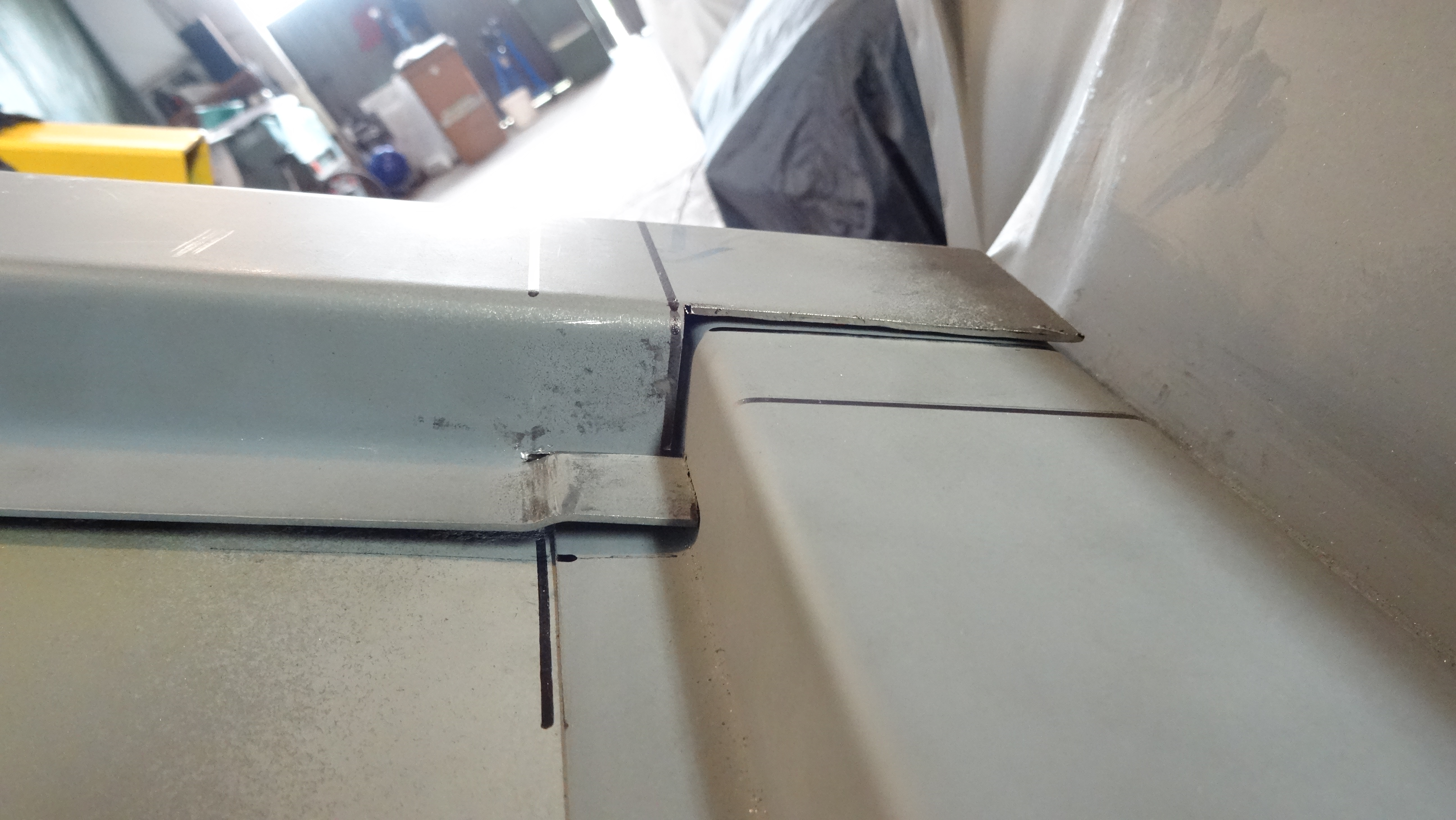

J'ai attaqué le souci de mauvaise courbe de la malle qui ne correspond pas avec l'aile. Cela semblait simple au départ , mais je m'enfonce petit à petit... J'ai fait une entaille pour fragiliser le renfort. Après avoir forcé dessus pour redresser la courbe, j'ai inséré une plaque de métal pour limiter la rétreinte lors de la soudure. Jusque là pas de souci, mais chaque fois que la soudure est terminée. La rétreinte est tellement importante que cela annule presque la totalité de ce qui a été gagné. Un mm de coupe, 0.6 d'ouverture et c'était nickel !!! Cela laisserait une faible cicatrice ni vu ni connu. Trop facile ! Puis une, puis deux, puis trois, puis quatre..... C'est effectivement mieux , mais les dernières entailles ne sont pas encore soudée !!!
Je vois que tu as bien mit en application la technique " diviser le problème pour le résoudre" Dans tout les cas, le résultat est plus sympa qu'une simple tôle plate. Je sais ce que cela représente comme prise de tête pour un bout de plancher insignifiant pour beaucoup de monde. Mais c'est ce qui fait la différence entre une restauration et un simple retapage. Bon courage pour la suite

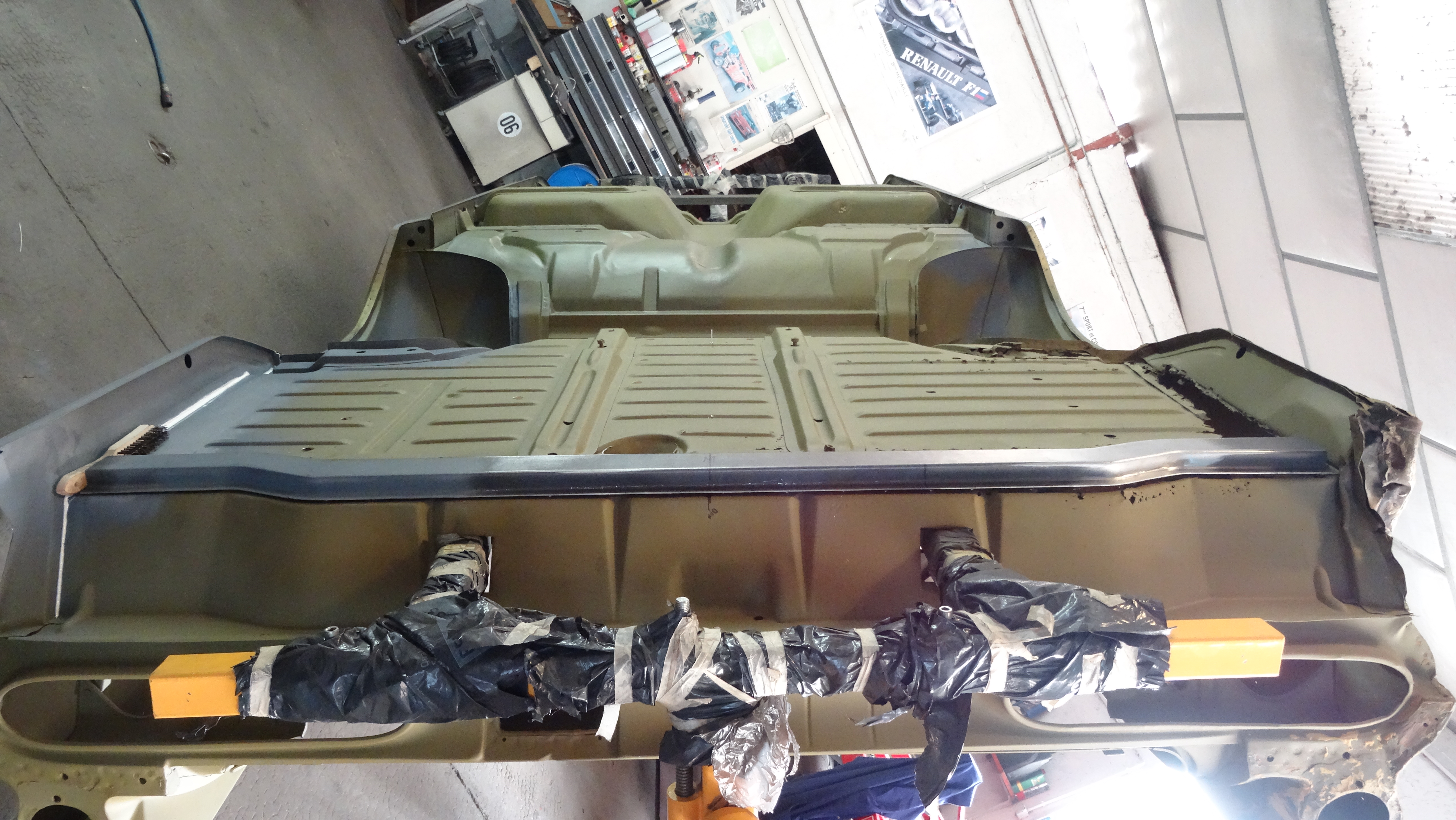

La mise en place du couvercle de malle laisse apparaître une déformation de celle-ci sur le côté gauche . Le jeu est bon à droite, c'est déjà ça. Sur le choc elle c'est cintrée sur environ 60 cm. Cela complique les choses. Pour moi, seule la pointe sur une vingtaine de centimètres était pliée. Il me faut trouver une solution pour redresser l'armature sans abîmer la feuille extérieure (qui l'est déjà suffisamment). Sachant que cette armature est vraiment raide. La difficulté est de rétablir la bonne courbe, il aurait été plus facile de retrouver une forme plate. La solution d'un bon carrossier serait de virer la feuille extérieure et de la reproduire après avoir redressé l'armature. Mais là cela dépasse largement mes compétences, surtout sans roue anglaise. D'origine cette partie est un peu bâclée. La partie verticale de la malle est à refaire, donc je la raccourcirais afin d'être raccord avec l'aile.

Je t'avouerais que pour l'instant, je ne sais pas comment m'y prendre. Ce qui est sûr, c'est que ce couvercle de malle doit être reposé en place. Afin d'être certain des formes et des ajustage par apport aux ailes. Quand je suis confronté a des formes trop complexes . Je divise le problème en sections réalisable. Puis je réunis toutes les sections pour n'en faire plus qu'une. Tu ne peux soulever une tonne à toi tout seul, mais 100 fois 10 kg ne te poseront aucun souci.
