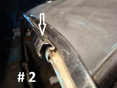

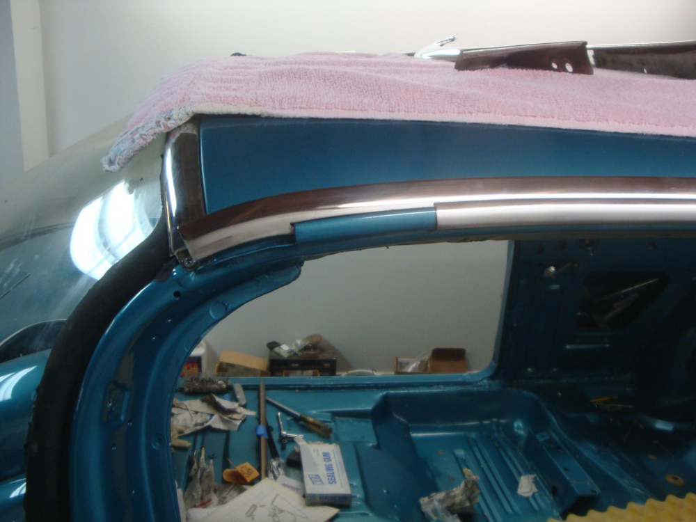

  2. Merci. Aujourd'hui le tour de lunette a été terminé, mais comme un boulet je n'ai pas fait de photo. Trop préoccupé à finir. La suite a été de préparer la réparation du pavillon (côté droit). J'ai donc posé la traverse supplémentaire qui va m'aider à stabiliser le pavillon pendant la découpe. Je verrais par la suite si je la laisse en place ou pas. Voici la gouttière de remplacement, qu'il me faut finir de décaper et de sabler pour avoir quelque chose de sain. C'est moche mais pas irrécupérable. Maintenant il est trop tard pour faire machine arrière, la découpe est faite. Voici une image qui montre pourquoi il faut remplacer la gouttière et réparer le pavillon. Dessous le pavillon il y a la gouttière qui doit être virée. Les petits ronds noir tracés au feutre, sont emplacement des points de soudure. Il faut les fraiser pour pouvoir détacher cette pièce. Et dessous la gouttière....un longeron qui après décapage est plutôt en bon état ( heureusement ). Traitement au Férose du longeron, le métal vire à la couleur noire. Une couche de primaire sur le tour de lunette arrière. Avoir soudé deux centimètres en retrait de l'arrête était la bonne solution. L'arrête n'a subit aucune déformation et donc sa courbe est restée impeccable.

  7. Alors pour le tire clous multi fonctions, c'est un GYS 2700, comme celui-ci :https://www.laboutiquedusoudeur.com/gyspot-2700-gys-tire-clou-debosseleur.html La ponceuse à air alimenté par un compresseur de 100 litres, est une orbitale de chez wurth avec un plateau velcro de 150 mm. Voir ce modèle : https://www.archiproducts.com/en/products/wurth/pneumatic-orbital-disc-sander-levigratrice-roto-orbitale-pneumatica_63016 J'utilise dessus des disques Mirka grains 80 sur treilli : https://www.outilsdespros.fr/accessoires-consommables-pour-plateau-rond/3579-Disque-abrasif-Abranet-MIRKA-125-mm.html La lime fraise c'est genre ce modèle : http://www.roci-outillage.com/Abrasifs/Monture-pour-limes/4000840445.html Avec cette lime fraisée : https://www.master-outillage.com/facom/20582-lime-fraisee-standrad-longueur-350-mm-facom-850s350-3148512079408.html Le marteau bombé et plat que je me sers le plus : https://www.kstools.com/fr/produits/katalog/outillage-automobile/carrosserie-et-garniture-interieure/outils-de-debosselage/973/marteau-de-carrossier-tete-bombe-grand-rond/carre-325mm Pour araser les soudures un meuleuse coudé a air : https://eshop.wurth.fr/Categories-produits/Meuleuse-d-angle-pneumatique-DSW-22/31075002090405.cyid/3107.cgid/fr/FR/EUR/ Avec des disques fixation quart de tour en diamètre 50 et grains 36 céramique, genre ceci : https://www.centrale-directe.com/mini-disque-fibre-g36-ceramique-d50-fixation-metallique-dfmc5036.html Et pour brosser ou couper une meuleuse droite a air :https://eshop.wurth.fr/Categories-produits/Meuleuse-axiale-pneumatique-DSG-25/31075002090404.cyid/3107.cgid/fr/FR/EUR/ Avec ce genre brosse : https://picclick.fr/2pcs-Rous-de-Polissage-Bonnets-de-polissage-Disque-273694094408.html ou disque a tronçonner l'inox , 75 x1 : https://www.manomano.fr/disque-a-tronconner-pour-meuleuse/disque-a-tronconner-extra-fin-inox-75-epaisseur-1mm-1040818 Et tant que nous y somme le poste a souder GÜDE 190 : https://www.ebay.fr/i/162192446097?chn=ps&dispItem=1 Voilà pour le matériel le plus courant .
  8. Tu as raison, c'est super pratique. Surtout pour les petites pièces à faire pendant l'hiver. La notre a été trouvé sur ebay pour moins de 250 € livré . Mais à assembler soi-même . Ne pas oublier d'y rajouter une aspiration. https://www.ebay.fr/itm/Neuf-Cabine-de-Sablage-Sableuse-microbilleuse-perle-sable-grit-220L-accessoires/281298892744?hash=item417eb877c8:g:JqkAAOSw7U5Y-cXk Pour les bricoleurs j'avais posté ceci :

  12. C'est bizarre, moi aussi . Oui , un souvenir de la grande époque. Purée si tu pouvais avoir raison. C'est bon de ne plus se souvenir . Mais en attendant d'avoir cette maladie dont j'ai oublié le nom.....Le chantier reprend. Première série de point de raccordement, espacés pour ne pas trop chauffer la tôle. Et bien sur les premières déformations , le patch n'est plus aligné avec le pavillon . Une cuvette se forme le long du raccord. Comment se sortir de cette situation autrement que de combler au mastic ? La méthode employée risque de faire rire les carrossiers. Mais j'y arrive ainsi et pour un résultat qui est correct. Et bien après avoir tiré sur les premiers points avec le tire clou. je fais de nouveaux points plus rapprochés. A ce stade je ne pointe pas la bordure pour me laisser la possibilité de tirer dessus pour corriger d'éventuelles déformations. Je commence à faire des petits cordons. Puis je les disque, mais pas complètement et m'en sers de support pour le tire clou . Ainsi les deux tôles remontent petit à petit. De nouveaux petits cordons .....C'est de plus en plus moche et c'est généralement là que les doutes sur le résultat final m'envahissent.... Un coup de disque pour virer les surplus .Pas top non plus, mais moins horrible. Un coup de ponceuse grains 80 pour avoir une surface homogène et matte . Et là quand on croit que c'est bon , un petit aller retour de lime fraise vous dit que c'est plus proche d'un champ de patates, que d'une patinoire. Quand le métal est rayé sur toute la longueur , c'est bon . Quand c'est en pointillé, c'est qu'il y a des bosses et des creux. Et quand il y a rien , c'est qu'il y a un grand creux !!! Donc il faut remonter tout cela . Puis on recommence autant de fois que nécessaire. Sur la photo les zones sombres représentent les creux. Donc il faut jouer du tire clous, car je n'ai pas d'accès par derrière pour pousser la tôle. La difficulté est de ne pas trop faire remonter la tôle . Car cela forme des bosses sur lesquelles il faut taper dessus par la suite pour les refaire descendre. Pas question de les disquer non plus, car un peu moins d'un millimètre d'épaisseur c'est vite traversé. Il reste quand même une petite tôlérance. Sachant que les véhicules d'aujourd’hui hui font en moyenne 0.6 millimètre d'épaisseur. Une affaire de patience et on arrive à ceci . Maintenant que je sais qu'il n'y aura pas plus de déformation, la bordure peut être soudé par point. Puis un bon coup de ponceuse et de brosse tampon et cela donne ce résultat . Le fait de brosser la tôle me permet de voir les derniers défauts par reflet. De la découpe à la préparation du patch, 16 heures sont passés pour en arriver là. Finalement c'est rassurant pour la suite , même si ça me prend beaucoup de temps. Je ne pensais pas obtenir un résultat aussi propre.

  14. Clairement pas monté en usine

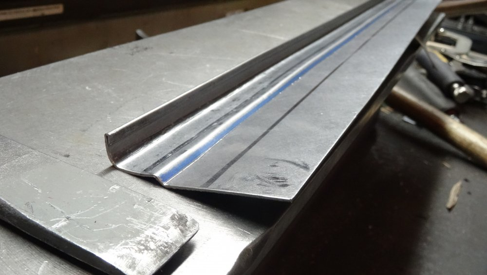

  19. Voici le morceau de gouttière prélevé, en plein milieu de cette pièce car le reste est abîmé par la corrosion. La gouttière est mise en place après l'avoir légèrement cintré pour avoir la bonne courbe. Pliage de la tôle de pavillon après avoir fait la moulure. Le but étant d'en faire ceci. Bien sur avant d'en arriver là, je l'ai longuement martelé pour la bomber. Afin de la mettre ici. Après avoir fait la découpe définitive. Mais avant traitement et préparation au zinc pour le soudage par point dans la gouttière.
