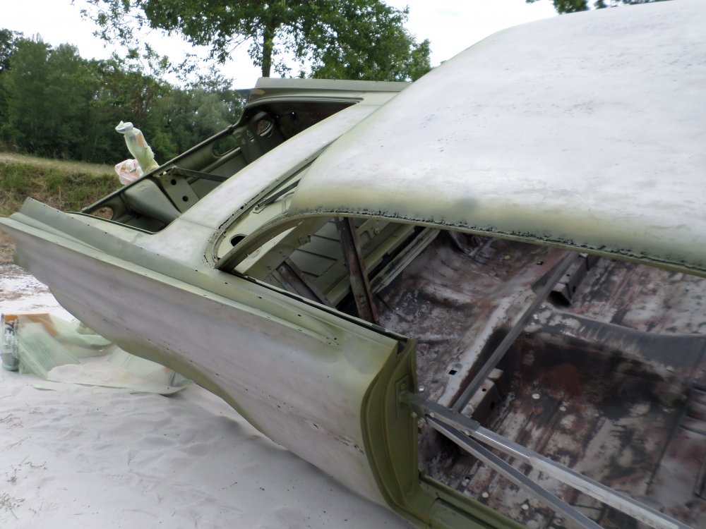

  10. Cela ne risque pas, car se ne sont pas des boursouflures. Mais des creux laissés par oxydation suite au sablage. C'est vrai que la photo donne l'impression d'être l'inverse. En moins important cela ressemble à la photo ci-dessous. Le métal a été attaqué par la surface et non de par dessous. Je te rassure, il est hors de question que je laisse la moindre zone boursouflée de rouille.

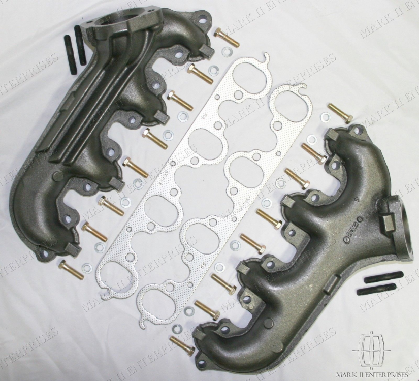

    Regarde sur cette page vers le milieu : https://www.ebay.com/sch/i.html?_from=R40&_nkw=air+cleaner+ford+78&_sacat=6000&LH_TitleDesc=0&_sop=10&LH_TitleDesc=0&rt=nc&LH_ItemCondition=4

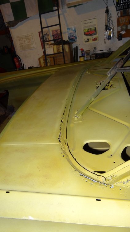

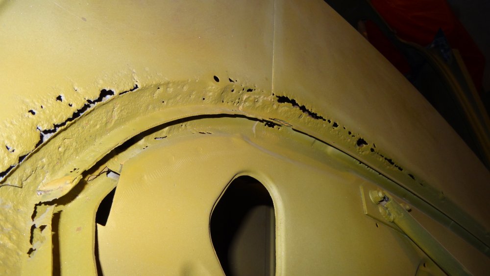

  25. L' équerre de maintient de la lunette arrière est maintenant aux bonnes dimensions. Les perçages pour le bouchonnage sont fait. Montage maison pour bien plaquer l'équerre pendant le bouchonnage. L'ensemble est soudé, meulé, poncé ... J'ai également soudé la gouttière à la pointeuse par point. Un couche de primaire et c'est terminé.....heu presque j'ai oublié un perçage. Voilà c'est corrigé et maintenant c'est fini et nettement plus solide qu'au départ. L'intérieur de la gouttière est aussi traité, par la suite un mastic joint viendra faire l'étanchéité de cette gouttière. Un vue d'ensemble plus rassurante. La suite va se passer ici, ce morceau de plage est HS . Et la gouttière de malle est très mal positionnée d'usine. Donc à reprendre.
