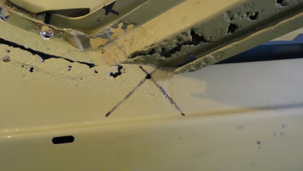

Là Ok , je comprends mieux Disons que la surprise ne fait jamais plaisirs Sans vouloir t'alarmer, quand c'est dans cet état sur les parties hautes de la voiture. Plus bas cela ne présage rien de bon. Dans l'angle sous la plage arrière, cela ne doit pas être bien beau .
Le carrossier est en train de se les bouffer......a moins que se ne soit pas un devis, mais une estimation . Ou que la mention "sous réserve de démontage" soit écrite quelques part. La restauration automobile est une discipline très proche de l'archéologie. Plus tu creuses, plus tu as des chances de faire des découvertes.
Là je crois que ton carrossier va grandement te maudire Je comprends mieux ta question "Et sous le toit vinyl????" Souvent de la rouille, mais une coque en fibre coiffant un pavillon en tôle !!! La c'est la surprise. Et si tu veux que cela tienne dans le temps. C'est de faire en sorte que l'eau autour des vitres, puisse s'évacuer plutôt que de rester emprisonner sous la coque fibre. Sauf si tu a une solution pour faire un montage parfaitement étanche, genre coller le tout définitivement à la colle pare-brise.

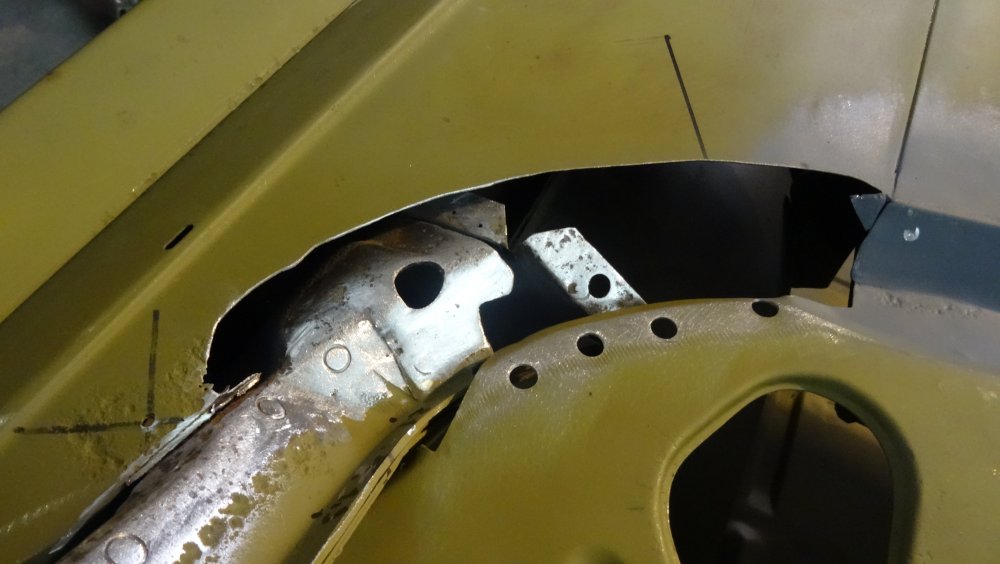

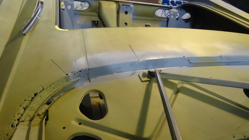

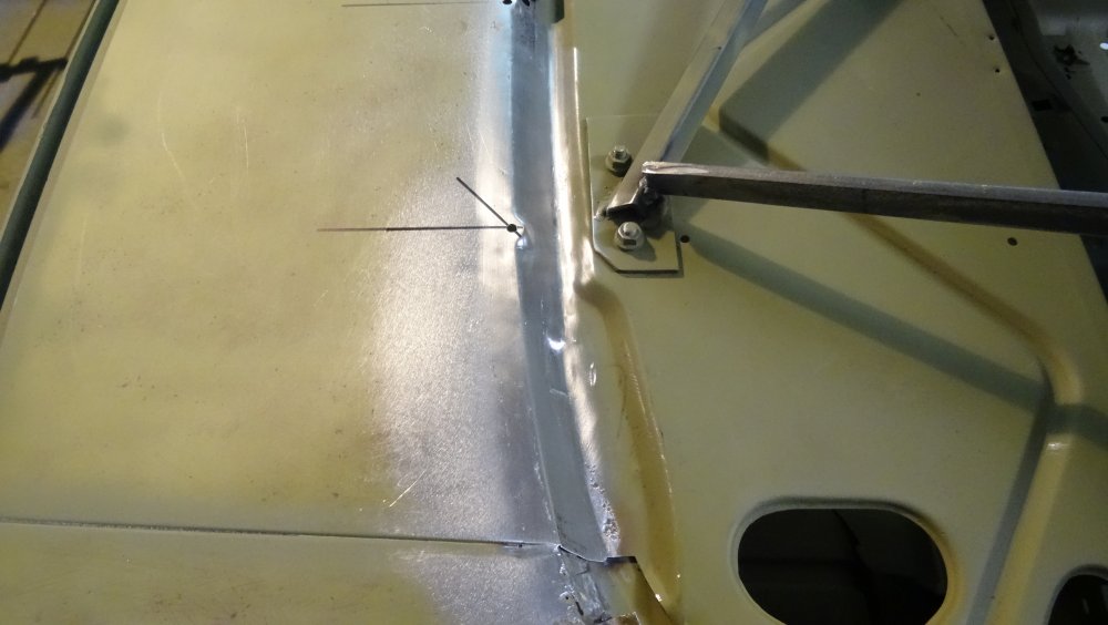

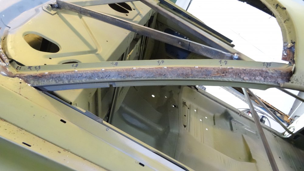

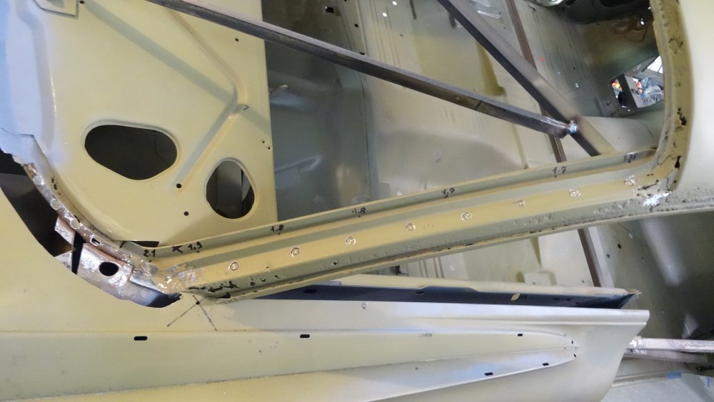

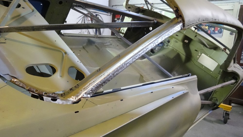

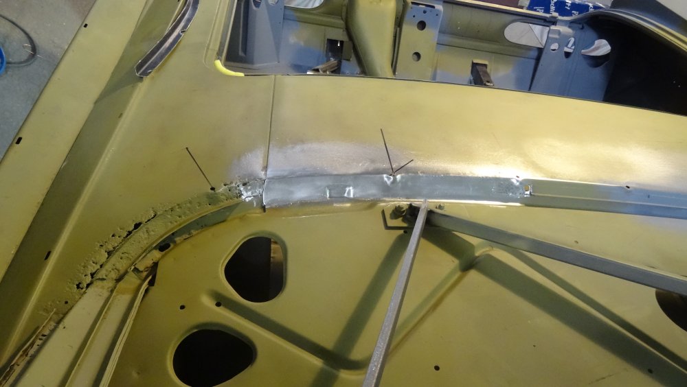

Contant que cela te plaise Merci, c'est clair que la chance il va me falloir en prendre une bonne dose Rechargement et bouchonnage pour améliorer le raccord. C'est mieux et cela restera ainsi. Le reste comme à l'origine sera comblé avec du mastic joint. La gouttière est refaite, tout est redressé. L'arrondi de la lunette est fini. La gouttière est pointée. Après redressage de la gouttière, l'alignement est bon. Un coup de primaire et c'est terminé. Pour la suite dans la famille pavillon....je prendrais l'avant gauche. Ouverture est décapage, cet endroit était aussi attaqué à l'intérieur contrairement à l'arrière. Je ne pourrais pas sauver la gouttière. Elle est trop pourrie. La frontière entre complètement pourrie et parfaitement sain est très mince. De par l'intérieur j'ai versé une première couche de Ferose, produit que j'injecterais dans tout les corps par la suite. Le produit sort entre le pavillon et la gouttière. Çà c'est le genre de réaction que j'aime bien, car cela montre que le produit passe entre les tôles et donc traite ces zones. Imbibé à mort cela ne pourra pas faire de mal bien au contraire. Une gouttière pour la gouttière, afin d'évacuer le surplus de produit.

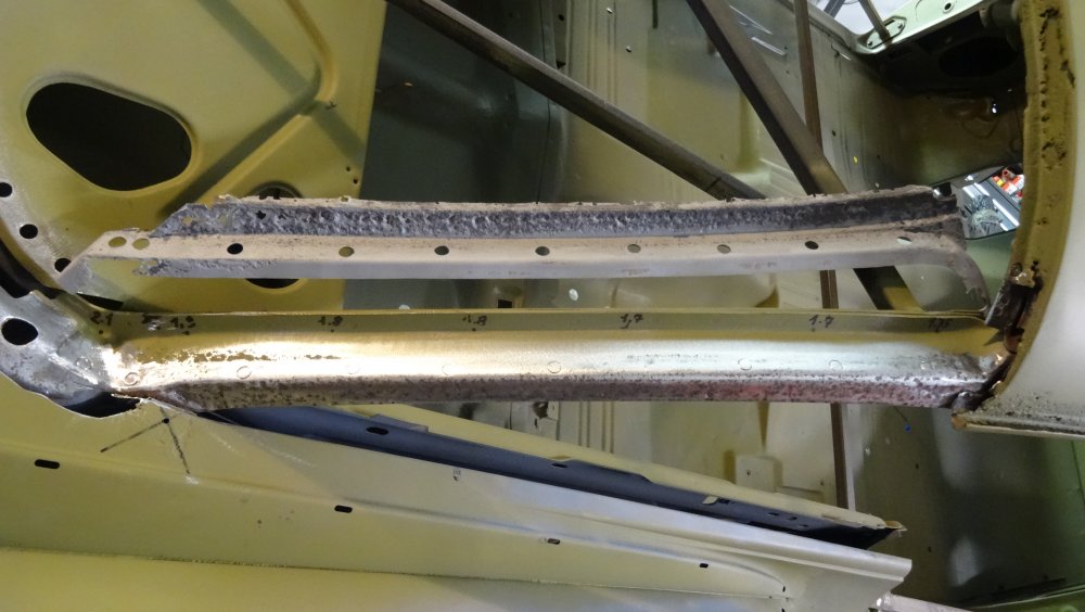

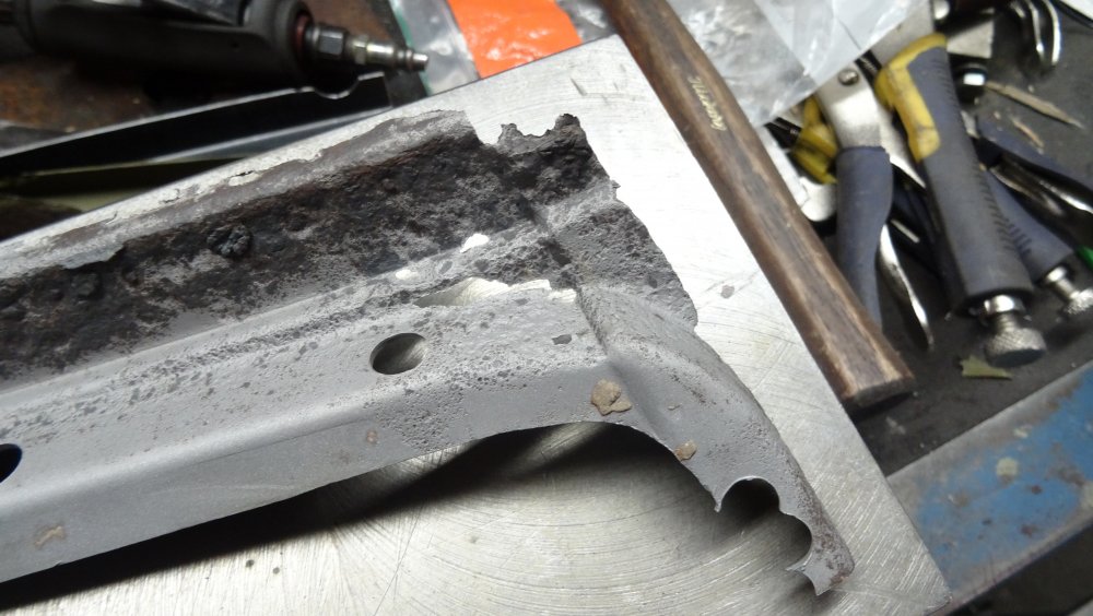

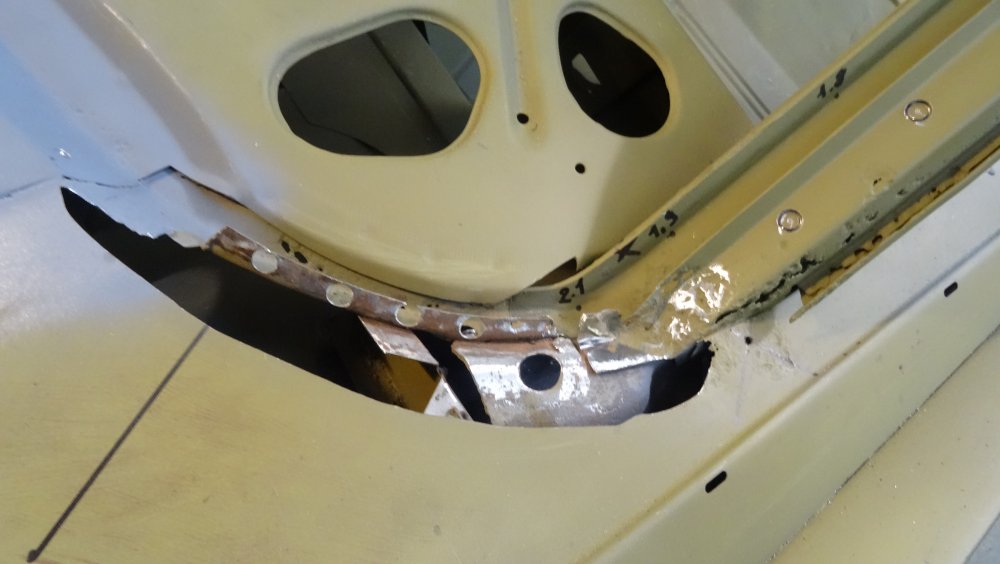

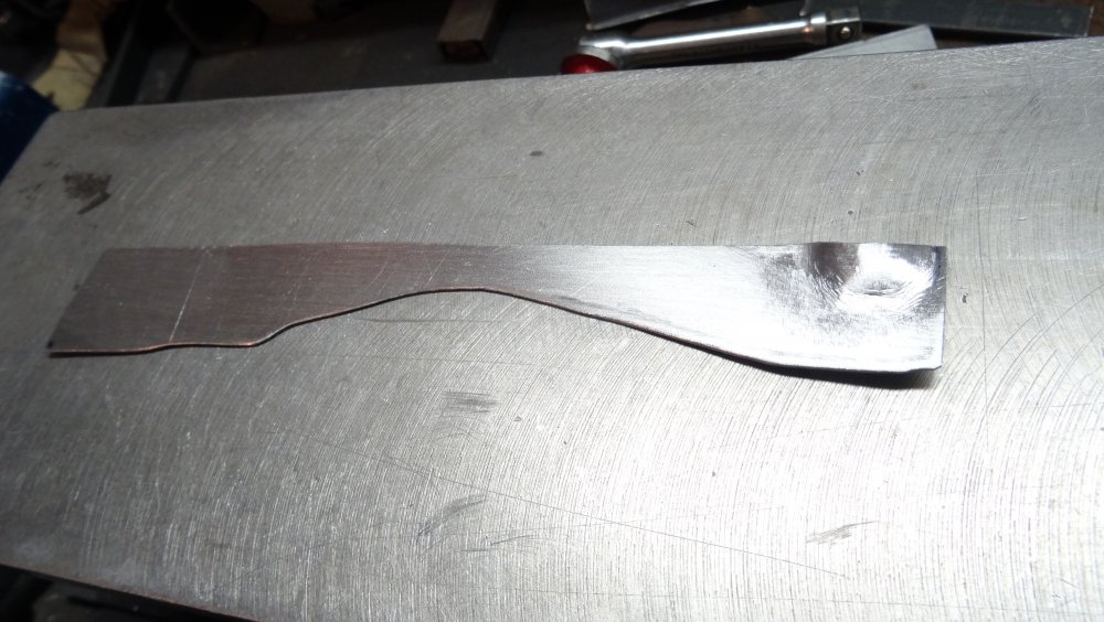

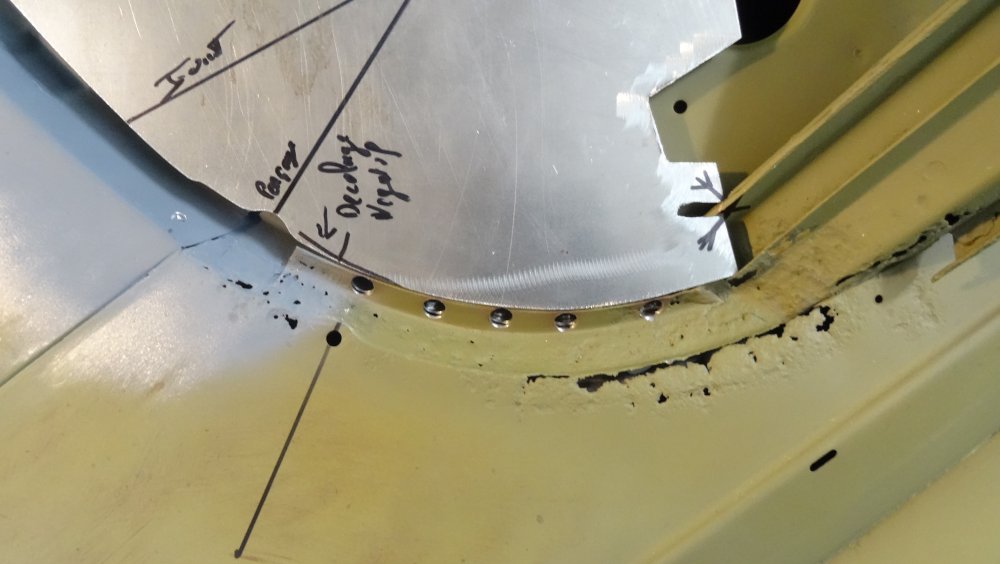

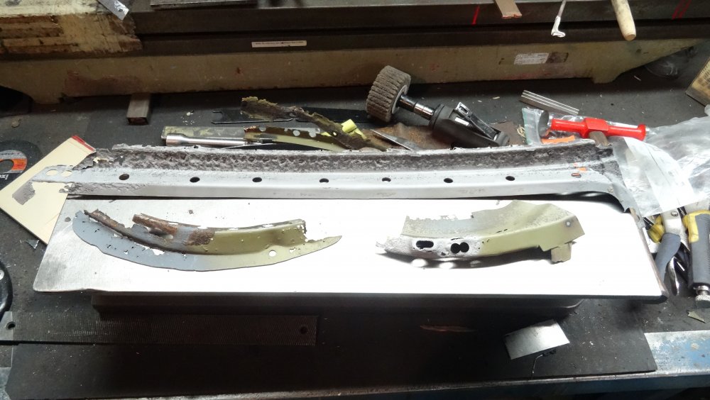

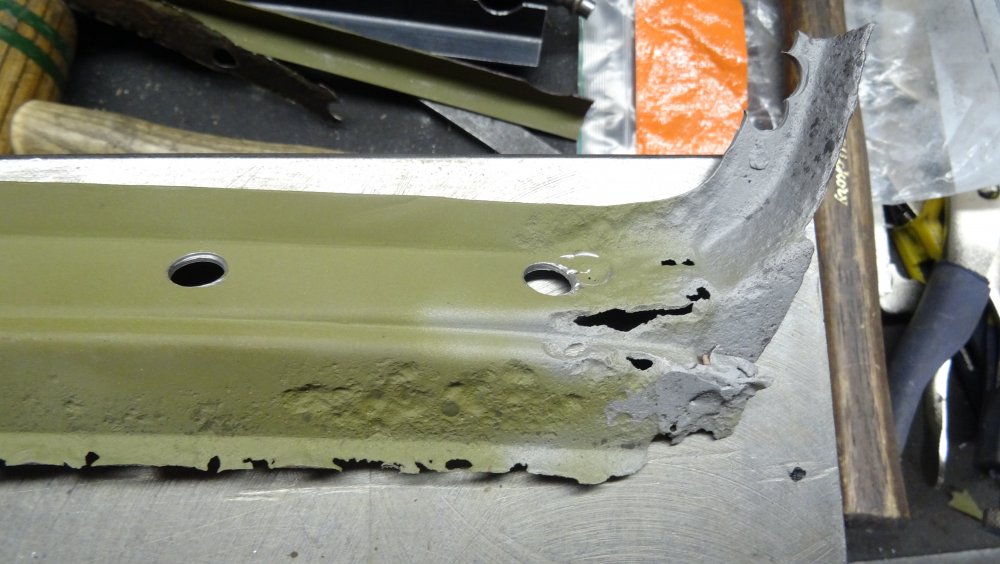

Début de la réparation du pavillon ( angle arrière droit) Une fois de plus cela commence par un bout de tôle. Après l'avoir plié en angle droit, je l'ai courbé et formé la fin de la moulure qui vient mourir ici. Puis après l'avoir ajusté , quelques coups de marteau pour bomber le morceau afin qu'il s'intègre au mieux. Découpe et ajustage du morceau récupéré. Pour n'en faire qu'une pièce au final. Les deux morceaux sont assemblés, meulés, martelés et sablés. Mise en place de cette pièce et les premiers points de soudure . Jusque là no problem ! Là ça annonce les galères pour la suite. Car sur ces quelques centimètres les deux tôles se sont effondrées vers le bas. Donc j'ai joué du tire clous, car pas de possibilité de passer un outils derrière pour remonter la tôle. Quatre heures pour en arriver là et ce n'est pas fini. Je vais devoir recharger en soudure, avant de refermer la gouttière.

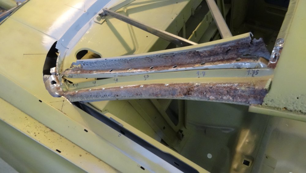

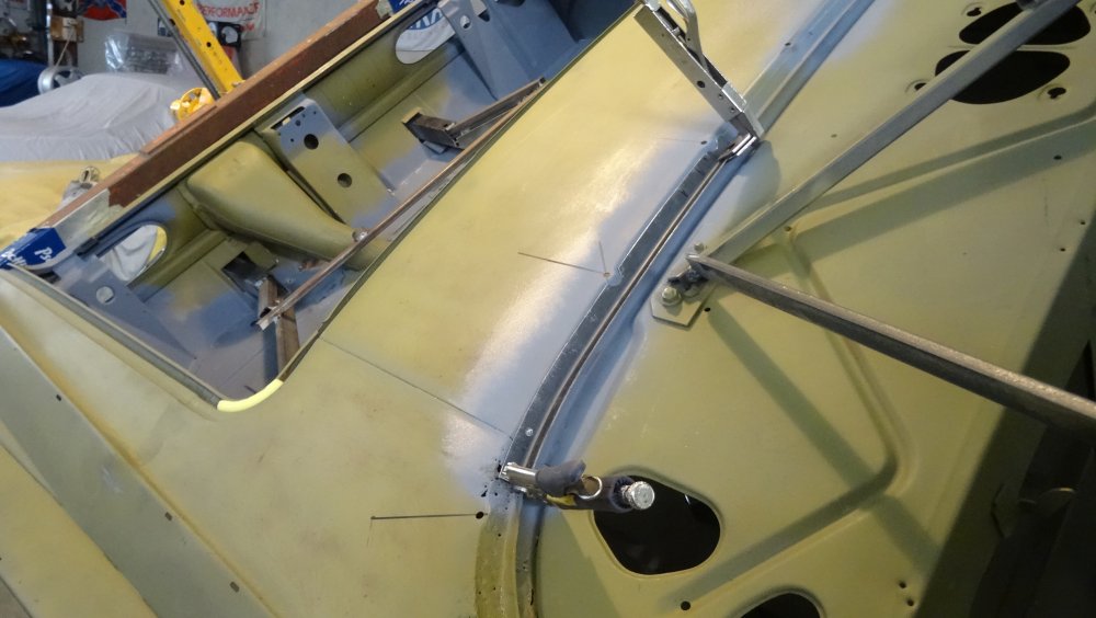

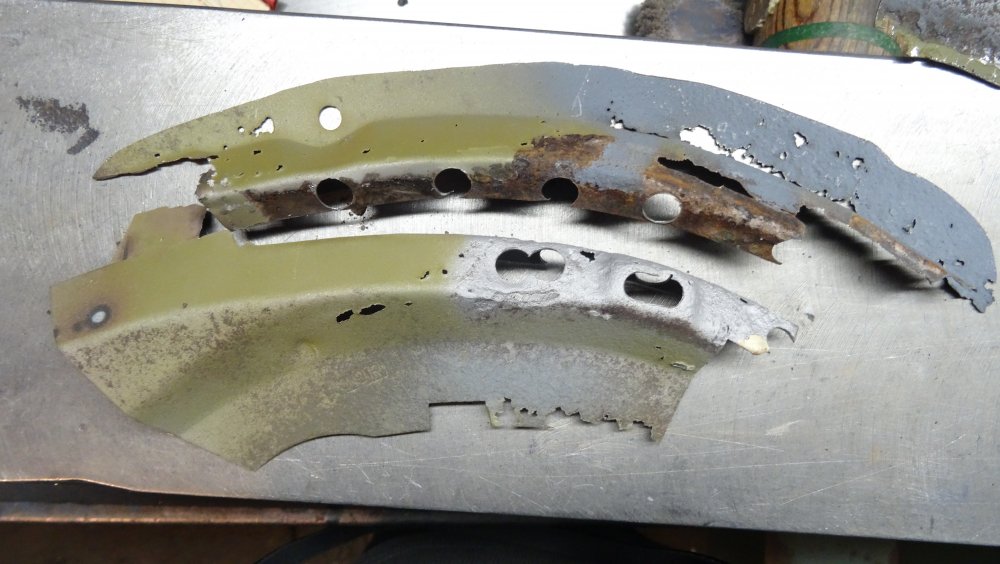

Sablage des morceaux récupérables. Comme prévu le côté droit est récupérable avec quelques réparation. Plus ceci. Et encore ceci. Puis il y aura l'avant gauche. Finalement le côté gauche et en moins bon état , mais ce n'est pas grave il servira de patch pour le coté droit. Le montant peut être réparé par rechargement . Car il est suffisamment épais. Voilà c'est fait, sculpté dans la masse. Traitement de l’enchevêtrement de tôles et de renforts se trouvant sous le pavillon. Une couche de primaire et c'est bon pour la suite.

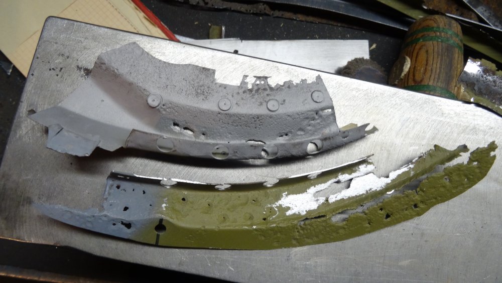

Bon il est temps d'attaquer le cadeau de Malcolm. Pour plusieurs raisons je ne peux pas l'utiliser dans son intégralité (dommage) La première , même conception même age , égale même dégât causé par le temps. Il est néanmoins un peu moins attaqué par la rouille, notamment sur le tour de lunette arrière. Le côté droit que je recherchais est mal en point et garde les traces d'une ancienne réparation au mastic . Le dessus est déformé . Mais le plus gênant est un allongement par la chaleur sur une zone importante. Donc je vais prélever uniquement les zones qui m'intéressent . En commençant par la traverse centrale intérieure (une idée pour plus tard) La découpe commence , le côté gauche pour récup et étude. Cette photos résume toute la difficulté pour passer un quelconque outils de réadressage entre le pavillon et les renforts. En bleu les pièces a garder. Même punition. Après avoir découpé tout cela, j'ai la pièce voulu mais a réparer. Ce morceau va ici. Comparez avec la photo suivante, cela confirme (même zone de dégradation). Après réflexion, pour plus de facilité. J'ai sectionné et plié la gouttière. Mais je gagnerais un peu de temps à ne pas reproduire toutes ces formes. J'ai également essayé de dégager le côté droit pour le réparer et sabler. Mais il y a du monde à virer et c'est du solide.

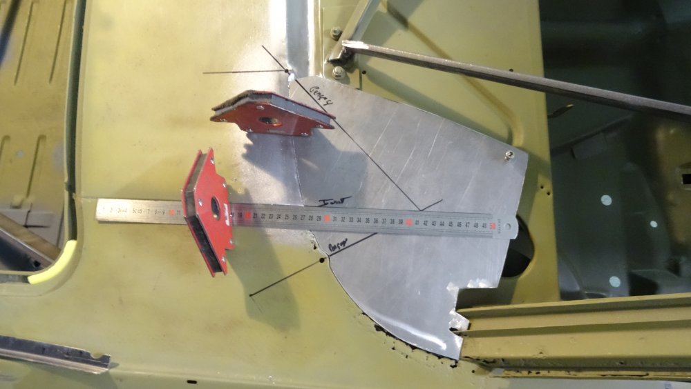

Les travaux sur le dessous de la plage arrière arrive bientôt au bout. Cette fois je modifie l'original, pour faire une trappe d'accès. Elle servira au carrossier, facilitera le traitement et sera prévu pour évacuer l'eau de condensation. Contrairement à la conception actuelle. Par la suite elle sera collé afin de retrouver la rigidité. Donc dans un premier temps découpe et traitement. Puis soyage de la tôle afin de renforcer cette partie et rendre cette trappe très discrète. Reproduction du morceau pourrie. Comme d'habitude rien de droit. Cela serait trop facile. Sur cette image on voit bien que cette coque a été assemblé sans aucun traitement des tôles . L' acier encore blanc par endroit, met en évidence la mince frontière entre complètement pourrie et parfaitement en état. La pièce est terminée, prête à être positionné. Cela se présente correctement, prochaine étape la soudure.
