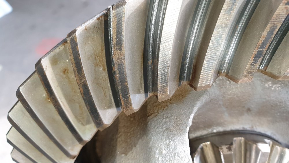

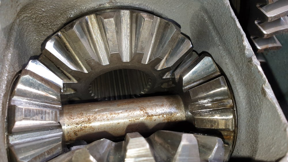

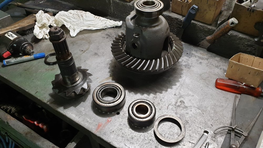

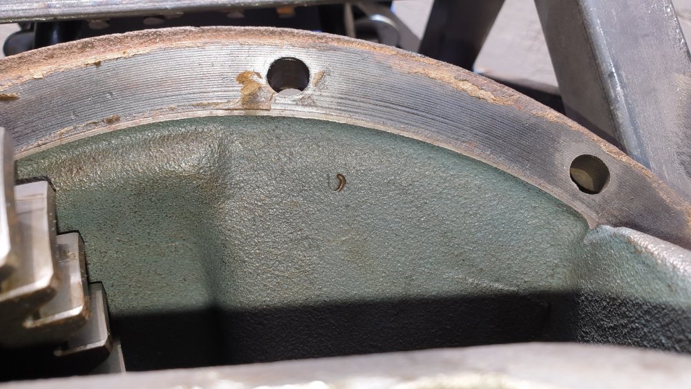

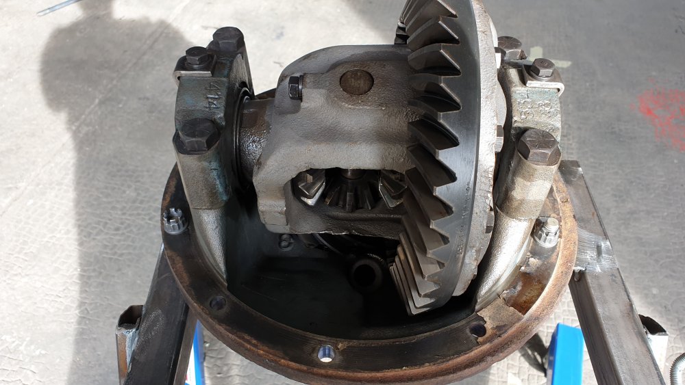

C'est clair, mais j'y ai quand même trouvé un un peu de taf a faire dessus. Visuellement oui, mais jusque là je n'avais pas trouvé ce qui produisait des bruits de ferraille. Quand je l'actionnais d'avant en arrière. Car après l'avoir mesuré, ce n'est pas les 0.01 mm de trop qui pouvait expliquer cela. Donc après avoir tout mit en pièce et bien nettoyé. Le verdict est tombé. Le manque de graissage de qualité, ou le patinage excessif d'une roue, ou bien les deux ont provoqué l'usure des planétaires, des satellites et de l'axe. Ici un planétaire qui semble parfait . Le même vu de dos qui porte des traces d'usures importantes et donc du jeu. L'axe des satellites et les rondelles de calage portent aussi des traces d'usures voir de grippage. En gros il me faut trouver ce kit. Et c'est là que cela se complique. Car pour ce pont ces pièces ne plus fabriquées. On trouve cela pour beaucoup de ponts GM, mais là c'est la misère. Bien sur pour la version à glissement limité, il y a une boite qui les à fait refabriquer, mais ils sont totalement différent. N'ayant encore rien commandé pour refaire ce pont, j'ai contacté un spécialiste US qui semble être incontournable pour ce modèle. C'est la société : Fabcraft metalworks. Evidemment après avoir exposé mon problème de pièce et demandé conseil. En bon américain, Il m'ont directement orienté sur la conversion du pont à glissement limité. Même si l'idée me séduit énormément. Les avantages par rapport à l'investissement financier reste maigre (environ 1700 €) Donc j'ai insisté pour garder le pont de base. Et le gars m'a sympathiquement proposé de la pièce d'occasion contrôlée et en parfait état. Avec cela il me vend la modif pour supprimer la bague a écrasement du pignon d'attaque. (Cela permet de remplacer le joint spy sans aucun réglage par la suite) Tout les roulements de la bonne gamme en Timken, y compris pour les arbres de roue. Tout les joints, les cales d'épaisseur, la visserie renforcée pour la couronne et la peinture pour le réglage. Le tout pour 438 € de pièce et 120 € de transport FEDEX. Tout ça pour dire que le gars de cette boite a été vraiment de bon conseils, car je voulais aussi des infos sur les couples de précharge qui ne sont plus les mêmes que dans les docs d'usine. Les roulements, les huiles et l'expérience acquise depuis les années 60' sur ces ponts font qu'ils ont des habitudes qui ne sont pas écrites dans les revues. Pour infos: j'ai essayé de me procurer les roulements comme un grand avec les références Timken et Hyatt d'origines. C'est un casse tête sans nom avec des cross-références qui ne correspondent pas forcément à la bonne gamme de roulement. Sur rockauto par exemple, sans être sur d'avoir la bonne gamme , j'en avais pour plus cher que Fabcraft et sans les pièces d'occases. Bref, il est parfois bon de demander à ceux qui savent.

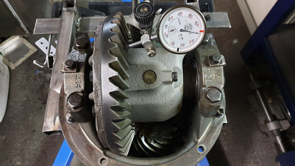

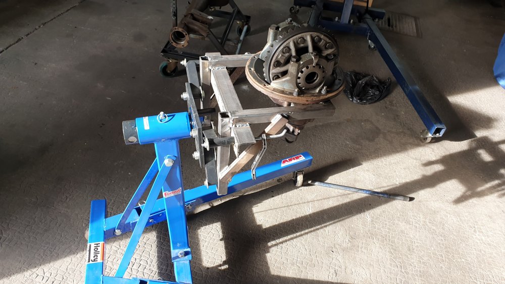

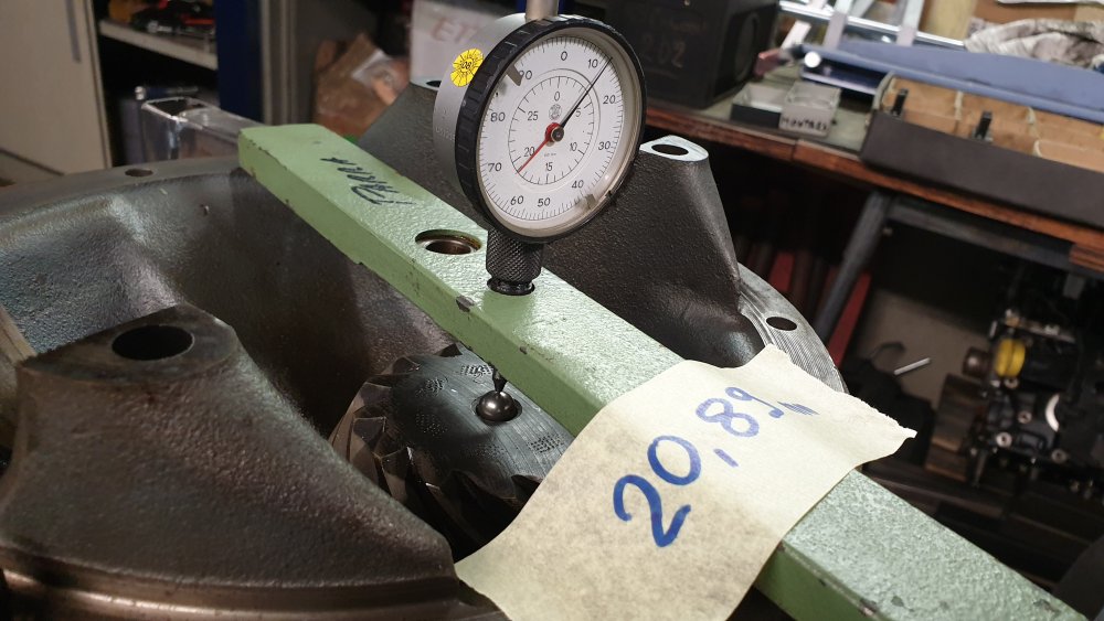

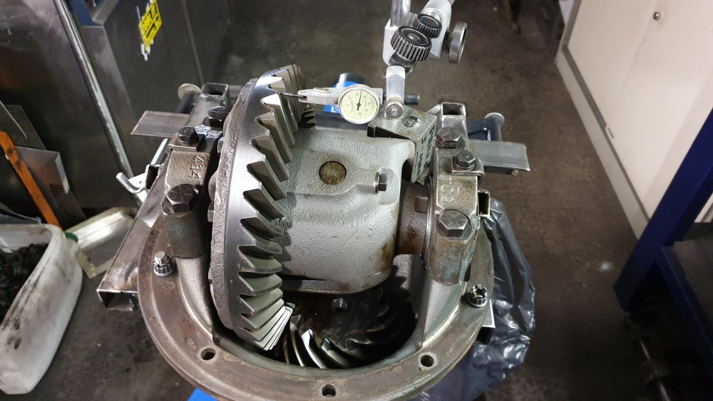

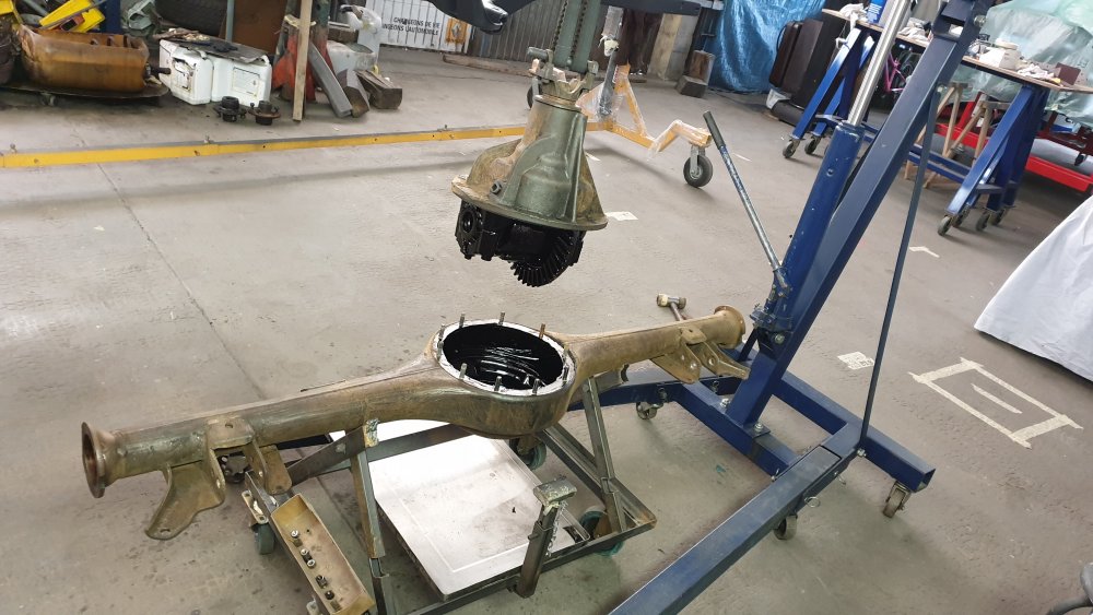

J'ai dépouillé le différentiel. Etant donné que je garde les pignons et ne change que les roulements. Quelques mesures pour repérer la position exacte des pignons. Le jeu entre dents 0.23 mm , hors tolérance de 0.01mm . Côte maxi, rien de grave c'est réglable. Il suffit de déplacer légèrement la couronne vers la droite. Jeu latéral 0.00 mm, nickel le maxi tolérable est de 0.04 mm. Fabrication de la clé à ergots. Bricolage d'un outils pour mesurer la position latérale de la couronne. Après avoir préparé la surface d’appui, je mesure la position du support de la couronne. Après dépose de l'ensemble, même chose pour le pignon d'attaque. Puis dépose du pignons d'attaque avec outils bio et le cliquet 1/4. Pour July35 réalisé sans effet spéciaux et justifier nos biceps. L'extracteur pour retirer le pignon grippé. Je comprends pourquoi ce pont à la réputation d'être solide. Le pignon et les roulements sont énormes, bien plus gros que sur des utilitaires. Le roulement principal fait presque 10 cm de diamètre.

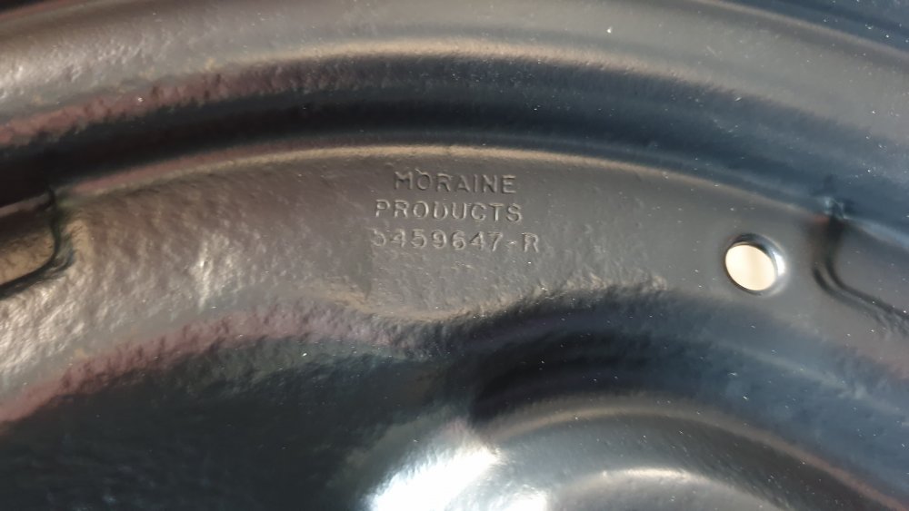

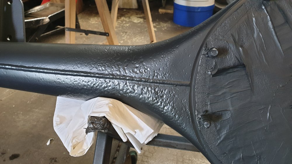

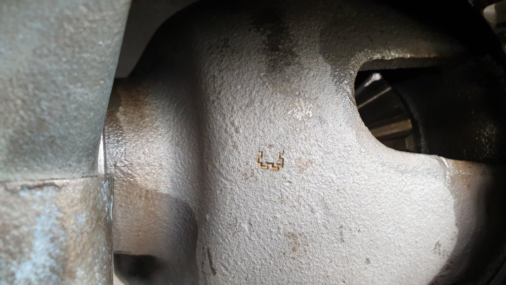

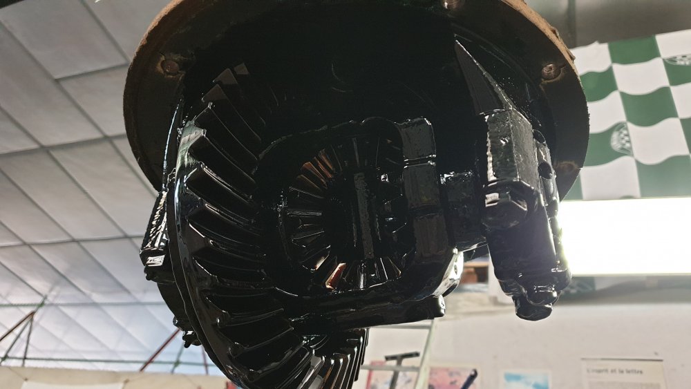

Le banjo et diverses grosses pièces des trains roulant viennent d'être sablées , traitées, apprêtées. La corrosion a fortement endommager l'état de surface du banjo. Quelques marquages sont apparus, le "P" pour différentier les ponts Pontiac et Oldsmobile. Le "2" pour indiquer qu'il s'agit d'un pont standard sans différentiel à glissement limité. Le "0" qui signifie qu'il s'agit d'origine d'un rapport de 3.08 pour 1. Le fournisseur de frein pour cette auto " Moraine" . Et le "T" qui...J'en sais rien. Tant que j'y étais un petit coup de phosphatant à l'intérieur et sur les portées. La portée côté moyeux.

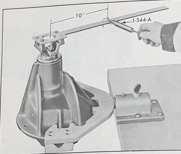

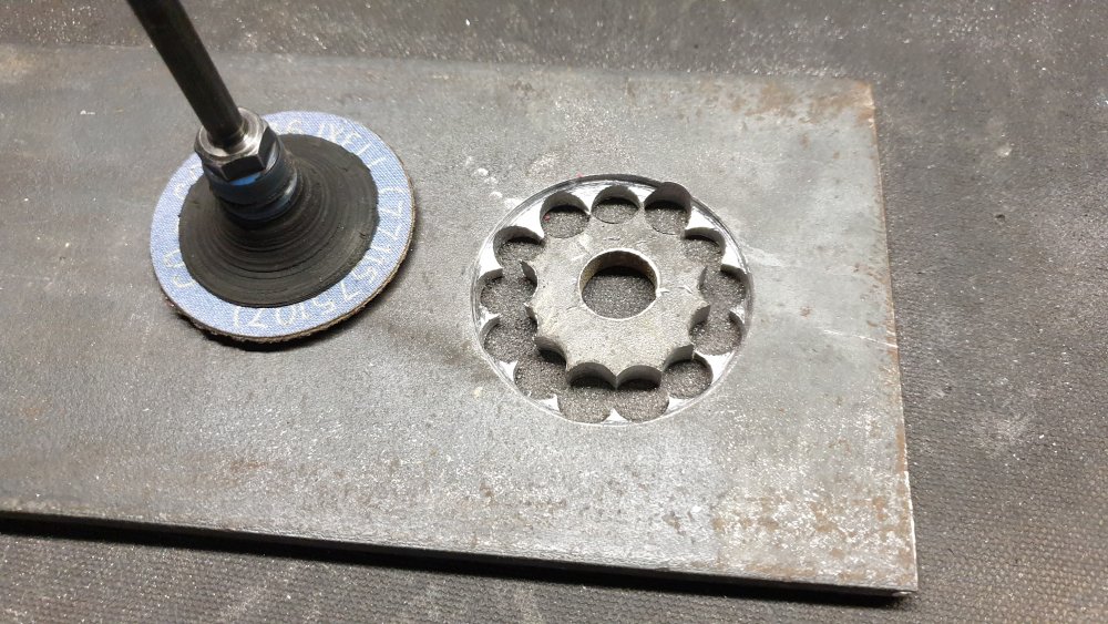

C'est clair, mais que veux-tu il faut bien s'occuper. Disons que cet outil à plusieurs utilités. Surtout pour régler la précontrainte des roulements. Pour extraire . Pour serrer ou desserrer. Oui effectivement il y a une rubrique gros outillage carrosserie . Il faudrait y rajouter la mécanique

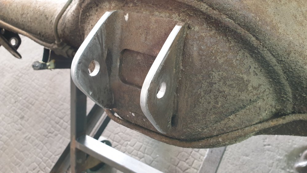

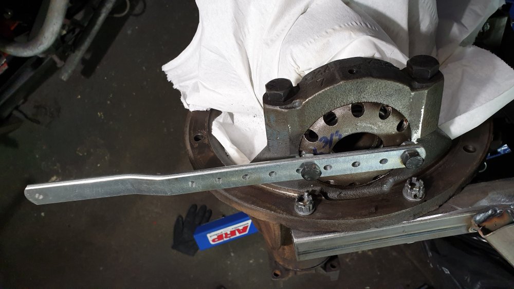

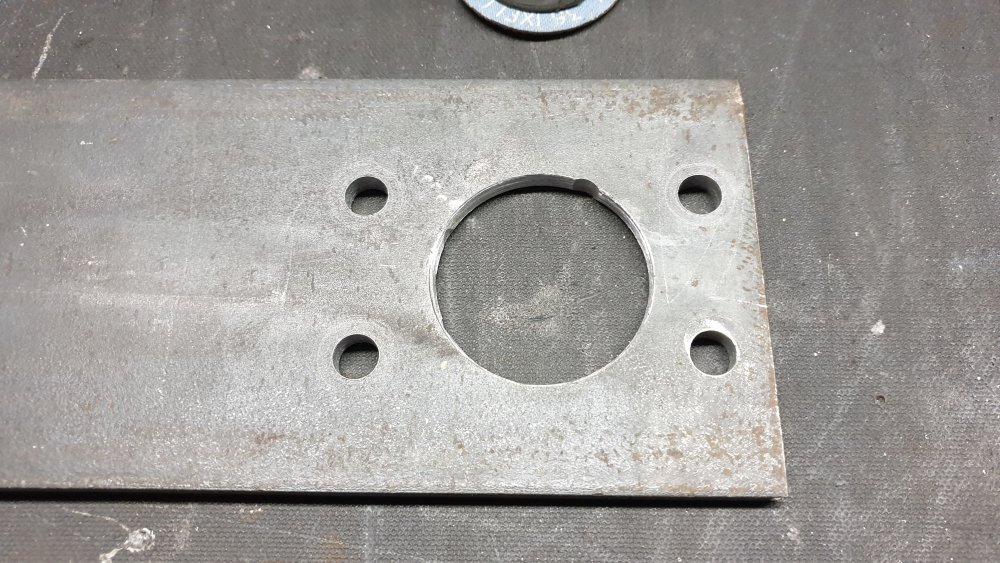

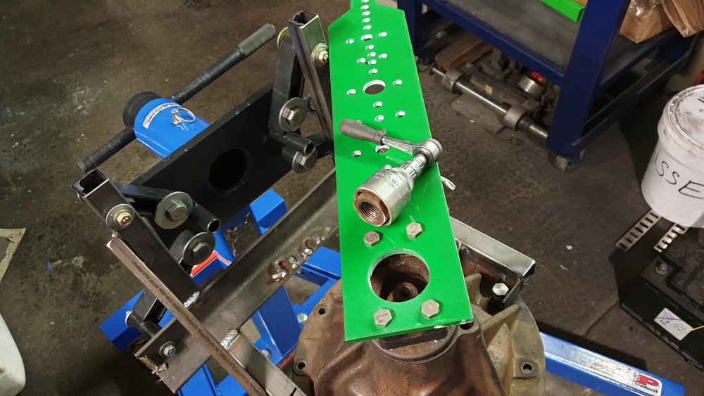

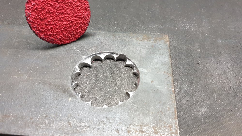

En attendant que la météo me permette de sabler, j'ai fabriqué l'outil de maintien de l'entrée du pont. Avec les moyens du bord, un perçage de 5 cm de diamètre dans de l'acier de 5 mm d'épaisseur. N'ayant pas un forêt de 50 mm , solution B. Disque avec grain de 36 , le tout sur la perceuse à colonne. Cinq minute plus tard c'est fait, n'ayant pas besoin de précision cela fera. Quelques perçages pour alléger le truc, liquider un ou deux bombes de peinture qui traînaient. Et voilà c'est terminé , c'est moche mais utile.

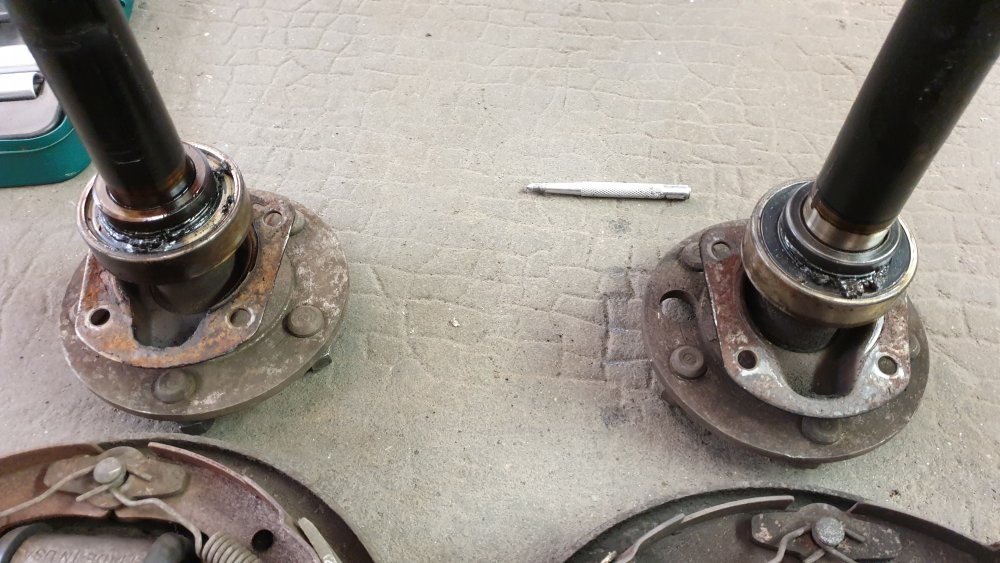

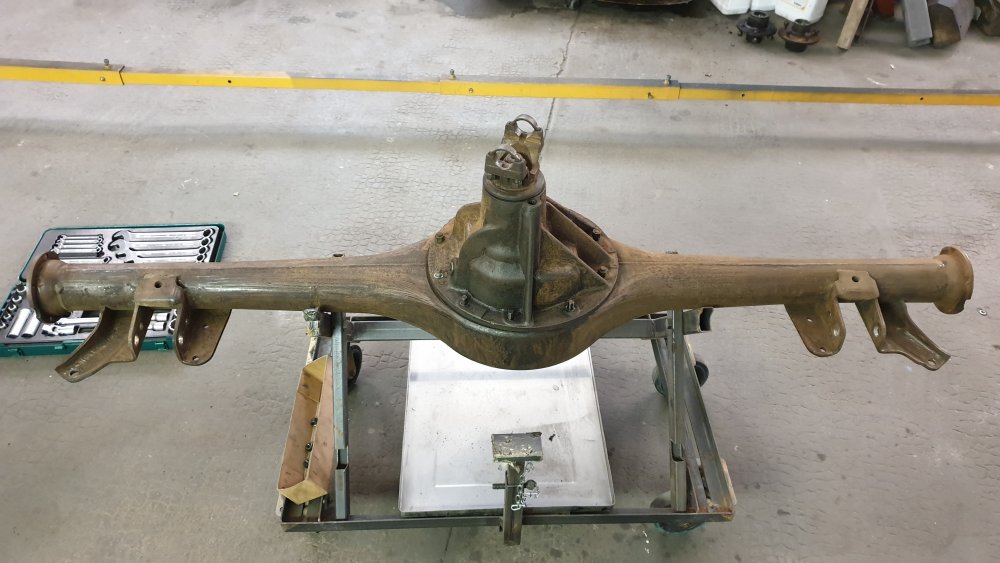

C'est d'ailleurs mon dilemme. Car aujourd'hui si je décide de changer tous les roulements et les joints, ainsi que ceux des demis-arbre. Il m'en coûterait a peine plus de 500 € port comprit, pour du matos de qualité. Mais si je laisse un roulement se dégrader et qu'il m’abîme autre chose, la facture peut être multiplier par trois. Le souci c'est que le joint spy du nez doit être changé, mais de ce fait je dérègle la précontrainte de la bague d'écrasement. Et remettre de la précontrainte à un roulement aussi vieux et en place ne m'enchante guère. Pour l'histoire ce différentiel Pontiac Oldsmobile de 9.3 pouces et 31 cannelures, était considéré comme le plus solide de sa génération. A tel point qu'il était très prisé par les constructeurs de Gasser ou des véhicules suralimentés des années 60. Jusqu’à l'arrivé du Ford 9 pouces, très bon mais un peu moins solide et surtout nettement moins cher.

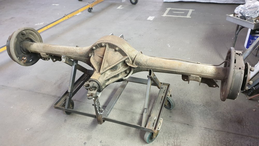

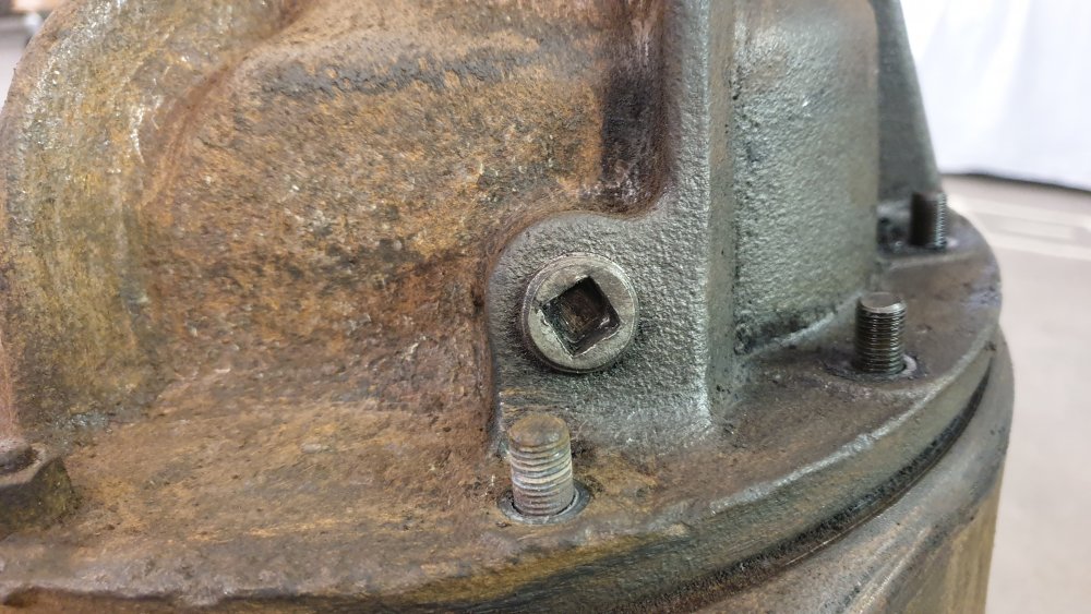

Merci. Je te rassure, cela ne mange pas le temps de cette restauration. Il est parfois bon de prendre du recul en regardant les photos. Elle me servent aussi de support pour élaborer la suite ou autre. Nettoyé le pont a meilleure allure. Les photos comme ici, permettent de garder en mémoire les marquages, même les plus incompréhensibles. Des recherches permettront peut-être d'en trouver la signification, ou pas. Ou comme celui-ci. Ou encore celui-ci frappé à plusieurs endroits. Le nettoyage du pont m'a permit de voir que le pignon d'attaque et la couronne étaient en très bon état. La couronne est nickel. Les satellites aussi sont également clean. Intéressant un rapport de 3.08, c'est un rapport que j'aime bien. Avec les bouts de ferraille qui traînaient, j'ai fait un outils pour le monter sur le support moteur. Cela permettra de travailler dessus plus facilement.

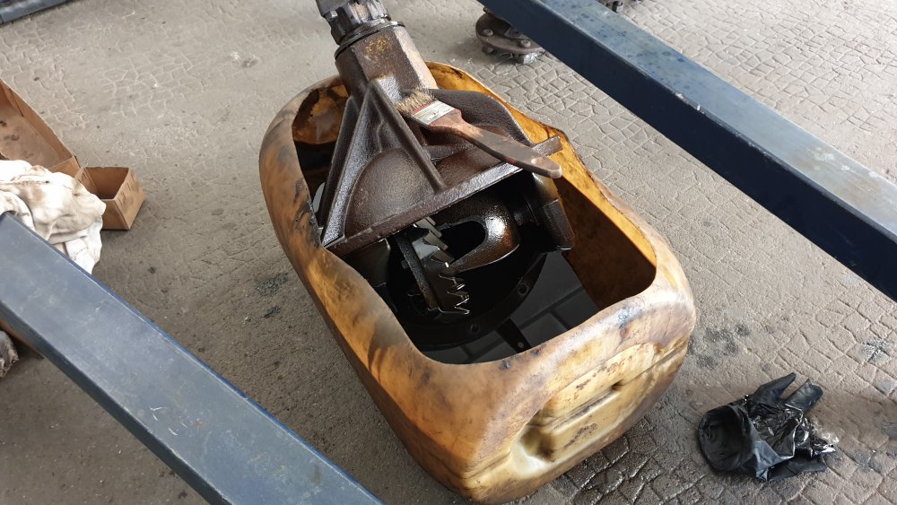

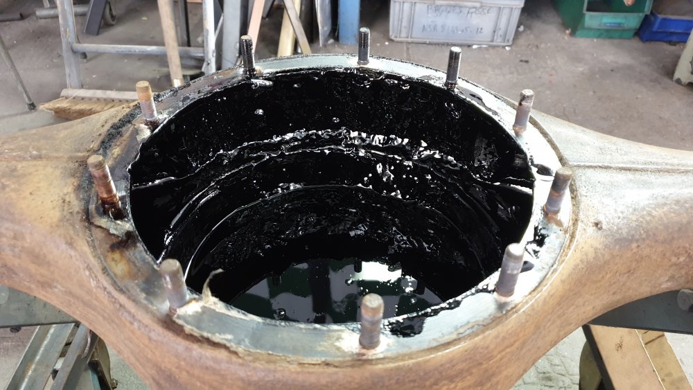

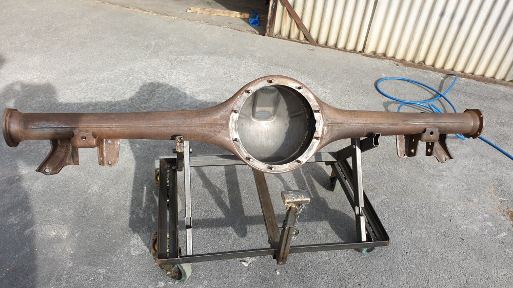

Le banjo vient être nettoyé, après 3 heures de taf. Une sorte de goudron avait envahi toute la surface. Finalement, c'est au diluant de nettoyage peinture que j'ai pu dissoudre cette épaisse couche. Maintenant je vais pouvoir le sabler, le sable ne restera pas coller à la graisse. Le nez de pont, lui trempe gentiment . Car j'aimerais mesurer les jeux avant de le dépouiller.

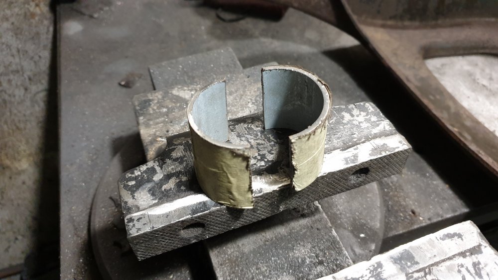

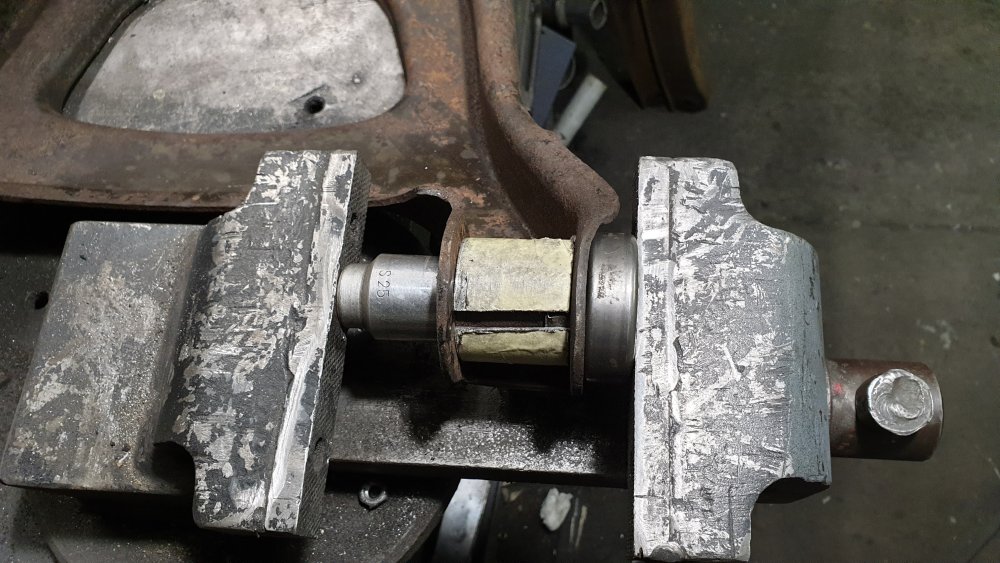

Une petite astuce pour ne pas tordre les triangles lors du remplacement des silentblocs. Un morceau de tube de minimum 2 mm d'épaisseur, fendu en deux parties. Les insérer entre les deux parois. Et avec un étau solide ou une presse, vous pouvez extraire les vieux silentblocs ou en poser des neufs.

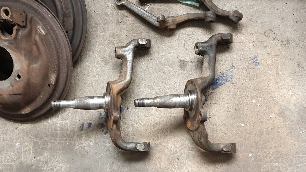

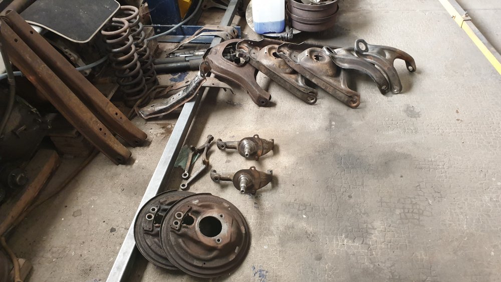

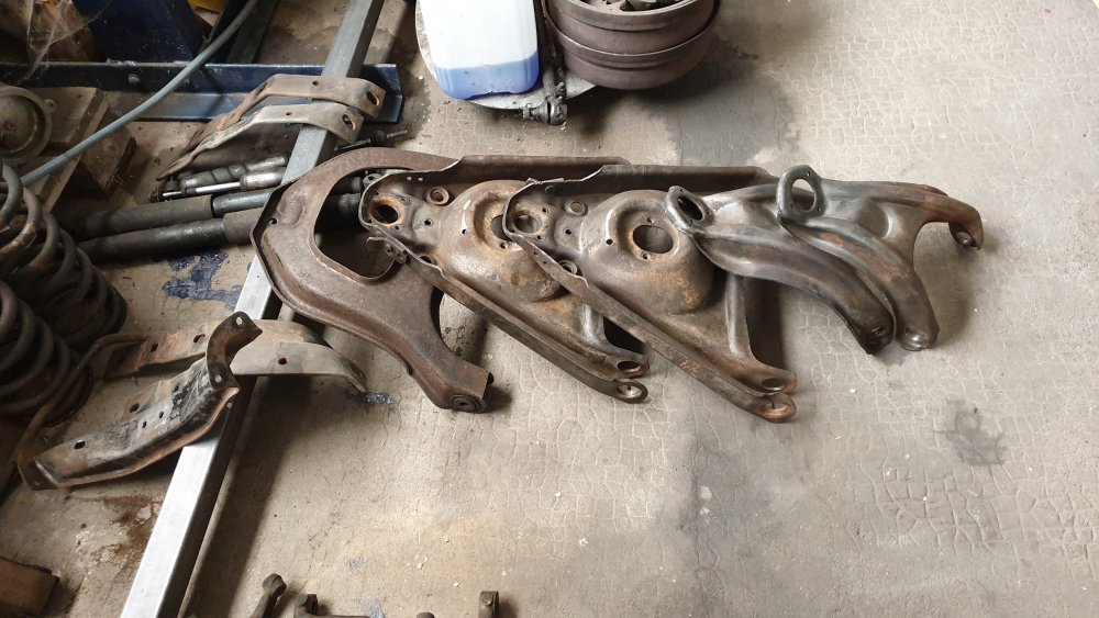

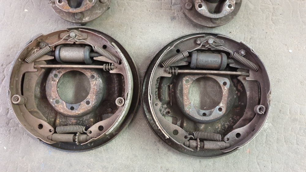

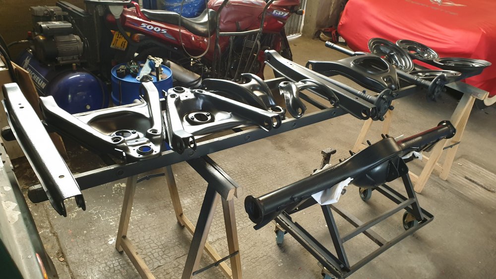

Il est temps de préparer les trains roulants pour le sablage. Tout d'abord le train avant. Et comme d’habitude rien est en bon état.Rotules HS et d'origine ( rivets en place), silentblocs pourris, il y en a même un qui sort tout seul de sont logement .....Cette voiture était vraiment au bout du rouleau. Les cinq triangles sont dépouillés. Du redressage sera à faire sur un des inferieur. Les fusées sont HS et ont déjà subit quelques bidouilles. Coups de pointeaux pour rattraper l'usure. Le train arrière, pas beaucoup mieux. Mais un beau morceau. Suite à un axe de maintien cassé, la fixation à souffert. Recharge et remise en état. Les demis arbre et les flasques déposés c'est au tour du nez de pont. Genre d'indice pas terrible....il est en trop bon état ... Donc trop peu d'entretien sur ce pont. Maintenant il n'y a plus de doute ! Ce n'est pas beau et encore il vous manque l'odeur. Sur cette opération la chèvre de levage et bien utile pour ne pas se casser le dos. Car il pèse un âne mort. C'e n'est pas les vidanges qui lui ont fait mal. La pose d'un bouchon de vidange pourrait être utile, a voir. Pour que l'huile d'un pont devienne aussi noire, c'est qu'il n'a pas été vidangé depuis quelques lunes. Par chance il n'était pas vide. Mais je connaîtrais son état réel que quand tout sera nettoyé. Les demis arbre ont l'air correct, mais la aussi je dois vérifier les portées de roulement et les cannelures. visiblement quelqu'un est déjà passé par là ! ( un des roulement n'est pas d'origine) Petit détail à droite, la mâchoire de frein tien avec un bout de fil de fer !!! Et les deux jeux de mâchoire ne sont pas les mêmes.

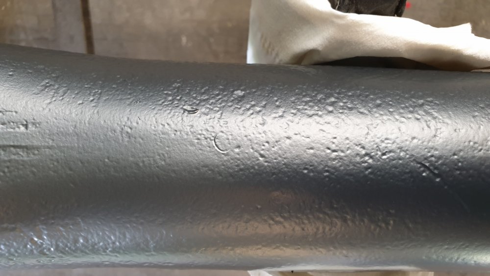

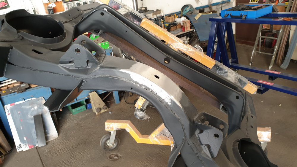

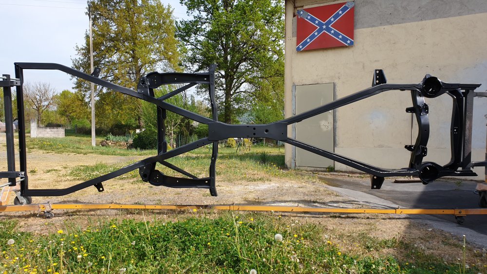

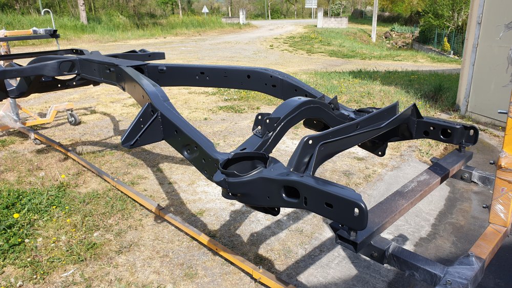

Le châssis est entièrement recouvert. Prochaine étape, le poncer complètement pour le préparer à recevoir la peinture finale. Pour la totalité, 3.5 kilos d'apprêt ont été nécessaire pour un application de deux couches épaisses. Ou voiture trop longue 😁 Tien pour illustrer les propos au sujet de laisser les défauts sur le châssis. Seule la corrosion a été effacée.
La partie avant est prête a recevoir une dernière couche d'apprêt époxy. L'avant était en meilleur état que l'arrière certainement à cause des fuites d'huile.

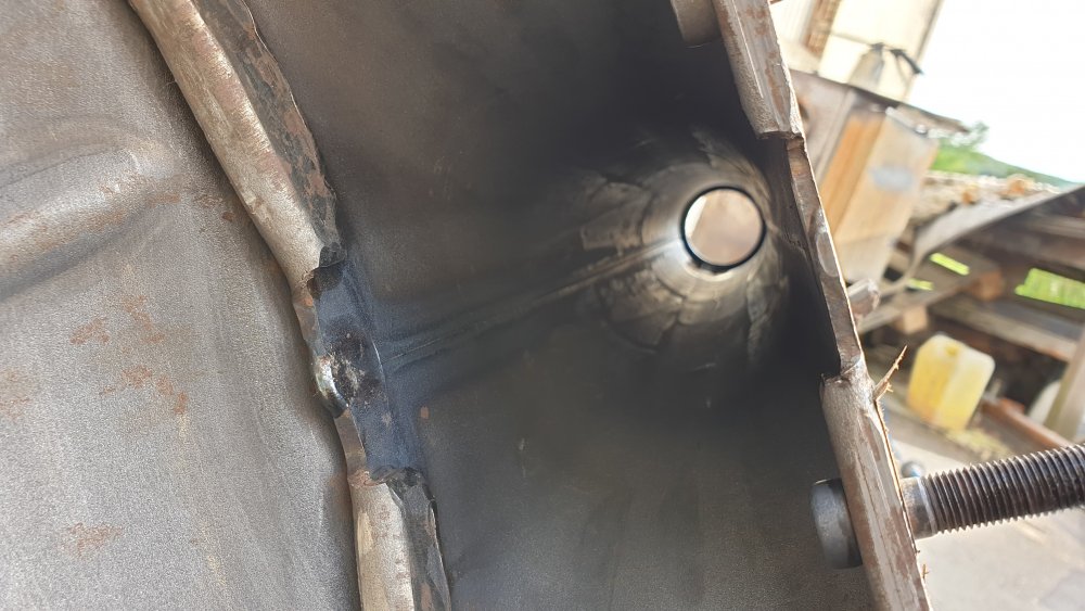

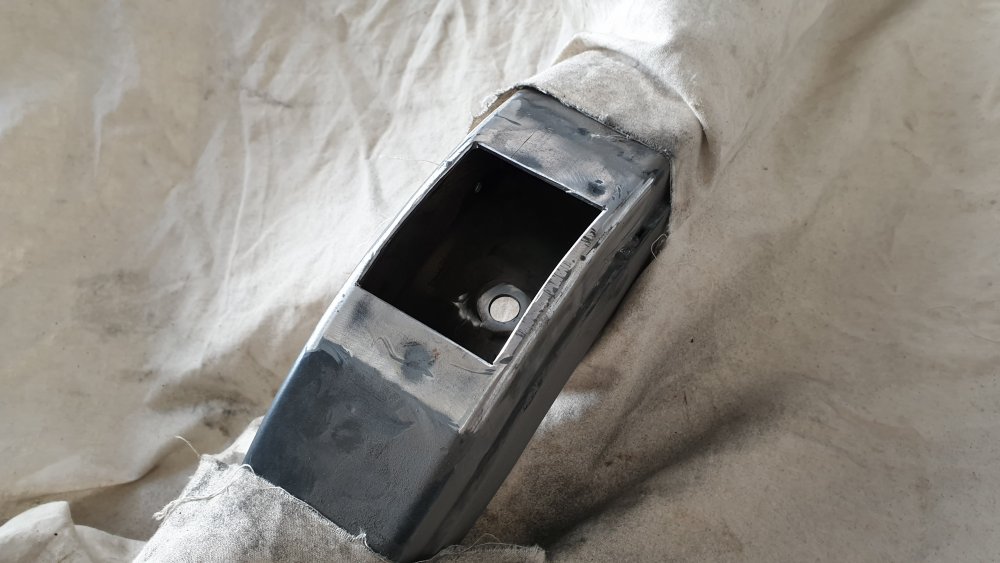

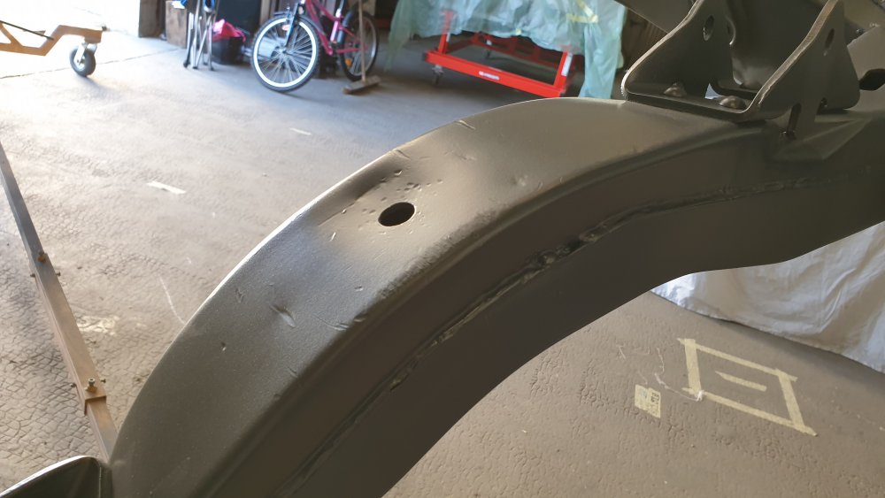

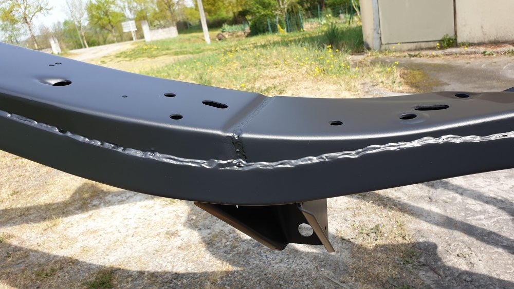

Il me restait une réparation a faire sous la traverse moteur. Ce véhicule avait été soulevé avec un cric bouteille , la faible portée a enfoncé la traverse. La traverse faisant 3 mm d'épaisseur, impossible de la redresser sans taper de l'intérieur. Alors découpe. Redressage. Et remise en place, opération réussi. La solution future sera de faire un outil pour préserver cette traverse au levage.
