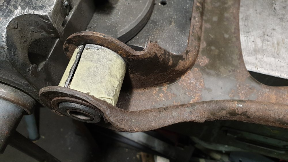

  24. Pour information toutes les pièces du train avant et arrière sont peintes . La quantité d'apprêt époxy utilisé est de 3,5 litres, avec pont arrière comprit dedans. Sachant que certaines pièces ont été apprêté trois fois, et au minimum deux fois. Cela due au mauvais état de surface causé par la corrosion. Le noir satiné polyuréthane c'est environ 2 litres. La base à l'eau grise métal FZN 0,55 litre. La base à l'eau grise métal ETA 0,15 litre, nez de pont comprit. Le vernis Ixalis polyuréthane 0,85 litre. Le durcisseur standard 0.,85 litre. Et pour finir 1 litre de diluant. Il faut savoir qu'en peignant des petites pièces ou des tubes avec un pistolet, cela cause beaucoup de pertes. (Genre les ressorts ou barre stab)
  25. Depuis quelques temps je bosse sur les pièces du train avant, cette fois tout est peint aout presque..... Les silentblocs sont démasqués et les retouches sont terminées. Les pièces neuves sont dégraissées, masquées puis mise en apprêt. Comme souvent pour ce modèle, les pièces neuves ne sont pas courantes. Et donc pour les rassembler, il faut parfois trouver des pièces d'époques encore dans leur boite d'origine. La mise en apprêt est très facile.... Un jeu d'enfant, la preuve. Puis vu la météo, c'est au coin du feu que le séchage se termine. Puis mise en peinture, la même que celle des ressorts sauf pour les amortisseurs. Cela fait beaucoup de petites pièces et c'est là en regardant les photos. Que je m'aperçois qu'il manque la barre de direction .... argg merdum ! Le boitier de direction a subi le même sort, mais sans charge d'apprêt pour conserver l'aspect de fonderie . Contrairement au boitier les portes fusés ont été chargé afin d'avoir un rendu plus lisse.
