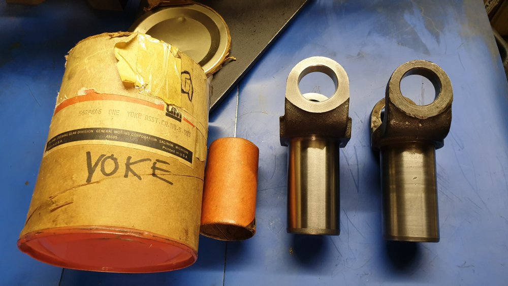

Kit de roulement arrière, bagues de maintien et joints spy pour les demis arbres. Les bagues ont passé 1/4 d'heure dans le four d'atelier à 200°. Puis après avoir rentré les roulements à la presse, les bagues ont été posé dessus sans effort avec un pince. En refroidissant elles se resserrent sur l'arbre. J'ai ajouté un bouchon de vidange de 10 mm de diamètre. D'origine il est impossible de le vidanger sans séparer le nez du banjo. Il est placé sur le coté afin de ne pas dépasser du point le plus bas. Les joints spy sont en place dans le banjo. Le nez de pont vient rejoindre le banjo. Comme pour le démontage j'utilise la chèvre pour éviter de se casser le dos. Puis pose de la visserie et serrage au couple. Les flasques de freins retrouvent leur place, avant la pose des demis arbres de roue. Les demis arbres sont en place. Pose de la mise a l'air libre et c'est terminé. Le reste consistera a poser le système de freinage arrière. Pour infos sur les images on ne voit pas les joints papiers. Ils sont bien présent et sont recouvert d'une mince couche de loctite 518. Il y en a un pour le nez de pont et quatre pour les flasques de freins.

Une étape de moins a réaliser . Le nez de pont est définitivement réassemblé. En gros, seul le carter, le boitier différentiel, et les deux pignons ont été conservé. Pour le remontage, je me suis aidé des mesures faite avant démontage, du livre et des conseils de chez Fabcraft Metalwork. Le matériel sera un frigo de compétition, un décapeur thermique, un contrôleur de couple, une clé dynamométrique, et quelques comparateurs . La premiere étape consiste à bien laver les roulements, afin de virer la graisse de stockage. Puis de les protéger de la poussière. Afin de réduire la taille des cages de roulements pour les insérer dans le carter sans effort. Je les laisse une paire d'heures dans le freezer. Cette cage viendra se positionner ici . Après avoir chauffer le carter avec le décapeur. Le pignon d'attaque possédait à l'origine une cale de 0.35 mm, derrière le roulement. Je décide donc de remettre la même épaisseur. Bon la première mesure .....est complètement dans les choux !!! La cale de 0.35 est beaucoup trop épaisse. La deuxième ...ben j'en ai trop enlevé...Arg. Je suis bon pour sortir le roulement à la presse une troisième fois. Heureusement le troisième essai sera le bon ( écart de 0.03 mm) Le pignon ayant retrouvé sa position d'usine, le travail peut continuer. Preparation du boitier différentiel. Réglage de la précharge des roulements du pignon d'attaque. Ici plus de bague a écrasement . Mais une bague calibrée ajustable par cale d'épaisseur. La aussi plusieurs démontage et remontage afin d'obtenir la bonne précharge. Au final je suis très proche de du couple désiré. Une cale de 2 centièmes de plus aurait été parfaite. 22 flbs aurait été parfait. Mai cela fera. Je peux donc poser le joint spy et le bouchon du conduit d'huile. Et remonter la fixation de l'arbre avec un écrou frein neuf. Le serrage peut se faire a la déboulonneuse vu qu'il n'y a plus de réglage possible. La couronne est sur le boitier avec les roulements de palier. Je le positionne sur les mesures prises lors du démontage. Puis c'est le contrôle avec la peinture. La trace est bonne, le jeu entre dents est de 0.16 mm . C'est presque terminé Remontage des planétaires, des satellites et cette fois c'est terminée .
