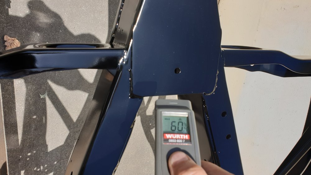

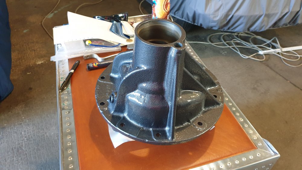

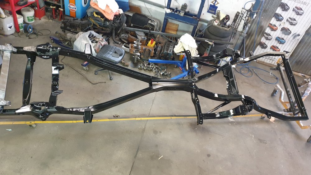

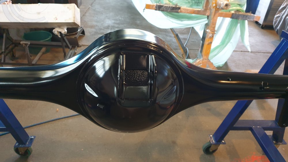

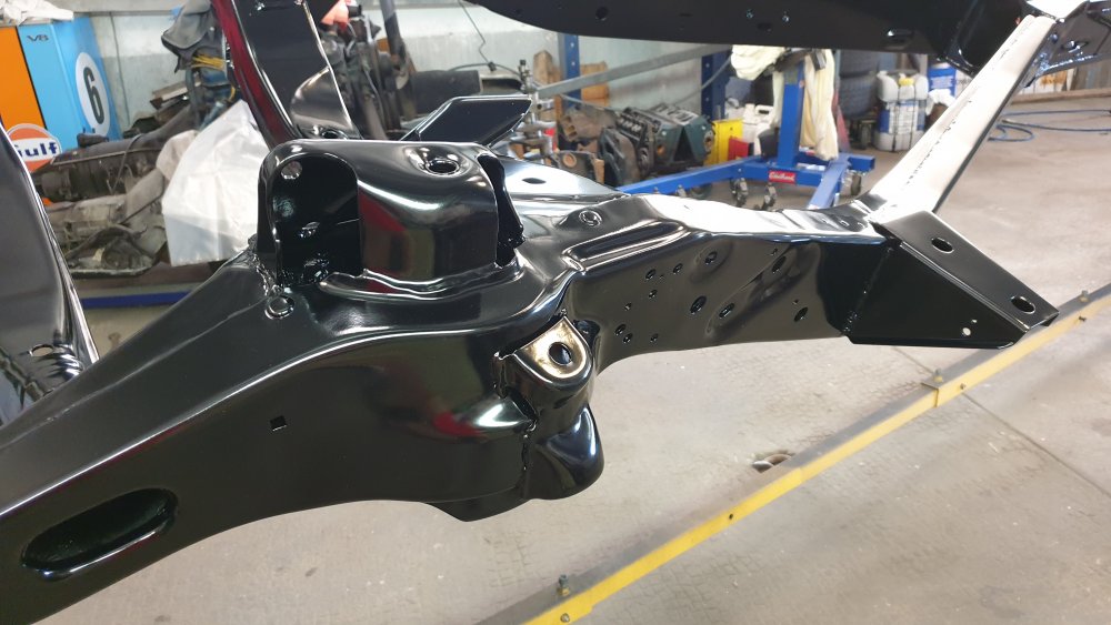

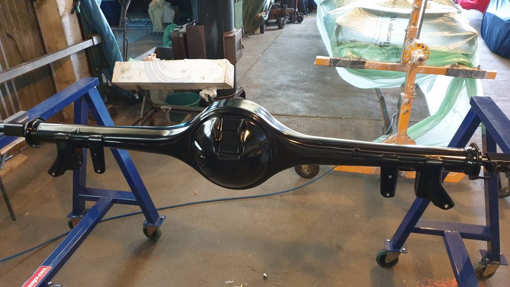

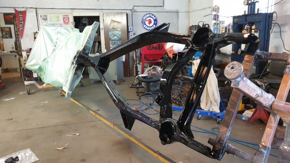

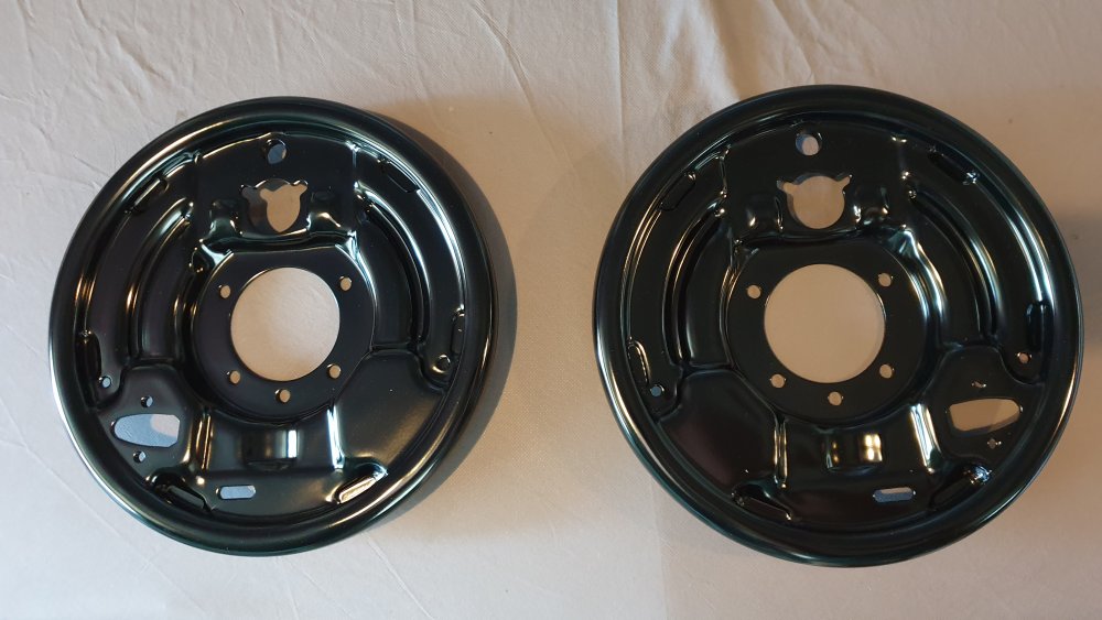

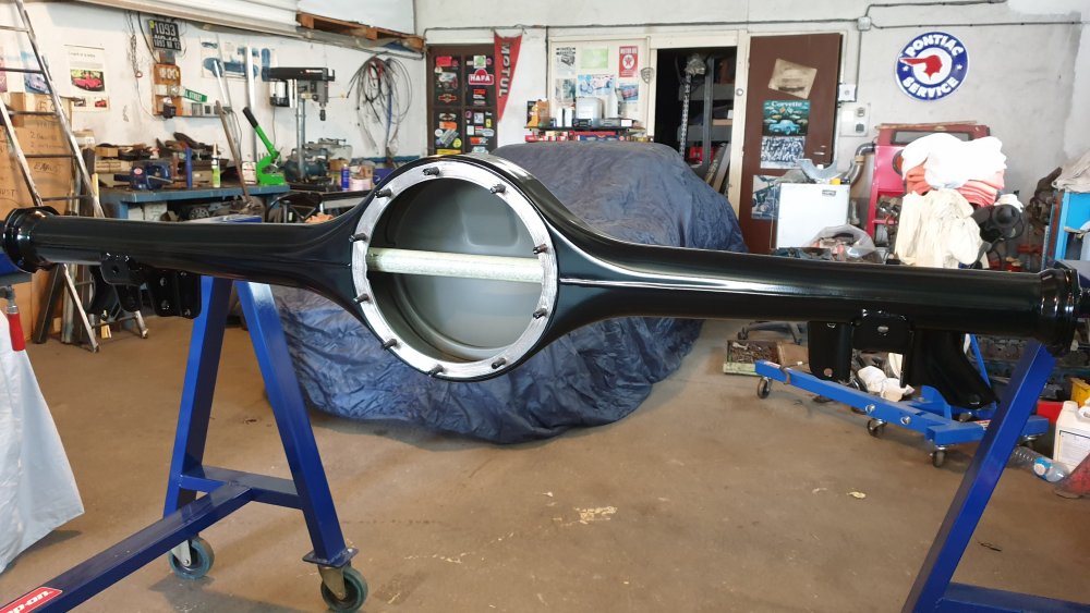

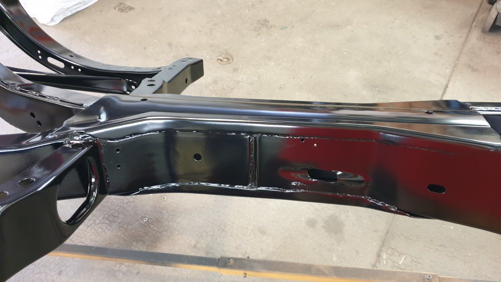

  2. Avant de procéder au dernier ponçage, j'installe les silentblocs neufs . En utilisant la même méthode que celle du démontage. En scotchant les douilles à l'étau cela laisse les mains libres pour faire le reste et remonter ces silentblocs tout seul. Je vous passe les longues heures de ponçage. Les formes des pièces empêchant l'utilisation de la ponceuse, c'est donc à la main que tout a été fait. Pour la peinture j'ai eu recours à une cabine de peinture, car les températures actuelles commencent a être trop basse pour peindre sur des surfaces importantes . Dans un premier temps ce sont les pièces de couleurs noires satinées qui y sont passées. Car c'est du brillant direct et plus rapide à appliquer. Les flasques de freins sont traitées à plat. Les autres pièces sont suspendues car suffisamment lourdes pour ne pas pivoter sous l'action du pistolet. La position verticale n'est pas idéale pour les peindre car cela favorise les coulures, raison aussi pour laquelle la cabine est importante. Car des pièces froides ralentissent le séchage et donc augmentent le risque de coulure. C'est maintenant au tour des pièces grises. Ici le processus est un peu plus long . Le gris métal est une base à l'eau , donc il faut qu'elle soit totalement sèche pour pouvoir la recouvrir de vernis polyuréthane. Cette couleur est un gris de chez Peugeot des années fin 80'. Je l'utilise sur les pièces de train roulant depuis une trentaine d'année, car il donne une bonne finition sans trop faire tuning . Les ressorts a grandes spires sont les plus facile à peindre. Ceux à spires rapprochées sont infernal à peindre uniformément, sans coulé ou manque de peinture. Petit détail sympa les références des ressorts d'origines ont été conservé, malgré les couches d'apprêt. Ici les arrières . Et là les avants . Ces références sont inexistantes sur les repros. J'en ai une paire de chaque, mais ils ne m'inspirent pas confiance . Donc pour l'instant je conserve les originaux. Aucun ne semble être affaissé.

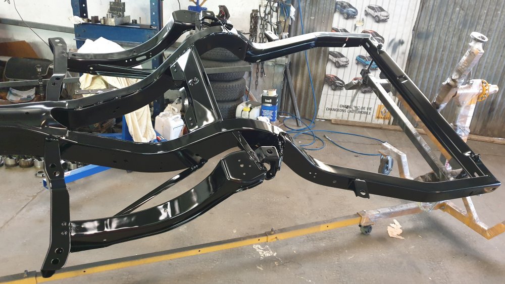

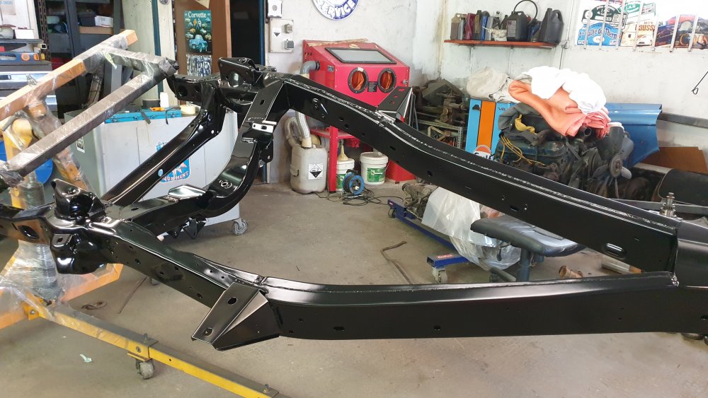

  14. Les différents ponçages prennent un temps fou. J'avance péniblement. Les ressorts sont prêts pour la peinture. Les triangles inférieurs ont subit aussi quelques travaux de finitions. Et pour finir une nouvelle couche d'apprêt époxy avant mise en peinture. Bien sur avant peinture il faudra tout reponcer, mais se sera plus facile.

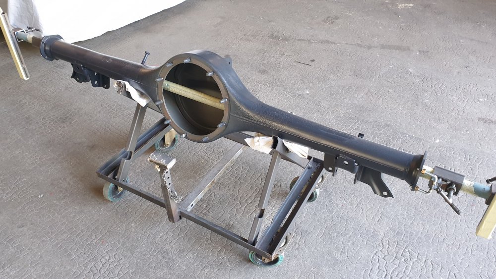

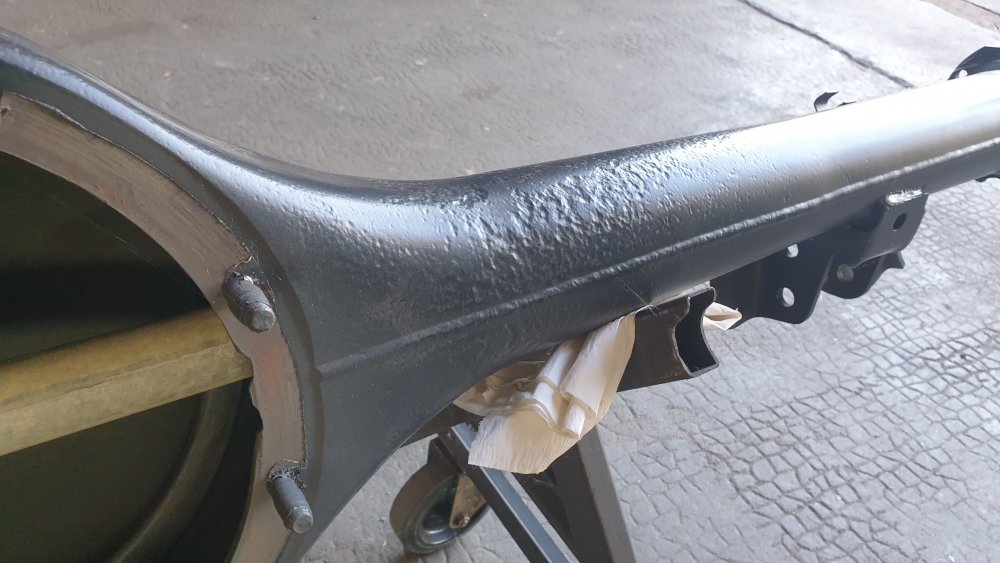

  18. En même temps les travaux avancent à petit pas. Faut dire aussi que j'emprunte gracieusement des petites mains qui n'ont pas les performances des versions chinoise. Ps. Mais déjà bien content de voir cette génération, intéressé par le sujet. Au préalable, comme toutes les pièces du train arrière sont touchées. Une réparation de l'état de surface est nécessaire. Donc un couche de mastic est a poncer avant de déposer une dernière couche d'apprêt. Une dernière couche d'apprêt époxy. C'est aussi le moment de commencer à sortir les pièces neuves des cartons. Dans ce genre de projet toutes ne sont pas de fabrication récente. Genre le gros silentbloc, il date des années 60' . Même si je n'aime pas utiliser ce type de pièce en NOS, parfois il n'y pas d'autre choix. Les six autres sont récents et je suis agréablement surpris par leurs qualités de fabrication.

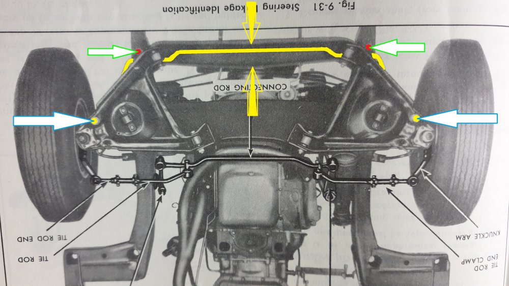

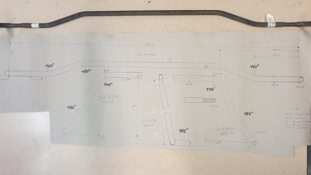

  20. Quelques nouvelles... La barre stabilisatrice est arrivée, conforme a la commande. Diamètre 18 mm et 10 mm de plus en largeur. Les œillets sont correctement reproduit. Les paliers seront remplacés par ceux de la Camaro 67 . Car ils sont en 17,5 mm et les fixations sont identiques à celles de 1959.

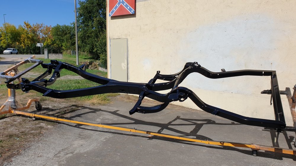

    J'étais septique sur le résultat évoqué. Mais franchement bravo, car le final est vraiment bien. Tu vas en chier question déformation en soudant toutes ces longueurs. Mais lâche rien , tu as la motivation pour t'en sortir et tu verras la patience fera le reste.
