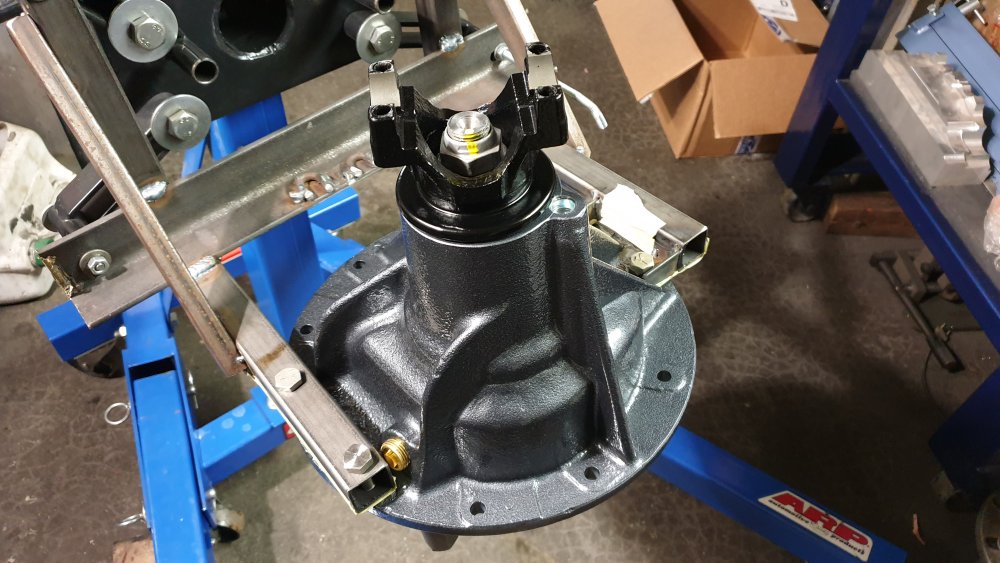

  3. Et le pont ? et la longueur du yoke ?
  4. En général c'est pour les raccourcir. Pour les allonger, c'est plus facile de changer le tube.
  5. Une rallonge non, mais remplacer le tube oui cela se pratique couramment
