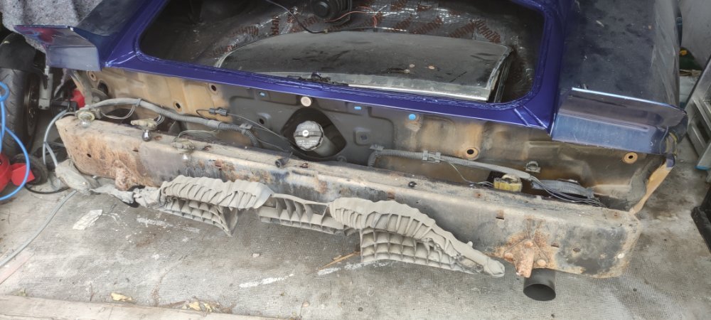

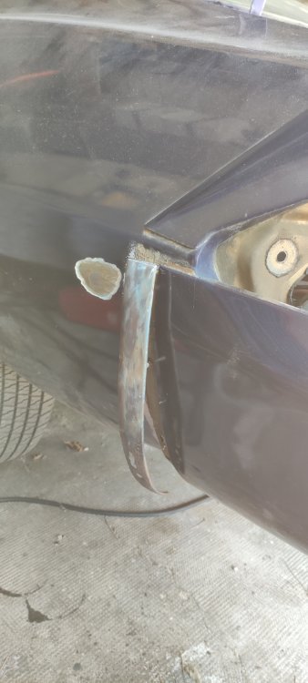

  16. Ensuite j'ai décapé au maximum, traité à l'anti rouille, découpé ce qui était pourri et ressoudé des patchs en acier. J'ai pas de photos de la découpe et des soudures, j'en étais pas fier en tant que soudeur... Un peu de mastic sur les patchs du toit, de l'apprêt anti-rouille partout avant peinture.
  17. Salut à tous, voilà 12 ans que j'ai ma camaro, 12 ans qu'elle dort dehors avec les t-tops qui fuient... J'ai enfin une maison avec un abris et de l'espace pour travailler dessus, je me suis donc attaqué à refaire ces t-tops. Qui dit fuite, dit aussi rouille sur le plancher, j'ai un trou à reboucher, c'est prévu. Voici quelques photos de ce que j'ai fait depuis quelques mois. Je fais pas une restauration, je suis loin de ce que fait CAN-AM, je veux juste avoir une voiture sans rouille et sans fuites. D'abord la découverte sous les joints, j'avous avoir eu peur quand j'ai vu l'état...
