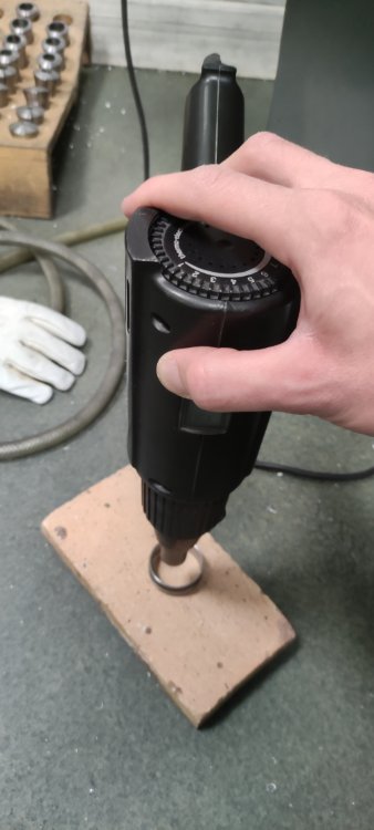

Et si ça sort pas, après perçage, j'insère en force des embouts torx de plus en plus gros, puis clé à chocs.
Un truc qui marche super bien avec la queue de cochon, c'est la fraise conique qui va avec (voir photo sur la perceuse), ça aide à passer plus de couple.

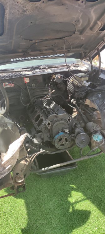

Salut, Bon j'ai commencé à démonter le bloc en vue de son remplacement qui va pas tarder, en deculassant je m'attendais à voir une soupape grillée, et ben non, tout est ok. Par contre j'ai un segment coupe feu pété sur le cylindre 6. J'ai regardé du côté des poussoirs, et le problème vient de là, celui d'échappement du cylindre 2 remonte à peine, je dois avoir un lobe de l'aac bouffé. C'est certainement de ma faute, depuis 12 ans que j'ai la voiture et plusieurs vidanges, je n'ai jamais mis d'huile au zinc ou d'additifs, je ne savais pas à l'époque que c'était nécessaire... Dommage.
