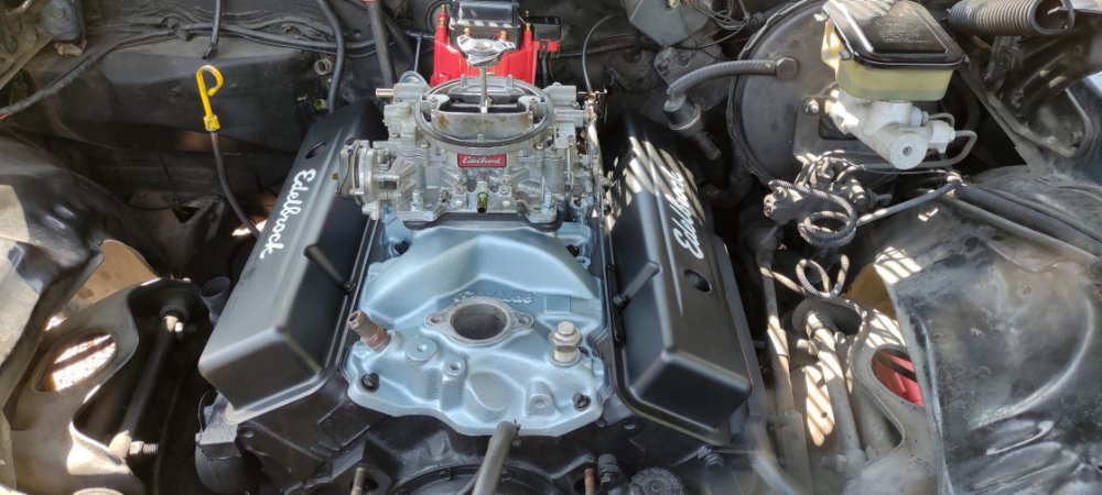

J'avais oublié un test que j'avais fait il y a quelques mois, culbuteurs et carbu démontés, si j'injecte de l'air comprimé par le trou de bougie, celui-ci ressort par l'admission, donc soupapes qui ferment plus. Je comprends pas mes compressions par contre...
J'ai essayé avec un autre Distributeur, ça me fait la même chose. J'ai essayé de 4 à 12° d'avance initiale, mais j'ai du mal à vérifier l'avance finale, ça claque beaucoup dans le carbu j'ai peur d'abimer des choses. Mais j'ai vu environ 30/35° à mi-régime. J'essaierai de relever des valeurs plus précises.
La vanne à l'échappement, je l'avais bloquée en position ouverte il y a plusieurs années, ça n'a pas bougé depuis. Le bruit c'est vraiment les explosions dans le carbu. Et si j'accélère à fond, sur un kick down, ça fait une explosion tellement forte que j'ai l'impression que le moteur se coupe pendant 1/2 seconde, et ça me freine bien la voiture, c'est impressionnant... Je vais commencer par vérifier que rien ne bloque à l'échappement, dans la ligne ou au niveau des soupapes, puis je vérifierai la distri, mais j'ai un peu peur des fuites d'huile à la jonction avec le carter.

Distri et aac sont d'origine. La pompe de reprise est réglée comme à l'origine, réglage qui fonctionnait bien. (Mais c'était plus le cas, je vous envoie une vue de l'afr) Je l'ai également refaite avec des pièces neuves. Poussoir collé je l'aurais vu en réglant mes culbus non ? Ils bougent tous en tout cas. Si c'était une soupape j'aurais moins de compression non ?
Hello, J'essaie de faire tourner mon 267 sbc convenablement, mais j'y arrive pas, j'aurais besoin de votre aide, je tourne en rond. J'ai des explosions dans le carbu quand j'accélère, sur la route, en charge c'est difficile de rouler correctement. J'ai changé l'allumeur, les bougies, les fils, vérifié l'ordre d'allumage. Refait le carbu, revu l'admission, revu le réglage des culbus. Je pensais à une soupape d'admission grillée, mais toutes mes compressions sont entre 9.5 et 10.5 bars. J'ai essayé de tourner plus pauvre, plus riche, avec plus ou moins d'avance, j'ai plus d'idées. Qu'en pensez vous ? VID_20230127_152124.mp4
