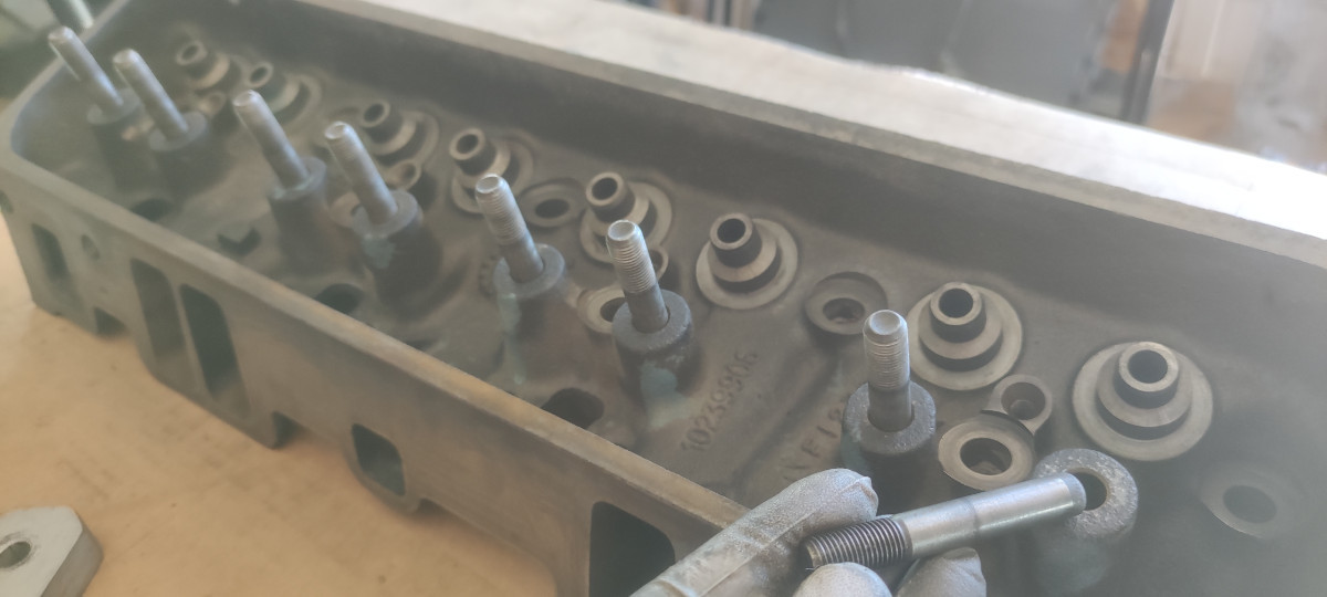

Je suis toujours pas d'accord 🤣 mécaniquement: La liaison poussoir / tige: rotule Liaison tige / culbuteur : rotule Liaison culbuteur / culasse : rotule Liaison culbuteur/ soupape : contact linéaire Du coup forcément sans guidage, ça tournera autour de l'axe du goujon, ça peut pas être autrement. -

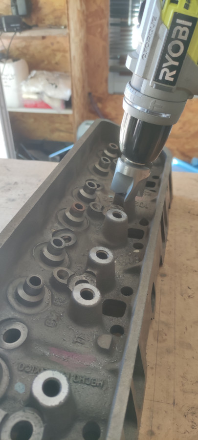

Regarde ici pour les goujons : https://www.dreams-cars.org/forum/topic/29623-culasses-pour-upgrade-350-sbc/ Tu as aussi dans la discussion un lien vers le topic de CAN AM qui avait fait la modif. Le soucis pour faire ça c'est que tu devras déculasser. Je peux t'envoyer un culbuteur self aligning si tu veux, mais je suis pas sûr que ça passe, mais tu peux essayer... -

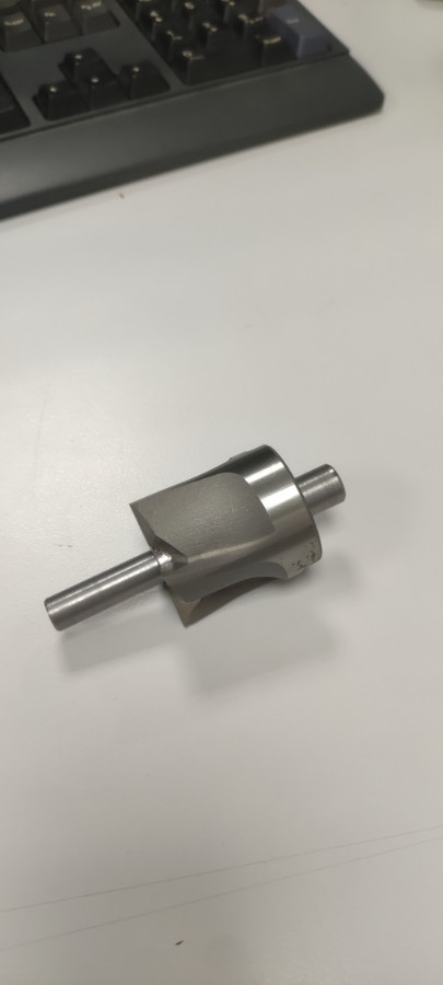

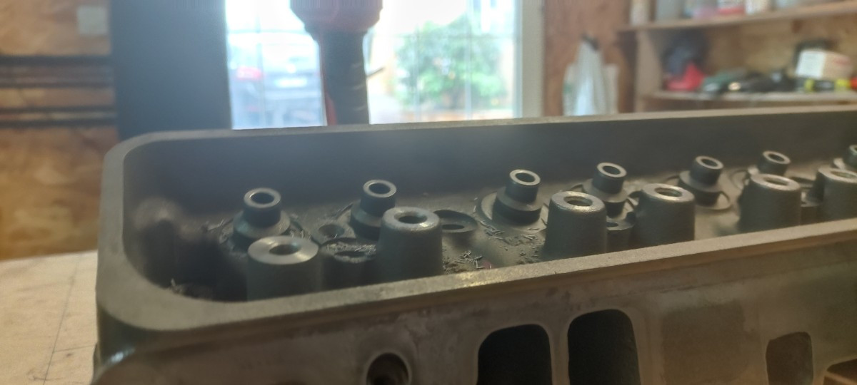

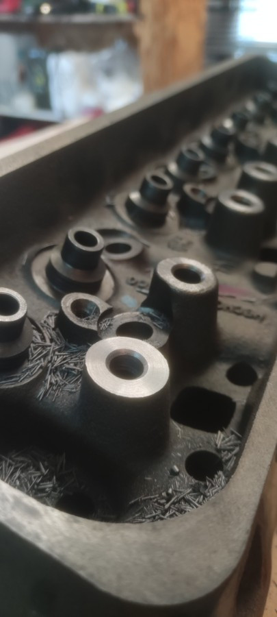

Et oui c'est logique, comme je l'avais dit, la tige est guidée par le trou oblong dans la culasse, sinon elle se barre. C'est pour ça que les culasses ayant des passages plus grands ont soit des guide plates, soit des culbuteur self aligning. La solution que tu as choisi est très bien, mais il va te falloir sortir les anciens goujons, puis usiner les bosses et enfin les tarauder. -

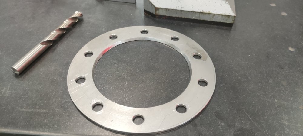

Je suis parti avec l'épaisseur de la crush sleeve +0.5mm (côte déjà écrasée). J'ai fait plusieurs essais de montage, entre chaque je reprenais l'épaisseur de l'entretoise sur un marbre avec une feuille de papier de verre collée dessus.

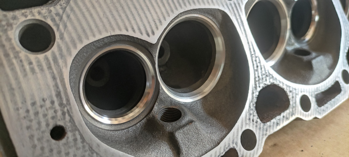

Un peu ch**** ton soucis... La tige a du se tordre et casser le guidage dans la culasse. Ça explique que cette soupape d'échappement ne s'ouvre plus correctement d'où les retours dans l'admission. Il faudrait savoir pourquoi ça s'est passé pour pas que ça recommence après les réparations. Niveau réparation, tu peux faire recharger la culasse à cet endroit là, ça se soude bien la fonte si on sait faire. Sinon poser des "guide plates" mais je sais pas si c'est possible avec des goujons d'origine. Ou bien mettre un culbuteur qui s'auto-aligne mais je ne sais pas si ça passe avec tes ressorts, la tige de soupape n'a pas l'air de dépasser de beaucoup des rondelles. -
