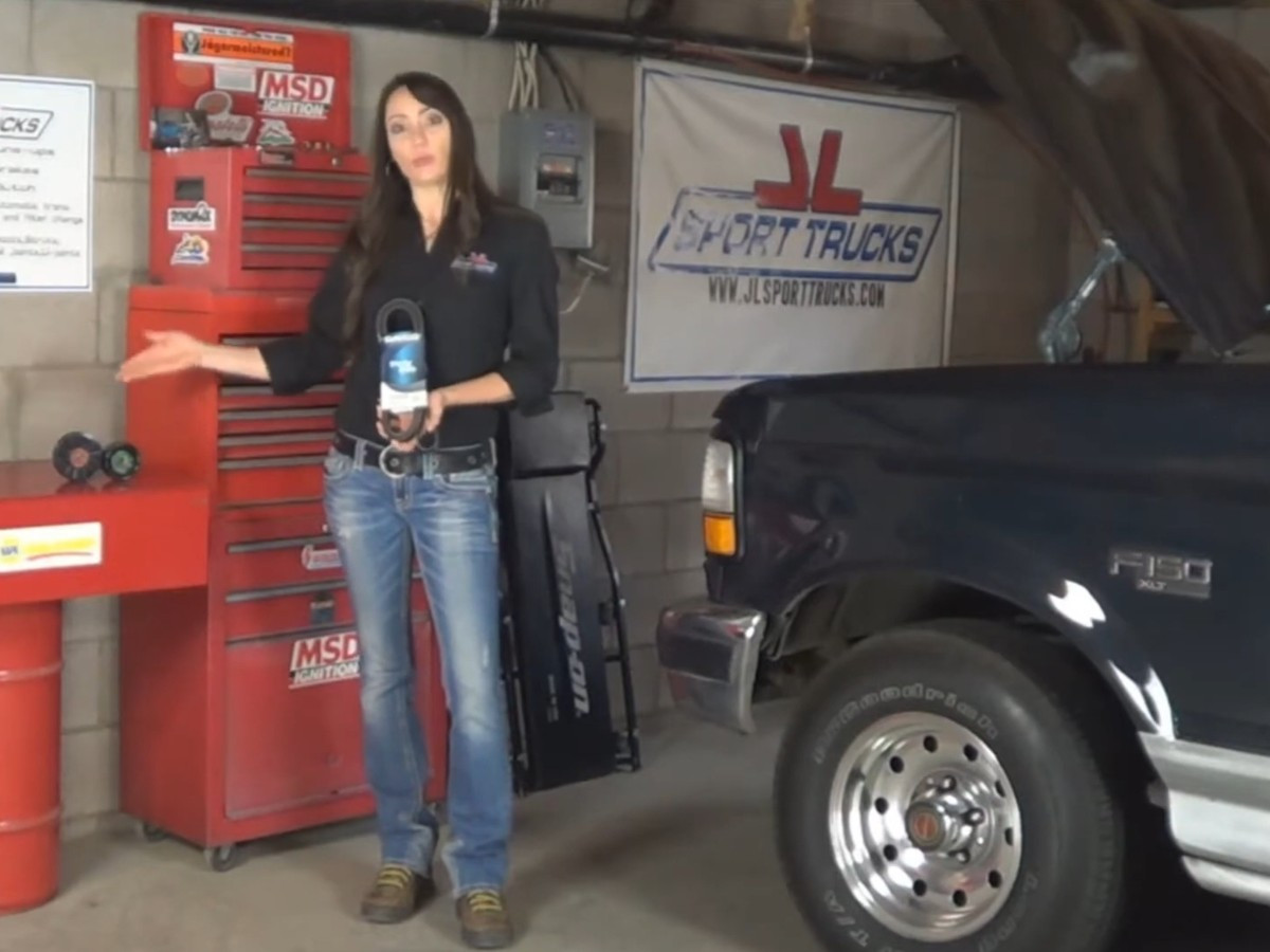

  4. Comme l’écrit @Phil la première chose à verifier c’est que les deux stops s’allument. Si oui, les ampoules sont bonnes. Si les clignotants avants fonctionnent, le problème est avec les deux fils qui vont aux clignotants arrrières. Avez vous changé le contacteur de clignotants (turn signal switch) au niveau du volant ? Si oui, avez vous bien connecté la prise à deux fils au pied de la colonne de direction ? C’est cette prise (voir à 6’20" dans la vidéo) qui alimente les clignotants arrières : https://www.youtube.com/watch?v=pTYYL5JooNo Sans succès, il faudra regarder la continuité entre la prise au pied de la colonne de direction et les clignotants arrières : fils 282 et 283 du schéma : https://www.fordification.com/tech/wiring/67masterdiagram.jpg

    Nouveau projet
