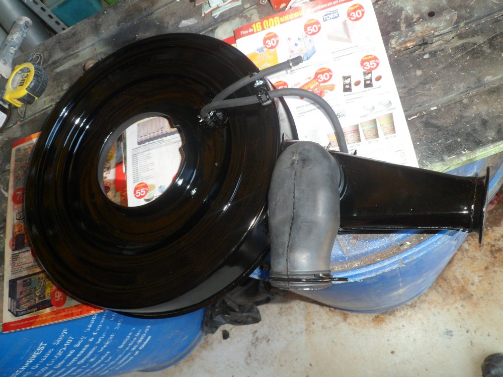

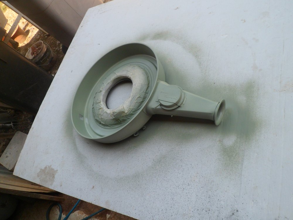

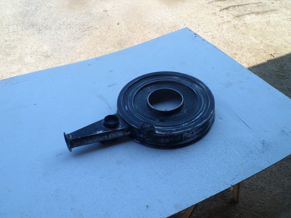

Bonjour a tous , voila quelques nouvelles de la Buick . Bonne nouvelle ( pour moi ) , j'ai fini et remonter le coffre de la Cadillac du collègue le week-end dernier . Je vais donc pouvoir consacré beaucoup plus de temps a la Buick . J'ai donc continuer par la gamelle du filtre a air avec un bon dégraissage ( pas de sablage par ce qu'il y a une "valve" a l'entrée de la gamelle , et que je n'ais pas envie que du sable rentre dans le carburateur si il en reste dedans ) . Quelques minutes après avoir commencer a le dégraisser et enlever la vieille peinture que j'avais mis en 2013 , je retrouver cette référence qui est certainement celle de la gamelle . Puis j'ai découvert d'ancienne traces de colle d'un autolocant d'une dizaine de centimètres J'aimerai remettre cet autocollants qu'il y avait d'origine , savez ce qui avait a cet endroit comme autocollants ? Puis une fois dégraisser et poncé Protection de la partie intérieure ou la peinture d'origine est en très bon état et ou la référence y est écrite Puis passage en apprêt phosphatant . Puis application de peinture noire brillante Ensuite nettoyage de diverse pièces de la gamelle Ensuite une fois poncé , peinture des deux " serre clips " de la grosse durite et du clips du filtre du reniflard d'huile Début du remontage Un filtre a air tous neuf Et Fini !1 point -
