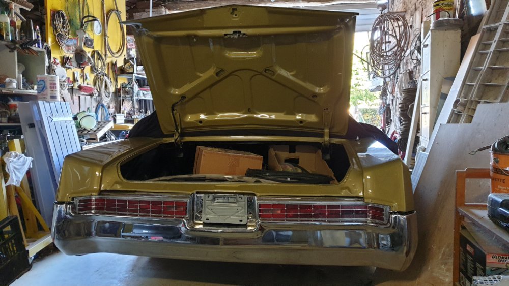

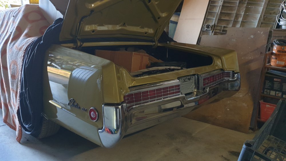

Puis remontage du pare-choc ! , ça faisait environ 7 ans et demi qu'il n'étais plus sur la voiture . Malgré avoir pris les mesures avant démontage pour facilité le réglage pour le remontage , il aura fallu pas loin de 40 min a trois personnes pour régler le pare-choc . Le coffre en plein de cartons , c'est normal , j'avais remplie le coffre des pièces restante a monter quand il y avait eu le gros incendie pas loin de chez moi , j'avais donc tout remplie en cas qu'il fallait partir avec la Buick Et les carton sont uniquement pour protéger la lunette arrière au cas ou qu'une météorite tomberai sur le toit du garage L’arrière prend forme , il restera ( et ça sera la prochaine étape je pense ) de remonter les baguettes des bouts des ailler arrières , la grande baguette du bas du couvercle de malle , le petit phare d'éclairage de plaques et le verrous du coffre1 point -

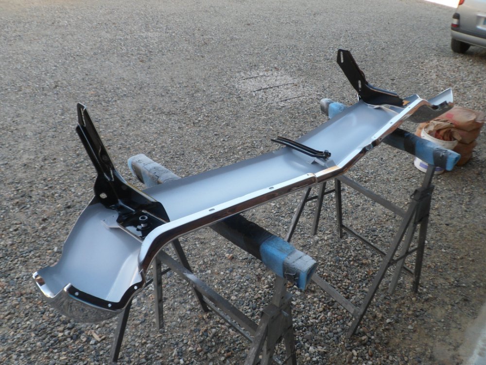

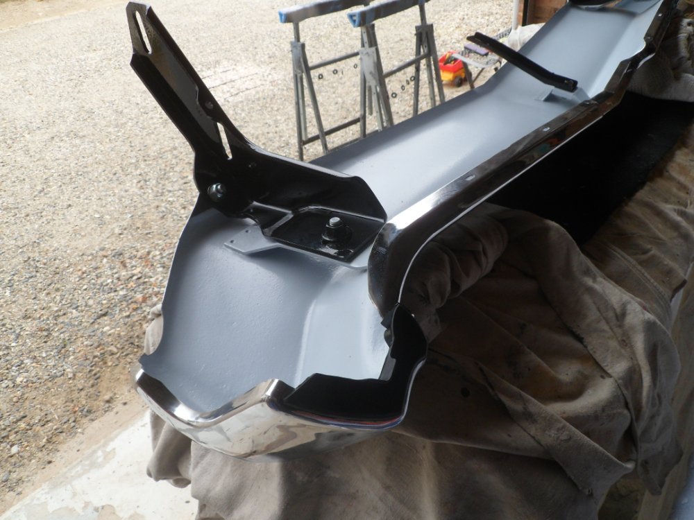

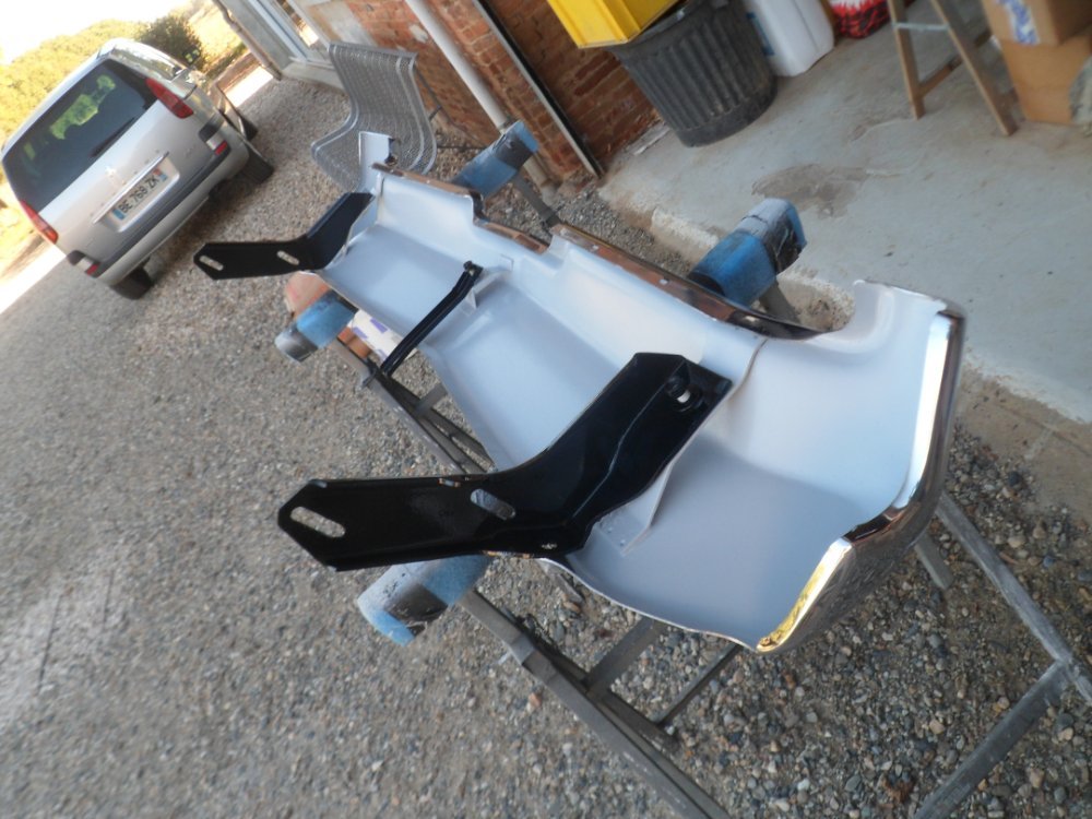

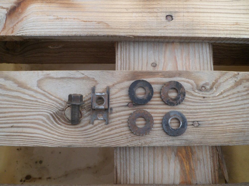

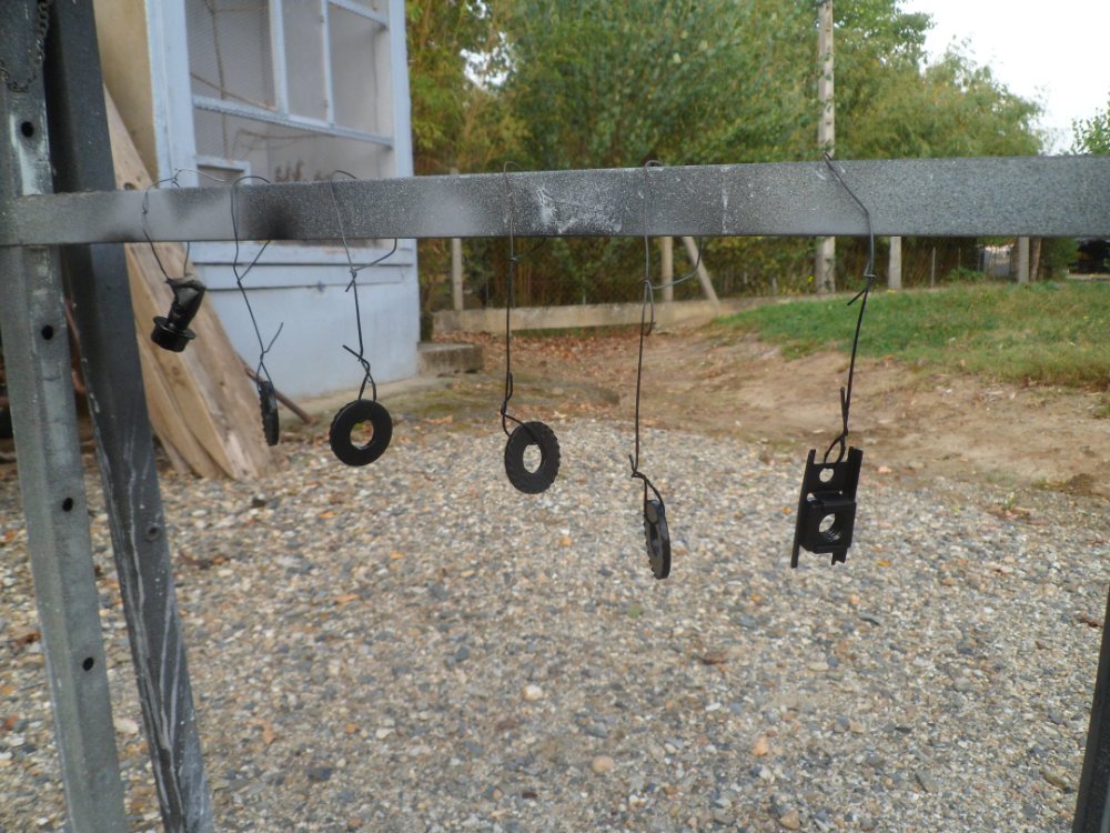

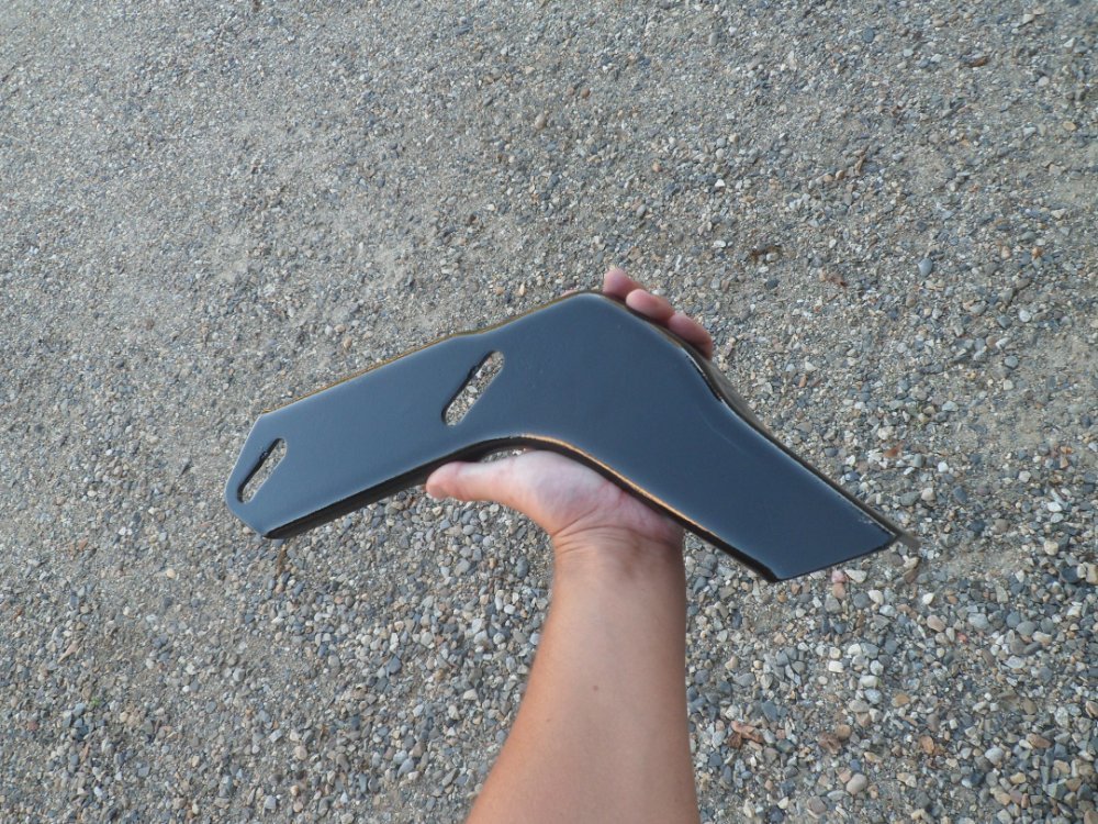

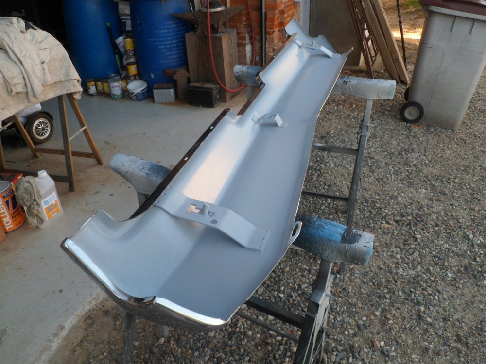

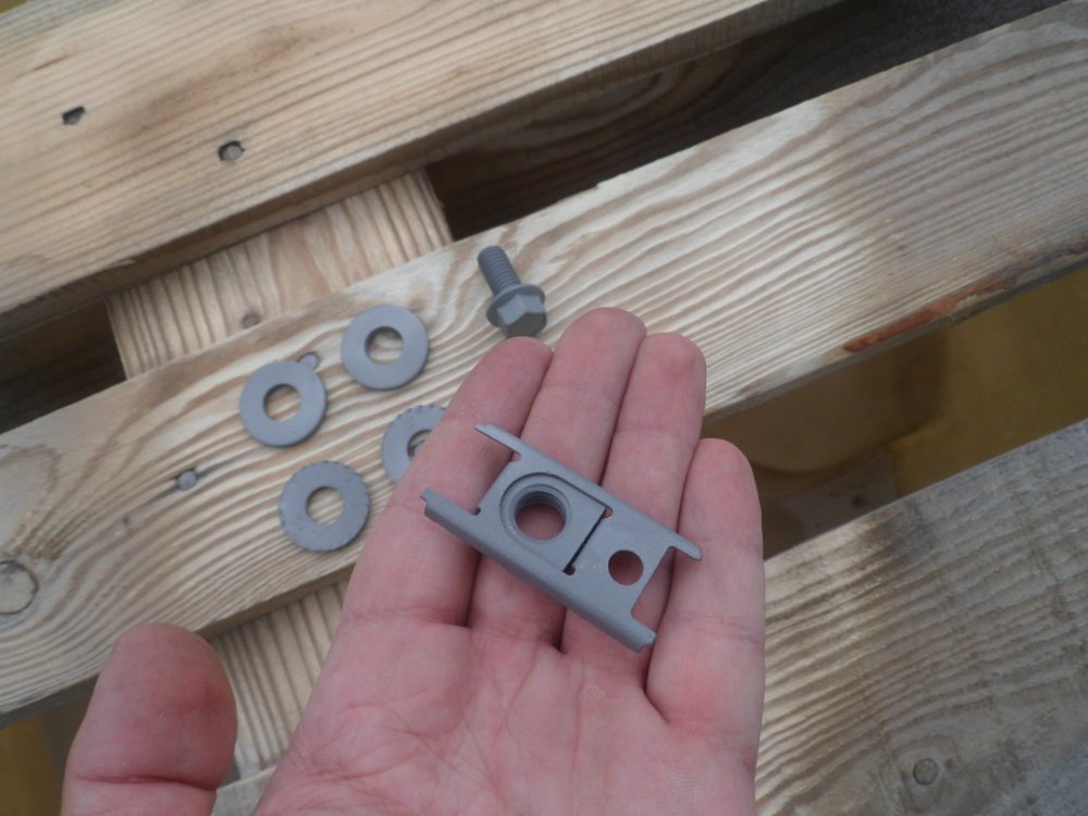

Bonsoir , voici la suite des photos Le pare-choc est prêt pour recevoir ses supports mise en place juste pour voir ce que ça donne , sens encore avoir bloqué les écroue Puis je me rend compte que j'ai oublié de m’occuper de certain éléments de la visserie , donc sablage Puis mise en apprêt gris clair Puis mise en peinture noire , avec le reste qui est neuf1 point -

A non pas de machine , tout à la main1 point -

ok tout à la main ? Ou à la machine. ? 😅1 point -

Super taf ! Avec quoi as tu fais l’extérieur ton pare-chocs ?1 point -

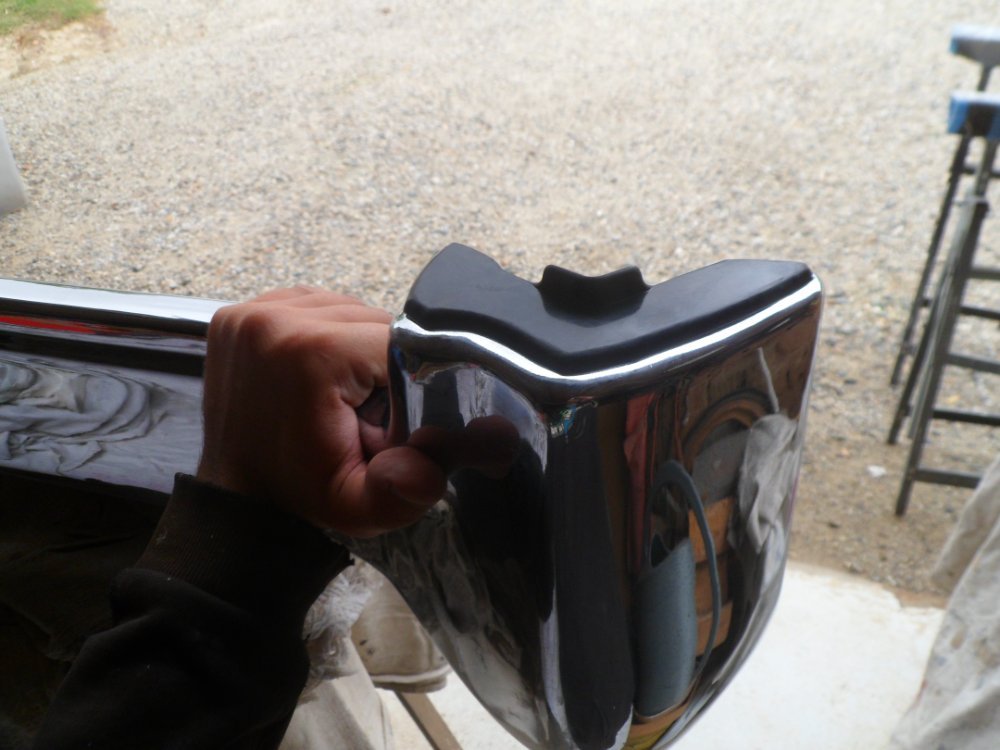

Application d’apprêt phosphatant dans le pare-choc et sur les supports Puis application de peinture noire sur les supports Puis mise en peinture de l'intérieur du pare-choc avec une teinte que j'ai fabriqué Je peux maintenant enlever la protection du pare-choc Puis nettoyage du chrome , a droite c'est nettoyer et pas a gauche Puis le pare-choc est nettoyer , il n'est pas parfait , il a quelques défaut mais il présente bien encore1 point -
