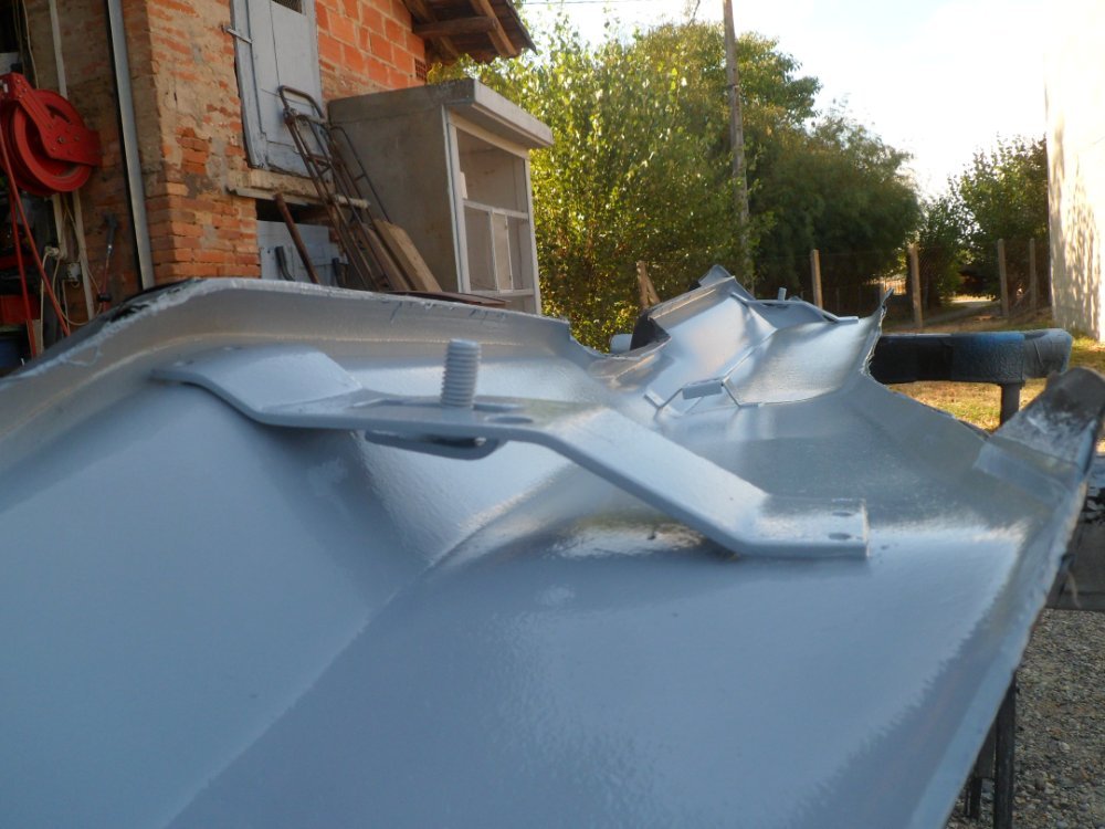

    Non la coque n'est pas terminée. Les zones en apprêt sont ainsi, suite à ma demande. Car j'aime que les parties non visibles soient peintes et non recouverte de vapeur. C'est difficile de faire comprendre à nos carrossiers que tu veux les parties non visibles aussi bien peintes que le reste de la carrosserie. Il faut aussi prendre en compte, qu'il lui sera aussi impossible de tout peindre en une seule fois. Car la peinture commencera à sécher d'un côté alors qu'il n'aura pas fini de l'autre. Et donc le risque d'avoir des vapeurs sur les éléments ou de la peau d'orange, sans parler des poussières parfois coincées dans un recoin. Puis ont ne va pas ce le cacher, il y a aussi les heures de préparation de ces zones qui ont un cout non négligeable. Ponçage, petits mastics pour arranger les points les plus visibles, joints, anti gravillons ou insonorisant, apprêts, reponçage, masquage..... J'estime que 35 heures ne seront pas de trop pour finir cette grande coque. Ce qui nous fait 70 € de l'heure fois 35 heures = 2450 € . Plus environs 250 € d'ingrédients et les petites fournitures. Cela fait environs 2700 € pour les intérieurs et le soubassement. Donc l'intérieur de malle, les soubassements et la cloison pare-feu seront peint par mes soins. Cela demande un masquage fastidieux, mais le résultat est beaucoup plus net. Même si j'aurais quelques grains de poussières ou insectes qui viendrons se coller dessus. Pour ton infos les voitures récentes ne sont pas peintes par trempage, mais par pulvérisation ou bols électrostatiques. Car elle sont toutes peintes avec de la peinture à l'eau, puis recouvertes de vernis polyuréthane. Par trempage ce sont les traitements des tôles, genre "cataphorèse" qui sont fait avant peinture. D'ailleurs si tu te penches pour regarder sous les portes des voitures récentes, tu constateras que parfois il n'y a pas de peinture, économie économie !!!

    Sur ces Pontiac la cloison pare-feux et l'intérieur de malle étaient de couleur carrosserie. Le reste recevait uniquement les vapeurs. Et était donc de couleur rouille orangé, couleur de l'apprêt du moment. Même si cela ne sera pas d'origine, je veux que l 'ensemble soit peint et vernis. Cela facilite l'entretien et l'esthétique est nettement plus sympa.

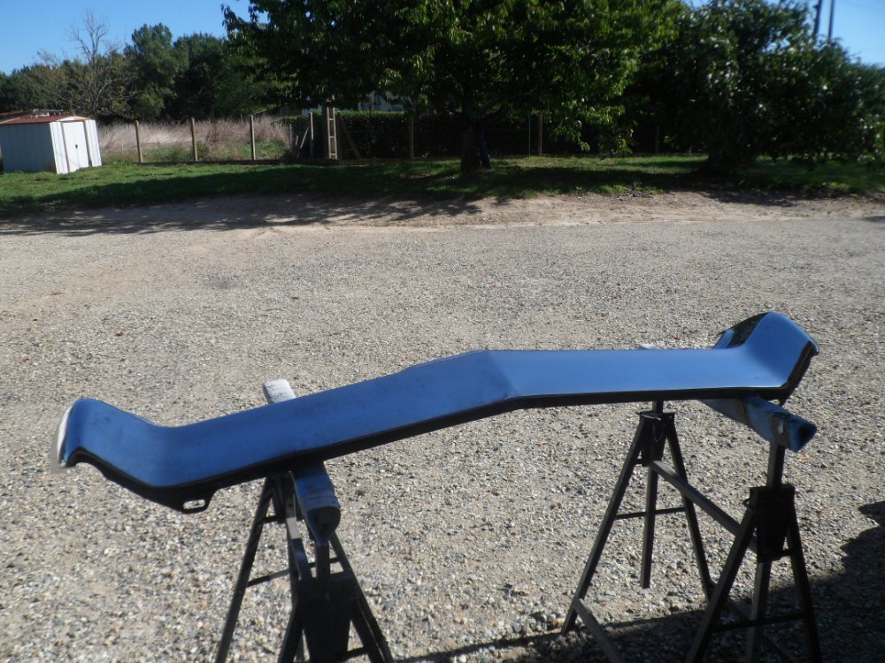

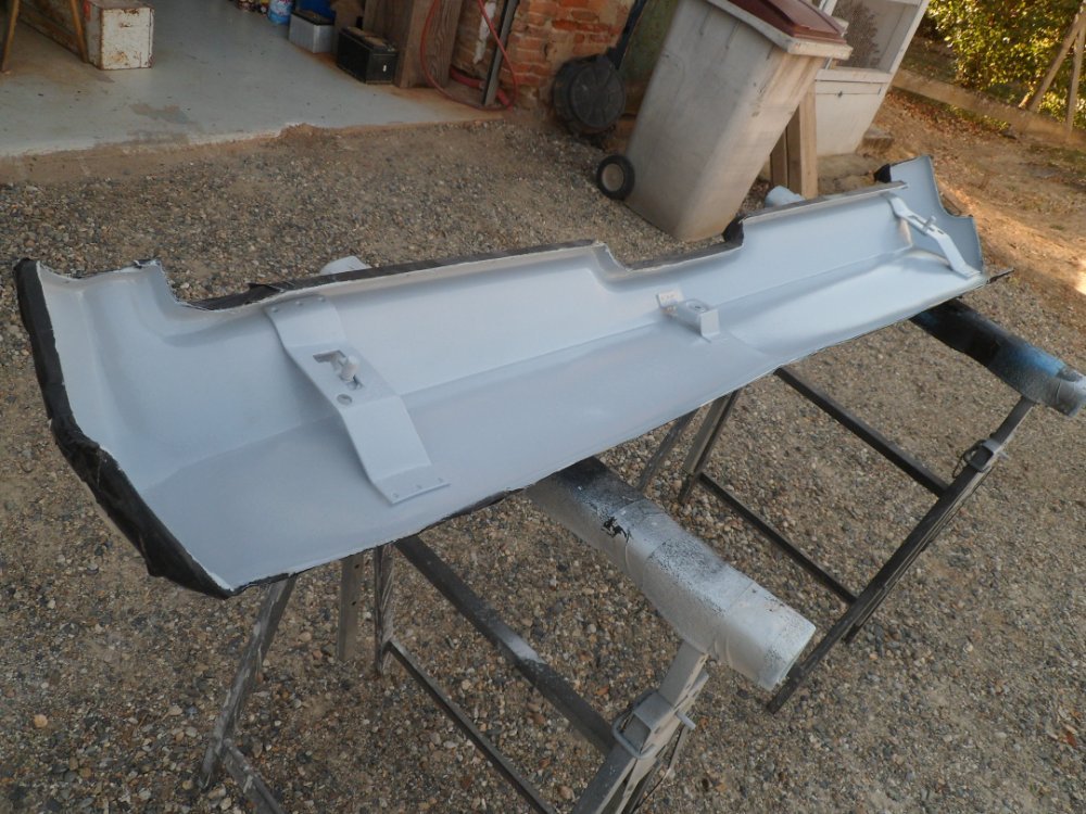

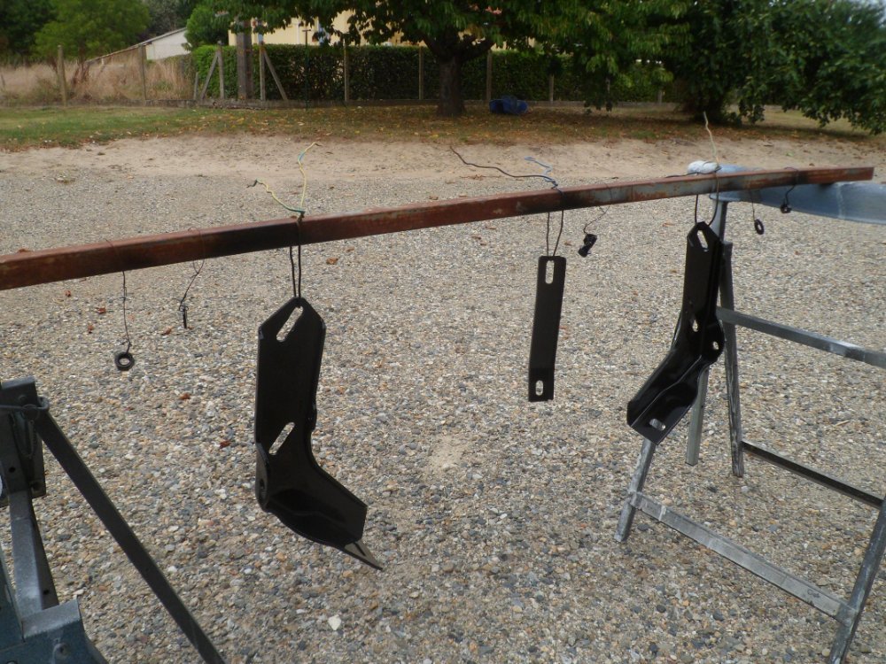

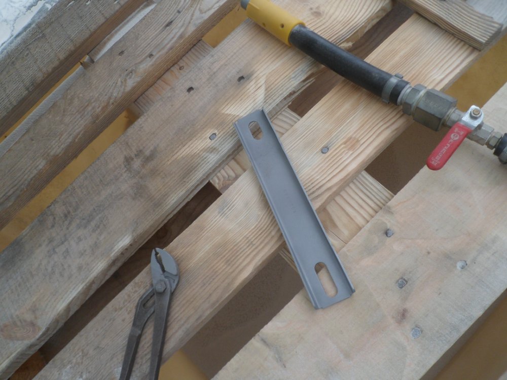

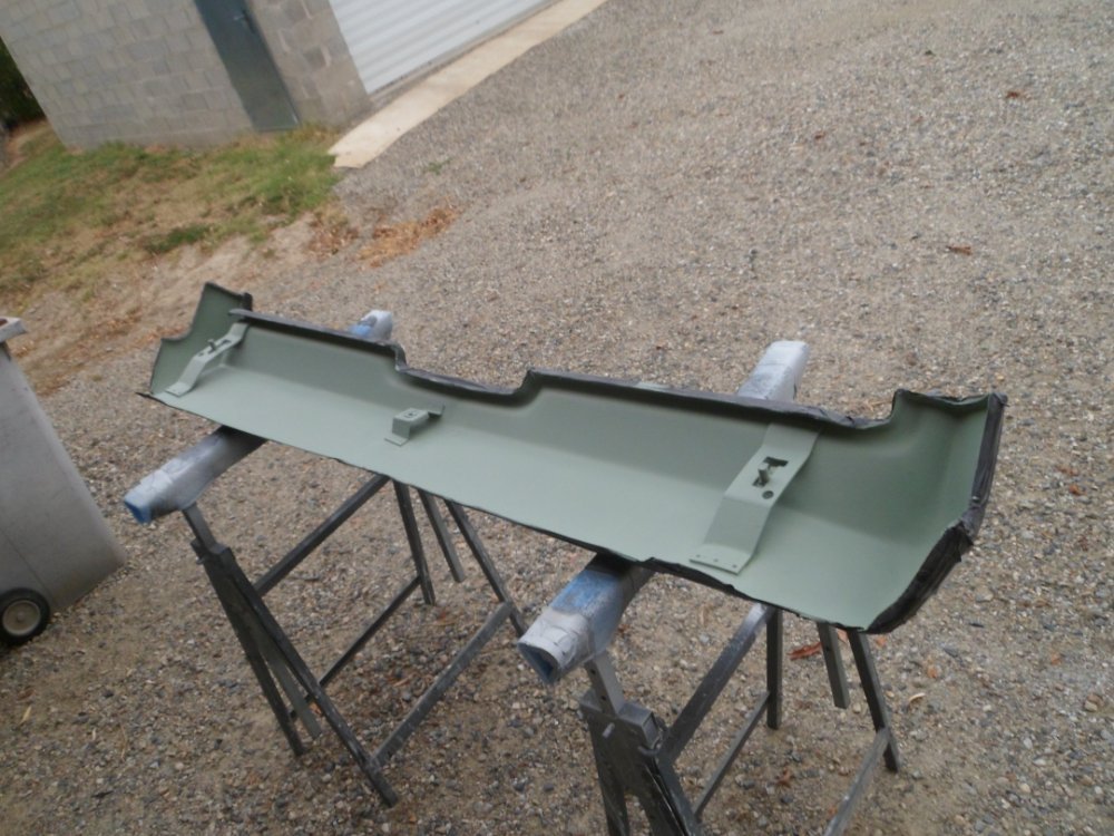

  5. sebastien 01
    Buick Electra 225 1969

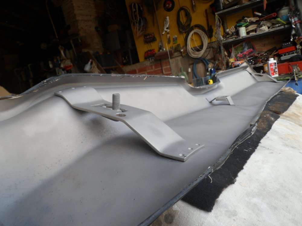

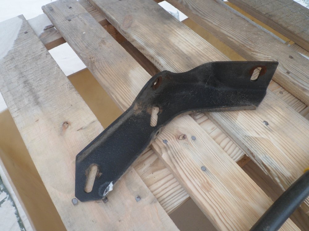

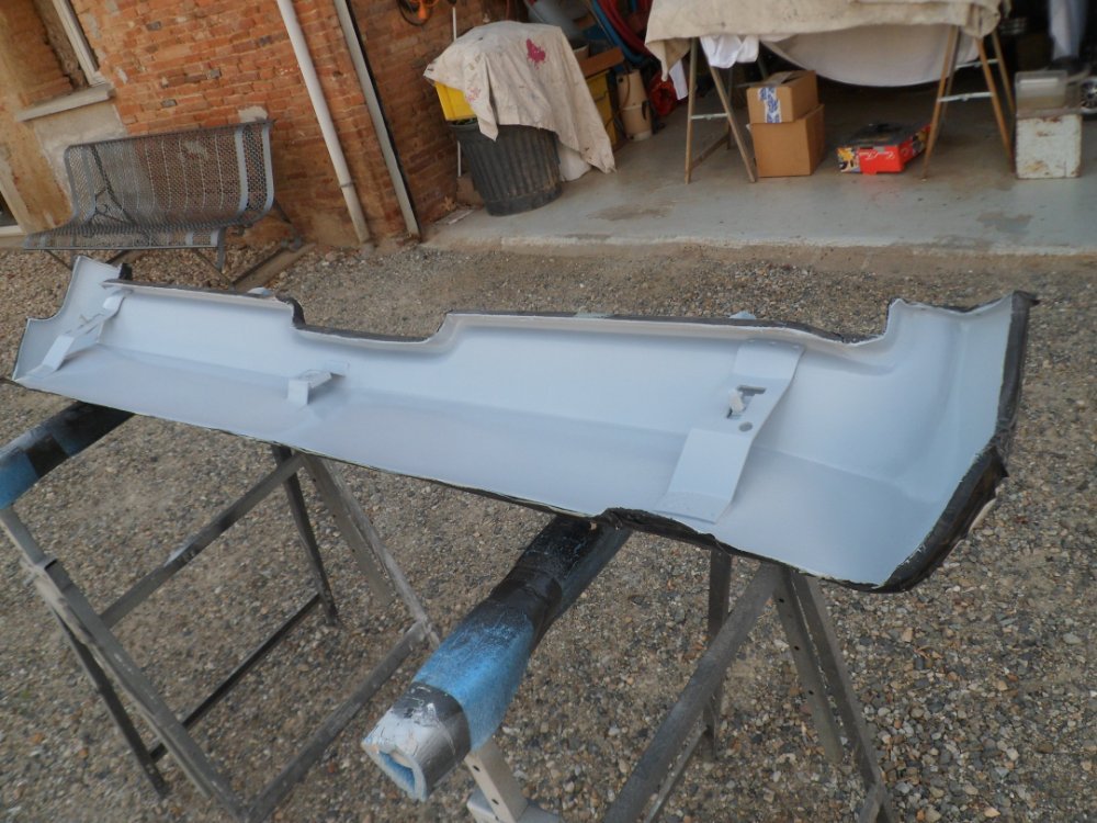

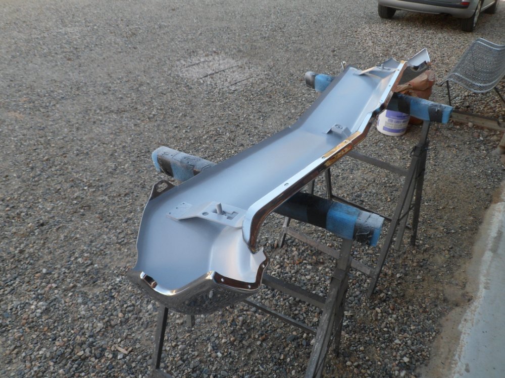

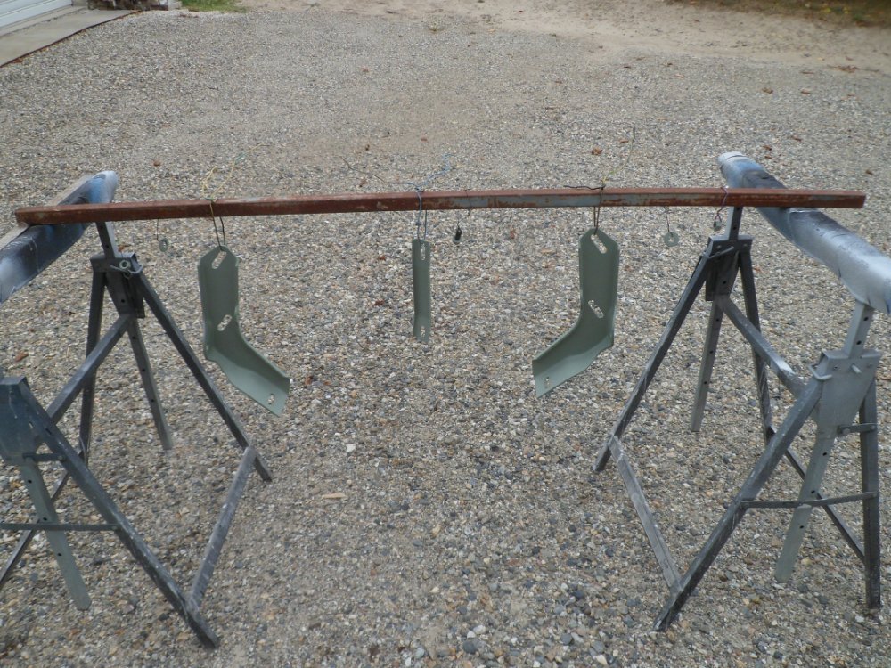

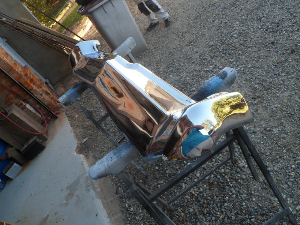

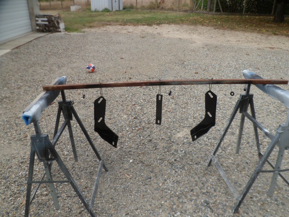

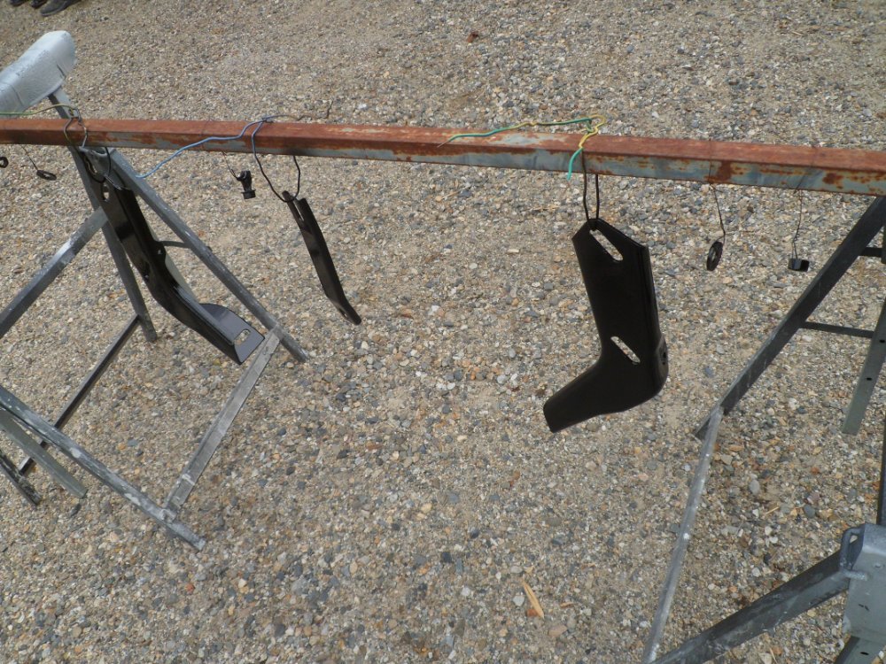

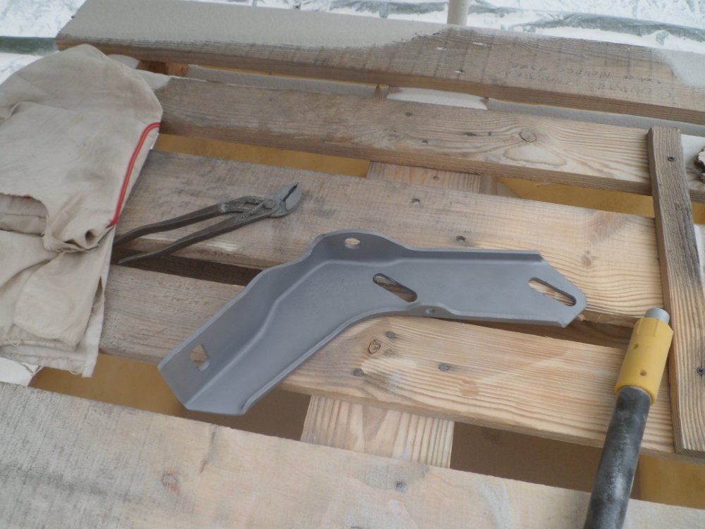

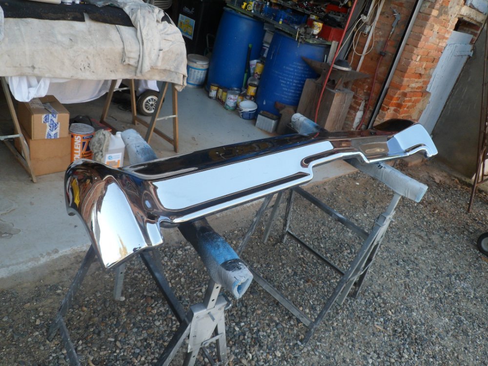

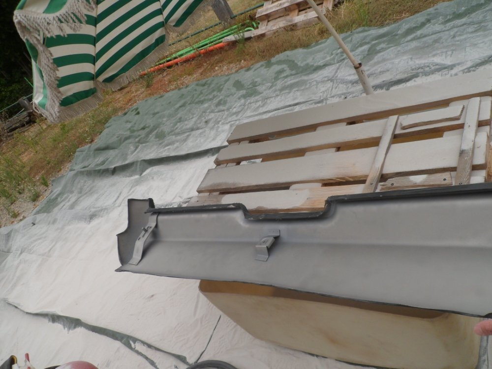

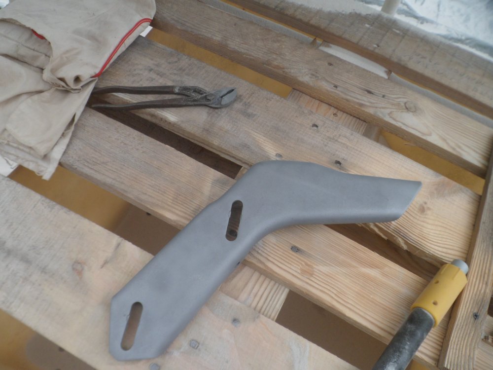

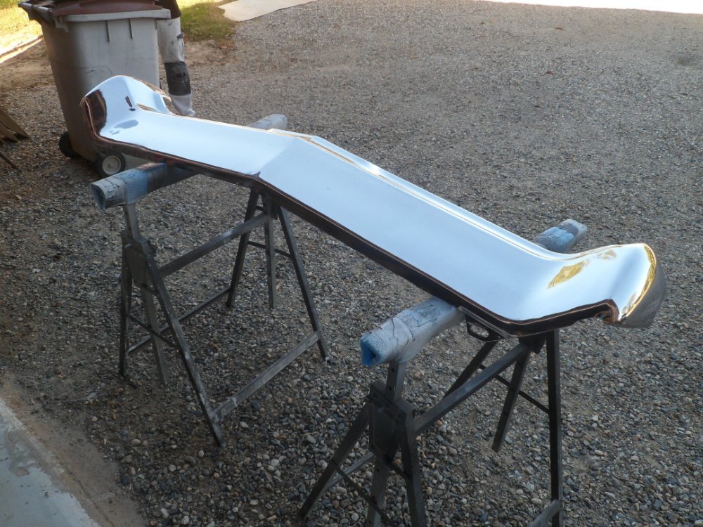

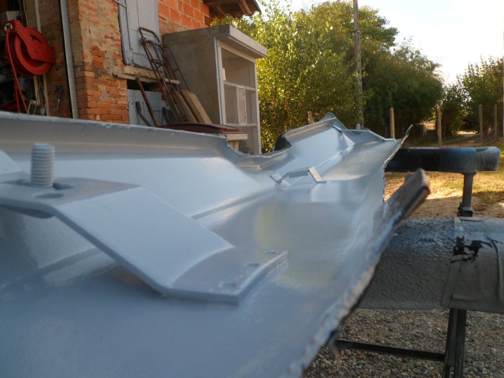

    Application d’apprêt phosphatant dans le pare-choc et sur les supports Puis application de peinture noire sur les supports Puis mise en peinture de l'intérieur du pare-choc avec une teinte que j'ai fabriqué Je peux maintenant enlever la protection du pare-choc Puis nettoyage du chrome , a droite c'est nettoyer et pas a gauche Puis le pare-choc est nettoyer , il n'est pas parfait , il a quelques défaut mais il présente bien encore

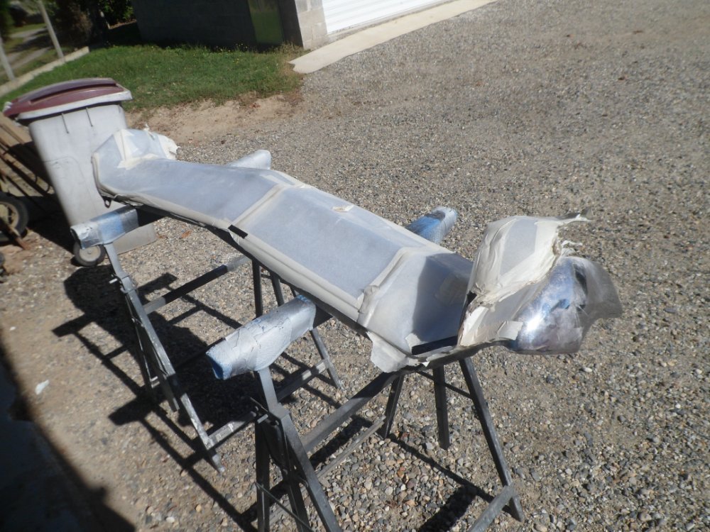

  9. sebastien 01

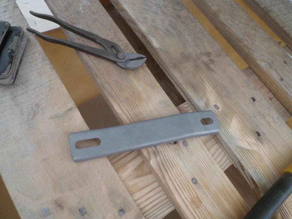

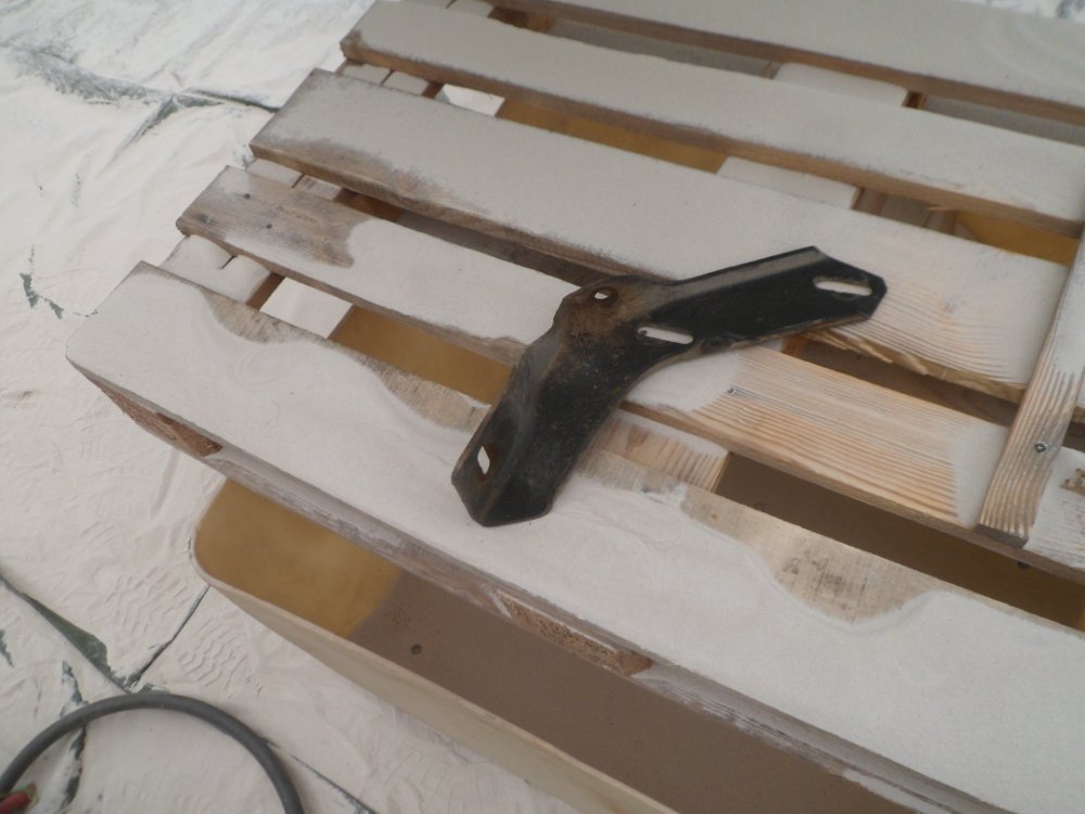

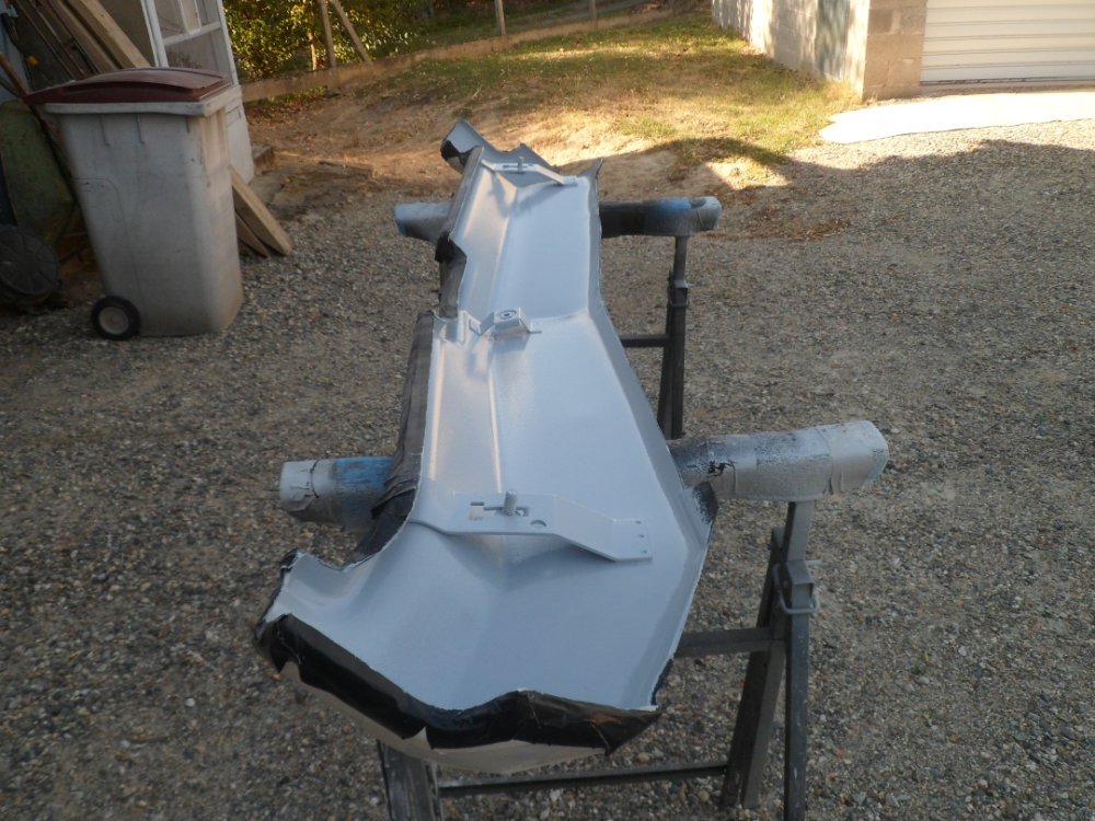

    Protection du chrome sur la partie extérieure du pare-choc avec sa tranche , et sablage Sablage des supports du pare-choc C'est déjà mieux

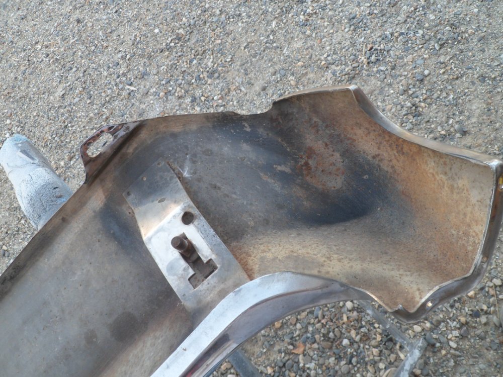

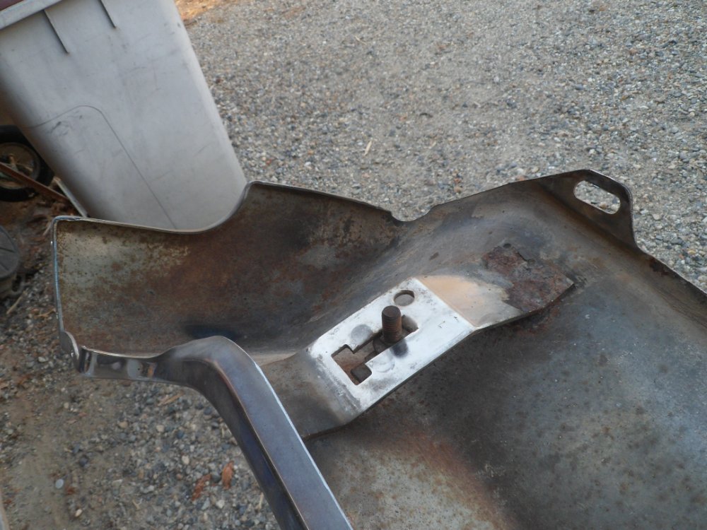

  10. sebastien 01

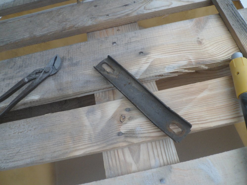

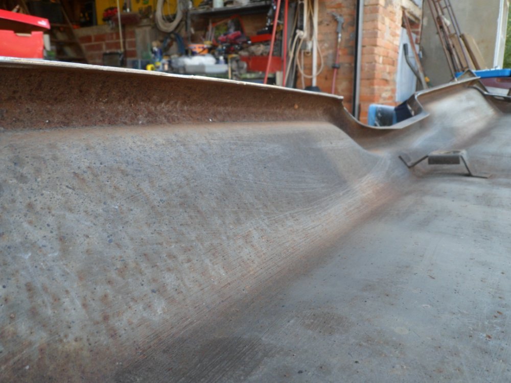

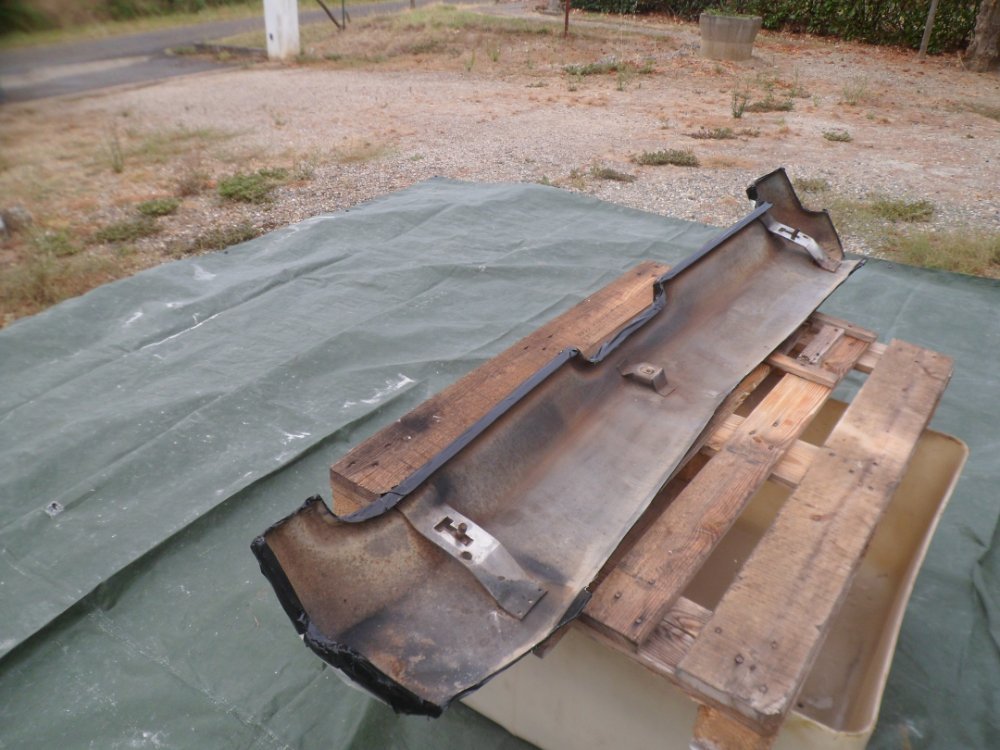

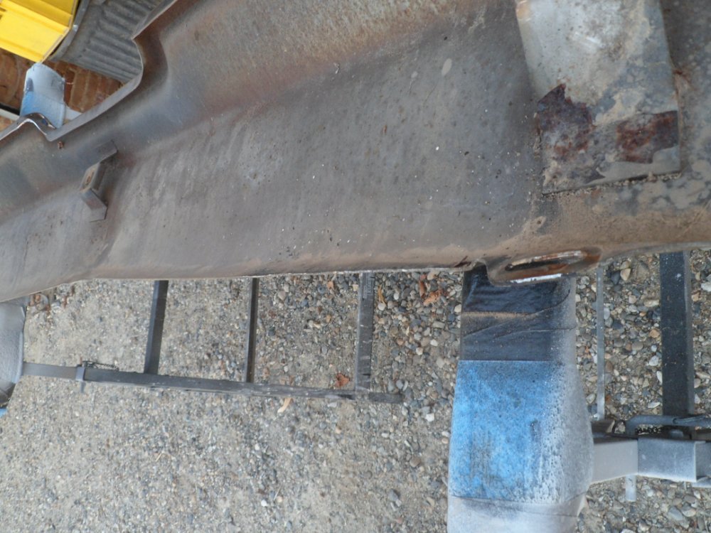

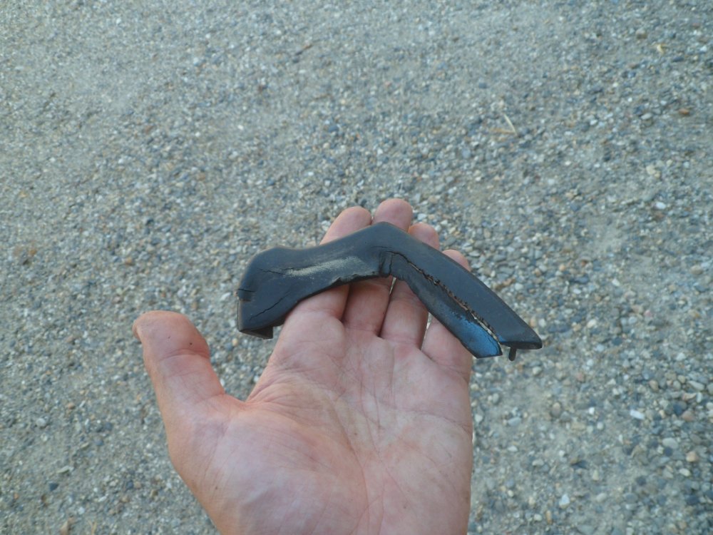

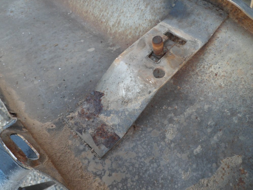

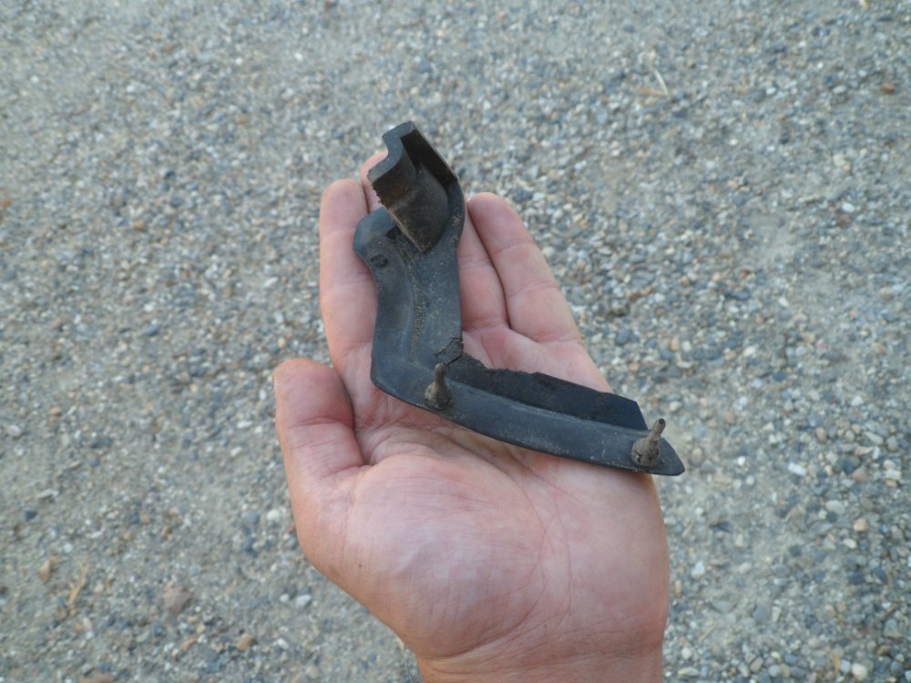

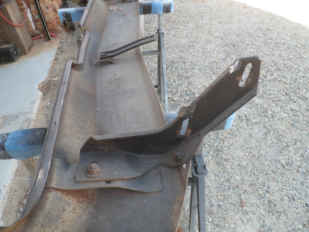

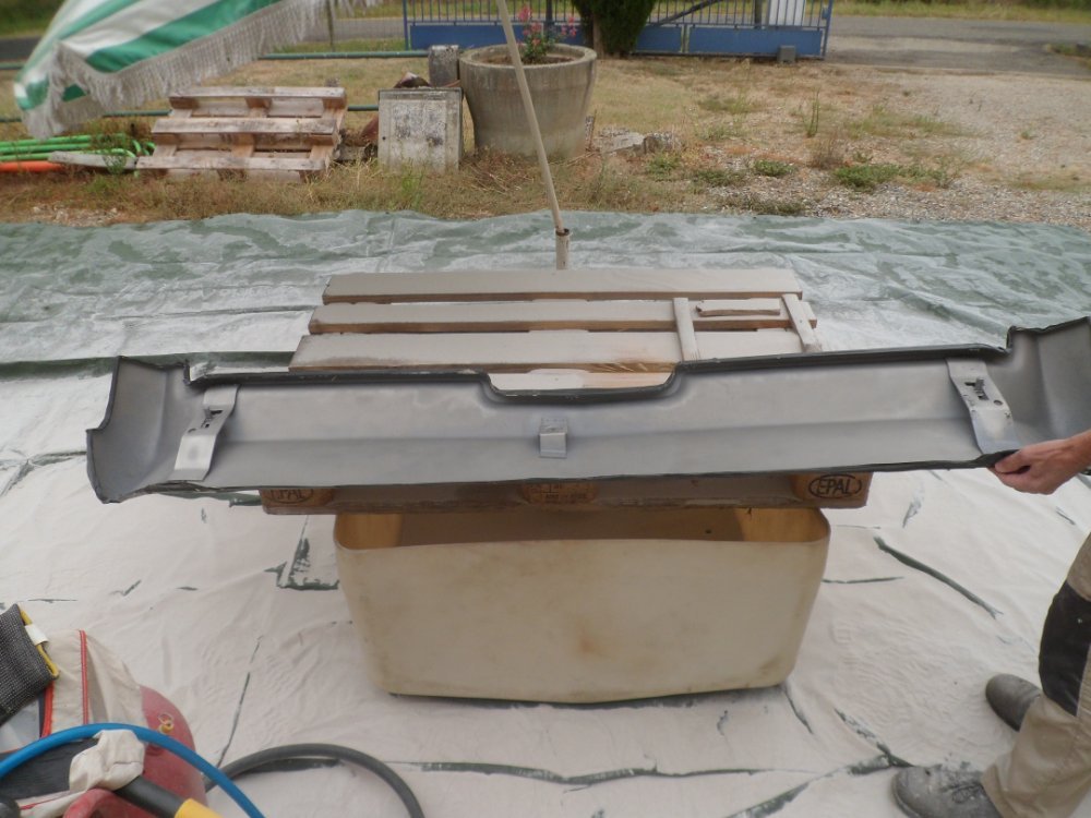

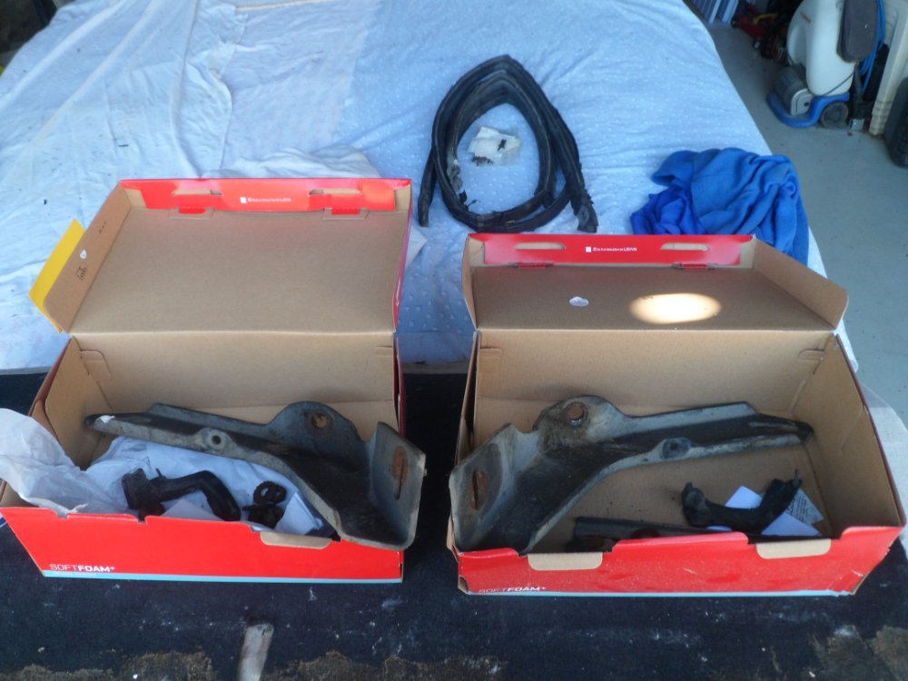

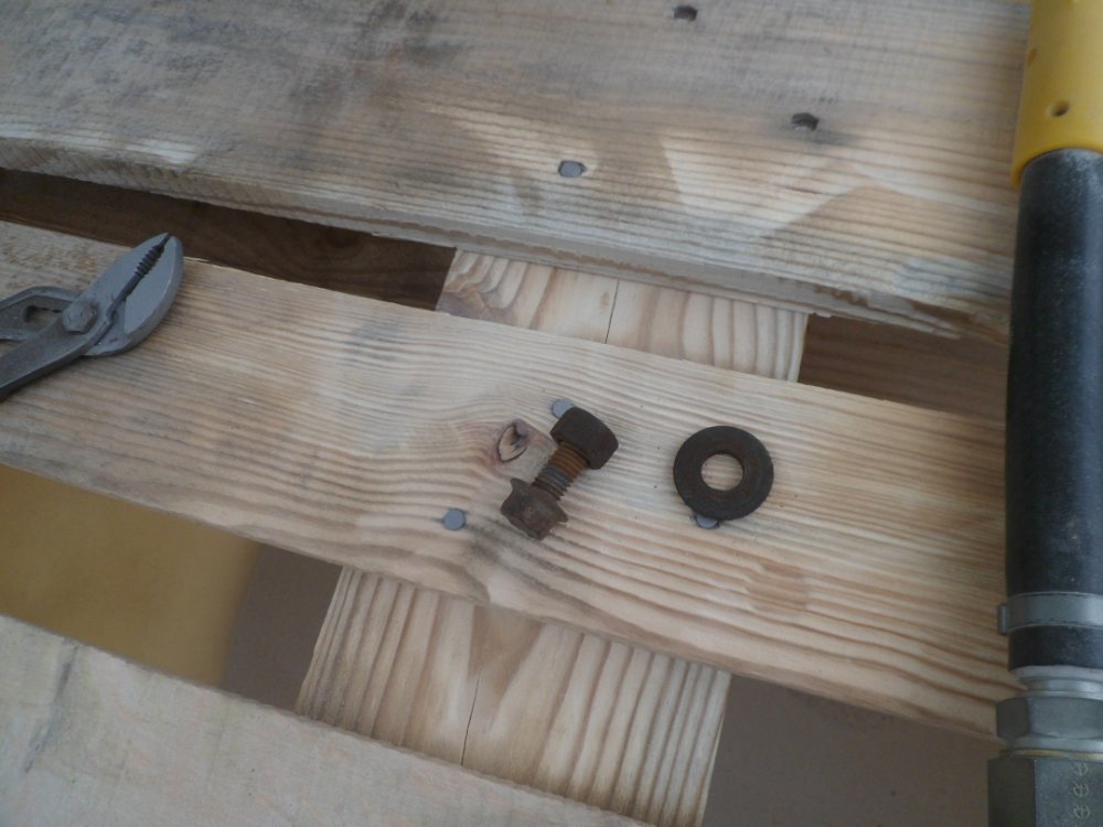

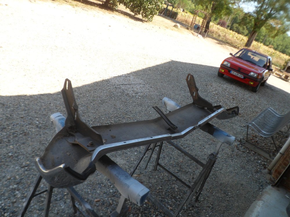

    Bonsoir a tous , voici un peu de nouvelle de la Buick . Donc pour continué , ça sera au tour du pare-choc arrière ! Un pare-choc peut briller a l’extérieur mais ce n'est pas pour autant qu'il brillera a intérieure . Comme on peut le voir il a du vécu , il y a de la rouille , de la terre , des feuilles , ... Les caoutchouc sont malades aussi Démontage des supports du pare-choc Redressage du bas du pare-choc , la Buick a du reculer dans quelques chose a l'poque et le bas du pare-choc était légèrement enfoncé C'est loin d’être propre Les rayures que l'ont voie sont un coup de brosse métallique pour enlever la terre qu'il y avait
