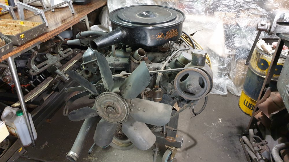

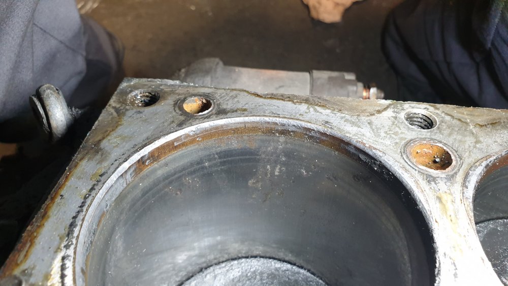

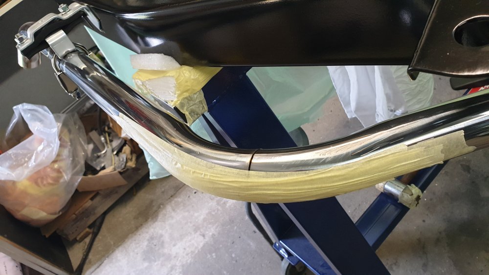

    La pose de l'ensemble sur le châssis se passe plutôt bien. La repro des coudes est vraiment correcte. Ayant choisi une repro sans modification , diamètre d'origine, volume de silencieux identique, passage idem. Cela donne un montage clean et sans risque de contact dans les passages difficile. Seul un coude doit être retouché du côté droit pour avoir la sortie bien parallèle au châssis. Une petite coupe en V et une soudure inox feront l'affaire pour retrouver le bon angle. Je craignais pour ce passage... finalement c'est bon. Pour ce genre de travaux, c'est du bonheur de travailler sur un chassis dépouillé, plutôt que couché sous la voiture . J'ai tenu a monter les échappements avant le pont, afin de faciliter la pose. Bon, cette étape de remontage du châssis étant sur le point de se finir . Une nouvelle débute........... Ma préférée, mais aussi celle de la pochette surprise. C'est parti. A ce niveau, vu ce que je vois et l'odeur d'huile cramée qui s'en dégage, cela ne me laisse aucun doute sur l'état de ce moteur (cuit à point) Là c'est encore plus clair !!! c'est grillé jusqu' en bas. Misère essayer d'imaginer l'état des perçages de lubrification du reste de ce moteur . Bon c'est moche mais quelques indices me rassurent, je pense être le premier a l'ouvrir depuis sa sortie d'usine. J'ai gratté un piston et pour moi les marquages "4 B" sont d'usine. Ce qui voudrait dire que je suis en côte standard. Joints de culasse métallique d'origines avec quelques traces de peinture bleu ciel, c'est bon signe. Mais portant des traces de rupture causées par une surchauffe. Traces d'infiltration d'eau dans deux cylindres. Ma plus grosse crainte s'estompe en voyant le chanfrein sur le bord du cylindre . Pour moi il n'a jamais été réalésé. Vite, que dit le pied à coulisse.....Cette fois-ci c'est clair 4 pouces 1/16 ou 103.17 mm c'est la cote d'origine. Cela veut dire qu'il y a suffisamment de matière pour l'usiner. Car il ne faut pas rêver, il est complètement rincé. Au premier coup d'oeil pas de trace de serrage, mais une forte cote sur le haut des cylindres causé par les segments. Pour les culasses, tant que je ne les aurais pas dépouillé et nettoyé . Je ne saurais pas si elles sont usinable ou bonnes pour la poubelle.
