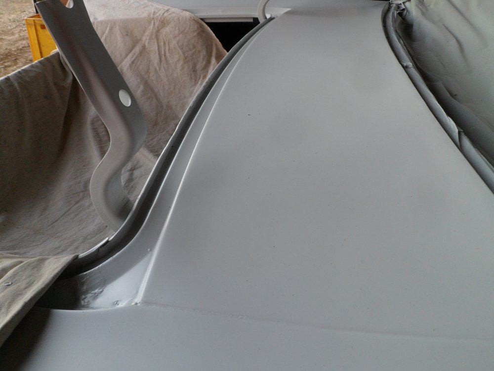

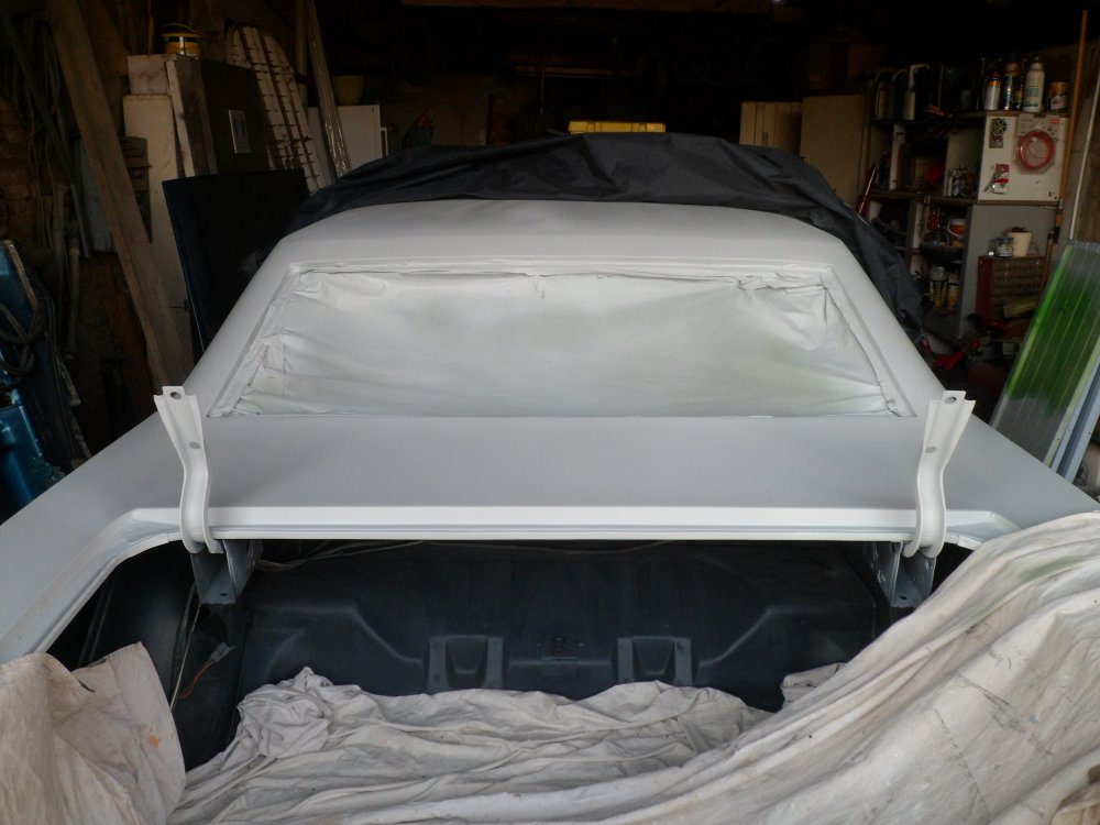

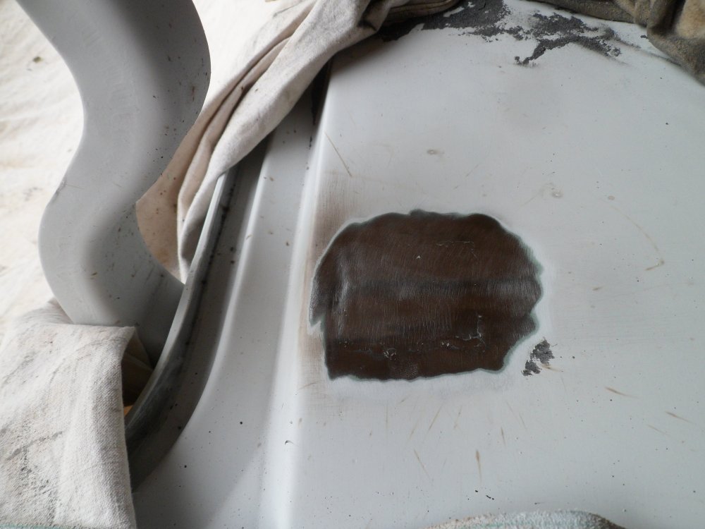

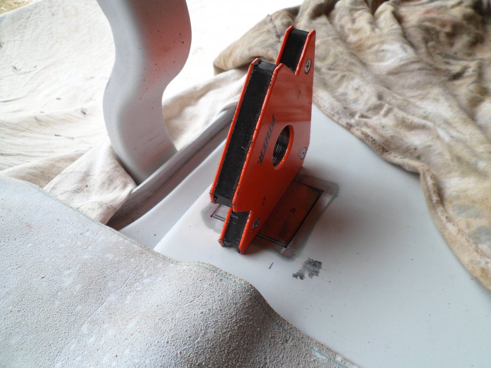

Bonsoir a tous , voila la suite des travaux . J'ai donc continuer par le panneau entre la lunette arrière et le coffre , ce défaut est la depuis que j'ai acheter la voiture , et je m'en occupe enfin . Voila ce qu'il fait arrangé Découpe Une fois avoir décaper et nettoyer , application d'un tueur de rouille Puis je refait un petit carré Mise en place Et soudure Puis meulage et ponçage Ensuite application d'apprêt phosphatant Puis application d'apprêt blanc Il me restera a appliquer du corps creux a l'intérieur du panneau par l'intérieur du coffre et ça sera fini . Et ce weekend je commence les portes coté passager2 points -

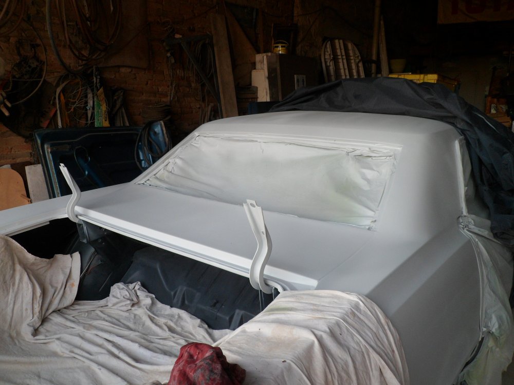

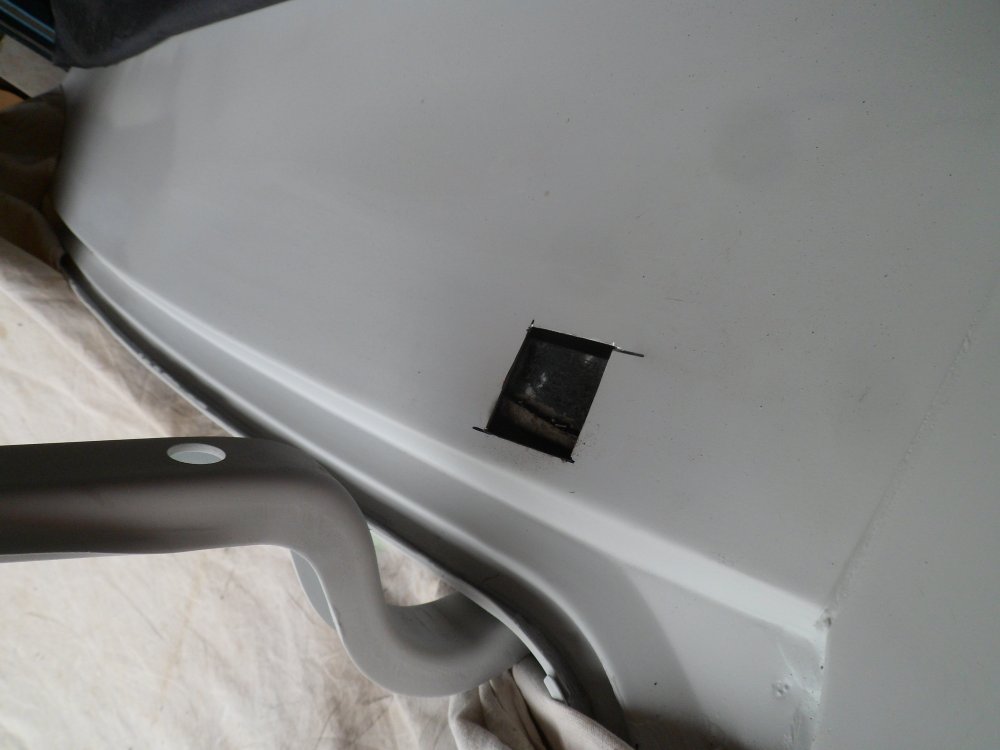

Ensuite montage a blanc Puis mise en place J'en profite pour arranger l'angle de droite du bas de l'aile , ou un simple bouchonnage par point de soudure aura était nécessaire Ensuite application de phosphatant Puis d'apprêt blanc Ca en est fini pour moi pour ce bas d'aile , ce week-end je continuerai par le panneau entre la lunette arrière et le coffre1 point -
