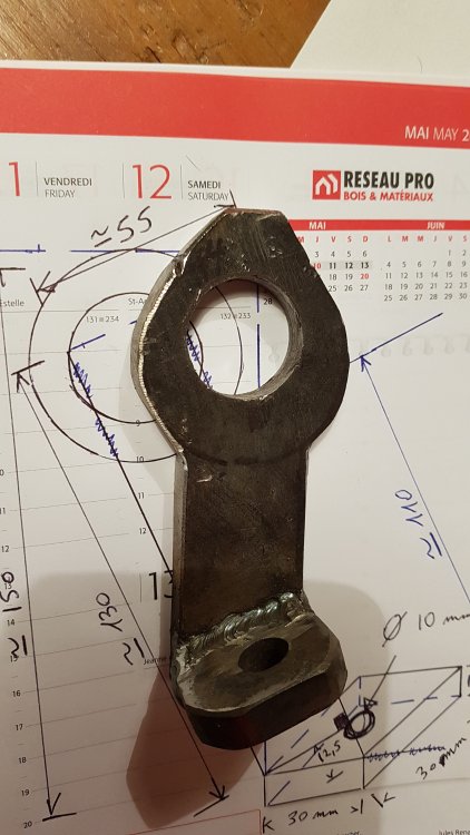

Merci Sébastien, pour toutes photos, cela m'a bien aidé!! Hier soir j'ai récupéré le support que mon père m'a fait. JE vais le mettre en place tout à l'heure pour comme cela pouvoir mettre le collecteur du côté passager. Désolé Phil, d'avoir dérangé la moitié du forum. Ce n'était pas mon attention... C'est certain que ce n'est peut-être pas quelques chose de compliqué à réaliser pour quelqu'un comme toi. Je voulais être sur que le support que j'allais mettre en place ne m’abîme rien!! Et donc, grâce aux photos et aux différents témoignage que j'ai reçu, cela m'a énormément rassuré car au tout départ, je ne savais pas du tout si cela pouvait être réalisable... Travailler la ferraille, ce n'est pas forcément mon dada. Demande moi de te réaliser une pièce en bois, là aucun soucis!! Je suis charpentier à l'origine mais la ferraille, je n'ai pas de poste à souder... Je suis d'accord avec toi. Merci encore pour votre aide à toi, Deville72, à Sébastien et à Tony (alias Montero)!!1 point -

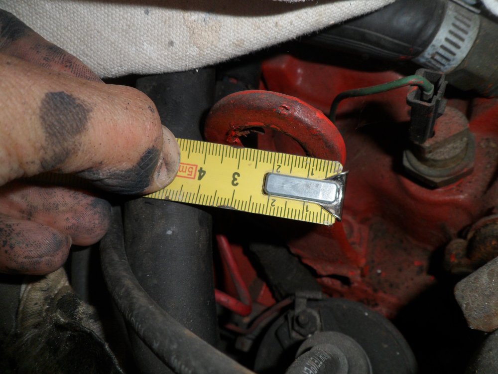

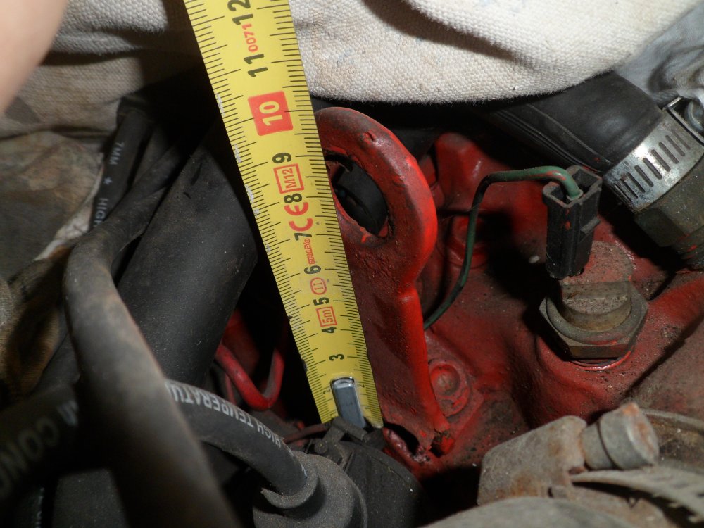

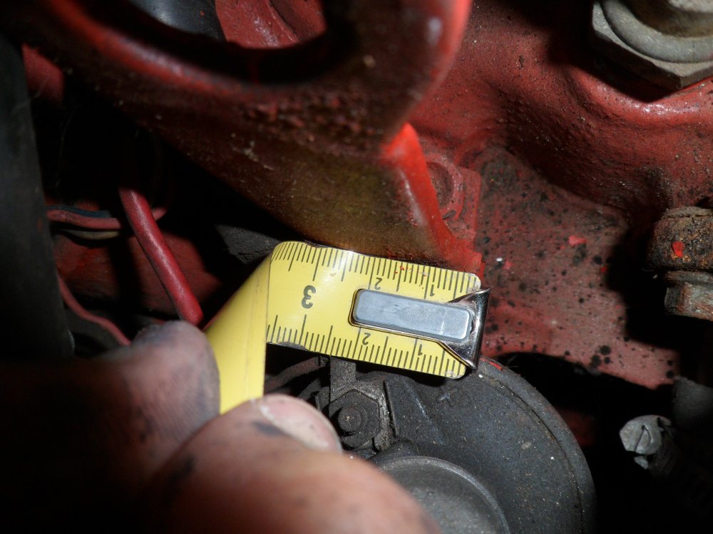

voila les photos avec les mesures . on peut voir que le bas du crochet en est travers pour suivre la forme du bloc . il y a donc de la partie basse ( coté droite du crocher ) jusqu'au sommet : 11 cm de la partie basse ( coté gauche du crochet ) jusqu'au sommet : 10 cm l'anneau fait environ 4 cm de diamètre et l'intérieur environ 2 cm le bas du crochet fait 3 cm et l'épaisseur du crochet est de 0.7 mm . a prendre en compte l'épaisseur de la peinture qui enlève un peut d'épaisseur des mesures prises . en espérant que ça a pu t'aider1 point -
